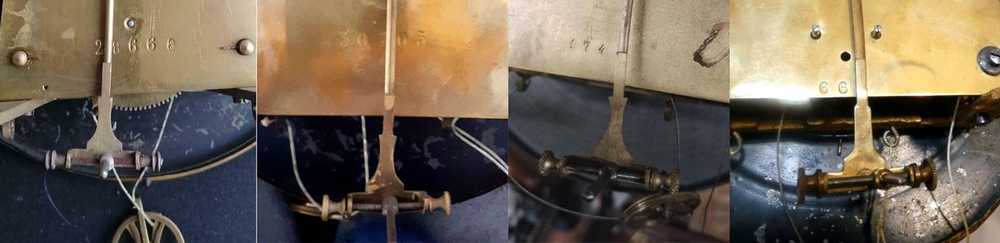

Charakterystyczna na tym etapie stopka ramienia wychwytu.

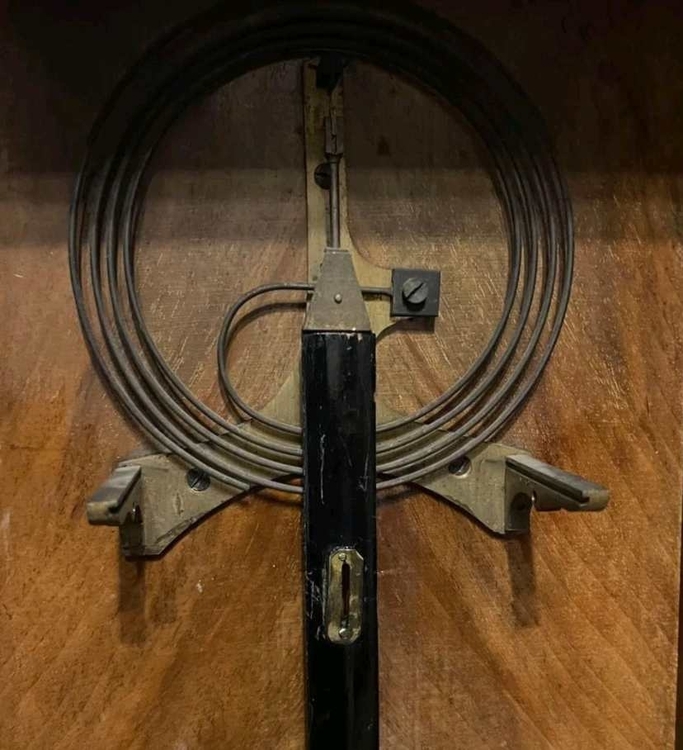

A tu taki RSM w bardzo 'natarczywym' mazerunku :))
Czy mi się zdaje, czy on na plecach ma papier ??
Chyba tak. Pewnie ktoś plecy zabezpieczał. ( albo przed kołatkiem, albo przed wyginaniem się pleców.
No mnie bardziej przychodzi do głowy jeden producent, który też tak robił... i miał swoją stolarnię z tego co wiem. Tylko nie wiem w jakim okresie tak robił z tym papierem.
No Lenzkirchy miały papier na pewnych partiach zegarów (niezależnie od typu), stosowano jako zabezpieczenie przed wichrowaniem pleców (inne wchłanianie wilgoci dla surowego drewna i z zabezpieczeniem fornirem i politurą)
Moim zdaniem stosowano gdy wiedziano, że plecy wykonane z kiepskiego drewna, albo będzie miało tendencję do skręcania. Więc tu chyba bardziej chodzi okresy stosowania materiałów do produkcji skrzynek, a nie o jakiejś modzie czy innych czynnikach rynkowych. 😉

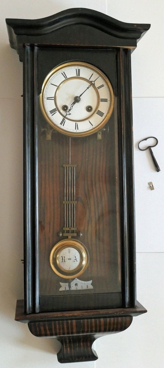

No to może inna ciekawostka.... Takie photo:
5f810624-ff03-4604-906d-9bd3b57002d4.thumb.jpg.b72391678ff6f4650911e83ee0e9632b.jpgae75e21e-6063-480c-84f9-9396d6b8e69a.thumb.jpg.dcca982c94b086fdc153f71f43716c98.jpg
Przyjąć można z pewną śmiałością, że takie 'domkowe' mostki - to FMS. Konstrukcyjnie wydają się być zbieżne.

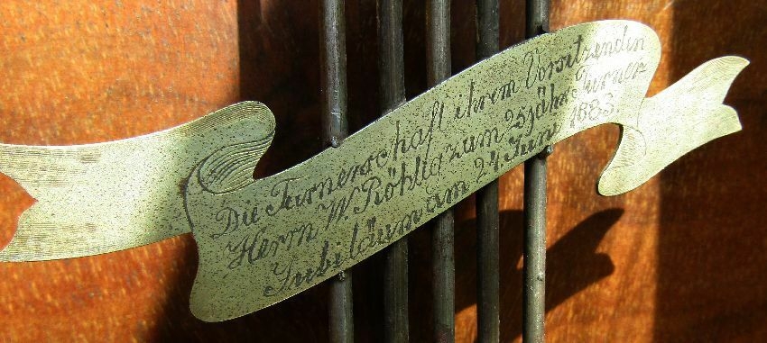

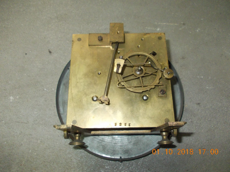

Jest w archiwach zegar z tabliczką okolicznościową, która datuje go na 1883 rok.... i wygląda tak:
Między 14 773 a 3003 - mieszczę mój zegar, którego mechanizm wygląda tak:
3255 ma 2 podkładki mniej - na plecach.
Więc... kolejkując je, wychodzi to tak:
3003 - 1878
3255 - 1880 (?)
14773 - 1883
Zakładam, że już wtedy numer mechanizmu był co rok 'restartowany'.

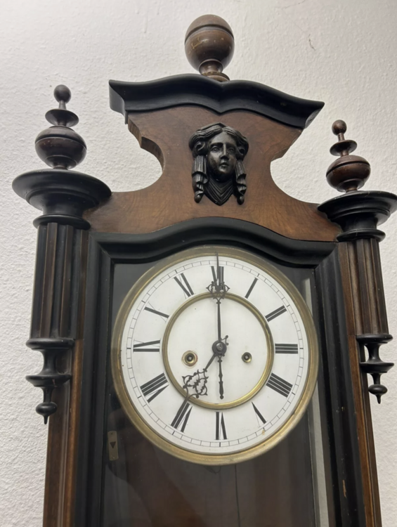

Pierwszy raz widzę ten wieszak w wagowym. Wkręty co prawda złote, ale całość robi wrażenie oryginału.

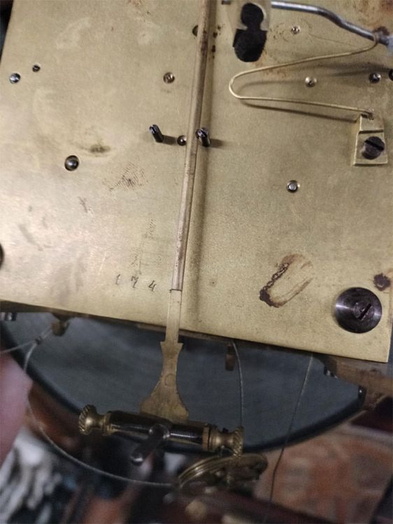

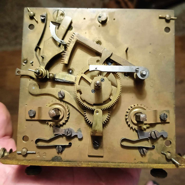

A tu inna ciekawa-ciekawostka.
Wychodzi, ze to wczesny FMS wagowy oparty na konstrukcji Walchera.
Wszystko jest zgodnie ze sztuka i z obowiązującą wiedzą... numer niski, ale nie szokująco. Jednak jest pewien ciekawy szczegół:
Pierwsze 2 werki to FWU.
3-ci - to pokazany właśnie FMS 174
a 4ty - to późniejszy FMS.
Otóż 3ci ma taką stopkę ramienia wychwytu (albo bardzo zbliżoną) jak stosował FWU.
Mam w archiwum ładnych kilka przypadków FMS na bazie starej konstrukcji (FWU), ale wszystkie mają stopę taką jak przy FMS 66x.
Ten się wyróżnia.. .
Może więc 174 to okres przejściowy ? Mechanizm wytworzony tuż po przejęciu technologii FWU ?
Oczywiście - jesli nawet tak jest - to nadal nie mam pojęcia który to byłby rok... Zapewne połowa / końcówka 1880-tych. Ale dokładniej - nie wiem.
Taka ciekawostka, bo pierwszy raz taką stopę widzę.

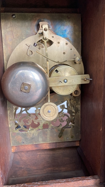

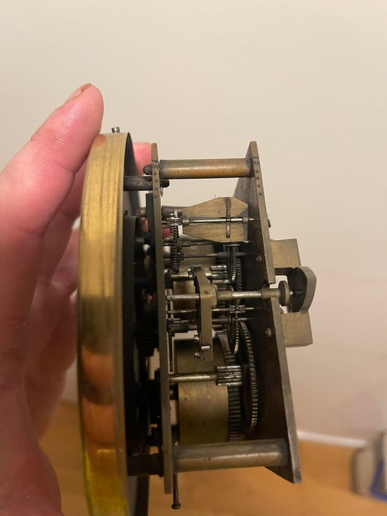

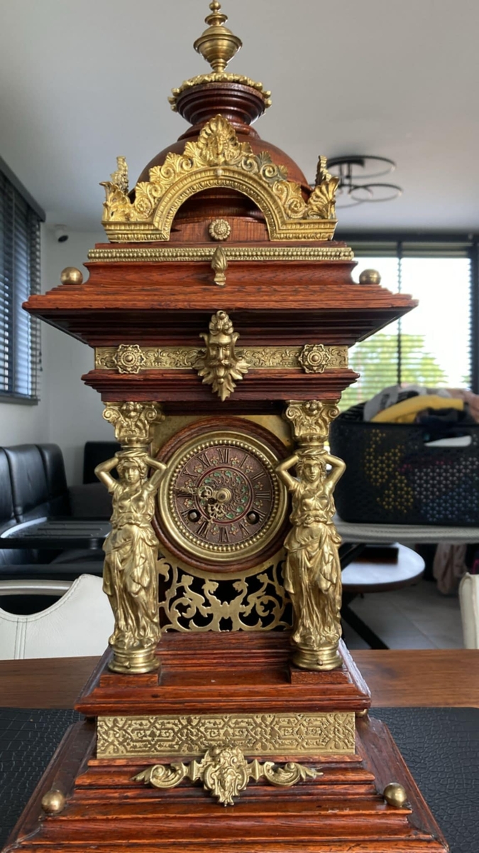

A dziś taki... 'może-Ammann':
(photo za zgodą posiadacza)
506298123_693941723243316_3682523290906136382_n.thumb.jpg.60f296280f76a5fc3211a11bc62075df.jpg
506302135_693941753243313_1807437550831969239_n.thumb.jpg.b64907b5137647b129a7032b9846fd47.jpg
506447976_693941783243310_5261613261343338238_n.thumb.jpg.b7a5ca2b91747e9169bc55b9e820482e.jpg
506532453_695277806443041_2333485893048629321_n.thumb.jpg.31a5a215ec627b5622668fd5b976521f.jpg
506533941_695279363109552_2665912940577435435_n.thumb.jpg.3cb06aeb92dafb6bab3cb8d84d502fde.jpg
Trochę mi te wskazówki nie pasują tu. Nie wiem... może takie były ? W 1880 ??
Pierwsza taka konstrukcja. Miałem wątpliwości, czy to nie jest 'jakiś'tam'francuz', ale gdy zobaczyłem konstrukcję od czoła - no to wątpliwości się rozwiały.
Niemniej ten przypadek, bardziej gmatwa niż cokolwiek wyjaśnia...
Jeszcze photo tego ostatniego dorzucę... bo godny uwagi i może się podobać
Piękny zegar.
Jest bardzo podobny do Lenzkircha...
Mechanizm zresztą też.
Ale są różnice.
Ciekawe kto go zmajstrował...
Pozdrawiam Jacek
