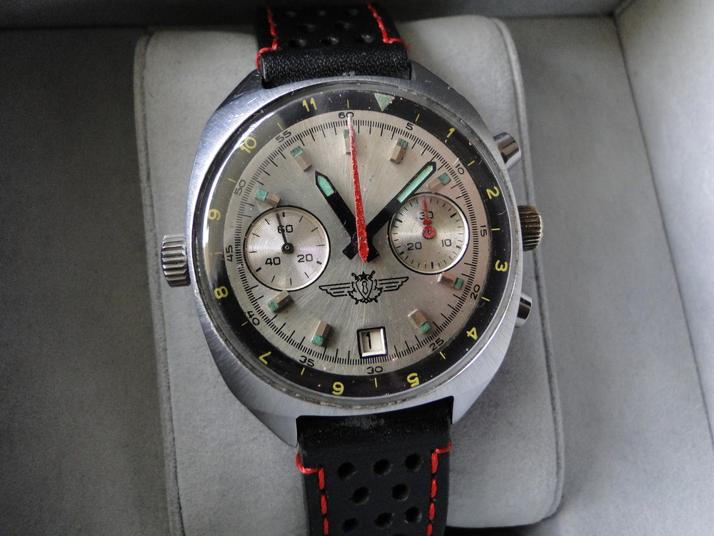

To pobawmy się dalej. Stary szturman ,wciąż niestety niekompletny, ale przyjdzie na niego czas mam nadzieję :)
:), Zanim coś napiszę oprócz tego, że to składak, koperta chrom?
to zrób dokładne zdjęcie tego co jest po prawej stronie od górnej części mostu w kierunku koronki.
Koperta stal, mechanizm jest niekompletny jak napisałem. Myślę że wszystko pozostałe widać. Pisz co widzisz :)
Daj, lepsze zdjęcie tego kawałka obrócone w prawo o 90c
Koronka naciągowa chrom, przyciski?

Tak, nie masz składaka :).
Przód
Jest to tarcza Szturmańskiego która wychodziła w okolicy 78-86  duże cyfry na obwodzie tarczy.
Miejsca na lumę na Indeksach na 2 i 10 są wyraźnie większe. Jak widzę prawilny zegarek to można założyć, iż tak mógł być zmontowany, jak widzę składaka hm... zawsze istniej ryzyko zmiany, ale w Twoim przypadku jest OK, tak myślę.

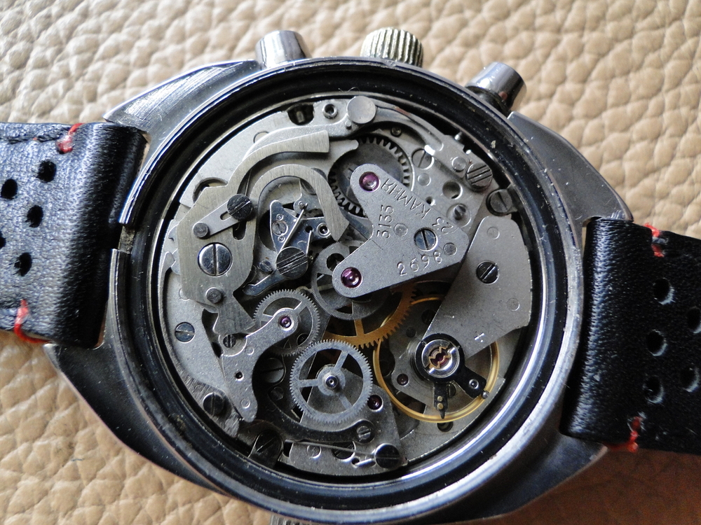

Tył
Tu nie ma co się rozwodzić za wiele, numer czterocyfrowy bity w odwrotnym kierunku był od 1979 rok przez chwilę, może przez rok?
Potwierdzeniem tego jest przycisk zwalniający wałek z koronką, który był do około 1980 rok(zawsze o tym zapominam). Czyli werk 1979 lub początek 1980
Koronkę chromowana, chcesz stalową to daj znać.
Przyciski wyglądają mi tak jak koperta na chrom ale pewnie to tylko zdjęcie, gdybyś dekiel założył i zrobił zdjęcie od razu by było widać.
Stary bolec do zwalniania blokady do 1980 rok

Nowy szturman.
Te szturmany wychodziła w dwóch tarczach
1 z jasną obwódką tarczy
2. jak i z ciemną
3. z Logiem szarym
4. Z logiem częściowa szarym, tak mam jedną taką tarczę, bardzo rzadka jest.
Ta poniższa tarcza jest rzadka nr 2. Bowiem wychodziła na początku zmian czyli końcówka roku 1986 i może rok 1987 i koniec,
Ten model tarczy występował tylko w wersji z jedną koronką.
Prezentowany zegarek ma wadę, otóż sekudnik jest niebieski, widać że nie pasuje?
Sekundnik powinien być dłuższy z cieńszym końcem.
Luma powinna być biała na indeksach, mam wrażenie nei popartem niczym że jak zeagrek nie jest naświetlany przez światło słoneczne to ta luma żółknie, lub beżowiej.
Tył
W porządku po za jedną śrubką z krzyżakowym końcem o ile nie jest to błąd zdjęcia.
Werk był odkręcany pewnie w celu wymiany wskazówki, czemu ja potrafię to zrobić bez śladu?
Reszta śrubek Ok, no ktoś się z jedną mocował co widać...
Cena, staram się nie wypowiadać co do ceny, wyjściowa ze względu na braki trochę wygórowana ale setka, dwie setkli mniej czemu nie.
Rzadko widuję te zegarki więc jak widzę to kupuje. :).

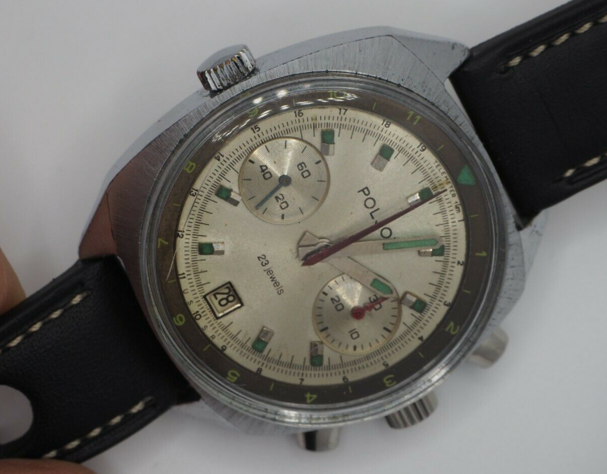

Kolejny zegarek do oceny
P O L J O T 3133  U S S R (rozstrzelenie liter i cyfr jest zamierzone i tak powinno być)
Potem było POLJOT (połączone litery) i US SR.
A potem było  zmiana czcionki i USSR razem.
Jest to wczesna wersja cywilnego Poljota z początku produkcji,
jak widać ma sporo kół tzw stalowych, cecha charakterystyczna.
Zegarek wygląda dość oryginalnie,
minusy, sekundnik jest niebieskie z wersji z lat 1990 oraz ma wymienioną koronkę nakręcająca i 2 przyciski stalowe.
Czy to wada? Raczej nie, bowiem te zegarki zwykle mają wytarte przyciski i koronkę a stali się nie wytrze,
może wskazówki godzinowa i minutowa są wymienione (inny kolor niż indeksy)  może wada zdjęcia
tak samo wskazówki chrona wydają się różne.
tarcza wygląda  na dobrze zachowaną.
Werk z okolicy 1980/81 według mnie.
