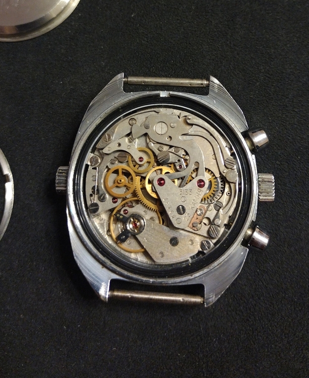

POLJOT 3133 do 1992 i później próba oceny oryginalności.
Dzień dobry.
Mam dwa pytania. Pierwsze, oczywiście czy wszystko jest prawilne, czy powinienem coś podmienić? Drugie pytanie dotyczy okresu produkcji. Czy dobrze rozszyfrowałem że produkcja to lata pomiędzy 1983, a 1986 rokiem?
Bardziej 81-87 kiedy nie wiem... ale patrząc na wszystkie koła złote bardziej 1985-87, choć pomarańcz centralnej i czerń bezela (zdjęcia?) oraz dość wyrażne oka.. (znów możę zdjęcie?) bardziej wskazuje na 1981-1983 ...
Tak, przyciski CHYBA masz stalowe.
lewa śrubka mocująca werk, wymieniona ... powinna być tak sama jak prawa. Gdzieś mam.
Minutowa chrona słaba, też mam ale to deficyt teraz.

Dziękuję za odpowiedź. Zdjęcie faktycznie nie oddają oryginalnego koloru. Jak wrócę do domu w poniedziałek to postaram się lepsze zdjęcie dodać. Ta wskazówka minutowa najbardziej mnie zmartwiła. Ciekawe skąd ta się tutaj znalazła. Zegarmistrz? Na śrubkę nawet nie zwróciłem uwagi. Bezel, najbliżej mu do niebieskiego. Centralnej wskazówki nawet nie będę próbował opisać. Każdy inaczej widzi kolory. ;)

Witam wszystkich. Mam pytanie, jaką typujecie datę produkcji (ew.jakieś uwagi) patrząc po numerze fabrycznym, czy wyglądzie tego Poljota ?
1987-1990 pierwsza połowa. O ile nie był grzebany, wskazówka sekundowa wyraźnie niebieska, zatem raczej 1989-1990
Masz zmieniony balans ale jest lepszy,
Numer fabryczny był zerowany po klepnięciu 99 tys sztuk i wraz z nowym rokiem.
Edytowane przez Elob500
Dziękuję za odpowiedź. Natomiast dopytam jeszcze o ten zmieniony balans. Czy zmieniony to oznacza, że jest on zmieniony w stosunku do modelu z poprzednich lat, lub produkowanych równolegle, czy po prostu zmieniony w tym konkretnym egzemplarzu, bo powinien być inny ?

Ja wygrzebalem na bazarze cos takiego. Jak byscie go wydatowali?
4 godziny temu, sergius napisał(-a):
Wygląda na składaka. Tarcza stara. Mechanizm dużo młodszy i mostek z 4 cyfrową numeracją, chyba  zamieniony... Raczej nie pasuje do tego mechanizmu.
Edytowane przez art_69
5 godzin temu, art_69 napisał(-a):
Dzieki Art.Moze masz i racje poniewaz mam tez drugiego z jasna tarcza (w stanie bardzo kiepskim) w ktorym mechaizm wizualnie jest identyczny tylko numer dluzszy i na mostku data 2-89.
Zegarek jest pogrzebany, tarcza nie jak ma sie do wskazówek i ringu.
ale mechanizm jest po roku 1987,
balans przed 1992 o ile dobrze pamiętam srebrne koło... byo około 2 kw 1992
jedno koło żólte, te małe czyli z roku około po 1996...
tarcza po 1981
Składak, sam wybierz.
Dzieki wielkie Elob500.No coz nie mozna miec wszystkiego,bende nosil takiego jaki sie trafil. Z czasem  doprowadze go do wzglednej normalnosci.
