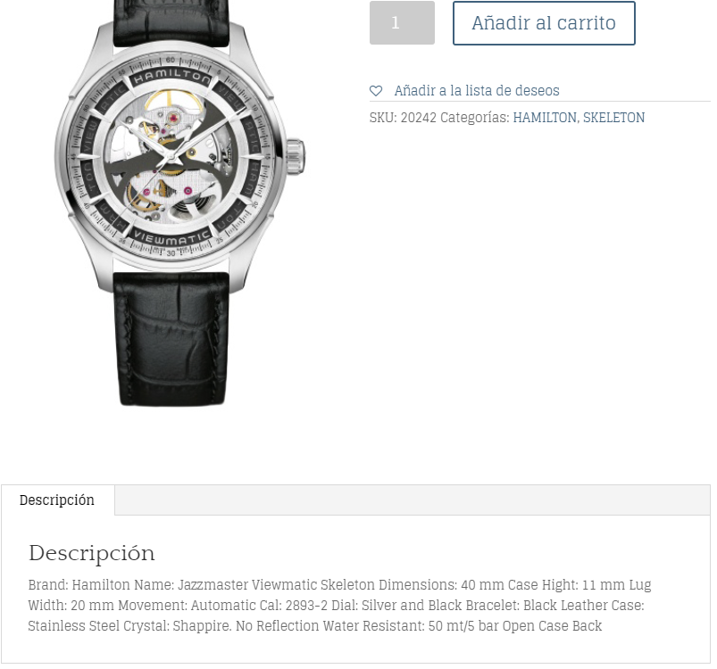

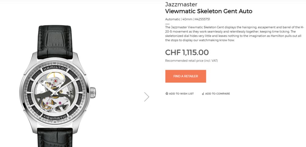

Dziekuje koledze @basil za sprawdzenie - to chyba wersja odkryta powermatica 80, opartego na ETA 2824-2.
Producent raz podaje H-20-S:

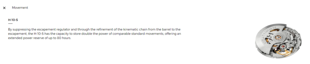

A raz, ze H-10-S:
Tym niemniej patrzac na wahnik i jego lozysko to jest to na pewno ETA 2824-2 / Powermatic 80, co potwierdza deklarowana przez producenta rezerwa 80 godzin.
AD Hamiltona z Hiszpanii, do ktorego oferty wrzucalem link wczesniej podaje ETA 2893-2, nie wiem czy to blad czy ma jeszcze jakies egzemplarze sprzed Powermatica 80.
(kola balansu nie widac na zadnym z prezentowanych zdjec wiec nie widac czy jest balans z wlosem swobodnym - Powermatic 80 czy tez standardowy Etachron - zdjecie jest zreszta takie same jak na stronei producenta)

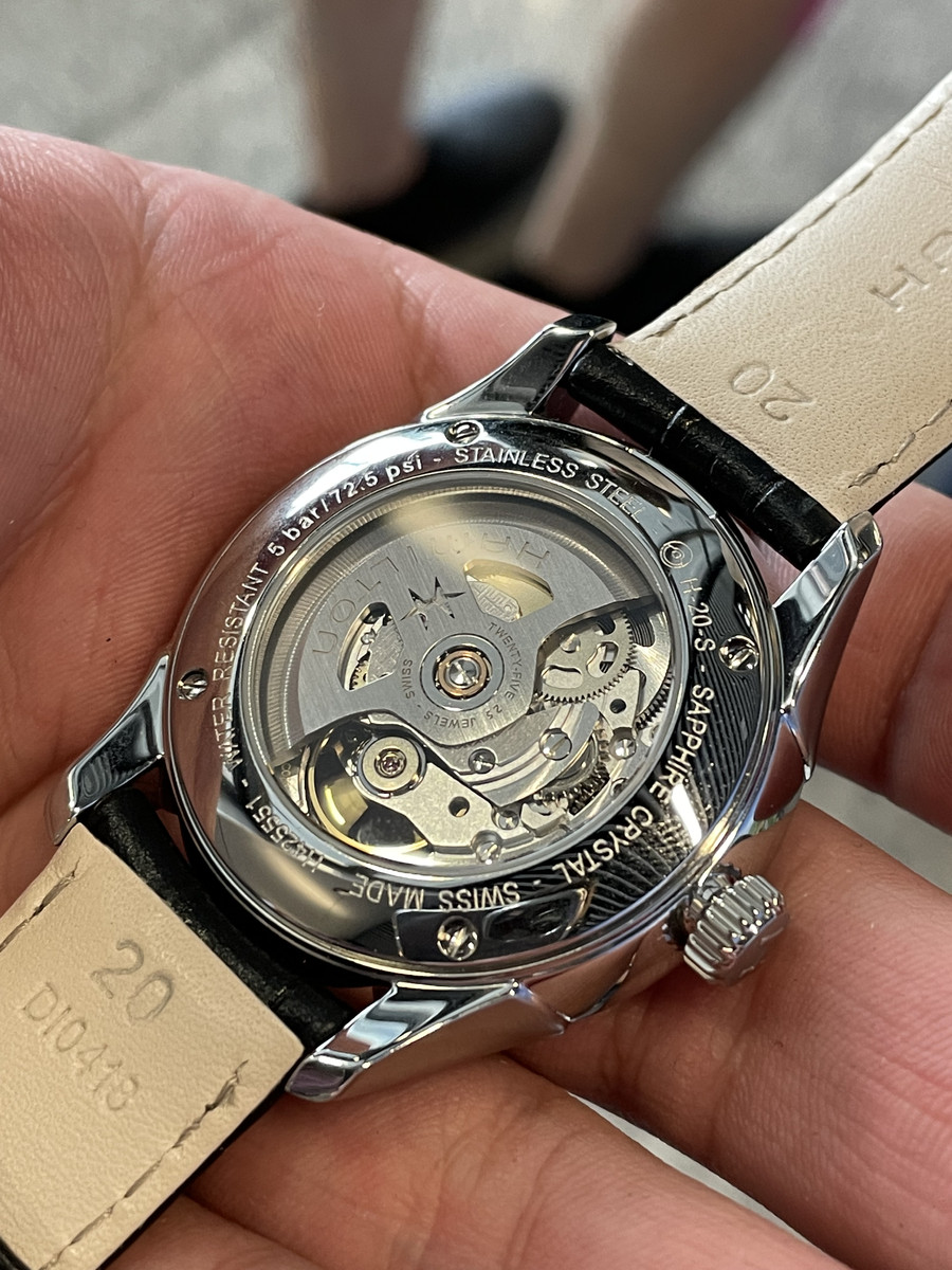

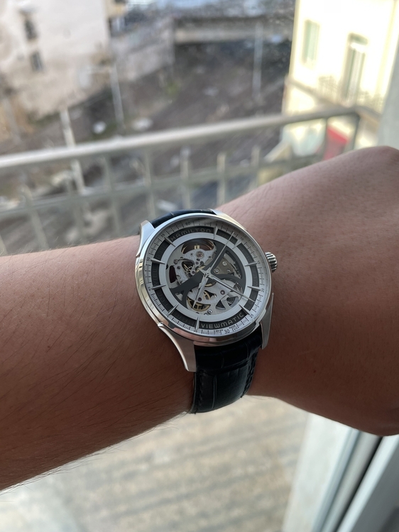

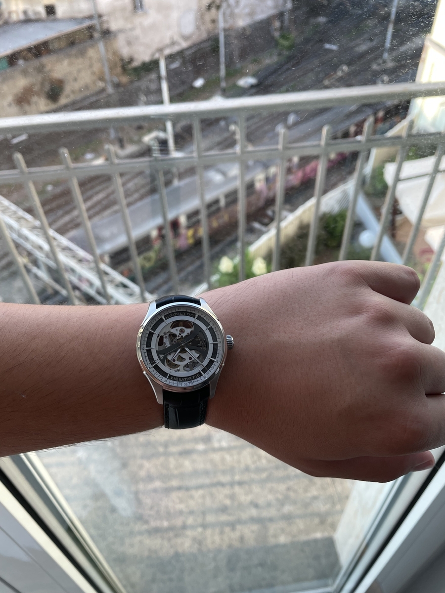

Cóż, zostałem wysłany na krótką delegację do Włoskiego Neapolu, i wracając po pracy wstąpiłem do sklepu z zegarkami. Jakie było moje ździwienie, gdy na skromnej witrynie z Hamiltonami był właśnie mój wymarzony model :). Udało mi się utargować cenę na 850 EUR która jest nawet niższa niż w ofertach na chrono24. Dzięki @cordi7 za pomoc!
Opublikowano (edytowane)

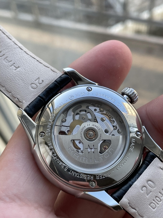

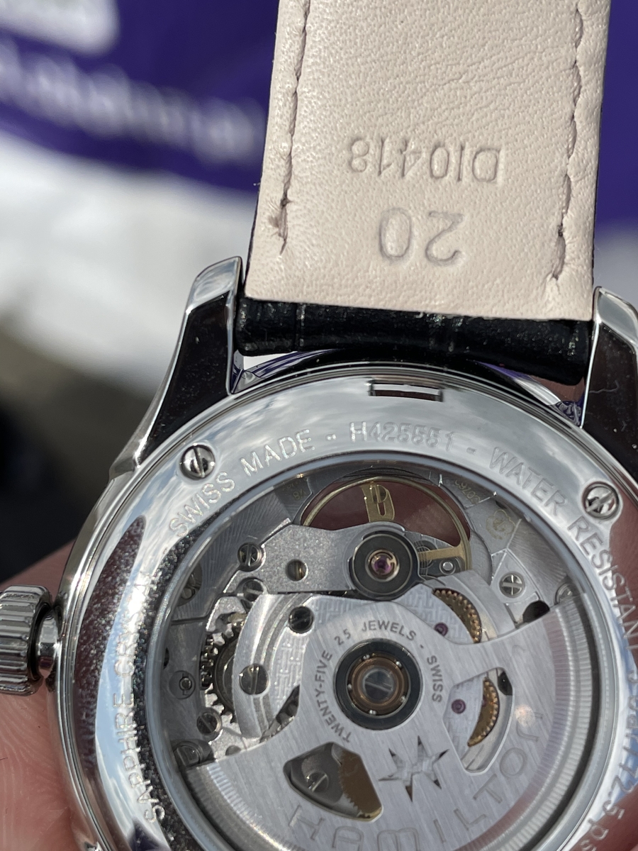

Obróć tak aby było widać wychwyt, na twoim zdjeciu wahnik zasłania akurat tą część mechanizmu.
Powermatic ma balans z włosem swobodnym i charakterystyczne śrubki widoczne na kole balansu.
Edytowane przez cordi7
Opublikowano
Wydaje mi sie, ze widze rozmazany slad od srubki - czyli producent ma racje mowiac, ze jest tam Powermatic.
Popatrz na filmik:
i porownaj ze swoim zegarkiem - czy sekundnik plynie zupelnie gladko czy idzie takim ruchem z przystankami.
Jesli ma przystanki to kolejny dowod na obecnosc Powermatica (21.600 bph)

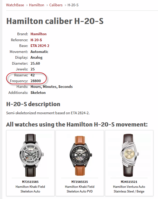

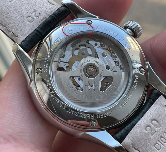

Gratulacje z okazji zakupu.
Na Twoich zdjęciach na deklu widać grawerunek "H-20-S". To by sugerowało nie Powermatic 80, ale zwykły mechanizm ETA 2824 z rezerwą chodu 42 godziny i pracujący z częstotliwością 28800 uderzeń na sekundę. Pewnie bez elementów z kompozytów.
obraz.png.9984a1e856453da73a48bc1867b8dd76.pngobraz.thumb.png.f1bf5562f36e99b30a723c8370f2e842.png

Także chapter ring jest skalowany dla werku ETA 2824 (czyli 4Hz) a nie dla werku Powermatic (czyli 3 Hz)

Dzięki - zarówno mechanizm z tylu, jak i częstotliwość pracy wskazówki wskazuje na powermarica. Pozdrawiam!
@Zeno na tym zdjęciu wyraźnie widać balans z włosem swobodnym - śrubki służą do regulacji momentu bezwładności. Wszystkie 2824-2 maja ETACHRON, to jest werk z serii Powermatic 80.

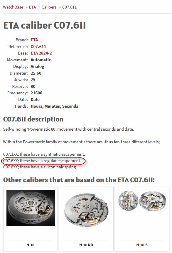

Tak sobie patrzę jeszcze na zdjęcie zegarka i w powiększeniu widzę to:
czyli C076. To by oznaczało coś z grupy ETA C07.6xx
A to oznaczałoby faktycznie Powermatic 80 ze na 25 kamieniach (to by się zgadzało z grawerunkiem na wahniku) i ze zwykłym wychwytem oraz 3Hz.
Tylko wtedy grawerunek na deklu (H20S) byłby mylący. Pewnie w fabryce tez czasem biorą takie komponenty jakie są pod ręką i nawet nie patrzą na takie niuanse.

Czyli do zegarka w którym sekundnik robi sekundę na trzy takty dają chapter ring mający cztery podziałki w sekundzie?
Ja wiem, że to niuans, ale to jest zegarek - przyrząd do mierzenia czasu.
Cieszmy się, że przynajmniej godzin jest dwanaście...

Ten zegarek był pierwotnie projektowany pod mechanizm 28800 bph i z takim mechanizmem najpierw produkowany. Potem zmienili mechanizm a takimi niuansami na tarczy nikt się już pewnie nie zajmował. Zmianą grawerunku na deklu (H-20-S) jak widać również. 🤷‍♂️
