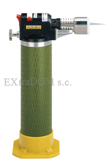

Ja używam palnik Proxxon. Jeszcze się nie rozpadł. obraz.png.d724a7a77165b70ea32eac7b50dd12bd.png

wygląda nawet "spoko" - ja teraz rozważam tego dremela albo proxoona.
Proxoona ma chyba regulację ilości gazu jak również osobno ilości powietrza.
Ceny zbliżone (dremel troszkę tańszy)..

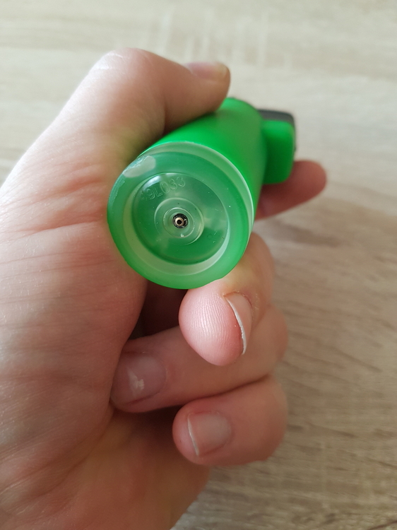

Wiecie co?
W jednym z markietów budowlianych przez przypadek wypatrzyłem taką tani produkt.
Może tandeta, bo za całe 19,90zł , ale na razie kilka tygodni "swieci i nie gaśnie".
Producent nie znany, różne kolory obudowy, więc jest w czym wybierać 😁 brak jakiejkolwiek regulacji prócz typowo zapalniczkowej "plus / minus" długość płomienia ok 15mm, zapalnik iskrowy i blokada przycisku dla utrzymania płomienia, a temperatura wystarczająca, żeby stopić aluminiowy element nitu zrywanelgo oraz rozgrzać do czerwoności grubą mgłę, czy goździk..
Zobaczę jak długo popracuje..
