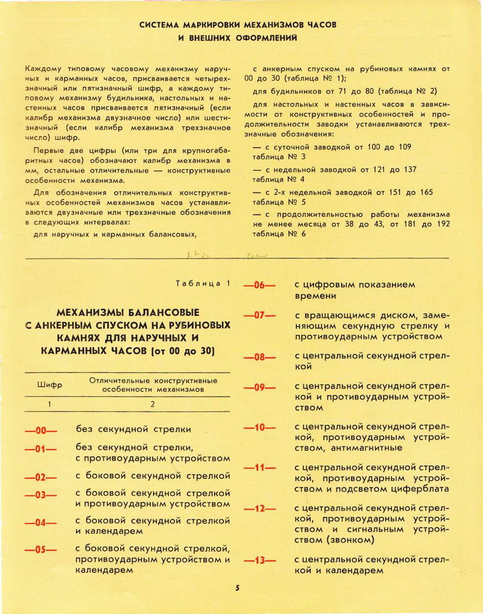

     KALIBRY RADZIECKICH MECHANIZMÓW – OZNACZENIA NUMERYCZNE
W mechanizmach zegarków radzieckich o kształcie okrągłym i średnicy mniejszej niż 100mm stosowano czterocyfrowe oznaczenia charakteryzujące kaliber mechanizmu; pierwsze dwie cyfry oznaczały średnicę, a więc jeśli okrągły mechanizm miał średnice 22mm, to pierwsze dwie cyfry jego kalibru będą dwiema dwójkami. Kolejne dwie cyfry oznaczają cechy które posiada dany mechanizm, np. 09 oznacza mechanizm posiadający wskazówki minutową, godzinowa, centralną sekundową oraz balans z zabezpieczeniem antywstrząsowym – taki mechanizm nosił by numer 2209. W przypadku mechanizmów o kształcie innym niż okrągły (np. prostokątny) stosowano tą samą zasadę, z tym, że średnicę (czyli pierwsze dwie cyfry numeru kalibru) obliczano z dość skomplikowanego wzoru, w którym iloczyn długości i szerokości mechanizmu (mm) jest mnożony przez 4, wynik dzielony przez liczbę „Pi” a  z całości wyciąga się pierwiastek drugiego stopnia.
 W przypadku identyfikowania mechanizmu dobrze jest również wiedzieć z jakiej fabryki on pochodzi gdyż kaliber 2209 Wostoka jest zupełnie inny niż 2209 Rakiety zaś 2409 Poljota jest kompletnie różny od 2409 Sławy.
Wiedząc już, iż dwie pierwsze cyfry numeru mechanizmu oznaczają jego średnicę opiszę co oznaczają dwie kolejne będzie to część najpopularniejszych oznaczeń stosowanych w zegarkach naręcznych i kieszonkowych.

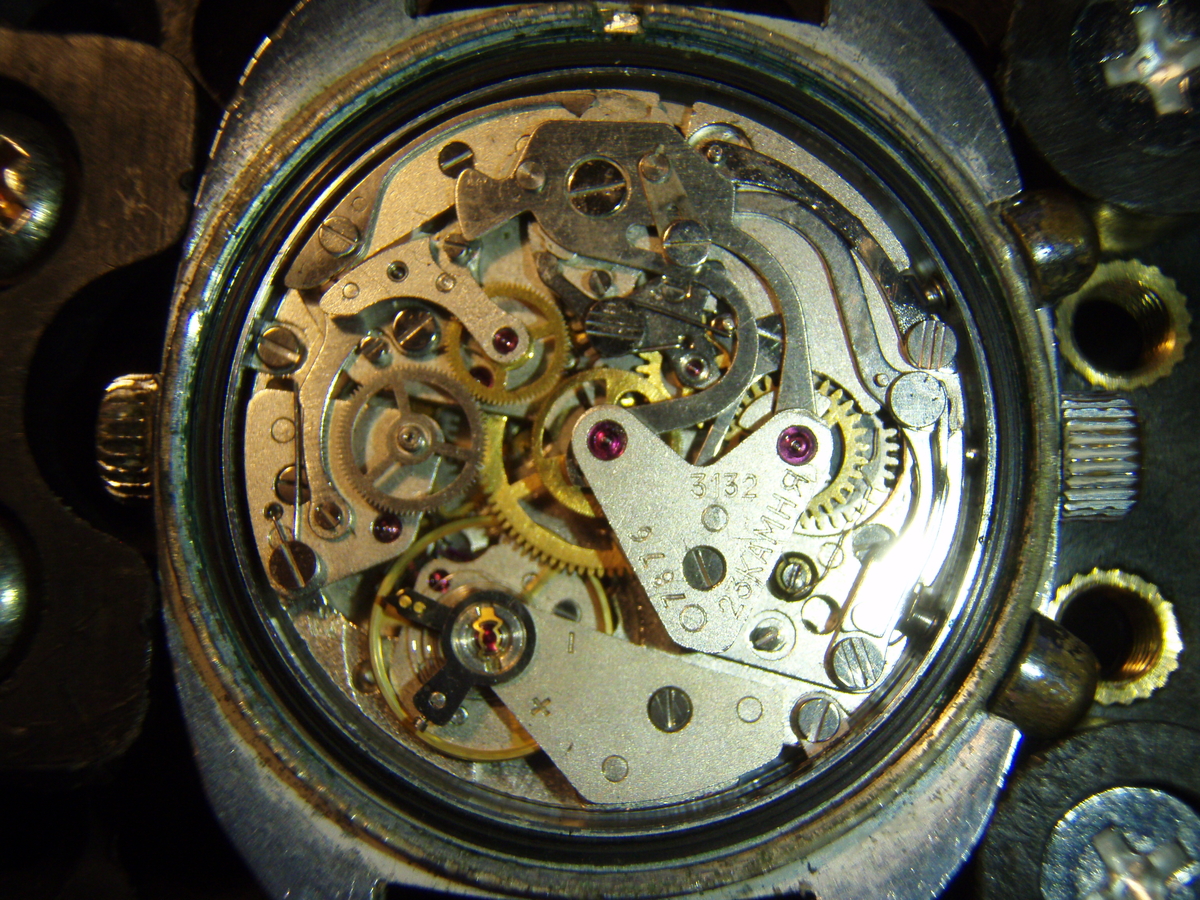

Jest jeszcze 3132, tak jest to nie było błąd  Mam takie jeden zegarek.
Gdyby ktoś szukał takiego infa, mogę podesłać cały pdf do tłumaczenia. Ktoś się podejmie?
1 godzinę temu, kchrapek napisał(-a):
Doszukałeś się może jakiejś różnicy miedzy 3132 a 3133? do tej pory nie wiem czy się czymś różnią czy tylko biciem na werku :)
Mam opis 3132 ale nie znam na tyle ruskiego zatem nie wiem, organoleptycznie nic nie widzę... no ale nigdy nie rozebrałem na cześć pierwsze...

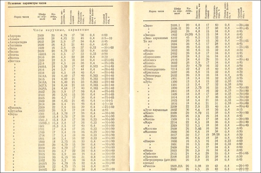

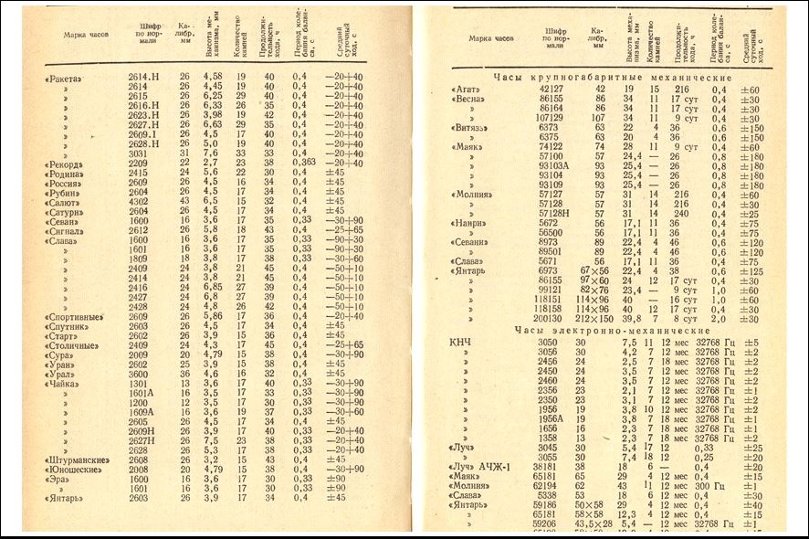

Tabelki z parametrami zdecydowanej większości werków jakie istniały
  1. Cal.
  2. Szerokość
  3. Wysokość
  4. Liczba kamieni
  5. Rezerwa chodu
  6. Czas w którym balans wykona okres drgań 1Hz
  7. Maksymalnie odchyłki dobowe

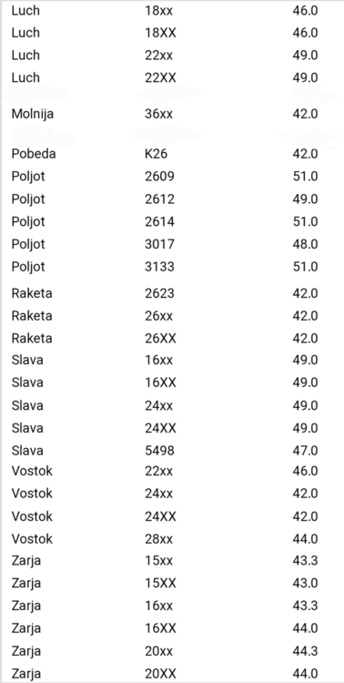

I lift angle najpopularniejszych werków
