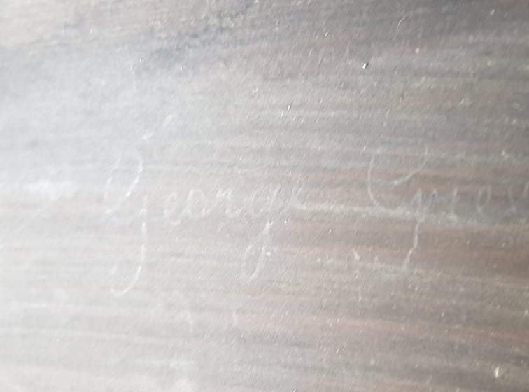

P.S. na wewnętrznej stronie tylnych drzwiczek napis ołówkiem "George G...."
Spróbuję odczytać przy naturalnym oświetleniu

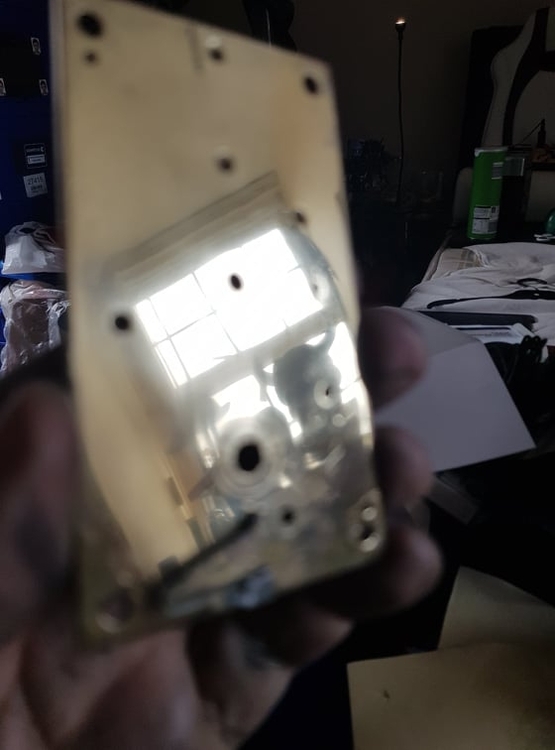

Spójrz od góry ... czy nie ma cyferek nabitych na krawędziach płyt (?)
Taaak, też widzę podobieństwa i może coś na tych krawędziach będzie..... popatrz.
12 godzin temu, LESKOS napisał(-a):
Mieszka strasznie brudny zegar 🤔😉😄😄
Bo prosto z podróży od poprzedniego właściciela...
Ale już bierze kąpiel z bąbelkami i słucha sobie relaksacyjnych ultradźwięków

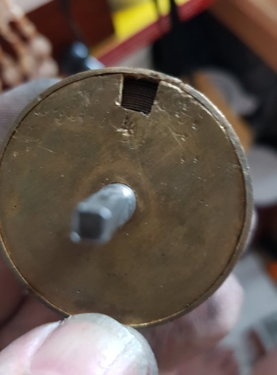

Na górnej "grubości" płyt są nabite 3 czwórki
Na przedniej płycie jedna, na tylnej dwie, ale oddalone od siebie.Nie tworzą numeru 44
a napis na wewnętrznej stronie tylnych drzwiczek wygląda tak:
"George Greening ( albo Gruning ) 20/12/19  NS
Edytowane przez Sir Gresek
znalazłem na szybko trzech clockmaker'ów Greningów, ale nie George'a  :(
Istnieje teoria (nie opublikowana jeszcze :)), że mechanizmy takie jak Twój - mogą być bardzo wczesnymi FMSami. Bardzo trudno to obronić i sam nie wiem, czy kierunek jest poprawny.
Ta 4-ka zgadza się późniejszym numerowaniem FMSów.
Mam w archiwum folder 'DwuŚrubowce'. Tam bardzo podobnych przypadków jest kilka, ale nadal za mało, żeby wyciągać wiążące wnioski. Takiego chodzika chyba nie mam, ale mam mech z biciem. Wiele cech wspólnych zarówno z Twoim jak i z późniejszymi FMSami.
Miewały kotwice zarówno Brocota jaki 'kute'. Pojawiały się cyferki na krawędziach i to w 2 różnych rozmiarach (co zauważyłeś też u siebie).
Jeszcze jedna prośba.... cyferki na krawędziach już masz. Spójrz proszę czy gdzieś pojawia się tam jeszcze kropka (może - nie musi).
Tu taki ładny 'przykład:
Jest kropka, jest 9 i jeszcze 1.
Tylko 9 potrafię jakoś'tam uzasadnić. Mech ma numer 3309.

Mój mechanizm ma numer 2044. Może stąd te czwórki?
Oglądnąłem go jeszcze raz, ale żadnych kropek nie ma.

Mechanizm rozebrany
Wyszły na jaw kolejne czwórki
Jakiś zegarowy uzdrowiciel naoliwił ten zegar metodą zanurzeniową
po przeczyszczeniu sprężyny zauważyłem że jej producent się podpisał
Płyty przestają straszyć
