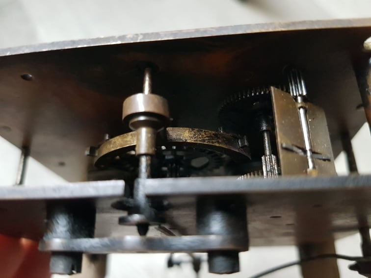

Jak zwykle wyciągam do Was rękę po pomoc w ustaleniu producenta i roku powstania
poniżej kilka fotek

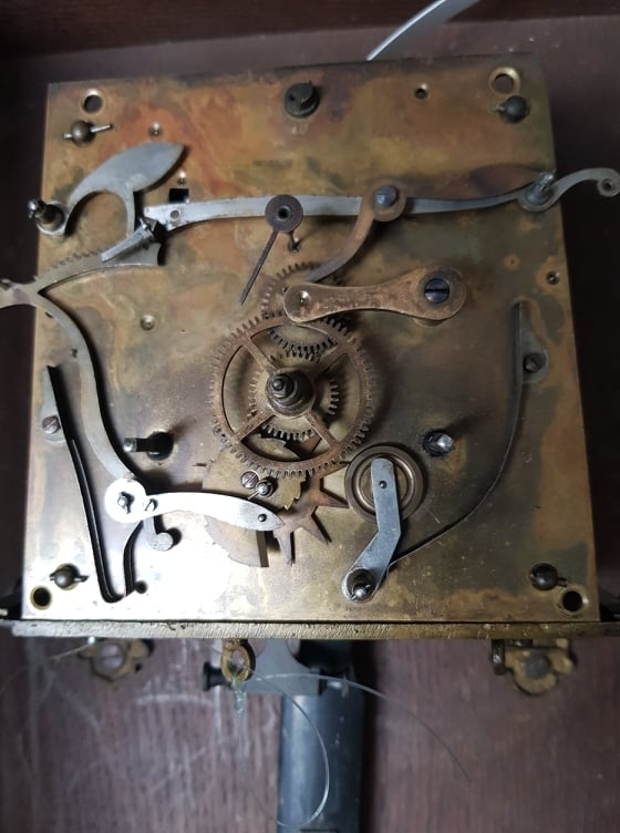

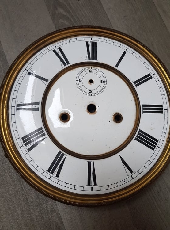

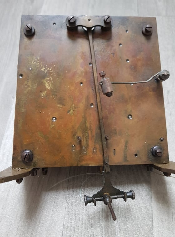

Nie-Gustav...

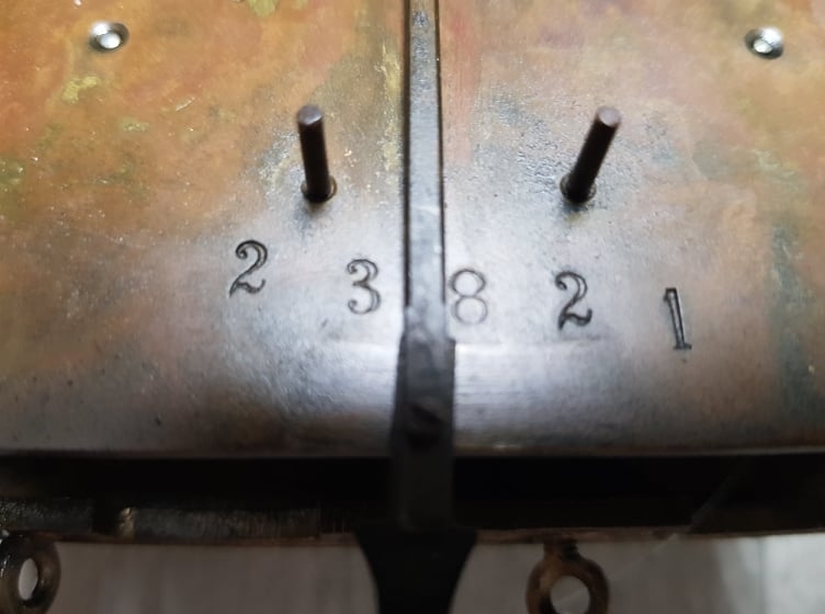

Muller&Schlenker. Wg mojej tabelki - 1887 rok (+/- 1)
(jaki tam dokładnie jest nr ??)

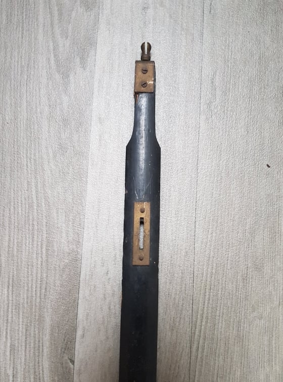

Wahadło nie jest od kompletu - niestety

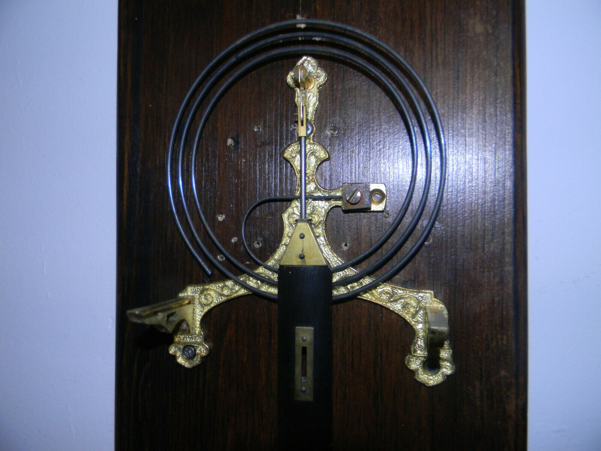

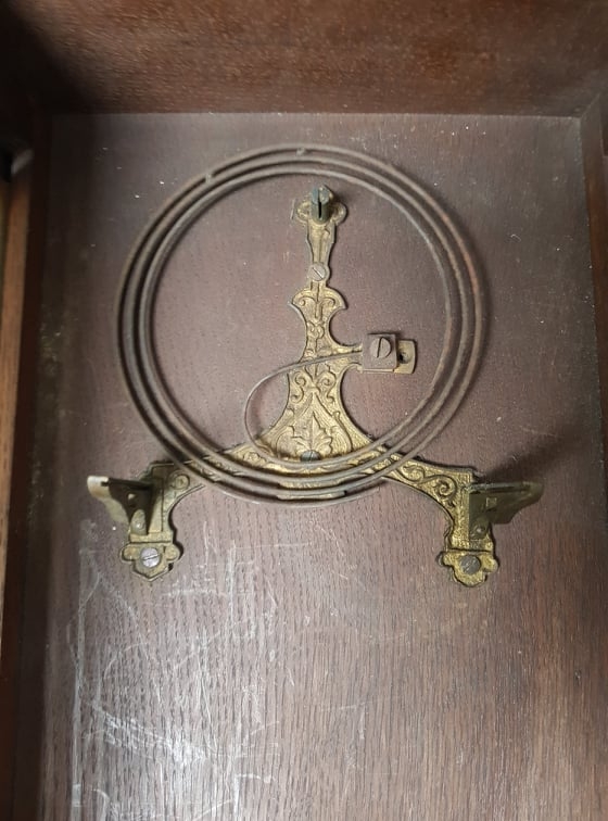

Wieszak pokaz proszę... bo nie widać za bardzo...
Edytowane przez Yahagi
Wieszak powyżej
Edytowane przez Sir Gresek
Nie jest źle... :)
Gustava - to każdy może mieć. Nadal będzie się można o niego postarać.
M&S - już trudniej trafić. A Ty już go masz :)
Wieszak - OK. Pod sprężyną/gongiem powinieneś mieć 'M' nabite... takie lekko pochylone.
A wahadło powinno być +/- takie:

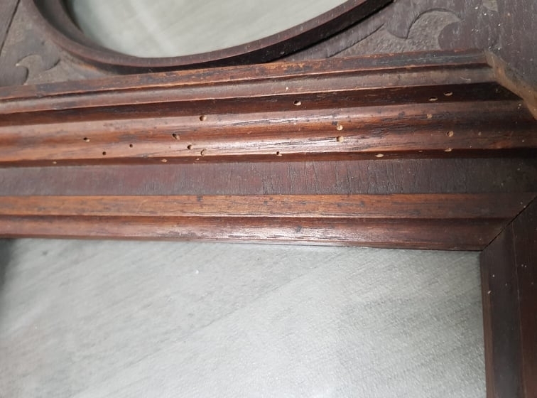

Bo robaki mówią że z tego zegara była dobra tylko jedna listewka
Godzinę temu, Yahagi napisał(-a):

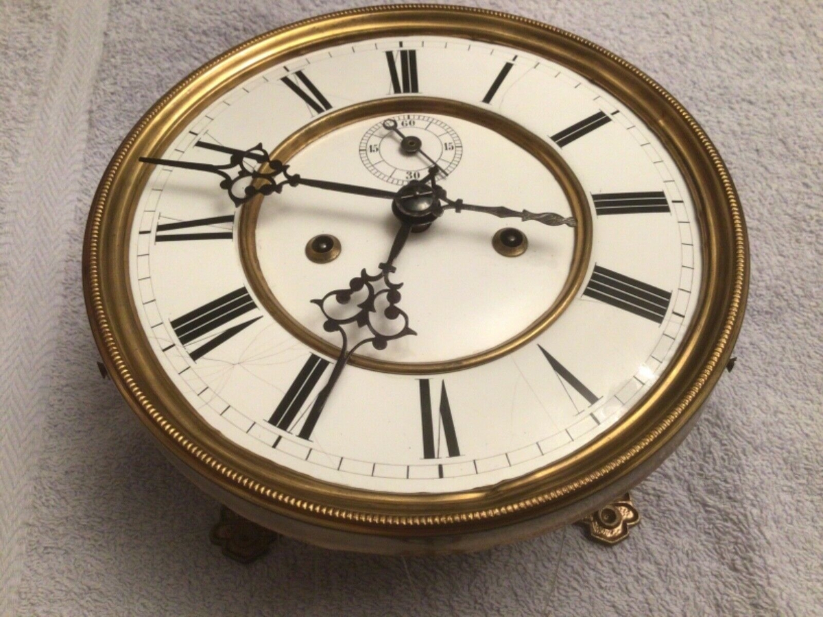

A masz może fotkę, jak wyglądały wskazówki?
Bo tu się tylko sekundnik ostał....

F-skazówki będą całkiem normalne... nie powinieneś mieć z nimi problemu. One wyglądały po prostu tak:
8191383818.thumb.jpg.b0cdb94ea0179aa3646b77ef359edeea.jpg1841518498_s-l1600(1).thumb.jpg.ddd22d9542201fa4148121e1ffeabb9f.jpg
Ale z tego co widzę, to sekundniczy-sekundnik to też tak nie całkiem ...

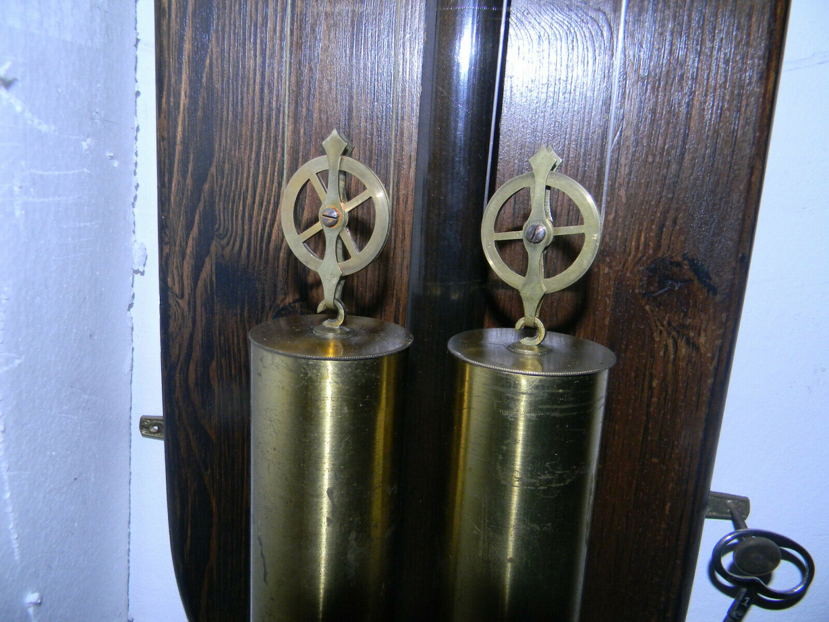

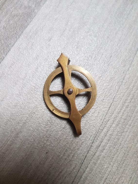

A jeszcze jedno

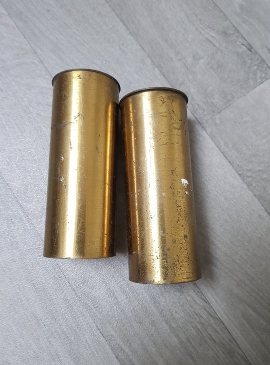

Jak wyglądały bloczki?
bo mam tylko jeden, ło taki

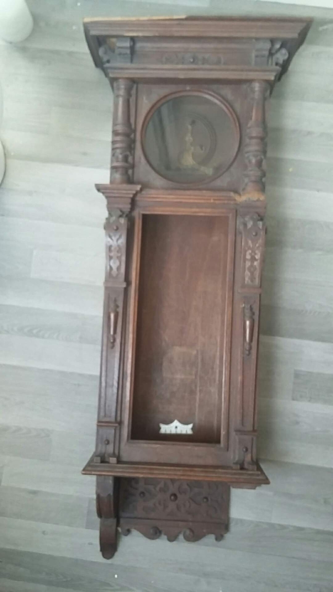

A! O! i najważniejsze

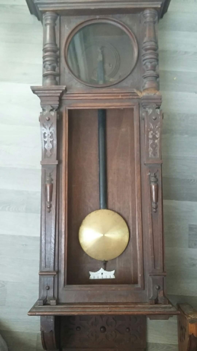

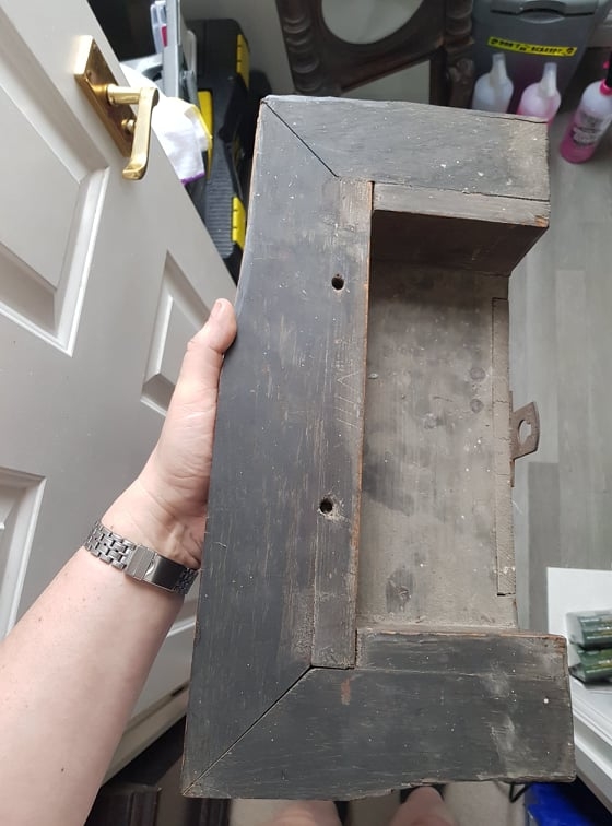

Jak wyglądała korona do tek skrzyni
Bo poprzedni właściciel ją zdetronizował i zostały tylko 2 otwory

Okucie wahadła też było nie ten - teges..

Wydaje się, że 'ło taki' jest OK.
Natomiast w temacie korony - może być trudno. Masz bardzo ładną 'kszynkę', tyle że dość nietypową. Ale fachowcy na KMZiZ moze skojarzą coś podobnego.
27 minut temu, Yahagi napisał(-a):
Rzeczywiście, bloczek wydaje się być taki jak cza.
A moim okiem niefachowca, to też mi się "kszynka" zdała być osobliwą z powodu braku elementów krągłych
Taka jakaś za mało "brodata" i mało sterczynowata

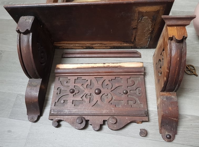

No i ciągle nie mogę wyjść z podziwu dla geniusza który odkręcił zawiasy.... Po co?!
14 minut temu, Sir Gresek napisał(-a):
 By wyrychtować inny zegar  :) na handel... na ten przykład...

Jeśli chodzi o koronę, to po tym ,, jasnym" cieniu można określić, jaki był jej dół.
PS.  nie czyść tego, albo odrysuj, bo narazie trudno określić, czy na obu końcach były kwadratowe cokoliki, czy może nawet łuki, o takiej podstawie.

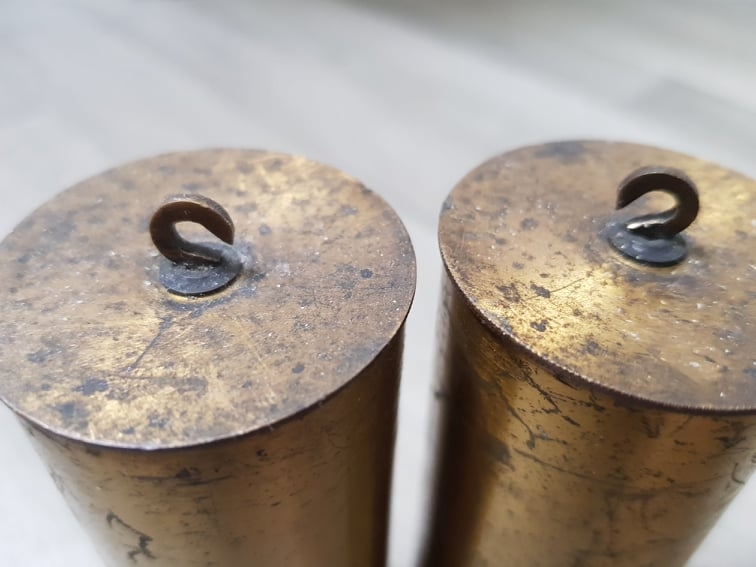

Wagi mam bardzo podobne, więc chyba są od tego  zegara

Tak zrobię. Zachowam zarys podstawy korony i będę się modlił, żeby czasem tam nie figurował żaden zwierz.
Mam cichą nadzieję, że żaden nieparzystokopytny ani żadne ptaszysko tam nie zasiadało.
A jak pomyślę o aniołkach z trąbkami i Atlasie z kulą na barkach to aż mnie mdli.
Ale stylistycznie raczej nie ma zagrożenia ze strony wyżej wymienionych więc dziś będę spał spokojnie

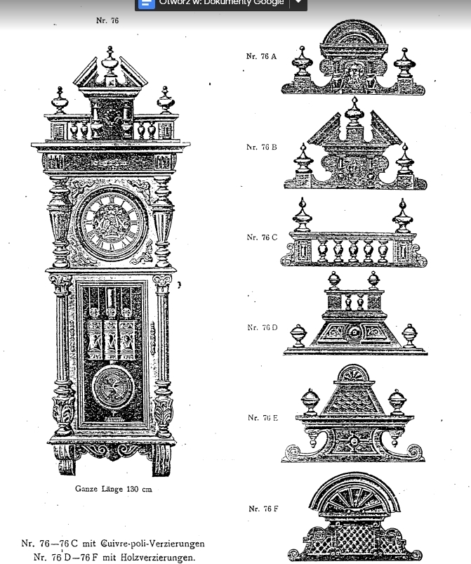

Z doborem korony będzie dość trudno. To skrzynia w stylu lubianym głównie w CK Monarchii w latach 90 i pierwszej dekadzie XX wieku. M-S w takiego typu skrzyni nigdy nie widziałem.
Piotr
5 minut temu, tarant napisał(-a):
Koronę to już bym mu jakąś wystrugał, tylko żeby wiedzieć jak wyglądała.
Tak samo z dorobieniem brakujących listewek. Rękodzieło
O kupieniu oryginalnej nawet nie myślałem, tylko o odszukaniu zdjęcia tego modelu. Tu masz wzory blisko o 20 lat młodsze, ale mniej więcej wyczerpują repertuar.
Piotr
