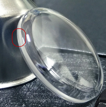

Co do wyboru pomiędzy pomiędzy szkiełkiem szafirowym a mineralnym, to zdecydowanie byłbym za szafirowym. Mineralne wciąż można stosunkowo łatwo zarysować (szczególnie wypukłe) a jego polerowanie jest trudne i kłopotliwe. Jeżeli szkiełko ma być wypukłe, to od mineralnego wolałbym już hesalitowe. Co prawda rysuje się dużo łatwiej niż mineralne, ale też bardzo łatwo je spolerować pastą Polywatch. Po takiej kilkudziesięciosekundowej polerce szkiełko wygląda ponownie jak nowe. Do tego hesalit daje bardzo wyraźny efekt wypukłości i bardzo pasuje do zegarków w stylu retro. No i hesalit jest dużo lżejszy niż szkło mineralne albo szafir. To tez robi różnicę nadgarstku.

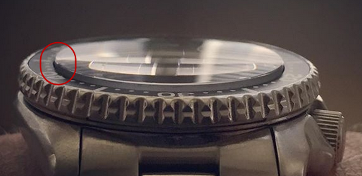

W przypadku szkła szafirowego warto też sprawdzić jak jest wykonane takie wypukłe szkiełko. Ono nie jest tak wypukłe jak hesalit, tylko zazwyczaj jest po prostu grube (i ciężkie) i od strony zewnętrznych krawędzi spolerowane aby dać wrażenie wypukłości. Czym większa wypukłość tym większe kompromisy w tym szlifowaniu ze względu na koszt tej operacji. Często przy lunecie pozostaje taki pierścień nie zeszlifowanego, matowego szkła.
Chodzi mi o poniższy efekt, który w jednych modelach jest większy, w innych mniejszy a w hesalicie nie ma go wcale:
obraz.png.bb8f05c409488be611731aa34c8fbbf7.pngobraz.png.c5ffb5b7f2b25902ed424702071e5978.png

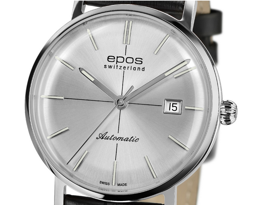

Osobiście z wypukłym szkiełkiem mogę śmiało polecić Eposa Originale. Naprawdę piękny efekt wypukłego szafiru wypolerowanego i wypukłego aż do lunety.

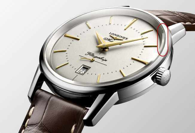

Wypukły szafir ma też Longines Flagship, ale tam jakość wykończenia szkła nie jest już tak imponująca jak w Eposie. Tutaj widać, że efekt retro-wypukłości jest słabszy i zrobiony nieco prostszą metodą i niższym kosztem.
Mam oba te zegarki w kolekcji, wiec piszę to z własnych obserwacji.

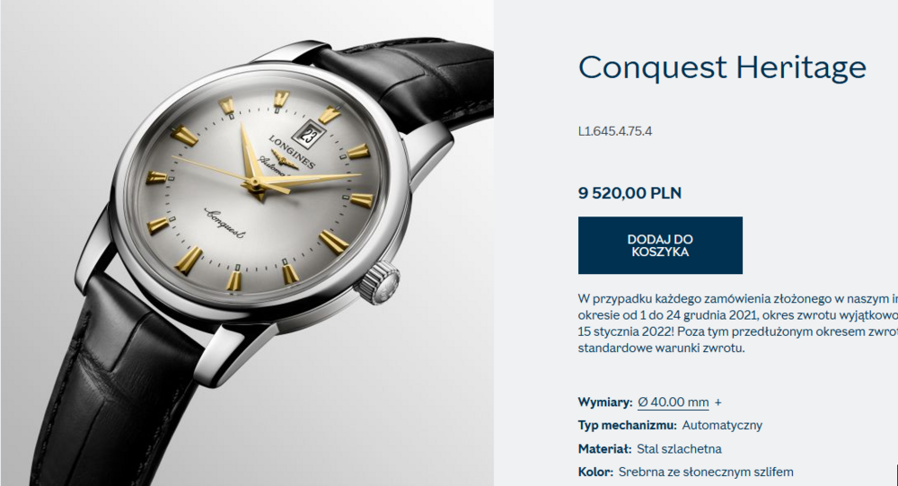

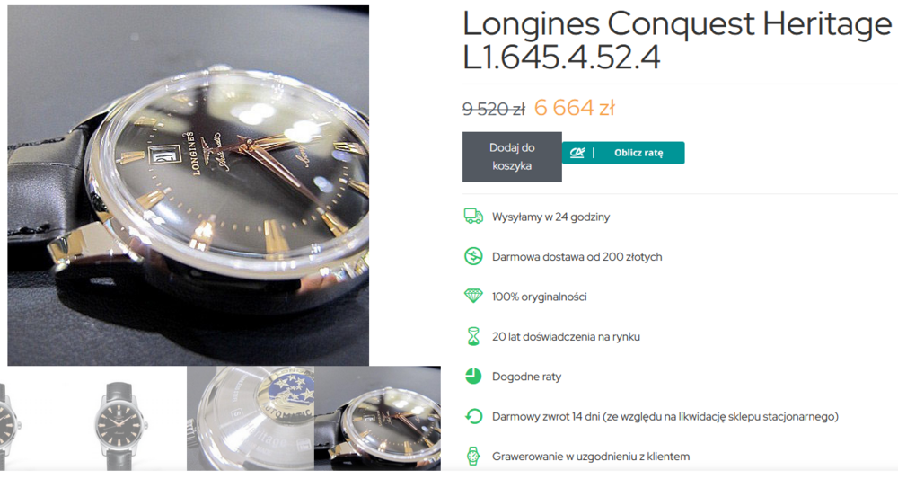

Jeżeli chodzi o Longinesa, to warto przemyśleć Conquest Heritage w wersji 40mm z szafirem. Jest z jasną i ciemna tarczą. Cena na metce powyżej budżetu, ale rabat około 20% od ceny na metce na Longinesa można spokojnie wytargować i wtedy już w budżecie. W sklepie Od Czasu do Czasu jest likwidacja sklepu stacjonarnego w Warszawie i egzemplarz (chyba z ekspozycji) jest jeszcze tańszy:

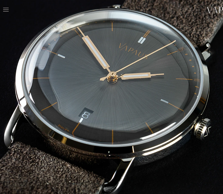

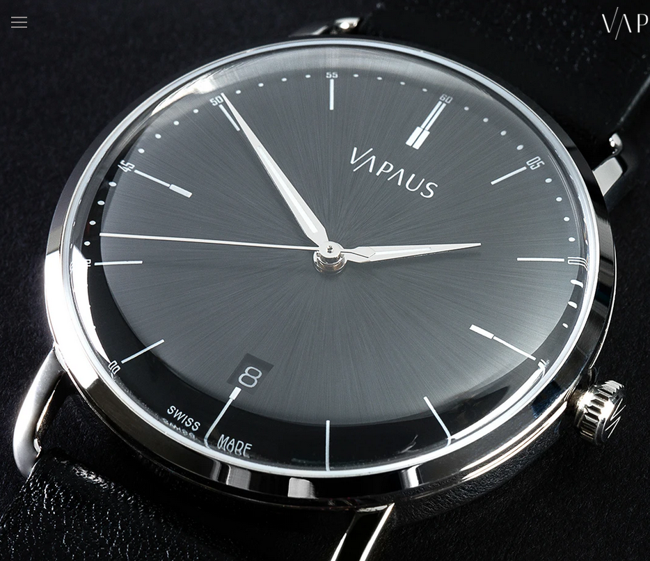

Zegarek z wypukłym szafirem, którego nie miałem nigdy w rękach, gdzie efekt wypukłości jest bardzo wyraźny to Vapaus. Styl retro, wyraźnie wypukły, ładnie zrobiony szafir a w środku szwajcarskie mechanizmy. Do tego stosunkowo rozsądna cena i obecnie trwa świąteczna obniżka cen. Jeżeli cena i wypukły szafir są kluczowe a design się podoba, to chyba warto rozważyć.

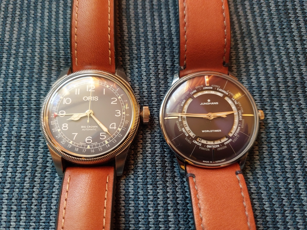

Dokładnie referencję, którą zamieściłeś na zdjęciu w pierwszym poście Junghansa Meister Worldtimer, właśnie tę ze szkiełkiem szafirowym posiadam. Zegarek bardzo fajny ze względu na komplikację i kształt koperty, tak więc jak najbardziej polecam, uważam że bardzo dobry wybór, nic tylko przymierzyć i zobaczyć jakie odczucia będą towarzyszyły. Innym zegarkiem z wypukłym szkiełkiem, który bym polecił do rozważenia (propozycja już tutaj padła), sam posiadam, to Oris Big Crown Pointer Date. Wspomniane zegarki zegarki Glycine Combat w referencji Classic i Classic Moon Phases mimo że posiadałem, to bardzo krótko jakoś nie podeszły mi, chociaż to też dobry wybór w cenie za jaka można je nabyć.
To moje zegarki:
