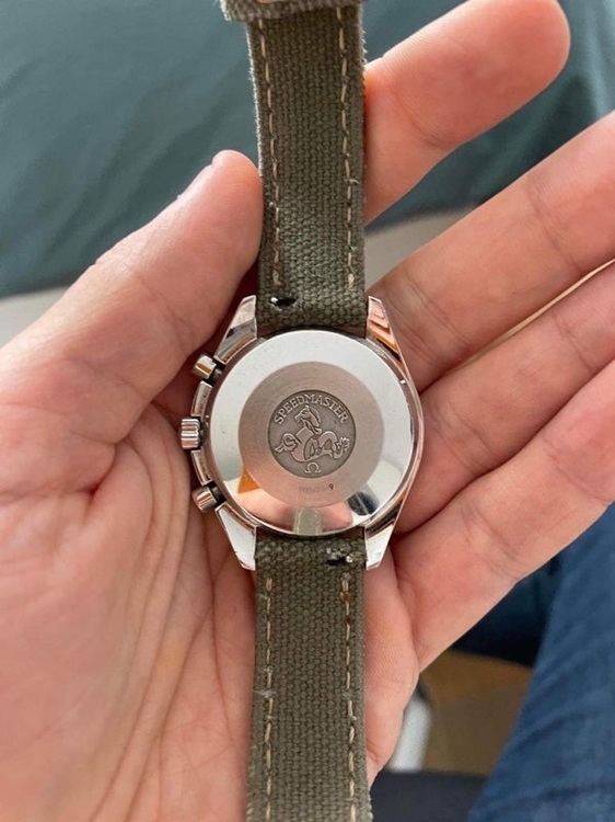

Oryginał, natomiast cena od czapy.
Weź pod uwagę też że to zegarek upierdliwy/drogi w serwisie.

Ma modułowe chrono które w serwisie omegi wymienia się na nowe i koszt kiedyś ok 3k nie wiem jak teraz, a u zegarmistrza też to drogie bo jest to modułowy mechanizm i sam moduł jest upierdliwy w serwisie, więc mało komu się chce za to brać a jak już to tanio nie liczy.
Moim zdaniem zasadność kupowania reduced, była kiedy kosztował kilka tysięcy, a jak cena jest dużo większa niż połowy używanego moonwatcha, to nie ma to najmniejszego sensu, bo to nie jest i nie będzie moonwatch.

Trochę upraszczając, to serwisując ten zegarek trzeba jakby dwa mechanizmy robić: werk zegarka i odrębny moduł chrono.

Z racji ma upierdliwość serwisu w chronografach modułowych z reguły modułu chrono się nie rozbiera a po prostu odsyła do producenta na odbudowę i wkłada nowy - co znajduje odbicie w cenie.
