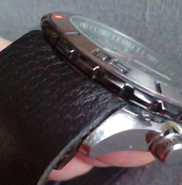

Od lat irytowała mnie ta wada pasków skórzanych, że zegarki przy nich obracają się na nadgarstku "na zewnątrz" (no.. w kierunku ziemi).
Oczywiście można było tak zacisnąć, niczym grubas zaciskający pas tak mocno, żeby schować trochę brzucha. Ale potem jest to zagadnienie odgniecenia, zapocenia itd. No irytowało mnie to.
A co gorsze, w zegarkach typu g-shock - mogłem mieć nawet luźno (bez przesady) zapięte, a i tak się zegarek 'nie staczał' w dół.
Pomyślałem, że albo to przez to, że jest większy niż te na skórzanym, i ma przez to większy obszar... sztywny i płaski. Czyli przylega na tej płaskiej części nadgarstka, a te zaaokrąglenia nadgarstka na krawędziach jakby 'blokują' jego obrót.
Dodatowo może to przez to mocowanie paska do zegarka ('plastikowego') które jest 'na szytwno' (czyli zegarek po zdjęciu ma te paski zawsze skierowane mocno w dół i nie da się ich wygiąć do poziomu czy wyżej) i może to też jakoś również blokuje obracanie na krawędziach nadgarstka. Bo skórzany pasek, przy takim 'swobodnym' mocowaniu (czyli po prostu owijka wokół teleskopów) przyjmuje swobodnie kształt nadgarstka i stąd to obracanie.
No to zacząłem "ścierać się i robić pod siebie", żeby jakoś zrobić pasek z mocowaniem sztywnym, takim, które przylega do obudowy zegarka i przyjmuje jej kształt, i m.in. przez to nie można tego paska wygiąć ponad pewien poziom, ani nie można go zgiąć do środka. Ogólnie chodzi o ten typ mocowania:spacer.png
A jeszcze dodatkowo, gdy znalazłem ten temat (obracającego się paska na nadgarstku) na watchuseek, to tam ktoś powiedział, że znaczenie może mieć też klamra, zapięcie i jej pozycja. I zastosowałem u siebie klamrę motylkową typu tag heurer (jeszcze z kilku innych praktycznych powodów):
I udało mi się ją tak wymierzyć, spozycjonować, że jej wygięcie jest spasowane z zaokrągleniami mojego przedramienia pod spodem.
No i zrobiłem na razie - jedno - mocowanie przylegające do obudowy zegarka (z jednej strony), a drugą stronę na szybko zrobiłem tym prostym sposobem (zawijka wokół teleskopu), plus ta klamra motylkowa. I noszę to na próbę już 2 dni...
I TO CHYBA DZIAŁA! :)
Jest luz, jest przewiew - a się nie obraca!! :D
Tylko nie wiem czy to zasługa klamry czy tego jednostronnego, sztywnego mocowania :)
Ktoś ma pasek z taką konfiguracją 'fabryczną' (skórzany, ze sztywnymi mocowaniami pasków) i może potwierdzić, że też nie musi ściskać tego ja szynki, żeby się nie obracał?

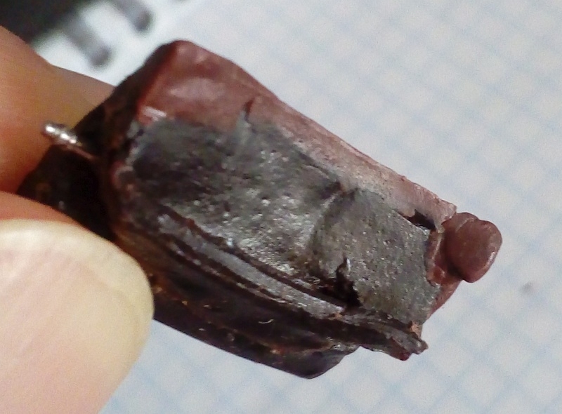

To ograniczając temat do tej najtrudniejszej części, czyli jak zrobić tę plastikową wstawkę, która przylega do zegarka.
Założyłem teleskop i potem zacząłem wypełniać tę przestrzeń - uwaga - modeliną :)
No i tutaj wiadomo, taka robota w "głaskanie": żeby powierzchnia była gładka i równo, żeby było symetrycznie, wymyślić jaki chcę 'kąt' opadania końcówki (tam gdzie 'wstawka' przestanie istnieć i już będzie tylko pasek).

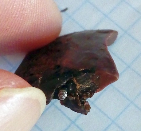

I jeszcze inny, ważny aspekt (który "się okazał" po pierwszym wypaleniu modeliny), z góry, ta wstawka nie może być na równo z... z... 'widełkami' obudowy zegarka, musi być trochę poniżej, bo trzeba uwzględnić grubość skóry (nawet tej ścieniowanej).
I takie tam, np. szczeliny żeby dało się wsadzić przyrząd do wyjmowania teleskopów.
Ale najtrudniejszy etap to - wyjęcie tego elementu, żeby się nic nie ugięło, nie wgniotło. Nawet jak odczekałem kilka dni, żeby ta modelina trochę tam zaschła, to i tak trudno mi było to wyjąć "idealnie" prostopadle (mam ten taki 'chwytak' co łapie za dwie końcówki teleskopu na raz i ściska je symetrycznie), żeby czegoś nie zgnieść, nie przekrzywić.
I jeszcze czasami zdarza się, że się 'przylepi' do tej obudowy zegarka (potem kombinowałem coś z olejem w tym miejscu, albo wymierzonym kawałeczkiem papieru).
Potem palenie w piekarniku (u mnie w instrukcji to akurat było 10-13 min).
Potem wciąż możemy gdzieś tam przyszliwować czy to papierem czy pilniczkiem (np. żeby tę górną część spiłować pod grubość skóry, tak żeby nie wystawała ponad wysokość 'widełek' obudowy zegarka).
A jak bardzo są jakieś szpary (bo się za bardzo wygięło) to możemy zamontować w zegarku i dolepiać kolejne kawałki modeliny i potem to znowu wypiec. To poprzednie się nie rozlatuje, a to nowe jakoś zespaja się z poprzednim, nie wiem jaki jest limit takiego wielokrotnego pieczenia.
Potem cieniujesz końcówkę skóry, najbardziej jak się da (u mnie tak prawie przezroczysta ;)), żeby ją zagiąć pod kątem chyba nawet większym niż 90 stopni i przykleić ją do elementu (to zagięcie widać na tym zdjęciu co podałem wcześniej).
No i masz tak przyklejony od góry jeden kawałek skóry. Potem jest to zagadnienie przyklejenia dolnego kawałka skóry, tzn. czy przyklejasz go tylko do paska i on się kończy na równo z końcówką 'elementu' (czyli sklejony jest tylko ze skórą paska). Czy też jakoś cieniujesz końcówkę i chociaż fragmentem przyklejasz od spodu do powierzchni elementu.
A możesz też robić z trzech kawałków skóry, jedna ta początkowa na wierzchu, druga środkowa dla masy (grubość taka jak grubość końcówki elementu), i trzecia znowu cieńka od spodu tak tylko żeby mieć równą powierzchnię.

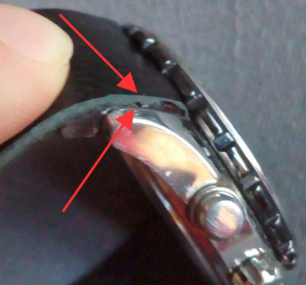

Aha, no i jeszcze kwestia boków. Jeśli będziesz malował krawędzie, to musisz uwzględnić jakoś grubość farby, która będzie między elementem, a 'widełkami' obudowy :) Czyli najprościej, przyszlifować boki gotowego już elementu (ale jeszcze przed przyklejeniem do niego skóry).
Albo przy wariancie z trzech warstw skór, to górna może być dodatkowo na 'zakładkę na boki'.
Ale generalnie, to robieniu pasków to się aż tak nie znam :) Ja ciągle robię JEDEN pasek, który ma być idealny. I ciągle wychodzi coś nowego co trzeba dodać przy następnej wersji ;)

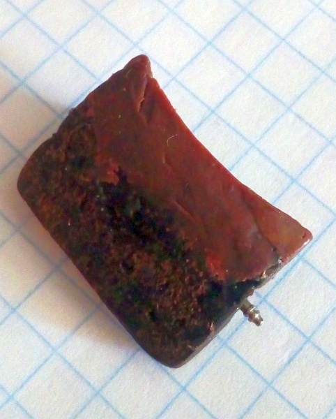

Mam tu gdzieś zdjęcia jak wyglądało pierwsze podejście :D
Jak gruz :) Jeszcze wtedy 'wypalałem' w gotującej się wodzie, bo nie miałem piekarnika, gdzie utrzymam jedną, stałą temperaturę. I to potem popękało, pokruszyło się, itd. Takie bez szlifowania, ale już widać dwa etapy "wypalania" (modelina była tego samego koloru, ale ten jaśniejszy to modelina doklejona potem i całość wypalana jeszcze raz).
A tutaj, widać to zagadnienie, że nie robić na równo z "widełkami" tylko uwzględnić grubość skóry jaka będzie przyklejona

To pierwsze to wyszło jako gruz, głównie przez to, że najpierw wygrzałem w wodzie, a potem drugi raz wygrzewałem już w piekarniku.
A poza tym, jak już to ma "akceptowalnie" gładką powierzchnię, to potem przykrywasz to skórą - tak, że tego elementu tu już nikt potem nie widzi.
