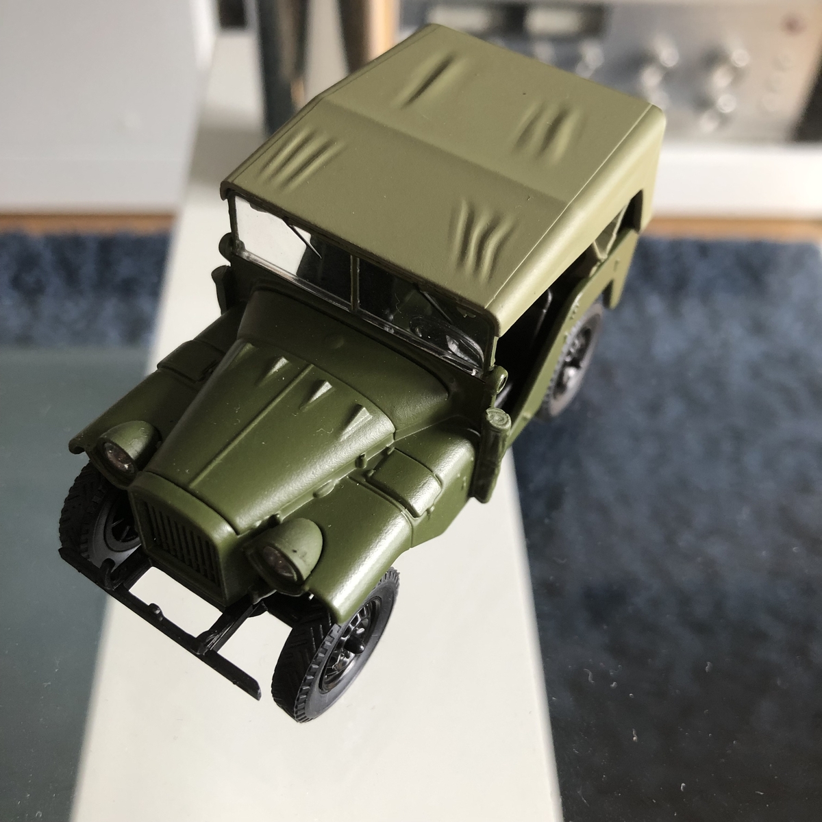

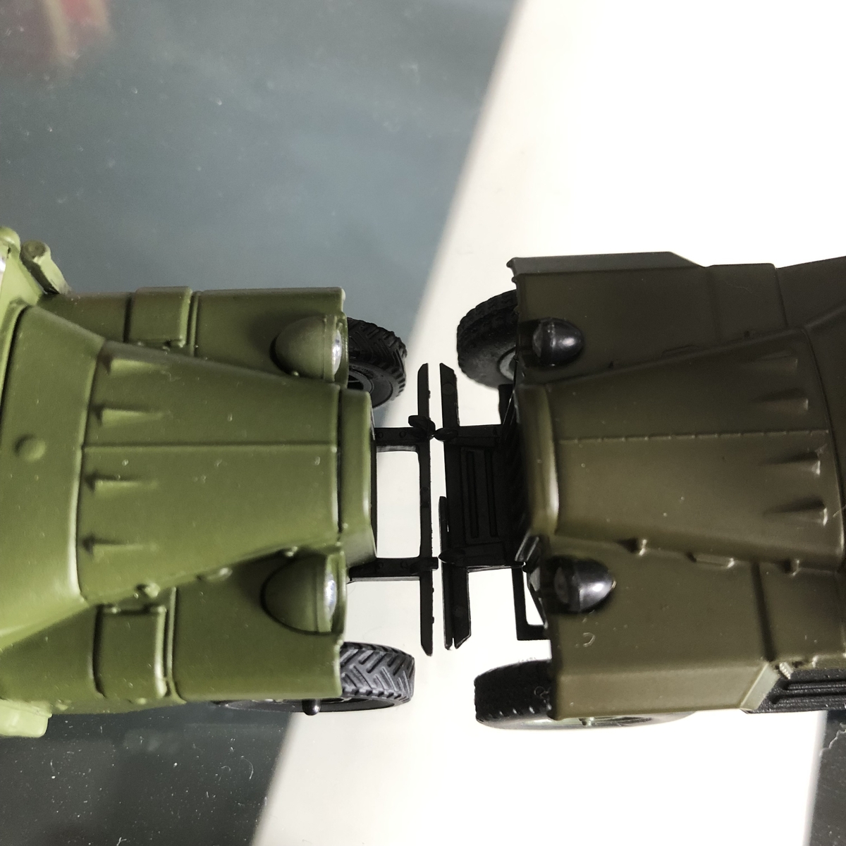

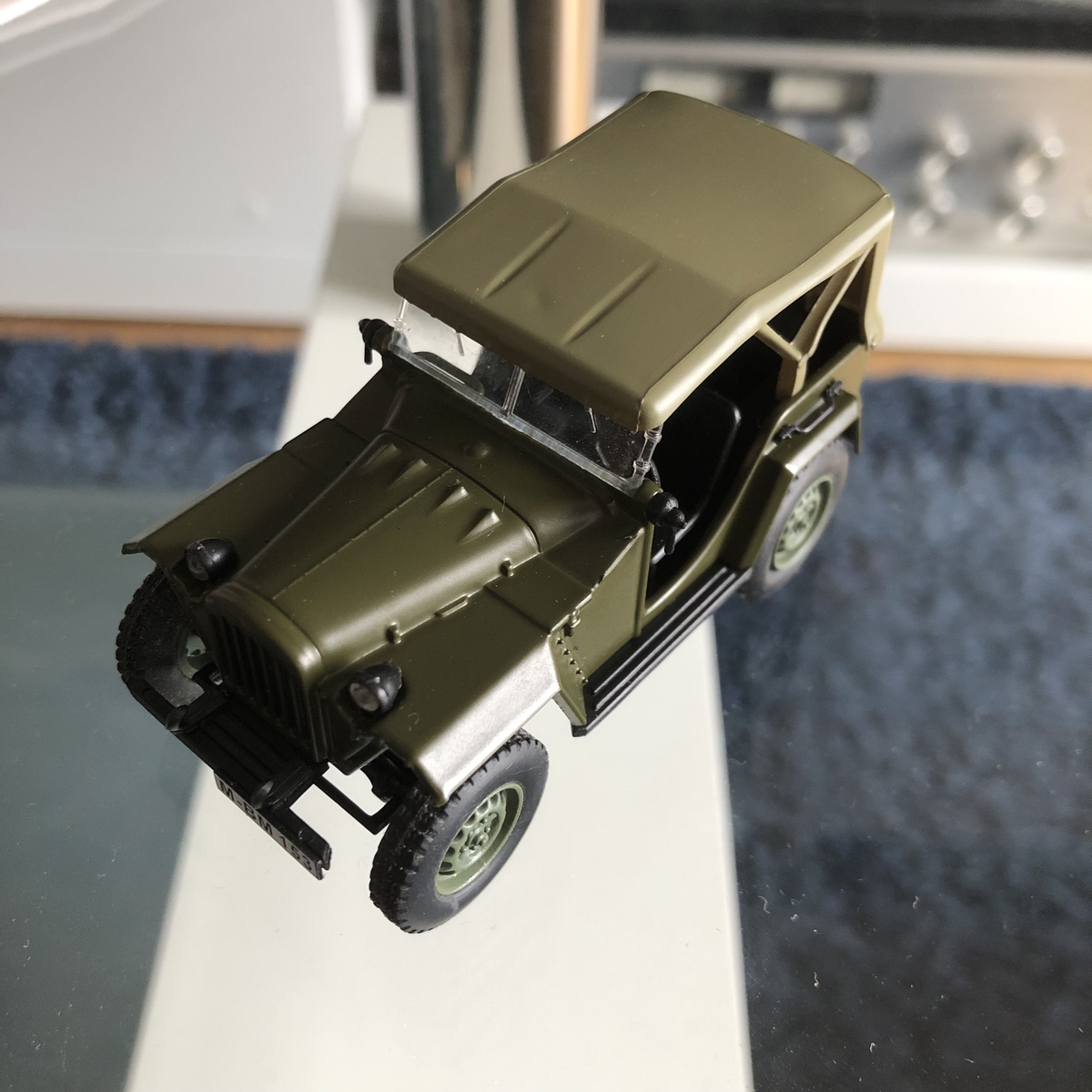

pmwas 9601 #858 Napisano 1 Sierpnia 2023 Mam już wszystkie niezbędne rekwizyty, zatem mogę przedstawić po krotce ewolucję mojego cudu techniki. Do prezentacji użyję przyzwoitych modeli w skali 1/43… o prawdziwe eksponaty trudno Warto na wstępie dodać, że ewolucja UAZa jest całkiem podobna jak ewolucja np. Wranglera i wszystko zaczęło się od potrzeby skonstruowania samochodu dla wojska. Z początku, jeszcze przed II wojną światową, armie używały tylnonapedowych samochodów osobowych. W przypadku Wojska Polskiego były to Fiaty 508, ruscy natomiast wykorzystywali coś - a jakże - potężniejszego, czyli GAZów-11 (wzorowanych na Fordzie V8) Oczywiscie brakowało napędu na obie osie, co wymagało działań inżynierów, przy czym warto tu zaznaczyć, że Polacy podeszli do problemu ambitnie, tworząc jeszcze w latach 30-tych (przed Willisem!) prototyp samochodu PZInz 303 (warto się zapoznać z tematem, bo projekt - jak na owe czasy - jest bardzo interesujący i zaawansowany)… https://pl.m.wikipedia.org/wiki/PZInż_303 Rosjanie tymczasem zaczęli prosto, dokładając skrzynię rozdzielczą i przedni most, i tak powstał GAZ-61 Samochód za duży i za ciężki, którego duży rozstaw osi utrudniał manewrowanie, jak i ułatwiał „powieszenie” pojazdu w terenie. Pojawiła się potrzeba stworzenia czegoś lżejszego i mniejszego i tak - ponoć na bazie fotografii amerykańskiego Bantama BRC… https://pl.m.wikipedia.org/wiki/Bantam_BRC …powstał GAZ 64 Ten samochód o wiele bardziej przypominał już to, co dzisiaj rozumiemy przez określenie „terenówka”. Był malutki, lekki, rozstaw osi niewielki, a koła umieszczono możliwie blisko końców pojazdu, żeby ułatwić najazd i zjazd ze wzniesienia. GAZów 64 powstało niewiele, ledwie kilkaset sztuk, ponieważ dość szybko wprowadzono modyfikacje, mające na celu poprawę stabilności (zwiększenie szerokości pojazdu i rozstawu kół)… …oraz ułatwienie procesu produkcji (głównie prostsze elementy blacharskie). Tak powstał - bardziej już znany - „Czapajew”, czyli GAZ 67. Trzy niesynchronizowane biegi plus reduktor, ręcznie zapinany na sztywno przedni most, silnik dolnozaworowy - klasyczna terenówka. Dalsza historia jest już powszechniej znana, bo o ile GAZ 67 to bardzo rzadki widok, o tyle GAZ-69 to raczej znana konstrukcja… Następca GAZa 67, większy, często 7-8 miejscowy, skrzynia biegów wciąż 3-biegowa, silnik dolnozaworowy. Samochód produkowano początkowo w zakładach GAZ, późnej w Uljanowsku, gdzie od lat 60-tych trwało opracowywanie następcy, zaprezentowanego finalnie w roku 1972… Ten widok zna „każde dziecko”, nie tylko w Polsce, zresztą. Zarówno GAZ-69, jak i UAZ-469 produkowane były w dużych ilościach i eksportowane na pół świata. 469 posiadał górnozaworowy silnik (OHV) oraz czterobiegową, częściowo synchronizowaną skrzynię z reduktorem i - od zawsze do zawsze - zapinany na sztywno przedni most. Koniec historii znacie, to oczywiście Hunter… Warto zauważyć, ze wiele modyfikacji wprowadzano stopniowo, ale z grubsza od 469 różni się on zmodernizowanym zawieszeniem przednim (sprężyny w miejsce resorów) oraz silnikiem DOHC. Oraz blaszanym dachem, choć w dalszym ciągu produkowane są wersje soft-top. Tak po krótce wyglada ewolucja Huntera. Na tym historia w zasadzie się kończy, bo UAZ Patriot to już nieco inna bajka, choć wciąż te same geny 1 Miłego dnia! Udostępnij tę odpowiedź Odnośnik do odpowiedzi Udostępnij na innych stronach

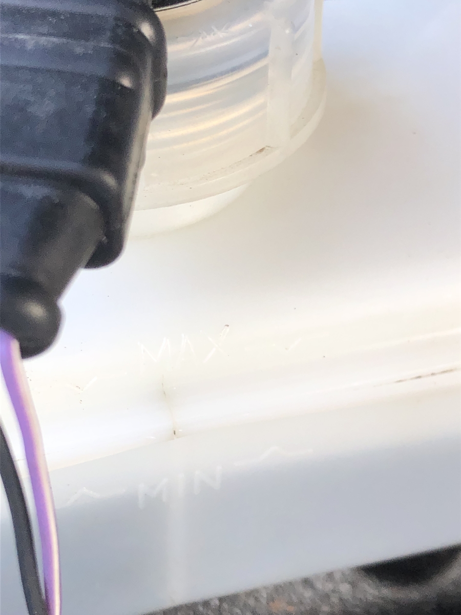

pmwas 9601 #869 Napisano 3 Sierpnia 2023 Gowno. To jednak pęknięcie na szwie zbiorniczka wyrównawczego. wytarłem wszystko do sucha i ewidentnie leci ze szwu na gorze. Oczywiście nie da się kupić zbiorniczka, trzeba całą pompę… Niesamowite - mam wrażenie, ze moj pierwszy zgniłek, przy całej swojej zgniłości i zlomowatosci i tak był mniej gowniany niż toto 🤦♂️ 2 Miłego dnia! Udostępnij tę odpowiedź Odnośnik do odpowiedzi Udostępnij na innych stronach
pmwas 9601 #870 Napisano 3 Sierpnia 2023 Tu leje. Spróbuję załatać klejem metakrylowym, może chwyci… choć to z reguły są trudne materiały dla klejów… 0 Miłego dnia! Udostępnij tę odpowiedź Odnośnik do odpowiedzi Udostępnij na innych stronach
kiniol 2284 #871 Napisano 3 Sierpnia 2023 To będzie jakiś zbiornik europejski. Może coś dopasujesz... 0 Porządek na serwisie o niczym nie świadczy. Często najlepsze usługi świadczone są przez geniuszy w totalnym bałaganie… Udostępnij tę odpowiedź Odnośnik do odpowiedzi Udostępnij na innych stronach
pmwas 9601 #872 Napisano 4 Sierpnia 2023 Wyczyściłem, zmartwiłem, zaglutowałem. Glut chwycił pięknie. Trzyma się, szczelne, auto na razie uzdrowione. Teraz tylko pozostaje czekać, czy zastygły klej metakrylowy jest odporny na działanie płynu hamulcowego 0 Miłego dnia! Udostępnij tę odpowiedź Odnośnik do odpowiedzi Udostępnij na innych stronach

łowca 366 #875 Napisano 5 Sierpnia 2023 W dniu 3.08.2023 o 19:55, kiniol napisał(-a): To będzie jakiś zbiornik europejski. Może coś dopasujesz... Ten zbiorniczek już jest jakiś kapitalistyczny, napisy jakieś takie mało rosyjskie: MIN/MAX ... ? 2 Udostępnij tę odpowiedź Odnośnik do odpowiedzi Udostępnij na innych stronach
