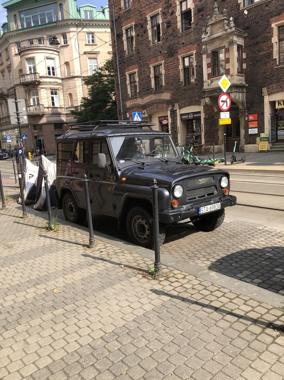

pmwas 9409 #887 Napisano 29 Sierpnia 2023 Skokami naprzód dojechał do centrum Krakowa Aktualny przebieg po powrocie 14960km, więc chyba do 15kkm dociągnie 3 Miłego dnia! Udostępnij tę odpowiedź Odnośnik do odpowiedzi Udostępnij na innych stronach
