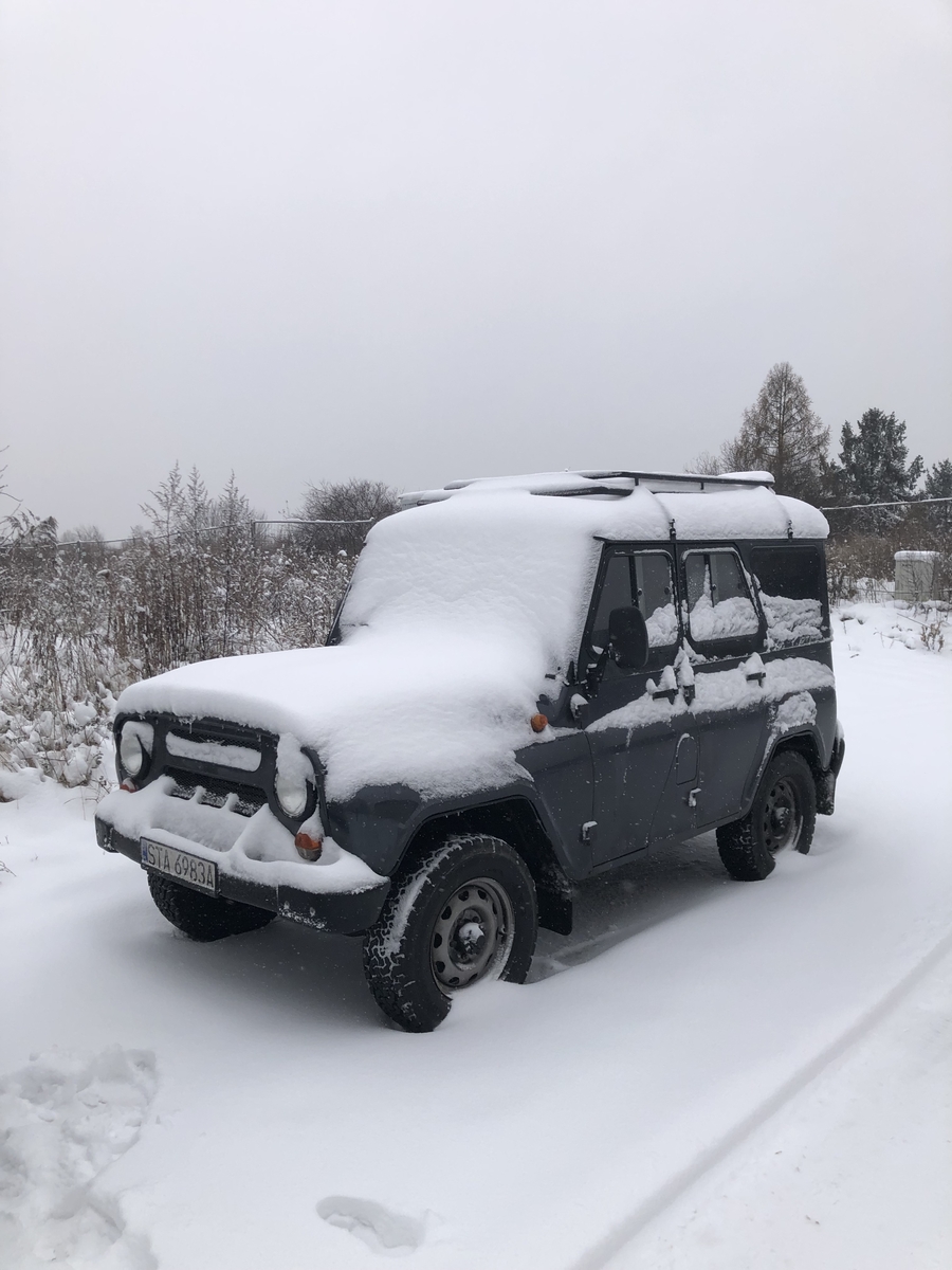

yaro 65 101 #1110 Napisano 2 Grudnia 2023 Śniegu do Gdańska nie dowieźli ? U nas sypią na bogato 2 Udostępnij tę odpowiedź Odnośnik do odpowiedzi Udostępnij na innych stronach
