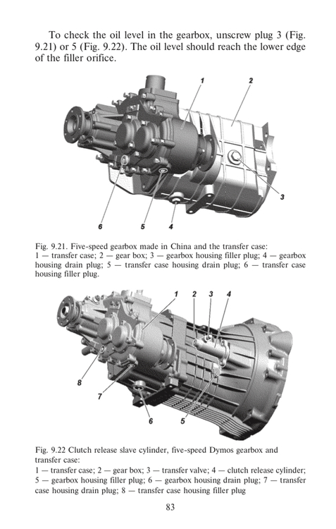

pmwas 9409 #1311 Napisano 4 Marca 2024 Tylko żeby ta frajda nie skończyła się na etapie rozsypanej skrzyni, bo chyba to idzie w tym kierunku. Sorry za brak zdjęć od spodu, ale miałem tak brudne łapy, że robienie zdjęć nie wchodziło w grę. Zgodnie z przewidywaniami w autku jest chińska skrzynia. Tytułem wyjaśnienia - Hunter ma kilka wersji wyposażeniowych, których główną chyba różnicą jest właśnie skrzynia. Lepsze (w tym moja niedoszła pomarańczka) ma koreańską skrzynię Dymos, co oznacza, ze przynajmniej jeden podzespół jest dobry. A te gorsze - szrot wszystkich szrotów - mają skrzynię kitajską. Oczywiscie sprawdzałem ile by kosztował upgrade z montażem Dymosa - niestety sama skrzynia to ponad 10000zł. Zatem pewnie pozostanie mi remont chińskiego badziewia… Choc wciąż mam nadzieję, ze to swiergocze reduktor, bo jest sporo tańszy niż - nawet ta chińska - skrzynia. Żebym nie był gołosłowny (źródło uaz.ru): Ja mam tą na górze 0 Miłego dnia! Udostępnij tę odpowiedź Odnośnik do odpowiedzi Udostępnij na innych stronach
lfkp 180 #1312 Napisano 4 Marca 2024 Zobacz czy w oleju są opiłki zarówno w skrzyni, jak i reduktorze. 0 Udostępnij tę odpowiedź Odnośnik do odpowiedzi Udostępnij na innych stronach
pmwas 9409 #1313 Napisano 4 Marca 2024 6 minut temu, lfkp napisał(-a): Zobacz czy w oleju są opiłki zarówno w skrzyni, jak i reduktorze. Tak, taki mam plan. Zlać olej i zobaczyć. Nawet sobie już zamówiłem taką duża strzykawę z rurką, bo tam zlać to zlejesz, ale nie ma jak wlać nowego bez strzykawki. Tam się ledwo klucz mieści, żeby ten korek odkręcić, a co dopiero jakakolwiek butelka. 0 Miłego dnia! Udostępnij tę odpowiedź Odnośnik do odpowiedzi Udostępnij na innych stronach
lfkp 180 #1314 Napisano 4 Marca 2024 Używki pewnie będzie trudno znaleźć. Może zerknąć np na forum 4x4? Tam jest dużo maniakow. Moze w sam raz ktoś pomoże. Mi przed laty jeden gość poratował właśnie z ,,tamtąd" dość rzadkimi i deficytowymi częściami do muscela. Pozatym to zostaje chyba jeszcze Tarmot w Wysogotowie albo jakiś portal aukcyjny. Ale to wszystko to po diagnozie 0 Udostępnij tę odpowiedź Odnośnik do odpowiedzi Udostępnij na innych stronach
zadra 1873 #1315 Napisano 4 Marca 2024 Godzinę temu, pmwas napisał(-a): Tytułem wyjaśnienia - Hunter ma kilka wersji wyposażeniowych, których główną chyba różnicą jest właśnie skrzynia. Lepsze (w tym moja niedoszła pomarańczka) ma koreańską skrzynię Dymos, co oznacza, ze przynajmniej jeden podzespół jest dobry. A te gorsze - szrot wszystkich szrotów - mają skrzynię kitajską. A które wersje mają skrzynię rosyjską? Co to za "rosyjska mktoryzacja " ? W zaporożcu jest więcej ruska w rusku.. Padło kiedyś, że Niva byłaby pojazdem którego szukałeś.. Napędy były, kasta była, cena niższa jakość wyższa.. Z finansowego punktu widzenia, to chyba lepszym rozwiązaniem byłaby odbudowa tego słomka, którego pokulałeś na górce a może nawet nie tylko z finansowego ale też jakościowego. 3 Udostępnij tę odpowiedź Odnośnik do odpowiedzi Udostępnij na innych stronach
pmwas 9409 #1316 Napisano 4 Marca 2024 11 minut temu, zadra napisał(-a): A które wersje mają skrzynię rosyjską? Co to za "rosyjska mktoryzacja " ? W zaporożcu jest więcej ruska w rusku.. Padło kiedyś, że Niva byłaby pojazdem którego szukałeś.. Napędy były, kasta była, cena niższa jakość wyższa.. Z finansowego punktu widzenia, to chyba lepszym rozwiązaniem byłaby odbudowa tego słomka, którego pokulałeś na górce a może nawet nie tylko z finansowego ale też jakościowego. Wiesz? Tak! Tez doszedłem do tego wniosku. Co do skrzyń. Były skrzynie rosyjskie i „namiętnie” się rozlatywały. Stad tez w UAZach zagościł Dymos, co było - jak by nie patrzeć - wielkim skokiem jakościowym. A potem doszła chińska skrzynia bodaj BAIC. Reszta mechaniki jest w zasadzie ruska. Mosty, silnik… reduktor chyba też, natomiast „nowsze” UAZy (np Patriot) miały również skrzynie rozdzielczą Dymos. Z zachodnich gazdzetow jest jeszcze wtrysk paliwa z elektroniką Boscha. Fakt faktem - Ruscy nie mieli ręki do skrzyń do UAZa. I czterobiegowa i pięciobiegowa po prostu się sypały (przynajmniej na ile jestem w stanie ogarnąć ruskie strony translatorem Google). I stąd Dymos. Choć ta chińska chyba wcale lepsza nie jest. 0 Miłego dnia! Udostępnij tę odpowiedź Odnośnik do odpowiedzi Udostępnij na innych stronach
pmwas 9409 #1317 Napisano 5 Marca 2024 Znalazłem jeszcze takie coś.., Wada uszczelniaczy wału w samochodach GM. Dlatego. Olej ze skrzyni zleję, żeby uniknąć grubej wtopy, natomiast póki się to definitywnie nie zatrze, to będę jeździł. Bo pół auta rozbiorę w poszukiwaniu źródła tego pisku, a potem okaże się, ze w sumie to było nic takiego. Juz 1500 wydałem bez sensu na krzyżaki i na razie starczy Zwłaszcza ze mam w Alfie tarcze do wymiany, bo już są zardzewiałe i zużyte. Chyba jednak zimą to lepiej UAZem jeździć, bo okazuje się, ze te tarcze są więcej warte niż on cały 🤦♂️ No, trochę przesadzam, ale tarcze plus klocki 5000zł. Dodam, że po 45000km klocki to rozumiem, ale tarcze? A są brzydkie. 0 Miłego dnia! Udostępnij tę odpowiedź Odnośnik do odpowiedzi Udostępnij na innych stronach
pmwas 9409 #1318 Napisano 5 Marca 2024 Poprawcie mnie, jeśli zle myślę. Skoro szybkość ćwierkania jest zależna od szybkości pracy kół, a niezależna od obrotów silnika i biegu, jak również występuje bez wyjątku na każdym zapiętym biegu, to musi to być coś od walka wyjściowego ze skrzyni do wejścia do tylnego dyferencjału. Ogarniałem schemat skrzyni rozdzielczej - przy rozpiętym moście przednim pracują tylko walki przenoszące napęd na tylny wał, reszta stoi. Czyli winne mogą być: - lozysko walka wyjściowego skrzyni (i ew uszczelniacz) - lozyska na wejściu do reduktora chyba nie ma, bo na schemacie to chyba po prostu koło bezpośrednio na wałku wyjściowym skrzyni… - zatem lozysko wyjściowe reduktora na wał tylny - uszczelniacz tylnego wału - coś w hamulcu ręcznym na tylnym wale (zaciągniecie ręcznego nic nie zmienia) - tylny dyfenecjał. Ale byłoby dziwne, żeby aż tak się to niosło do przodu - tylny dyfer wyje jak wściekły i słychać go jednak z tylu, a piszczy o wiele bardziej z przodu. Czyli zostaje nam lozysko walka wyjściowego ze skrzyni i reduktora i ich uszczelniacze. Ew. Ręczny Bo gdyby to było któreś z kół na wałku wyjściowym, to ustawiloby na którymś biegu, a na wszystkich biegach ćwierka. Czas pokaże I na koniec żart na dziś / w UAZie nawet konwerter rdzy rdzewieje 😂 0 Miłego dnia! Udostępnij tę odpowiedź Odnośnik do odpowiedzi Udostępnij na innych stronach
