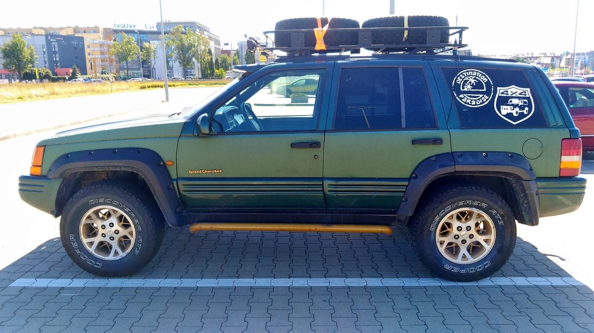

itanos 899 #1414 Napisano 17 Marca 2024 @tommly, a skąd - zachwalane, polecane i teoretycznie idiotoodporne 4.0 R6. 1 Udostępnij tę odpowiedź Odnośnik do odpowiedzi Udostępnij na innych stronach

itanos 899 #1417 Napisano 17 Marca 2024 Godzinę temu, tommly napisał(-a): A to w szoku jestem bo to "najlepszy" silnik obok V8. To bardzo proste: topiony znosił wiele, a jak przyszło, dość przypadkowo, do bycia daily, to się zaczął sypać: przy czym silnik (chociaż najpewniej też do wymiany; stukało coś w dole) to i tak był najmniejszy problem. Największy to elektryka, skrzynia biegów (nie trzymała ciśnienia i czasem olej kapał na rozgrzany kolektor) i załączony na sztywno reduktor. Ogólnie to wymagał, lekko licząc, 30-40k inwestycji (buda była dobra), w tym wymiany całego układu napędowego. Zmierzam do tego, że jest jak pechowy (zaniedbany) egzemplarz, to jest pechowy i nie ma co szaleć. Sztandardowy, znany przykład to czarny LC Pawła z Terenwizji. Jakość wyjściowo całkiem inna niż UAZ-a, bardzo fachowe podejście do remontu, a i tak bez przerwy coś, i to zwykle coś poważnego. 1 Udostępnij tę odpowiedź Odnośnik do odpowiedzi Udostępnij na innych stronach
