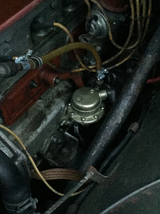

pmwas 9602 #177 Napisano 25 Maja 2022 Teraz, kiniol napisał(-a): Kupuj nową, bo w terenie, ciemną nocą zostaniesz z gruzem i Cię wilki zjedzą...😜 Nowa jest w samochodzie, trzeba tylko zamontować. Tylko i aż, bo muszę coś wykombinować z przewodem doprowadzającym żeby sięgnął - te nowe pompy mają fabrycznie z drugiej strony wlot. Żeby to poprawić trzeba by ją na wejscie rozkręcić, albo trzeba dac nowy przewód... Tak teraz myślę, że zabawka może i wciągająca, natomiast jakby mieć toto na co dzień - masakra 0 Miłego dnia! Udostępnij tę odpowiedź Odnośnik do odpowiedzi Udostępnij na innych stronach
goral_ 1883 #178 Napisano 25 Maja 2022 Wymień przewód na dłuższy, albo rozbierz pompę. 0 Udostępnij tę odpowiedź Odnośnik do odpowiedzi Udostępnij na innych stronach
pmwas 9602 #179 Napisano 25 Maja 2022 2 minuty temu, goral_ napisał(-a): Wymień przewód na dłuższy, albo rozbierz pompę. Przewód. Szkoda rozbierać nową pompę. Będę musiał kolejną uszczelkę zamawiać 😂 0 Miłego dnia! Udostępnij tę odpowiedź Odnośnik do odpowiedzi Udostępnij na innych stronach

zadra 1925 #181 Napisano 26 Maja 2022 10 godzin temu, pmwas napisał(-a): Konkretnie pęknięty jest gwint do którego wkręca się przewód doprowadzający benzynę. Teraz zobaczyłem, że się poci i jest pęknięcie ktoś wkręcając króciec tak doje...ał, że korpus nie wytrzymał. Żeby dobrze pokleić, trzeba wymontować, odtłuścić, przeszlifować szczelinę, zakleić i wkręcając króćce odmawiać "zdrowaśki" żeby nie puściło.. Gdybyś miał jakiegoś kumpla - dobrego spawacza tig, to ja bym poszedł w spawanie aluminium, chociaż to również loteria, bo stopy metalu są różne.. Wymień całą pompę albo tylko tę "czapkę" i uszczelnienia, bo widzę śruby są, więc spokojnie.. Dodatkowo mógłbyś zastosować śruby z łbami ampułowymi. Imbusowe dłużej wytrzymają i łatwiej odkręcić/przekręcić niż zjechane na płaski śrubokręt.. Stara pokrywa pompy oczywiście po demontażu do domowej naprawy "A nuż się uda" i do worka z częściami zamiennymi na czas wojny.. 0 Udostępnij tę odpowiedź Odnośnik do odpowiedzi Udostępnij na innych stronach
pmwas 9602 #182 Napisano 26 Maja 2022 Udało mi się odłączyć przewód i... ...pompa zmieniona Rozkrecilem i obróciłem górę żeby miał krócce po dobrej stronie. Odpaliłem - działa. Pompa, bo wciąż gaśnie przy gwałtownym dodaniu gazu. Poprawia się to jak jest ciepły... 0 Miłego dnia! Udostępnij tę odpowiedź Odnośnik do odpowiedzi Udostępnij na innych stronach

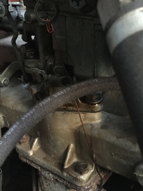

pmwas 9602 #188 Napisano 27 Maja 2022 Jedzie... jak umi Tu natomiast znalazłem kolejne potencjalne źródło „lewego” powietrza w silniku... Nieszczelnosc na łączeniu... Niestety nie mam tego akurat klucza, a regulowany jest za duży i nevchodny Muszę kupić klucz i dokręcić, może wystarczy... 0 Miłego dnia! Udostępnij tę odpowiedź Odnośnik do odpowiedzi Udostępnij na innych stronach

pmwas 9602 #192 Napisano 29 Maja 2022 gŁAZ jest nienaprawialny. Zrobisz jedno, padnie drugie. Muszę zadzwonić do pana, który w nim grzebał spytać co jest, a co nie jest zrobione... Na razie zobaczę, czy nakrętka jest dokręcona, bo jeśli zasysa powietrze z zewnątrz to nie będzie ładnie działał... 0 Miłego dnia! Udostępnij tę odpowiedź Odnośnik do odpowiedzi Udostępnij na innych stronach

pmwas 9602 #195 Napisano 29 Maja 2022 Jeśli faktycznie na tej uszczelce jest nieszczelność, to do cylindrów może być zasysane powietrze z zewnątrz... fajnie by było żeby tylko starczyło dokręcić nakrętkę... wiem, łudzę się 0 Miłego dnia! Udostępnij tę odpowiedź Odnośnik do odpowiedzi Udostępnij na innych stronach

pmwas 9602 #199 Napisano 1 Czerwca 2022 Dokręcilem gaźnik i pokręciłem trochę aparatem zapłonowym - w jedną stronę było gorzej, w drugą trochę lepiej. Obecnie jest tak: 2 Miłego dnia! Udostępnij tę odpowiedź Odnośnik do odpowiedzi Udostępnij na innych stronach
