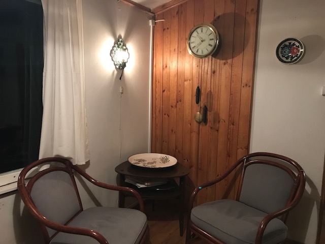

Oto weekendowe zajęcie - fajny szwarcwald w domku na działce. Powstał niejako „kącik kulturalny”, nawet pasuje do drewnianej zabudowy domku.

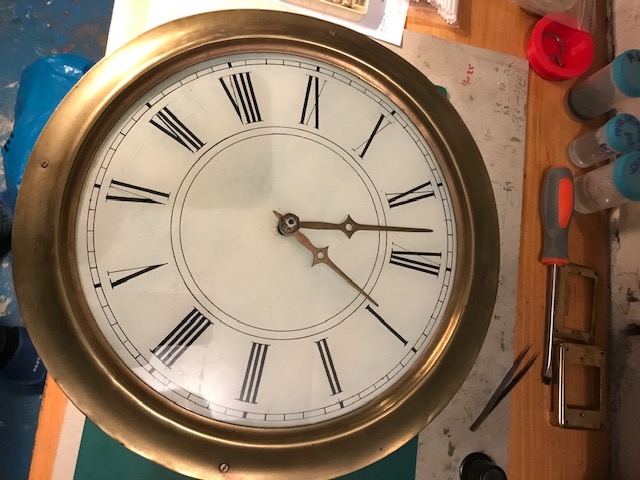

Ciekawostką, którą nie wiem, czy wypada się pochwalić jest nietypowy sposób naprawy. Zegar nabyłem za grosze na giełdzie w Broniszach, raczej jako ciekawostkę i bez specjalnego planu uruchomienia. Udało się dobrać metrowe wahadło, chyba z tej samej bajki. Problemem był stan techniczny - niby mechanizm był kompletny, ale brudny niemiłosiernie i praktycznie nierozbieralny. Płyty drewniane, na gwoździki, wpusty i kliny, jak to rozpirzę to już raczej nie złożę. Jedynie łatwo było zdemontować tarczę (szklana, na drewnianej okrągłej ramie i z mosiężnym bezelem) i przekładnię wskazań.

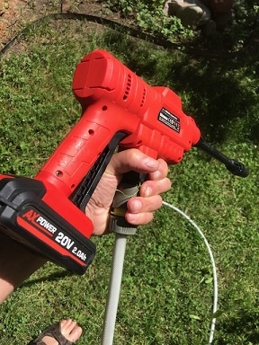

Resztę pracowicie, ząbek po ząbku, łożysko po łożysku pędzelkiem potraktowałem Akrą bez rozbierania płyt a następnie w ogródku wypłukałem wodą takim małym akumulatorowym karcherem.
Wydaje się to dość bezpieczne, nawet dla drewna - ciśnienie to tylko 24 bar, zaś wydatek na poziomie 1,5 l/min, tak że drewno nie wydało się nawet specjalnie zwilżone, a kółeczka lśniły. Lepsze to niż płukanie kranówką nad zlewem - polecam. Potem jeszcze suszarka i upalne popołudniowe słońce i wszystko wygląda perfekcyjnie.

No i działa, konkurując pod względem hałasu z dzięciołem z okolicznej sosny 😀
Każda metoda jest dobra, która prowadzi do celu, a wiadomo każdy działa na miarę swoich zasobów i możliwości.
A domek na działce super :)
