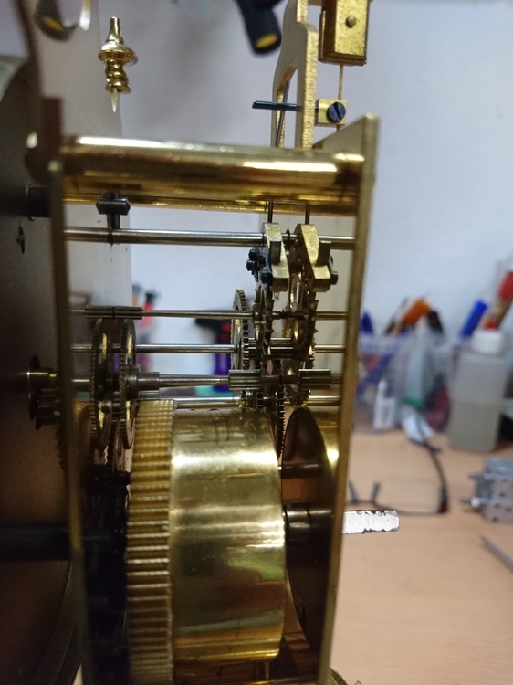

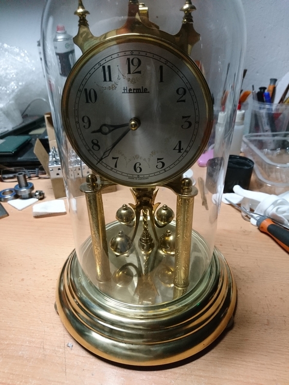

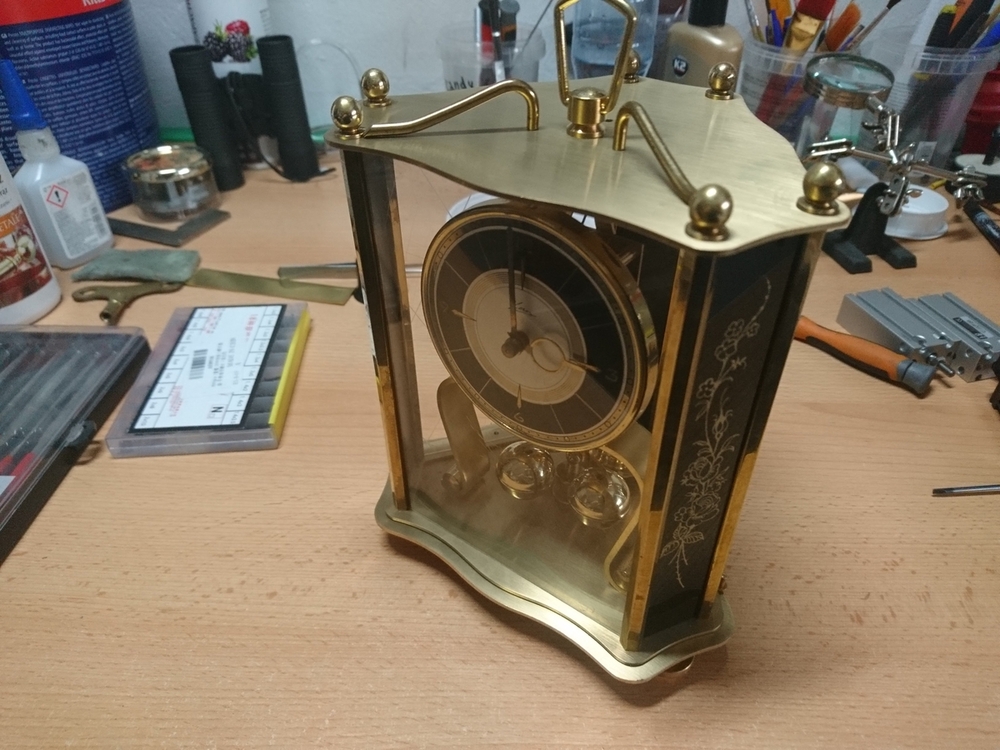

Tyle się nagrzebałem w swoich budzikach że wpadło mi do łba kupienie czegoś "trochę "innego i trafiła się okazja cenowa zakupu paru roczniaków ,oczywiście nie jakichś wypasionych ale powojennych ładnych i"prostych " w uruchomieniu😄
Wybrałem najładniej wyglądającego i kompletnego który nawet jakoś chodził ale oczywiście brudny i wymagający mycia i czyszczenia.
Jak to laik rozebrałem na elementy pierwsze ,umyłem ,wypolerowałem i czopy i gniazda i nawet poskładałem ..i.ani drgnie ,męczę się z ustawieniem kotwicy  bo żadnej innej regulacji na włosie nie zmieniałem a on martwy ☹️ na dziś koniec juto sobota to muszę się doktoryzować bo jak patrzę na tę resztę roczniaków to aż strach pomyśleć jak toto uruchomić😁

No, ważne jest, co i jak posmarowałeś...., wiadomo, że jest jeszcze wiele innych drobiazgów.
Ogóle mówiąc, są dość wrażliwe.
Kotwica mogła być dobrze, ale górna śrubka do regulacji widełek...., może tyć w lewo, lub w prawo.
Trzeba się dłuuugo przypatrywać

Zacząłeś od kotwicy, moim zdaniem to ostatnia rzecz do regulacji. Najczęstszym powodem jest brak symetrii odpadu lub zbyt ciasny widelec, i tu ważne są bardzo małe odchyłki. Górny  bloczek kręci/reguluje się uchwytem z przedłużką. Kolega zrobił nawet przedłużkę o ramieniu ponad 0,5 m i czasami przesuw o kilka mm (na takim ramieniu!) powoduje, że roczniak chodzi stabilnie.
Opublikowano (edytowane)
Zacząłem od kotwicy ponieważ rozebrałem płyty ,i odkręciłem płytkę regulacyjną kotwicy ,jest regulowana dwoma śrubkami w luźnych otworach i nie zaznaczyłem jej położenia więc kotwicę musiałem ustawić 😕

Ja nie zbieram tych mlodszych roczniakow ale patrzac na zdjecia ktore pokazales to pomyślałem,że odkręciłeś to czego odkręcać nie wolno. Teraz będziesz miał trochę zabawy .

Chodzi ponad dobę i w miarę dokładnie ,więc operacja się udała pacjent przeżył dla reszty muszę wykonać zawiesia i palce przerzutowe no i dobrać włosy więc trochę trudniej no i bardziej czynności czasochłonne a z tym jest problem😕

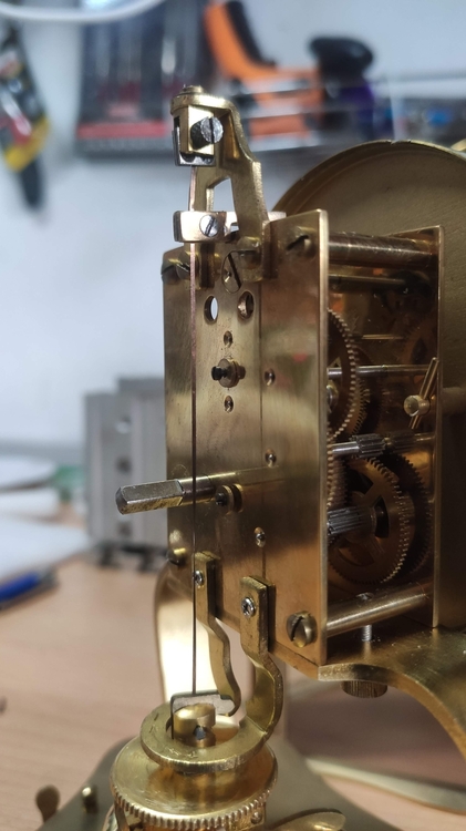

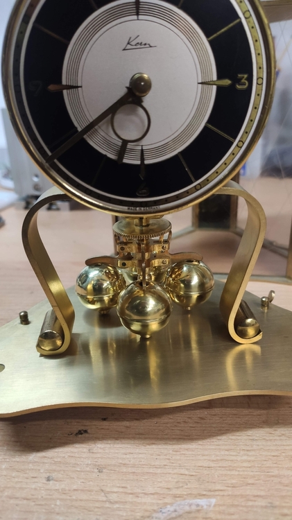

No wreszcie znalazłem czas na miniaturę Koma  i niestety Taraj miał rację 🤢 strasznie wk...wiający mechanizm ,jak już chodzi to śpieszy się wariacko ,jak zaczynam regulować to staje po godzinie ..i nadal się śpieszy ,mam wrażenie ze pomyliłem włosy ☹️ chyba skończy w kuble...

Hej,
na tym ostatnim zdjęciu włos na odcinku pomiędzy widelcem i górną zawieszką układa się w dziwny kształt.
Wygląda jakby widełki ocierały o płytę (pewnie nie), albo włos jest krzywo złapany w górny bloczek.
I jakoś... ten zegar taki mały czy ten włos taki szeroki?

Cały zegar ma 150mm a włos 90mm,szerpkości i grubości w tej chwili nie pamiętam ale ewidentnie coś schrzaniłem i muszę wrócić od początku do zakupu nowego włosa i bloczków mocujących bo te są jakieś badziewne .Ale na razie mam go dosyć 😕

46 minut temu, Wojtek796 napisał(-a):
Hej,
To ja może odrazu odpowiem , bo mam podobny zegar , ale w moim brak wahadła - ten zegar jest taki mały !
Jak widzę , to te zdjęcie wykonano , gdy wahadło lekko się kręci , lub zegar pracuje - stąd widać jakąś nierówność o której wspominasz.
Moim zdaniem , widelec jest nieco za nisko ( może 1 mm. )  , nie jest poziomo , choć to może złudzenie , bo z widoku zdjęcia można się mylić. Wydaje się także , że ten kołek przy kotwicy , chyba był wyginany - ale to trzeba się przyjrzeć. Bo jakakolwiek nierówność na nim , odbije się na chodzie zegara.
W innym podobnym i niedużym roczniaku , o którym ostatnio pisałem ( że zaczął się zatrzymywać i nierówno kręcić )  , to właśnie przy widelcu był kłopocik . Teraz idzie od miesiąca i kręci do 350 stopni .
Opublikowano
Nie wiem - jak się przyglądam ostatniemu zdjęciu ... wygląda jakby widelec leżał na tylnej płycie i dlatego ten włos jest tak dziwnie odgięty. I sam widelec jakby lekko "skoszony". Wtedy chwilę to może chodzić i stanie, na tyle, na ile pozwoli bezwładność wahadła.
O szerokość włosa pytałem, bo też mam - kupiłem kiedyś z ciekawości - małego hallera (działa dobrze) i mi te proporcje inaczej wyglądają, a to chyba ten sam "kaliber".
Opublikowano
Widelec nie dotyka w żadnym połozeniu płyty ,może być tylko wyżej ale pewnie jak już pisałem założyłem włos nie od niego i z dlatego takie problemy

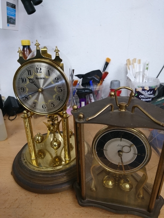

Nie znam sie na powojennych wiec zapytam - czy widelec oryginalnie powiniem byc tak zamontowany.?
To znaczy czy nie powinien byc obrocony o 180 stopni?
Dluzsza czesc na dole
Spojrzałem w książkę, oryginalny widelec był chyba troszkę inny. Ten który jest wygląda na za duży i dużo starszy.
Dodam jeszcze że to raczej Kern a nie Koma
Edytowane przez old time

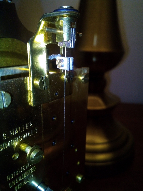

Chodziło mi o to miejsce. W czerwonym kółku
Widelec do góry i najlepiej, jak Oldi napisał, "na abarot".
Jakby coś to pomogło - widelc w moim hallerku.
Edycja.
Dopiszę jeszcze, że teraz widać, dlaczego proporcje wydawały mi się zachwiane - włos jest u kol. Mechanika chyba z brązu, a te są, zdaje się, szersze niż te stalowe.
Edytowane przez Wojtek796
Dopisek o szer. włosa

Panowie każdy zegar ma inne ustawienie widelca.Wystarczy spojrzeć do książki ile jest różnych opcji. Te do góry nogani ,tak potocznie to nazwę też sa
 Nie można porównywać ustawienia widelca Kunda Kerna Kaisera itp.
Widelec który widzę jest dość masywny.

Oczywiście ..... ale kolega pisał , że strasznie się spieszy - więc myślę , że podniesienie widelca , wydłuży czas , bo wahadło będzie musiało bardziej się kręcić

15 godzin temu, PM1122 napisał(-a):
No właśnie (chociaż niby teoretycznie okres nie zależy od amplitudy), no i prywatnie sobie myślę, że producent długością kołka-ramienia kotwicy wyznaczył zakres regulacji wysokości widełek. Chociaż trzeba zaznaczyć, że widuje się zegary z "dyszlem" wychodzącym wyżej niż okno w wieszaku - no to wtedy wysokość tego okna...
Tym swoim zdjęciem chciałem pokazać, że odcinek włosa pomiędzy górnym bloczkiem i widelcem może być króciutki - w hallerze jest wychwyt latarkowy. Myślę też, że rodzaj włosa może mieć znaczenie - w sensie szeroki brąz vs węższy stalowy (mimo niby tych samych własności sprężystych).
