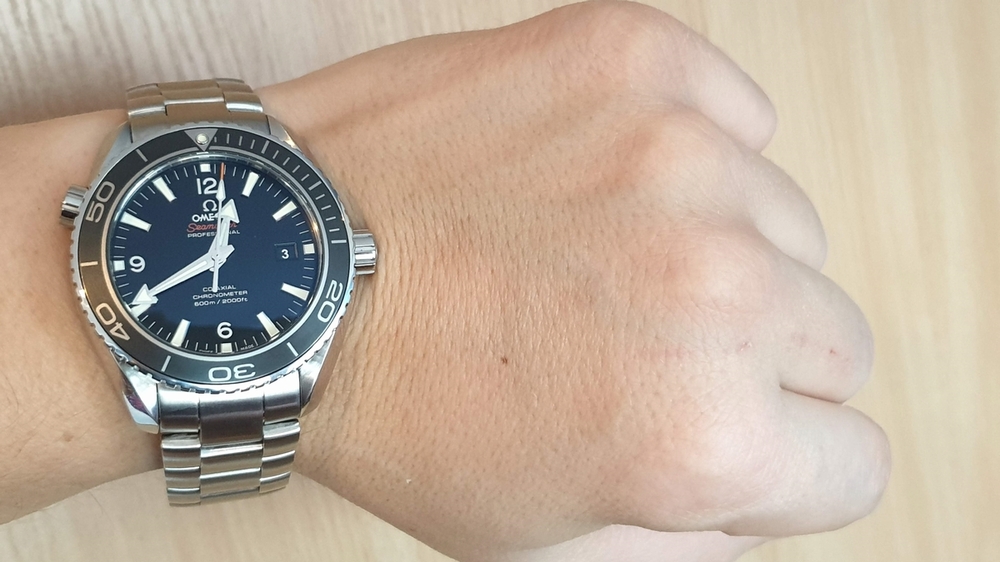

Witam. Oglądałem dziś taką Omegę.
Czy zegarek oryginalny. Wszystko niby jest pudełko karta itd. Jedna rzecz mnie martwi, że data nie trafia idealnie w okienko.
Czy to ewentualnie jest do skorygowania?
Stan nie jest zły choć bransoleta i koperta była chyba polerowana.
Zastanawiam się nad tym zegarkiem bo to nie 2 zł.
Proszę o pomoc.
Dołączam foro werku co dostałem na maila od sprzedawcy.

3 minuty temu, damp napisał(-a):
A można to skorygować? Czy to jakaś poważna naprawa?
Oczywiście, że można. Ten błąd koryguje się patrząc na przedmiot pod innym kątem.😉
To nie wada zegarka ale wpływ na widzenie przedmiotu różnej perspektywy z której się patrzy na przedmiot.
Poproś o zdjęcie tarczy zrobione bezpośrednio z góry nad oknem datownika. Wtedy się zobaczy, czy coś jest krzywo.
Opublikowano (edytowane)
To zdjęcie ja robiłem na moim nadgarstku jak oglądałem zegarek u sprzedawcy. Data jest jakby lekko przesunieta na dół w okienku. Martwi mnie to, bo to Omega. Nie wiem czy da się to wyregulować. Znalazłem też kilka ofert z taką "anomalią" - np link powyżej. Pytanie czy da się to poprawić, i co jest powodem. Wiem że zegarek nie jest nowy i może się czepiam ... ale jednak chyba tak być nie powinno...

Nie wiem. Koledzy mający doświadczenie z Omegami pewnie pomogą. Może to taki urok tego modelu Omegi. Coś jak niecentrujący bezel u Seiko 😉

40 minut temu, damp napisał(-a):
A zmieniales date, godzine?
Na zdjeciu jest po 12, wiec moze jeszcze nie wycentrowal? Nie pamietam, jak data przeskakuje w 8500 🤔
28 minut temu, SzefSzefow napisał(-a):
Ustawiłem prawidłowo. Zegarek leżał w pudełku z datą 22. Na 100% to jest 13 godzina :(

A wiesz może co może zawodzić?
1 minutę temu, SzefSzefow napisał(-a):
Jesli nie byl serwisowany to ma prawo byc cos nie tak
7 minut temu, SzefSzefow napisał(-a):
Nie mam pojecia, trzeba by bylo zegarek rozebrac i sprawdzic. Zawsze warto doliczyc do zegarka cene serwisu, a ze, Omega podniosla ostatnio ceny...
No właśnie dlatego się z Wami kontaktuję. Nie jest to jakieś tragiczne przesunięcie, ale jednak cyferka idealnie na środku nie jest. Dziękuję za rady bo to jakaś podstawa do negocjacji jest.
Sprzedawca mówił że serwis ok 2000 zł. Znacie może aktualne ceny?
P.S. Ten zegarek na moją 18,5 cm łapkę, mimo iż 45,5 wydaje się wcale nie za duży...

2 minuty temu, damp napisał(-a):
No właśnie dlatego sie z Wami kontaktuję. Nie jest to jakieś tragiczne przesunięcie, ale jednak cyferka idealnie na środu nie jest. Dziękuję za rady bo to jakaś podstawa do negocjacji jest.
P.S. Ten zegarek na moje 18,5 cm łapkę, mimo iż 45,5 wydaje się wcale niz za duży...
U mnie 550CHF, ale w PL chyba 3200zl. Spytaj kiedy byl na serwisie, czy byl polerowany (po tym zdjeciu ciezko mi stwierdzic). Czy ma pelna bransolete. Czy jest pelen set (wszystkie karty, czy jest card holder, pudelko wewnetrzne i zewnetrzne). To wszysto moze byc uzyte do negocjacji ceny.

3 godziny temu, damp napisał(-a):
Ta Omega posiada wciąż czerwoną plombę co świadczy, że nie była jeszcze otwierana. Skoro jest z 2013r. to będzie wymagała już serwisu. Data, która nie trafia idealnie w okienko jest również jednym z sygnałów, że zegarek wymaga serwisu. Po wykonaniu serwisu problem powinien zniknąć.

35 minut temu, Vincent Eastman napisał(-a):
