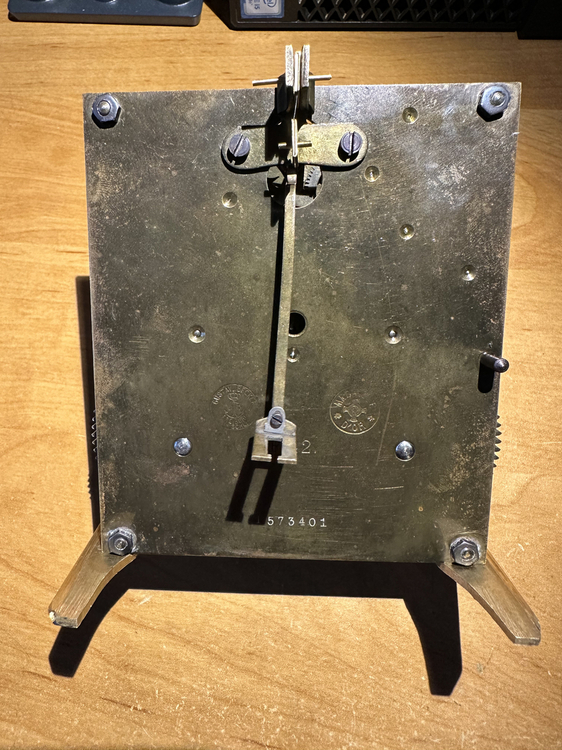

mam sam mechanizm Gustav Beckera P42 z bocznym wychwytem i nic o nim nie wiem. Czy ktoś mógłby mi przybliżyć w jakich zegarach był stosowany i orientacyjny przedział czasowy?
Krzysztof
Ale nie widać tego wychwytu. :(
O!!!  Bardzo ciekawe rozwiązanie - pierwszy raz wiedzę, ale jak to niektórzy powiedzą ... w ogóle mało widziałem 😉 . Sygnatura z Freiburga, a numer po dokładnym obejrzeniu wygląda na nr 1573401 czyli okolice 1902-1903 roku. Tu lepiej wypowiedzą się pewnie specjaliści od GB.
To nie tylko kwestia samego wychwytu, ale i cały mechanizm jest "odwrócony" . Cy jesteś w posiadaniu tego mechanizmu? Czy jest coś jeszcze oprócz samego werku ?

Tak tam z przodu jest jedynka, a więc numer 1573401. Niestety jestem w posiadaniu samego werku, nic więcej nie mam i szukam jakieś informacji.
No, unikatowy ! ...... też pierwszy raz widzę.
A mi gdzieś takie coś świta... @amroziuk miał/pokazywał?
Ta kotwica nie wygląda na oryginalną, jej osadzenie na osi...
Dawno temu było na forum coś takiego
Tu kotwica jest zupełnie inna, a typ mechanizmu chyba taki sam.
Nawet numer jest zbliżony.
Pozdrawiam Jacek

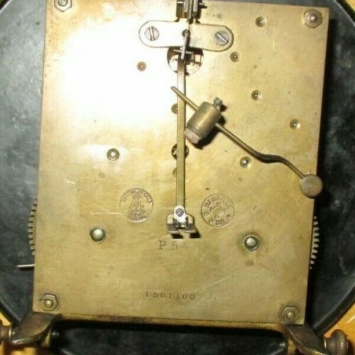

1561_100.jpg.d341d7b11cb4b9ddca3167699a21d428.jpg  1561_100_.thumb.jpg.e1e9448af8b0cea7a6ea7c9640e59937.jpg
Pqzdrawiam
Tatyana

Super, a więc chyba oryginał, można prosić o fotkę tarczy i skrzynki? Chciałbym zbudować na bazie tego werku zegar…
Jak mi podpowiedział znajomy zegarmistrz, to działa jak wychwyt hakowy i jest bardzo tolerancyjny na efekt  zużycia eksploatacyjnego werku. (naprawiał taki)
Widocznie jednak rozwiązanie za bardzo się nie upowszechniło skoro jest tak rzadko spotykane...

Tylko 3 skrzynie z tymi mechanizmami:
1555_353.thumb.jpg.144e3356faaf6cd280f11ba849498465.jpg  989609661_1561_100(2).thumb.jpg.0ea48b5a51e01951ea1a795aa29a010a.jpg  1594_619.thumb.jpg.d7ecae4d19e7f1d74fdbd71ca12fbd17.jpg
