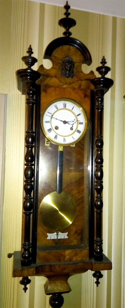

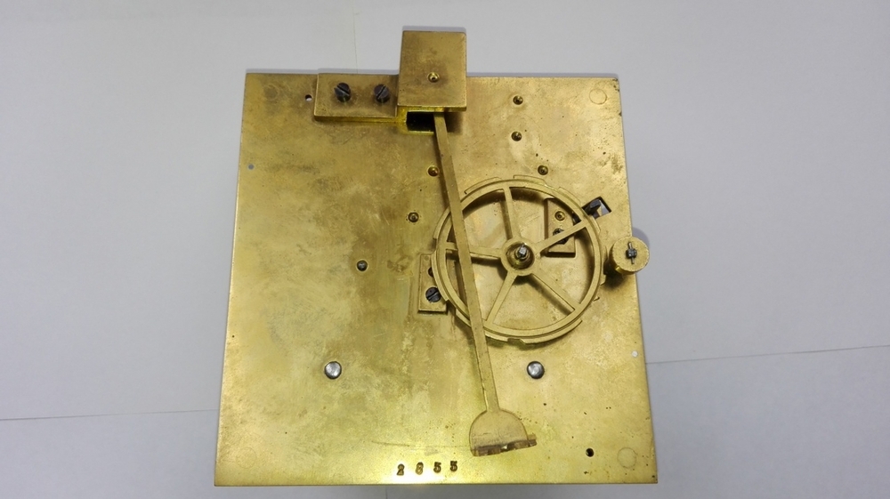

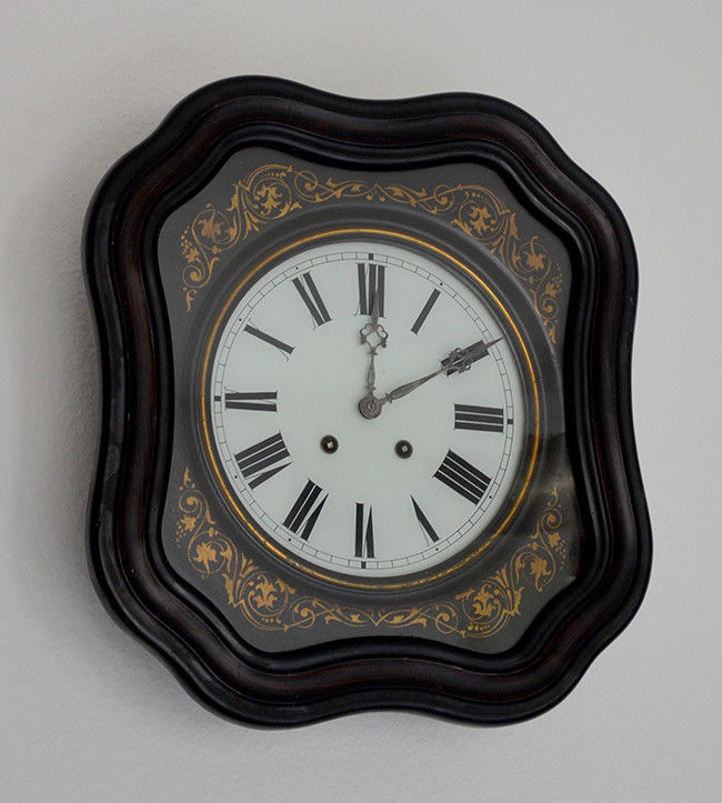

Dzień dobry,

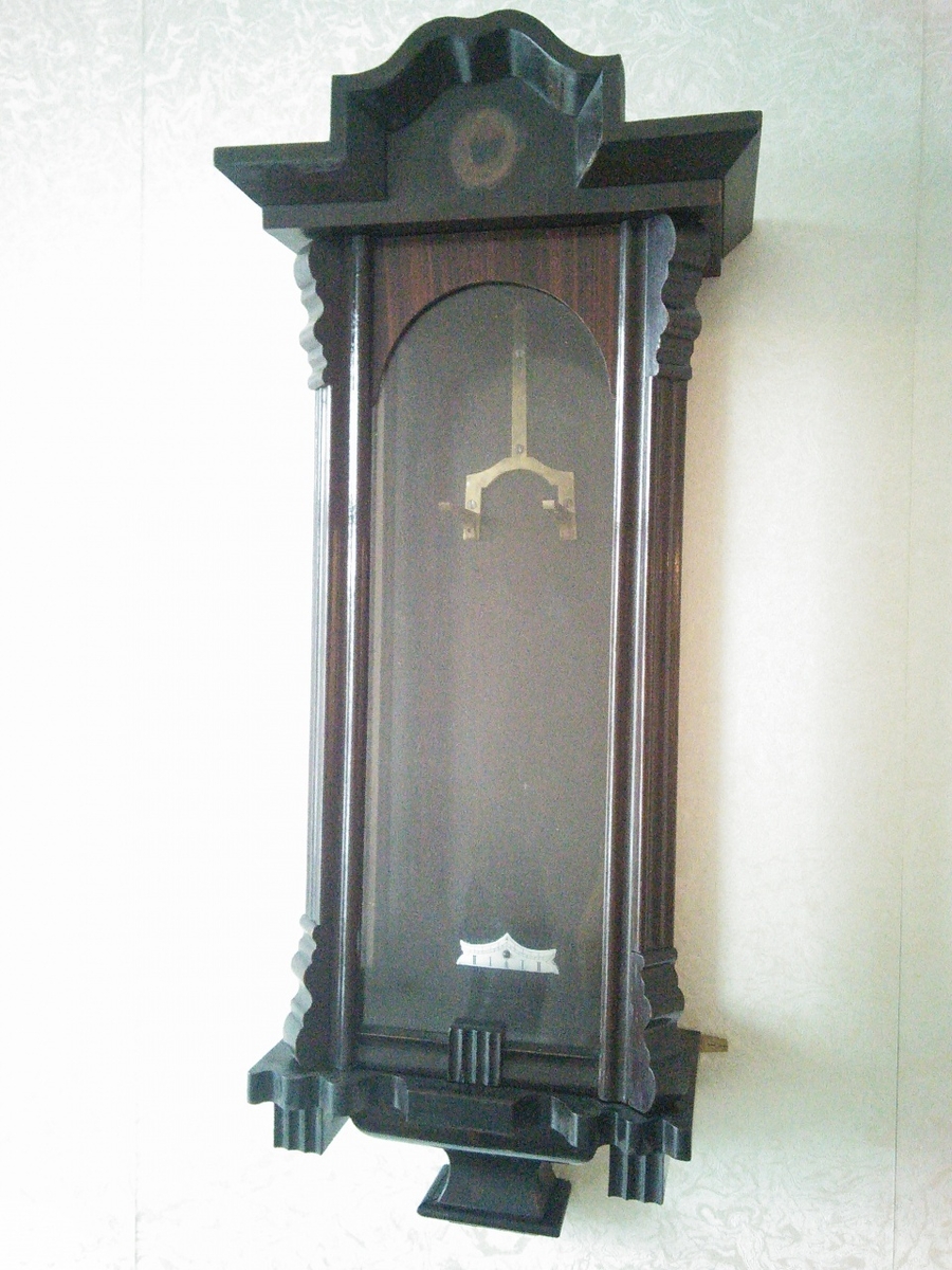

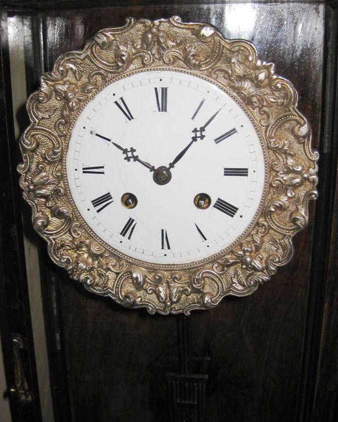

proszę o identyfikację zegara z poniższych zdjęć. Skrzynia zrobiona "po staremu" plecy klejone do ramek itp. Mechanizm też wygląd dość sympatycznie. Brak śladów "obcych" w skrzyni 😀 Będę wdzięczny za każdą sugestie.
Pozdrawiam Paweł
Pozdrawiam Paweł

Paweł, był pomysł, że te wczesne mechanizmy są wykonane przez Junghans.
0_445.jpg.2e676bba982d2d3aacf579ec26d973a8.jpg0_445__.jpg.ed600783e335ba1f50463b4630238c13.jpg0_445_.thumb.jpg.b8da9acb1da9f7d2114c95c1a4f848b8.jpg0_445___.thumb.jpg.cbed09f649b253bd1c6d00ca9e6e0657.jpg
Tatyana
Tatyana dziękuję. Czyli rozumiem, że należy przyjąć, że mechanizm pochodzi z początku lat 60 XIX wieku.
Pozdrawiam Paweł
4 godziny temu, bajmar napisał(-a):
Przypuszczam jest 1870+
Piękny zegar. Gratuluję ! :)
Hmmm.,.. no to ja zgłaszam 'zdanie odrębne'.
Raczej bym  w kierunku Francji / Szwarcwaldów  patrzył.... Zwłaszcza tych nieodkrytych Szwarcwaldów.

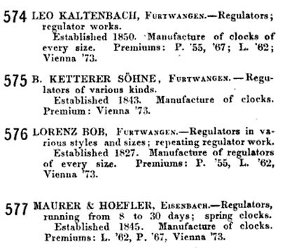

Może coś z tej listy ??
Wszystko co widzę - raczej w tym kierunku każe mi się skłaniać....
Dla mnie to wariacja/mutacja 'dwuśrubowca' (dwie trzymają mostek)... np. numerowane płyty na krawędziach, w niektórych przypadkach garbate... czasem maltańczyki.
Mam ich kilkanaście... Trochę mozna ocenić ich ewolucję. Skrzynie raczej skłaniają w innym kierunku.
Czemu miałby to być Junghans ?
Zgadzam się, że to będzie +1870.
No ale nie upieram się naturalnie :) Taka tam moja opinia

Dziękuję za uwagi. Myślę, że przypuszczenia możemy mieć różne, a i tak w pewnych przypadkach będziemy błądzić po omacku, prawdy nie dojdziemy :D
Co do Junghansa to w sumie ten zegar ma tryby koszykowe, koła dzielone na cztery też ma :D
W każdym razie ładny zegar kiedyś będzie ... mam nadzieję :D
Pozdrawiam Paweł

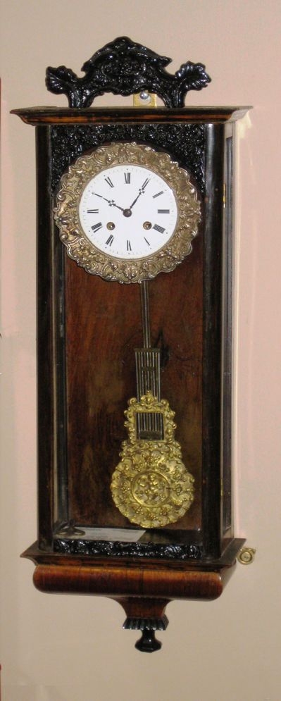

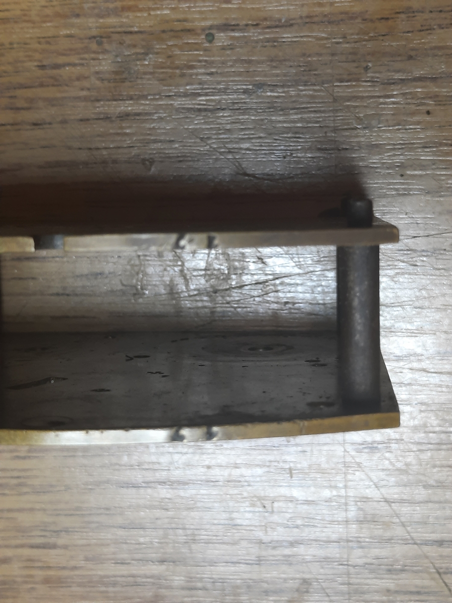

Mam w archiwum coś takiego (nie wiem czy było to tu pokazywane, ale to nie ja to 'ogarnąłem' jakby co... zgrałem 'skądś' :)
1125441509_post-61762-0-17990400-1383071097(1).jpg.862193f531f9554c0858be3bab1781f6.jpg
Płyta garbata, dwie śruby, numer nabity na krawędzi, brocot.

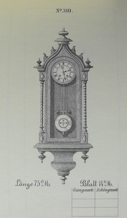

A taką skrzynię mam w katalogu Lenza, tylko nie wiem z którego on roku jest :)
Można dyskutować czy identyczna, czy taka sama. Niemniej jednak wykracza to trochę poza JH ktorego znam (znamy ??). W każdym detalu w zasadzie.

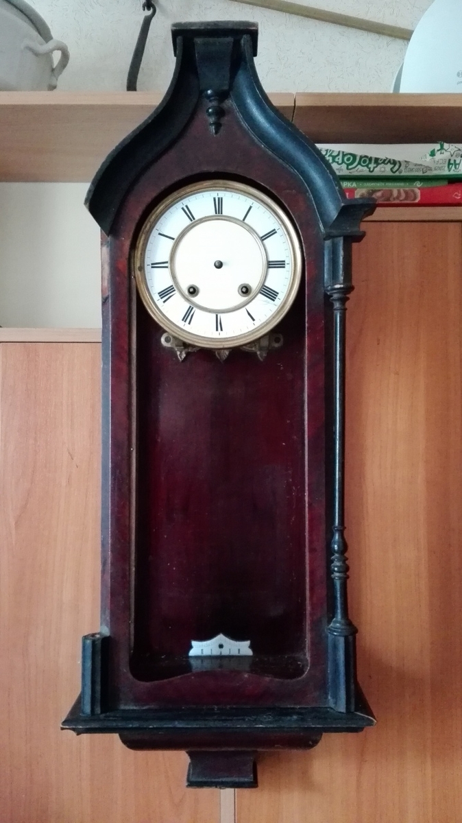

Jeszcze taki przypadek... żeby nie zanudzać:
2041483185_2_855_.thumb.jpg.8af6b1052cb3d0e957c9c3dc98afea91.jpg|
(podobna skrzynia jest u JungHansa, ale nie taka sama)

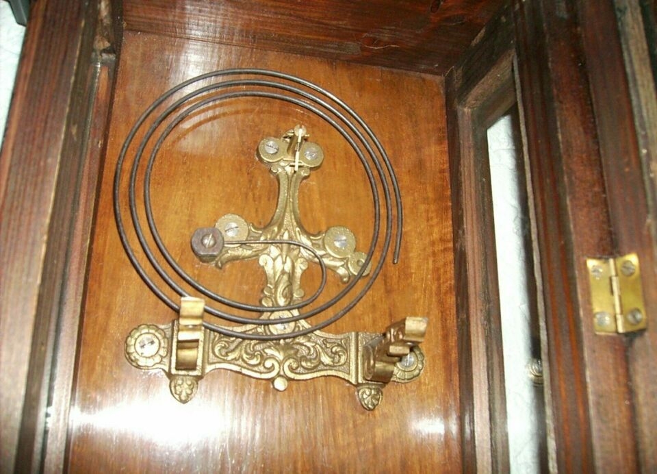

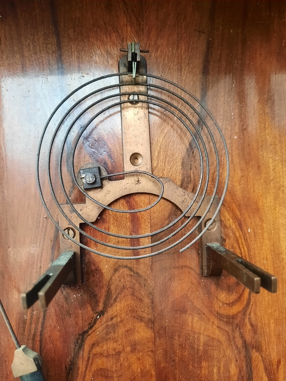

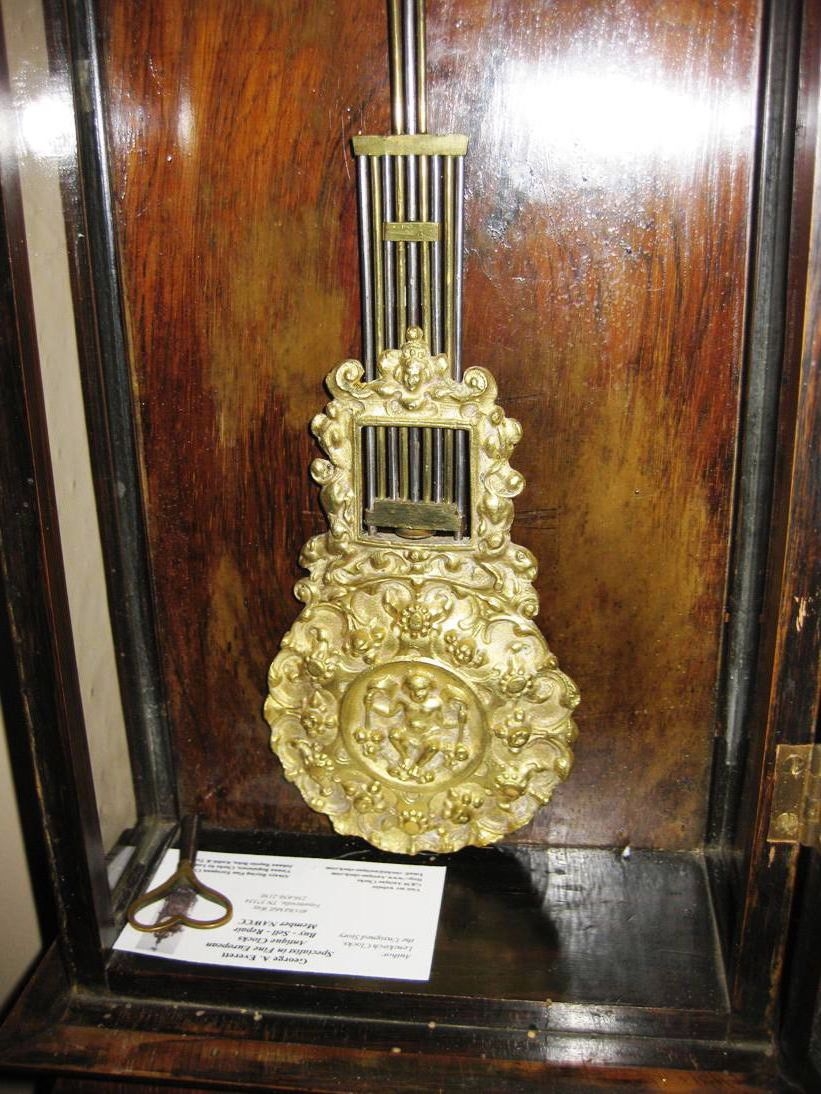

I ten wieszak mi się powtarza:
...i jest on bardzo podobny do tego, co mam przy JAPAch...:
... wcale nie mówię, że taki sam :)
I wcale nie mówię, że to jedyny słuszny wieszak ... nawet w jakimś'tam okresie, bo pojawiają się różnorakie... np. te wychudzone:
takie też powtarzają się... i jeszcze inne się powtarzają... :) itd.

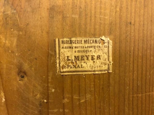

I jeszcze jeden przypadek... na jego plecach jest:
Jak widać to dla odmiany 'bawół'. Epinal - to miasto we Francji. Słaba poszlaka, bo to pośrednik.
Moja opinia:
2-śruby, to ogólna kultura tworzenia werków we Francji. Może sięgała też aż po Szwarcwald ?? Raczej to nie jest jeden producent. Jest duża zmiana w wieszakach, które są rozmaite. Bębny są stałe lub nie. Kotwice są kute, Brocota, Grahama.  Wskazówki są szwarcwaldzkie, ale też Lenzkirchowe. Poza tym różnorakie są też same mechanizmy... sztuką jest znaleźć 2 identyczne, różniące się jedynie numerem.
Więc jest szwarc, Lenz, mydło i powidło  :)
Nie wiem ... pewnie błądzę... ale kierunek z JungHansem mnie nie przekonuje szczególnie. To dla mnie 'wielość ' producentów.

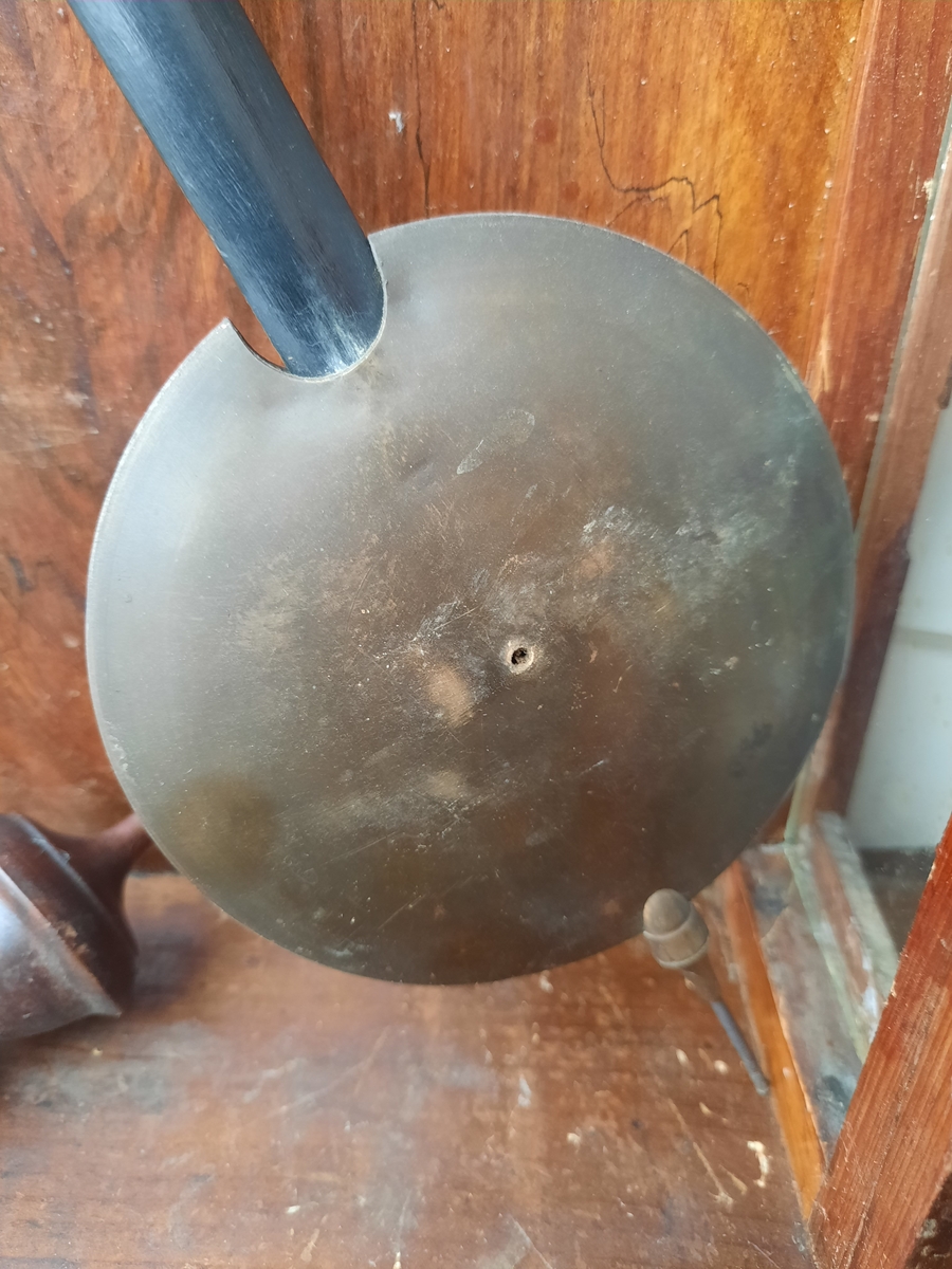

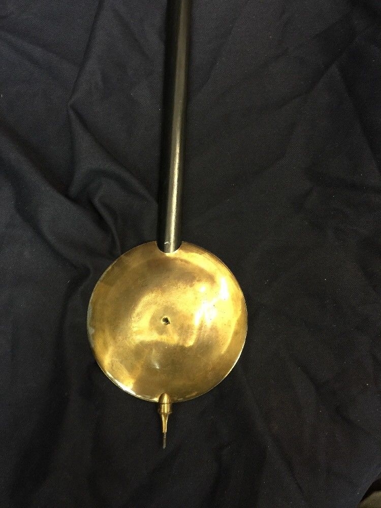

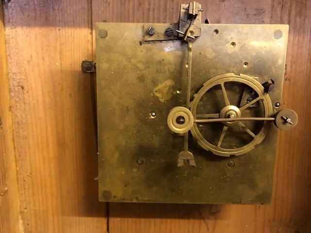

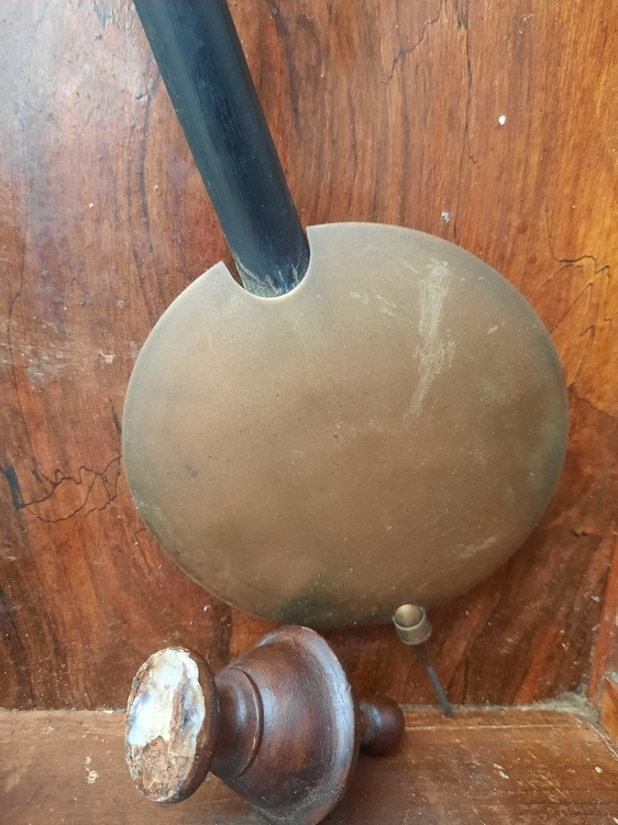

aa... i jeszcze jedna rzecz... takie wahadło to mam przy moim 'może-Ammanie'  (tylko jak widać przekręcone jest... :)
Ja tylko delikatnie wspomnę, że  numerator - kształt czcionki bardzo pasuje do Lenza ...

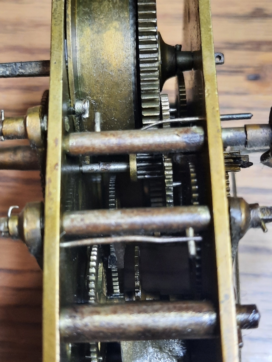

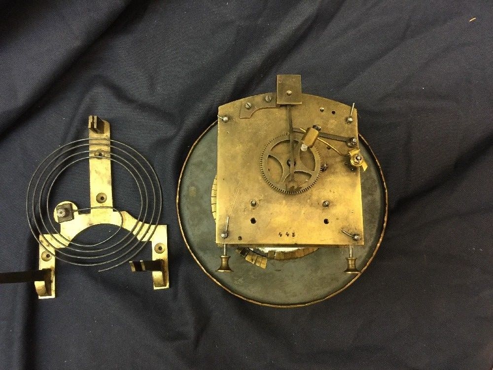

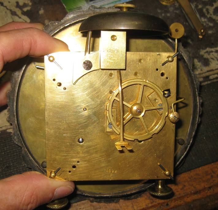

Wziąłem się za robotę i rozebrałem 😀  Znalazłem tylko "1" i "17", sprężyna Peugeot (było już bardzo blisko wybuchu - zamach udaremniony).
Pozdrawiam Paweł
Pęknięcia wokół otworu nie wróżą długiego życia , aby go przedłużyć można odpuścić i przesunąć i jakieś 1,5 cm i zrobić nowy otwór ... albo wymienić na nową.
Pęknięcie w pełnym naprężeniu lub podczas nakręcania grozi uszkodzeniem zębu/zębów lub palca -jak wszyscy wiemy ... ;)
Edytowane przez LESKOS

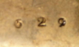

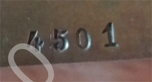

Po wstępnym czyszczeniu pojawiły się dwie "3".
Pozdrawiam Paweł

Chwilę patrzyłem na nabite cyferki... one są do siebie bardzo podobne, ale jednak wg mnie się różnią...
tu warto porównać : 4
5
3
9
...tu '9' to jak u starego GB :)

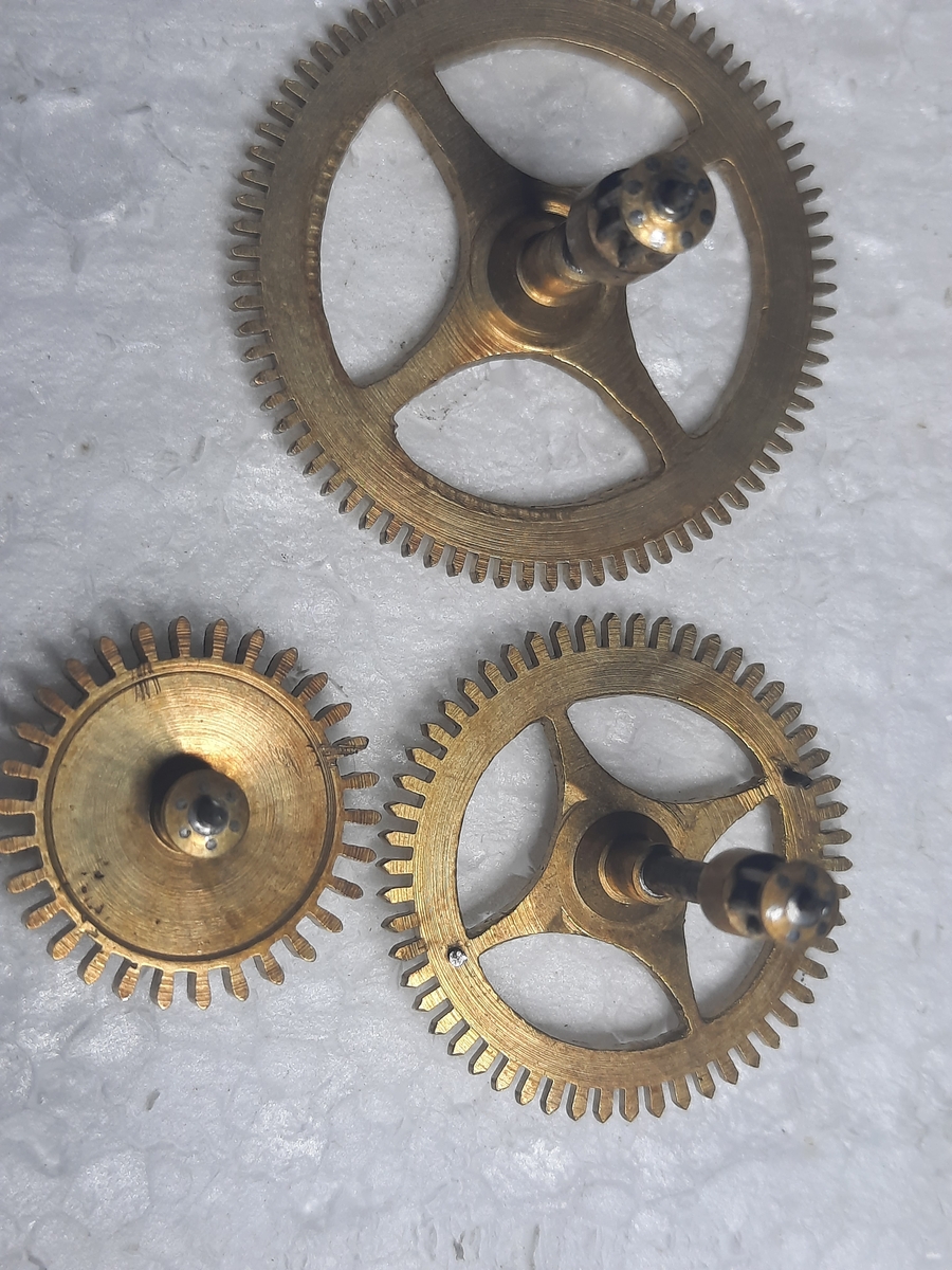

Po przesłaniu przez kolegę  zdjęć elementów mechanizmu i przyjrzeniu się też uważam, że nie ma to nic wspólnego z Lenzkirchem.
Nie pierwszy to przypadek, że kilku niewielkich producentów wykorzystywało ten sam projekt mechanizmu.
