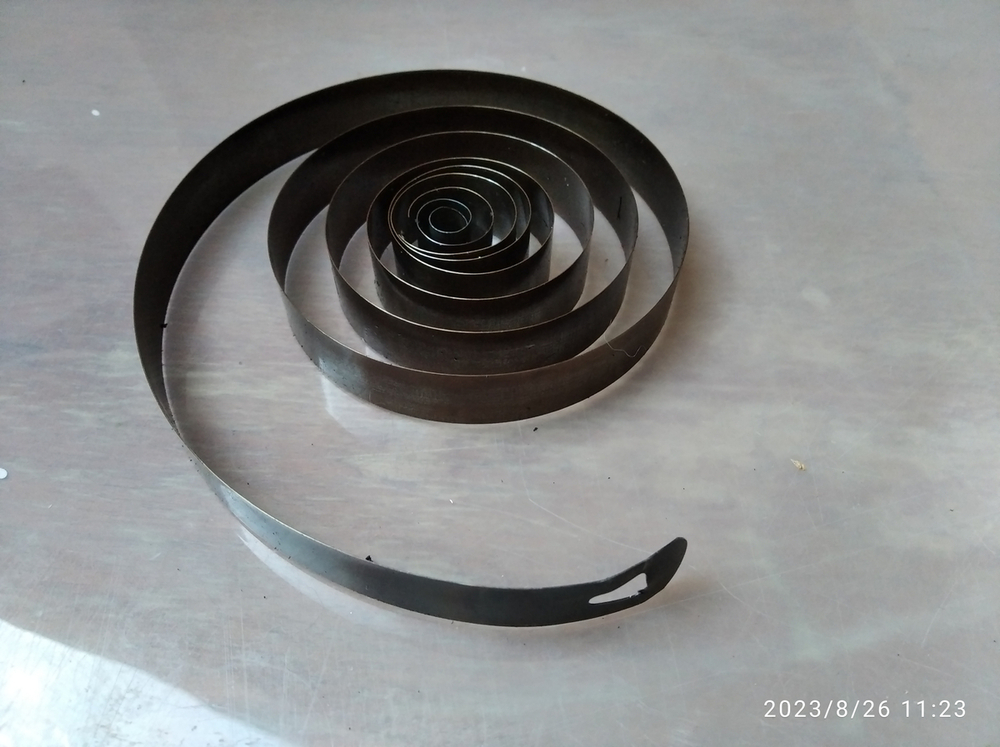

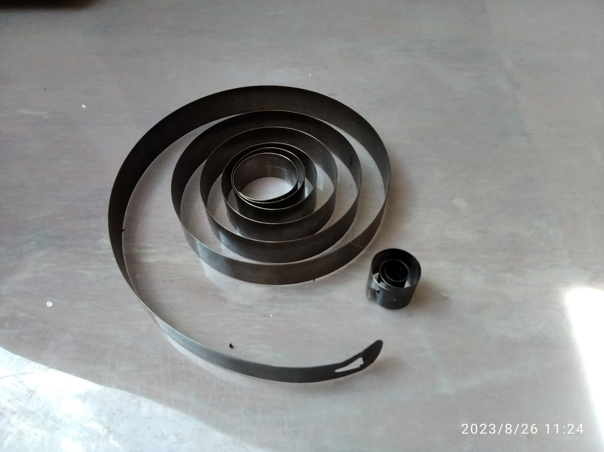

Szukam kogoś kto podejmie się dorobić sprężynę do zegara. Posiadam starą (która pękła) na wzór.

Wymiary sprężyny 17,9 mm ma 0,38 mm. Założyłem na razie sprężynę 17,8 na 0,41 ale zegar się bardzo spieszy (ok godzina na dobę).
Nie sądzę by to miało wpływ na  pracę..i az takie przyspieszenie. (???) problem jest gdzie indziej...
edit.. odwiedź sklepy internetowe "Dom czasu" lub inne i znajdziesz taką odpowiednią...

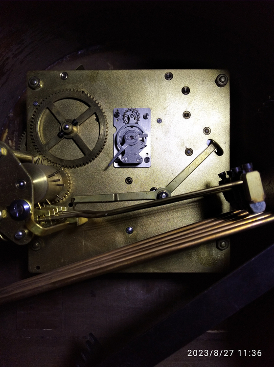

Ok, czyli to nie sprężyna powoduje taki rozpęd. Czego zdjęcia potrzebujecie żeby móc coś podpowiedzieć? Jest to zegar kominkowy marki Felck model Juwela z funkcją wybijania kwadransów (1/4 melodii, 1/2 melodii, 3/4 melodii, cała melodia) oraz bicia godzin.

No , jak byk widać , że on ma przystawkę balansową !
A na niej są znaczki  plus i minus . Jest tam dżwigienka  , którą należy przekręcić troszeczkę w kierunku minus .  Na drugi dzień , lub po kilku dniach sprawdzić , co się zmieniło i wówczas przesunąć ją trochę bardziej na minus , a może być nawet , że trzeba będzie lekko na plus .

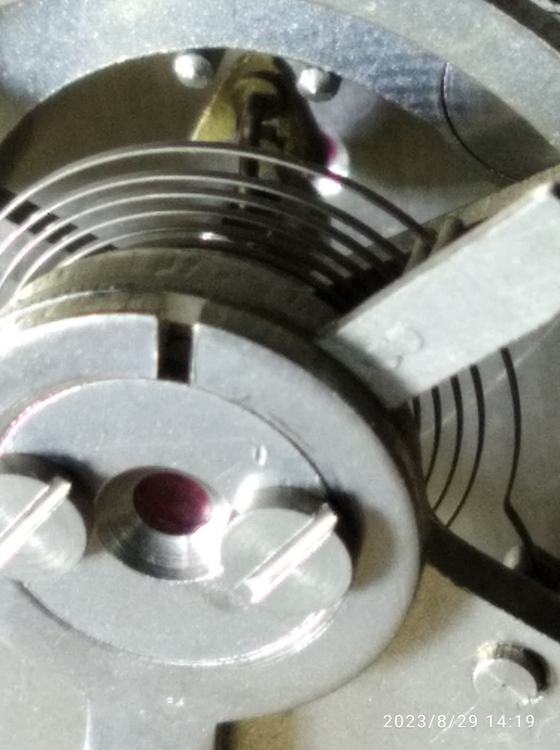

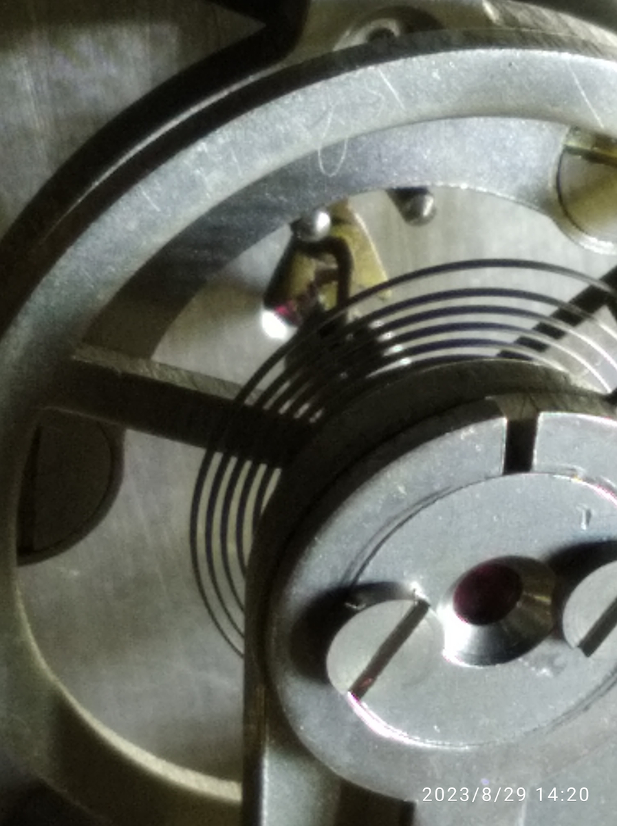

Regulator jest maksymalnie na "-" .(minus)
Może w balansie jest włos "sklejony" ???
Zrobić przegląd i czyszczenie przystawki...

Oooo , tego nie zauważyłem , bo u mnie zdjęcie nie jest wyraźne , a powiększać , to jeszcze gorzej .
Ale tu jest błąd ....... więc , przestawione całkiem na minus , ale chyba przez to , włos gdzieś się ,, dokleił " do drugiego zwoju i efekt spieszenia gotowy !

Tak !  ......  ,, sklejony " włos , to tylko takie określenie . Chodzi o to , że włos , to wąski i cienki pasek sprężynki , który został ułożony w kształt spirali . Jest zamontowany w balansie i w czasie swojej pracy ( ruchu w prawo i lewo ) , lekko się zwija i rozwija , ale jej zwoje nigdy się nie stykają . Więc , gdy ktoś , lub przypadkiem dźwignia się przekręciła na minus i to chyba w tym położeniu , jeden ze zwoi oparł się o drugi zwój . To oparcie jest takie , że mówi się , iż się skleiły .  Tak pracując , to balans się spieszy , mimo iż jest nastawiony całkowicie na minus .
Trzeba dźwigienkę cofnąć na zero ( czyli w połowie między plus a minus ) , a myślę , że wtedy spirala włosa , będzie się już prawidłowo układała .
Dobrze by było , gdybyś miał mocne szkło powiększające , by poobserwować jej pracę . Bo w czasie jej pracy nie może dochodzić do stykania się zwojów spirali.
Ps.... no chyba , że sprężynka gdzieś się wygięła i efekt jest taki sam .
... cofnięcie dźwigienki na właściwe ( zerowe ) miejsce powinno rozwiązać problem - spirala chyba wróci do właściwego kształtu . Potem tylko niewielkie korekty , by zegar był punktualny .

Tak a priori, bo koledzy nie poinformowali, z tego co widzę mechanizm jest w skrzynce,  byś czasem ze względu na marną widoczność nie odkręcał przystawki by zobaczyć obejrzeć stan włosa, najpierw bezwzględnie trzeba odpuścić sprężynę napędową do zera! Tak by bęben po poruszeniu palcami swobodnie się ruszał, i dopiero  zasugerował bym rysikiem w jednym z rogów przystawki zarysować położenie przystawki, bo przystawka ma otwory eliptyczne by można było swobodnie ustawić jej położenie osi wychwytu z mechanizmem.

Zegar działał u mnie, jakiś czas temu pękła sprężyna i stał nieużywany. Postanowiłem go przywrócić do życia. Bęben napędowy można wyjąć bez rozkręcania mechanizmu, jedynie należało wyjąć mechanizm ze skrzynki. Dobrałem +/- podobną sprężynę i zmontowałem wszystko. Po nakręceniu okazało się, że zegar cyka jak opętany. Nie pomagała regulacja wajchą +/- więc założyłem, że może jest za mocna sprężyna napędowa. Dzięki Waszej pomocy wiem już, że to nie jej wina. Jak zegar się zatrzyma to wyjmę mechanizm z pudełka i zobaczę czy sprężyna od balansu nie jest uszkodzona. Jeżeli okaże się, że zaczepiły zwoje sprężyny o coś to pewnie sobie poradzę. Jeżeli to poważniejszy problem to podeślę więcej zdjęć może będziecie w stanie pomóc, jeżeli nie, to wyląduje u zegarmistrza.

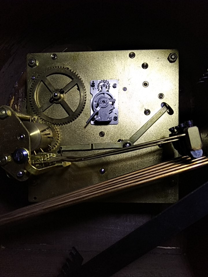

W załączeniu zdjęcia, nic tam nie widzę nieprawidłowego. 22 września będę w "dużym" mieście gdzie jest zegarmistrz (jeden!). Jak do tej pory nie uda się go, z Waszą pomocą, naprowadzić na właściwe ścieżki odmierzania czasu, to pójdzie w ręce, mam nadzieję, fachowca. 🙂
