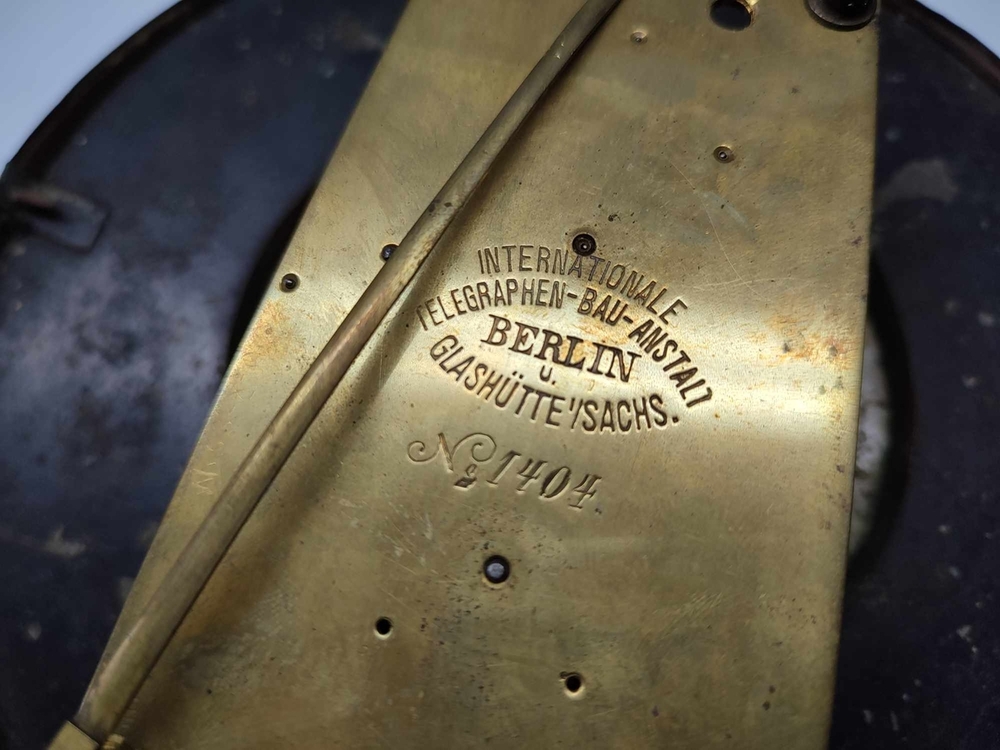

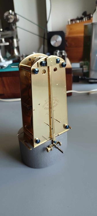

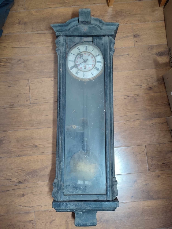

Popatrzcie, takie oto truchełko strychowe zdobyłem podczas wakacyjnych wojaży.
Czytając opis na tarczy przeszedł mnie dreszczyk emocji, potem było jeszcze lepiej.
Niewiele zachowało się zegarów Horna i wiadomości na ten temat też wiele nie ma.
Remont już rozpoczęty👍

Zaborze to dzielnica Zabrza
Tak, tak, ale nie odnalazłem żadnego uhrmachera Malcherczyka, historycznie związanego z Zaborzem.
Niestety nie jestem w 100% pewny nazwiska i miejscowości.

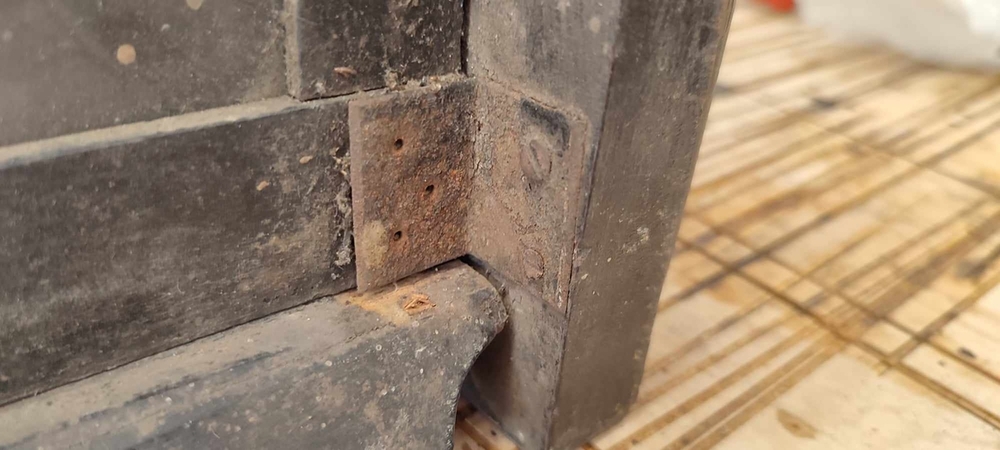

To jeszcze jedna. Na skrzyni wyciśnięto takie oto logo
Edytowane przez Tempus Fugit

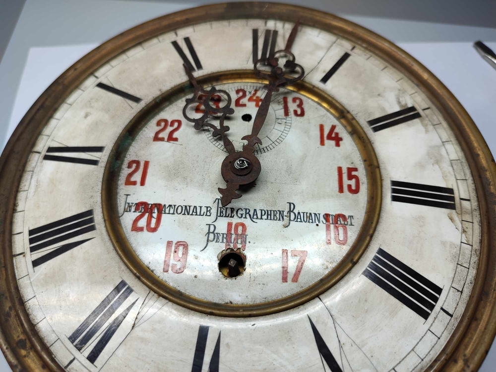

To oczywiście jedynie hipoteza. Cesarska korona, O. (?) KZ. Oberschlesien, Kreis Zabrze? Poczta/telegraf? Skrzynia na 100% "urzędowa" z tym dodatkowym czerwonym cyferblatem na 24 godziny.
12 minut temu, Anansi napisał(-a):
Mam podobne obserwacje dotryczące korony i O. - Oberschlesien, tylko to małe "z" . Zegar z pewnością urzędowy. Niestety wykonany wtórnie czerowną farbką dodatkowy opis, zetlał i nie było możliwości go uratować. Reszta tarczy w emalii wypalanej wraz z napisem i podziałkami.
Te czerwone cyfry, to były jakoś nanoszone - jakowaś kalkomania, czy cóś ? 🤔..... Więc często przy czyszczeniu zostaje zmyta.
4 godziny temu, PM1122 napisał(-a):
W tym przypadku namalowane odręcznie jakąś farbką na bazie kleju skórnego, białka kurzego lub czegoś równie nietrwałego. Wygląda solidnie ale wcale sie nie trzyma powierzchni. Usunąłem, trudno się mówi.
No to szkoda ... Pewnie za 10 lat nikt nie pozna że coś takiego było. Zniknie trochę historii ... a to był jego ewidentny znak. Kiedyś też parę razy popełniłem tak ale dojrzałem i długo się zastanawiam przed każdym ruchem. Zachowanie cech historycznych przede wszystkim. Myślę że można to było jakoś uratować...

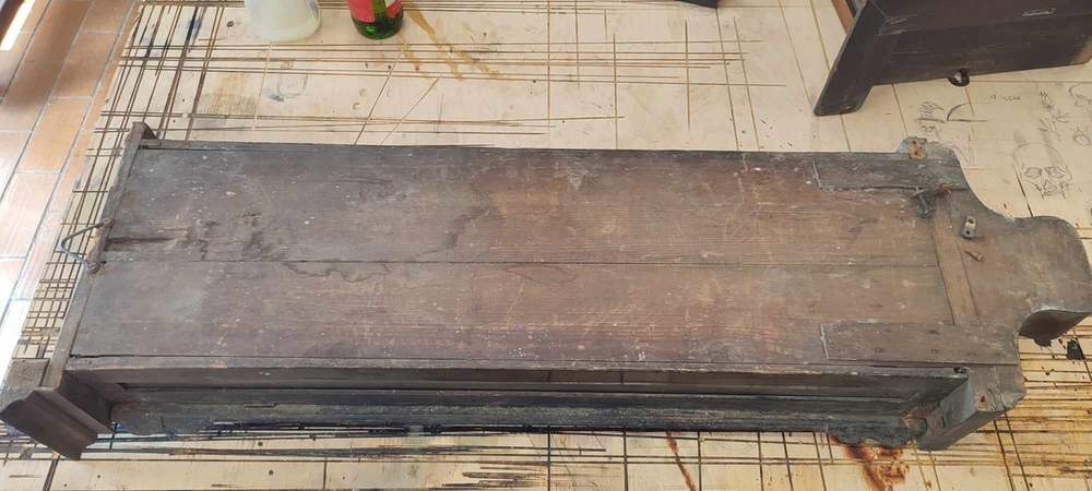

Tak, cechy historyczne przede wszystkim. Niestety, pierwszem błędem było złapanie tegoż elementu gołą dłonią, tam gdzie był palec farbka odkleiła się. Potem próba oczyszczenia pędzelkiem, pokazała, że farbka nie trzyma  się podłoża wcale. Wiele lat na gorącym strychu dokonało dzieła.  Mam prostopadłe zdjęcie i mógłbym odtworzyć, ale nie jestem pewny...

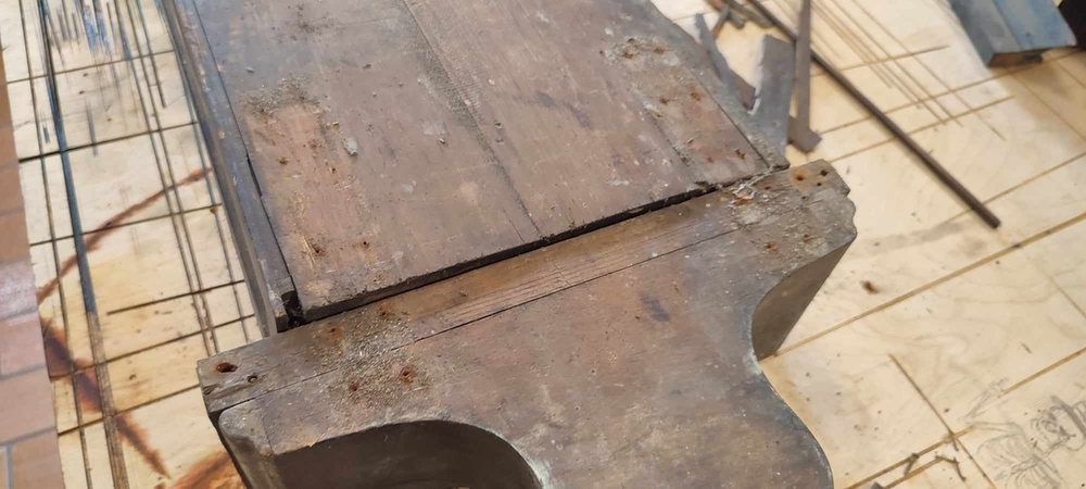

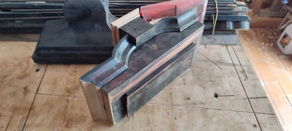

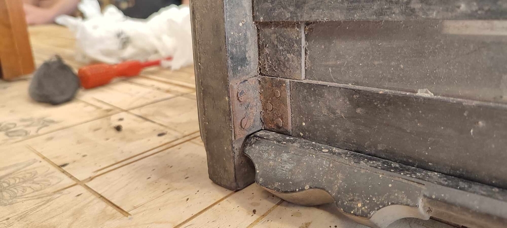

Teraz ważniejsze jest odbudowanie bardzo nadwyrężonej skrzyni pierwotnie mazerowanej i wtórnie przemalowanej na czarno.

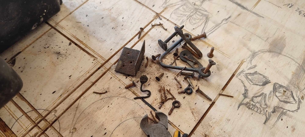

Ojj widać, że ktoś z wielkim zapałem zagwoździował skrzynkę.
No czasami tak bywa …
A walka ze skrzynią to takie super wyzwanie !
Będę trzymał kciuki za sukces😉✌️👍

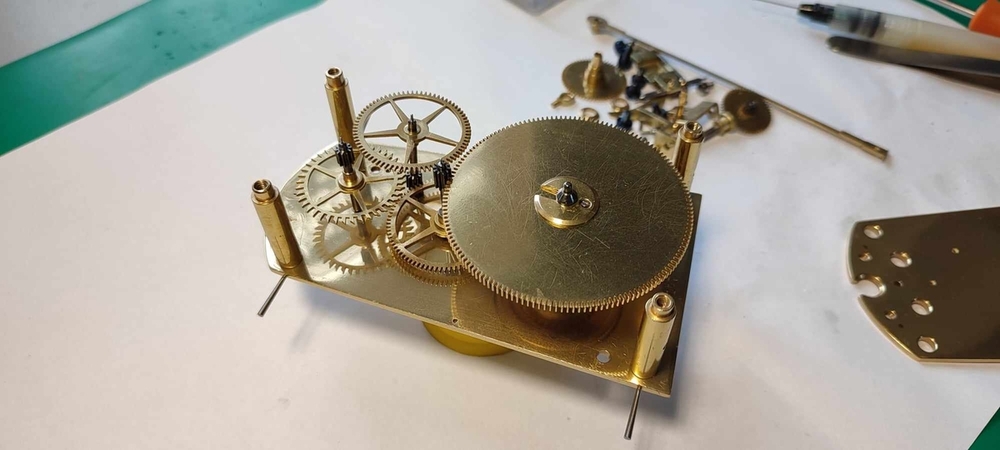

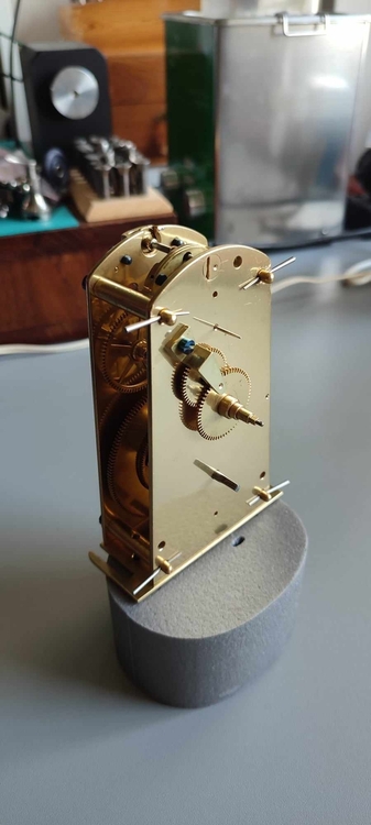

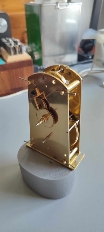

Patrząc na mechanizm po wykonanej konserwacji nawet przez głowę mi nie przeszło wątpić w poziom przeprowadzanych prac zegarmistrzowskich 😉
Trzymam kciuki za remont skrzyni, naprawę i konserwację elementów oraz  wykonanie mazerunku… tu zawsze mamy sporo niewiadomych pod różnymi powłokami…
