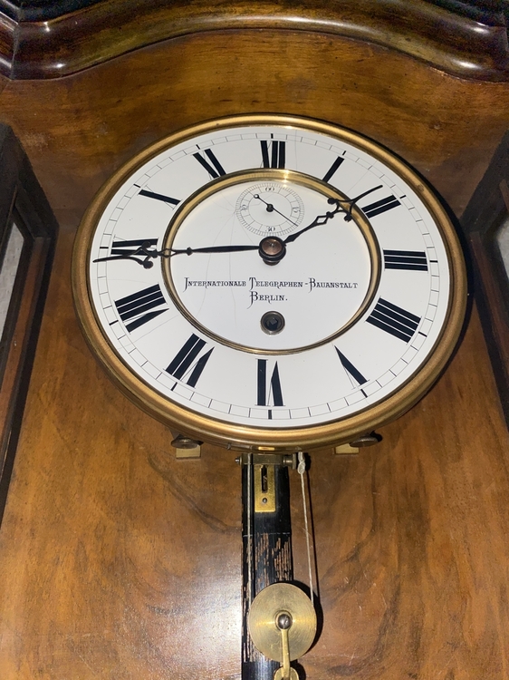

W dniu 25.08.2023 o 17:43, Anansi napisał(-a):
To trzeci chyba na forum. Jest chodzik Nr 1888 (tylko werk) i jeden z biciem (większość zdjęć przepadła :( ) .
Telegraphenbauanstalt & Pendeluhrfabrik Wilhelm Horn 1871 - 1872 - Uhrenhersteller und Uhrwerke aus Glashuette (glashuetteuhren.de)
Ladny zegar z  okresu 1872-1875,urzedowy -kolejowy .Te  czerwone cyfry troche  sie gryzą  ale  pewnie  tak miało być.

8 minut temu, janekp napisał(-a):

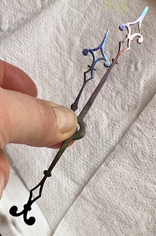

Już nie...

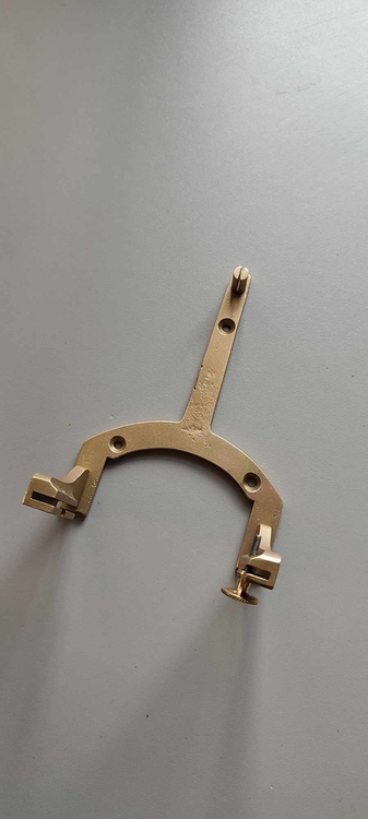

W dniu 27.08.2023 o 13:48, Zegarowy napisał(-a):
Jak wyglada wieszak od tego zegara z ciekawości?😁
Oto wieszak.
Ciekawe umiejscowienie śruby mocującej "szufladę", w większości przypadków takich zawieszeń i mocowań jednostronnych spotkałem się z ułożeniem poziomym.
Czasem lepiej powiedzieć coś, nie mówiąc NIC!  🤔
12 minut temu, LESKOS napisał(-a):
Brakuje jednej śruby, są dwa punkty mocowania, symetryczne.
Ok  … 😉

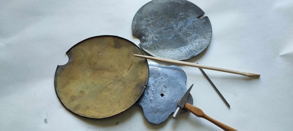

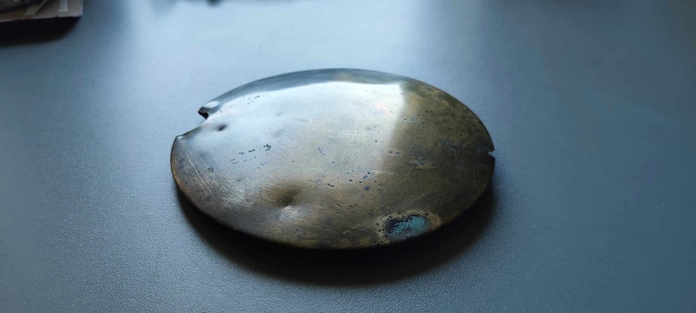

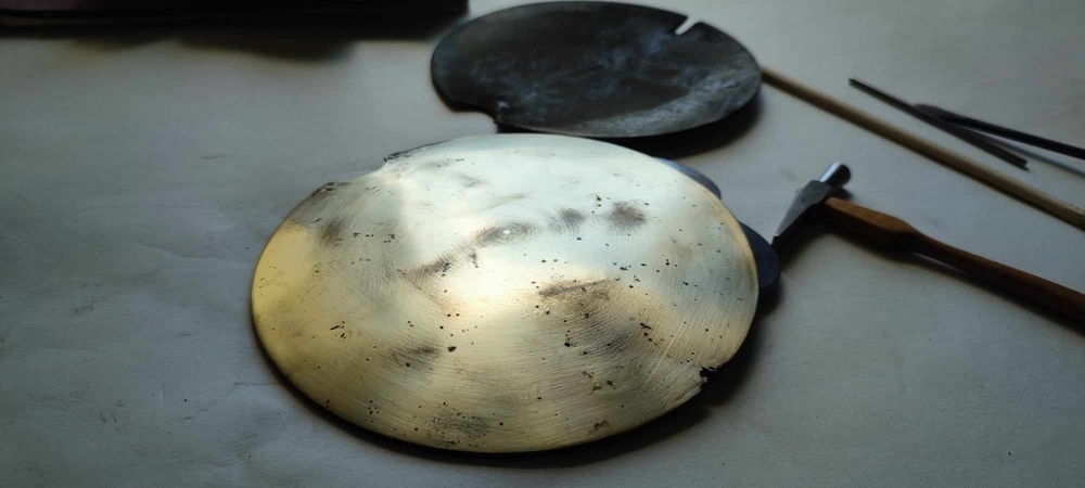

Kolejny dzień zmagań z "Glasiakiem".
W wolnej chwili naprawiłem soczewkę wahadła, nad którą pastwiły się pokolenia. Idealnie nie jest, ale wszystkie głębokie wżery korozyjne i wgioty usunięte.
Od wczoraj zegar jest na chodzie💪

35 minut temu, Tempus Fugit napisał(-a):
Wygląda obłędnie 🤩✌️✌️
Szkoda że zniknęły linie z wyoblarki ... stare wahadła z tego okresu (szczególnie niemieckie) miały serce wyrabiane na wyoblarce i nie było polerowane ...
1 godzinę temu, LESKOS napisał(-a):
Prawda, to skutek uboczny wyrównywania powierzchni. Połysk nie jest utrwalony i raczej wykonam finalnie szlif odwodowy (stolik obrotowy do szlifów mam w modernizacji), który nieco upodobni soczewkę do oryginału, Tak samo będzie wykończony ciężarek.
4 godziny temu, Tempus Fugit napisał(-a):
No  ładnie,soczewka była  dociążona ołowiem chyba...
Znane są tysiące sposobów zabijania czasu,ale nikt nie wie, jak go wskrzesić.
4 godziny temu, LESKOS napisał(-a):
Uratowałeś tym wpisem takie ślady na soczewce mojego Kienzle, bo się przymierzałem do polerowania już ;)
Godzinę temu, cjareck napisał(-a):
To się cieszę 😉. Tłoczone soczewki pojawiły się właściwie w XX wieku. Wcześniej , głwnie zegary wiedeńskie maiły soczewki polerowane podobnie jak tu zostałą wypolerowana przez kolegę . Nie mówię że to łądnie nie wygląda, ale z rysami z wyoblarki ma więcej naturalnego smaczku. 😉

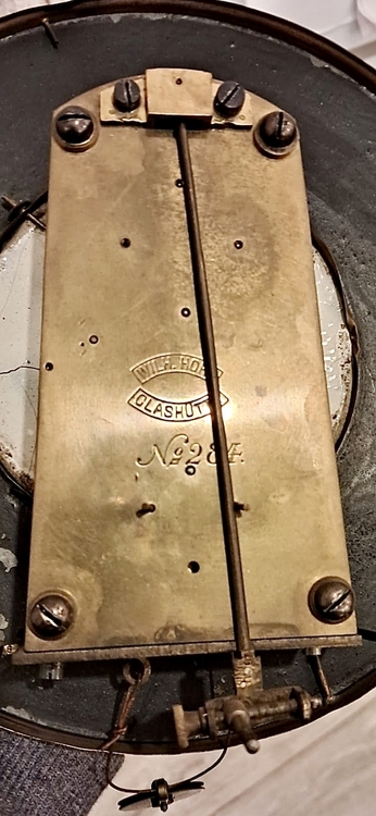

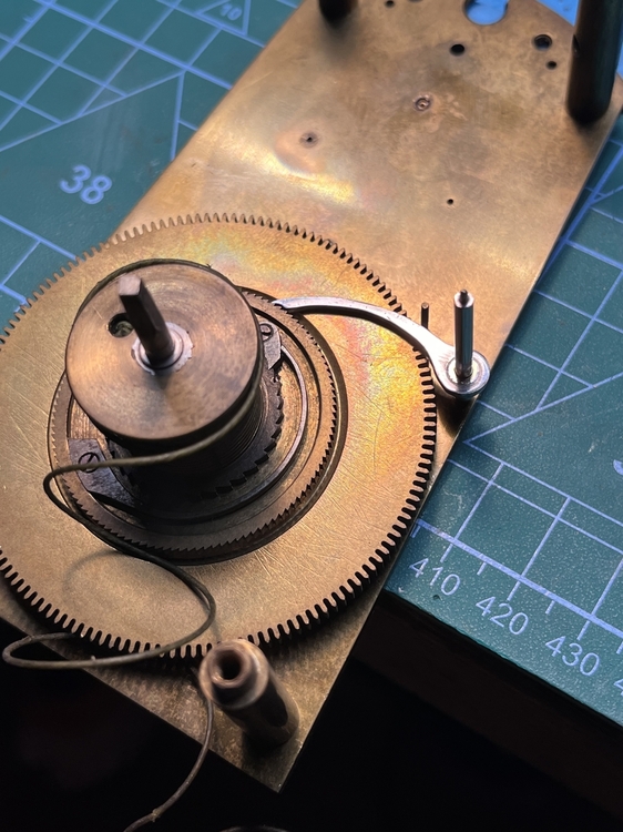

Witam!
Nie mam już miejsca na zegary , a jakoś nie mogę zdecydować się na sprzedaż … Każdy jeden ma na sonie pracę moich rąk i obiecankę że ma dożywocie … moje dożywocie. Przybywa już mniej i staję się bardziej wybredny, mimo, że niejedna tarcza zegarowa się do mnie uśmiechała…
Dzięki naszemu koledze forumowemu Arkowi W. stałem się właścicielem ciekawego zegara którego mechanizm wyszedł spod rąk Wilhelma Horna. Sporo pracy , zegar trochę zaniedbany , ale za to co za marka :D. Takie parę zdjęć przed przystąpieniem do prac. Wydaje mi się że wskazówki też nie z tej bajki , ale to już detal (do wymiany). Postaram się wstawić parę detali z pracy nad przywróceniem do stanu nadającego się do akceptacji ;)…
Ps. Dość niski numer nie sądzicie ?
Edytowane przez LESKOS
Tak…
Ładny - chyba , bo reszty nie widać ;)
Miał zostać u mnie ,ale u ciebie bedzie mu lepiej.Zegar rewelacyjny .

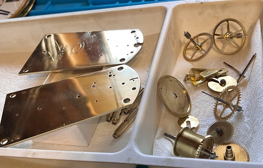

No i jakiś tam postęp mamy ...
Dorobiony MPZ, a kiedyś był 😉
umyty i doczyszczony
wskazówki dorobione wraz z okuciami
sekundnik też ...
poskładany, okucie dolne wahadła naprawione
Ciekawostki :
Obrót sekundnika realizowany w 80 krokach (koło wychwytowe ma 40 zębów) ale trwa 60 sekund. Tarcza sekundnika - niby cyfry wskazują 60 S a podziałek jest 80...
Soczewka waży 1,35 kg sporo...
Będzie żył ... idzie już drugą dobę 😉
