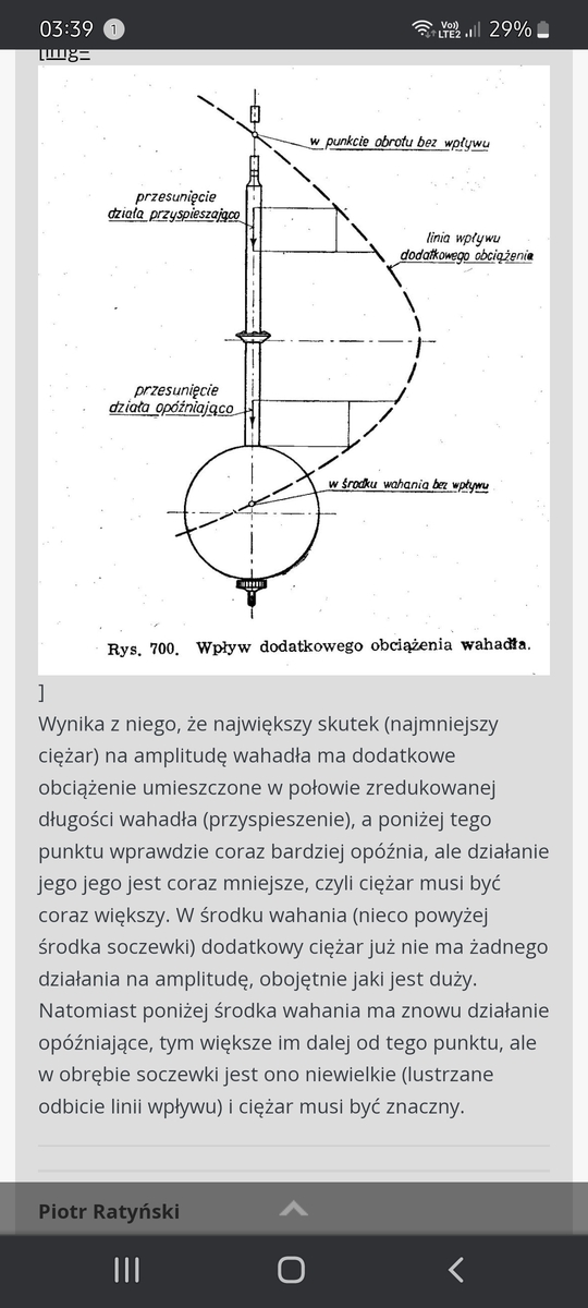

Dziękuję za sugestie, tego już próbowałem bez rezultatu. Szperając, znalazłem gdzieś taką wskazówkę jak na zamieszczonym foto, tylko nie za bardzo ją rozumiem . Czy ktoś może objaśnić  jak zastosować to dodatkowe obciążenie wahadła? Czy ktoś już stosował ten sposób?

47 minut temu, Markope napisał(-a):
No dobra , to tak najprościej jak można ... weź kawałek plasteliny i przylep do soczewki wahadła jak pomoże to znaczy, że trzeba dociążyć soczewkę. Jakbyśmy wiedzieli jak wygląda to powiedzielibyśmy jak ...

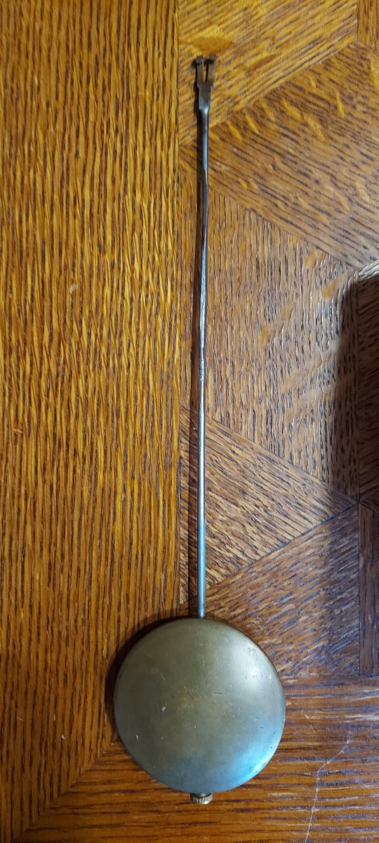

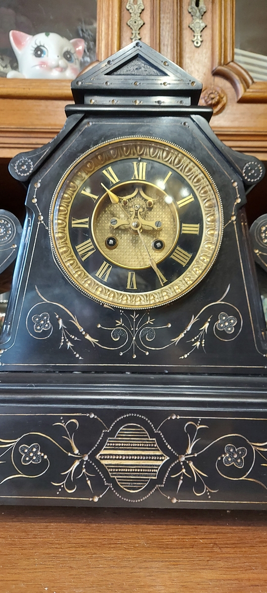

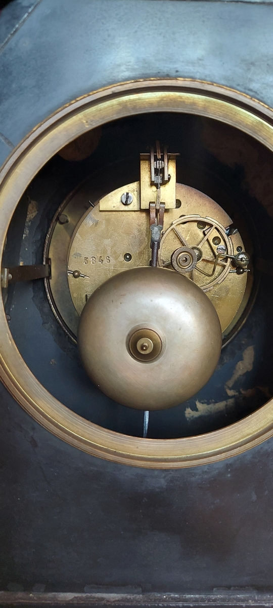

Witam ponownie, teraz dopiero mogłem zrobić zdjęcia, nie wiem po co te uszczypliwości ( zwłaszcza Anansi traktuje mnie jak intruza od początku- być może ,a nawet na pewno jest fachowcem w dziedzinie zegarmistrzostwa,ale to nie zwalnia chyba z kultury???). Zamieszczam zdjęcia zegara, na jednym widać,że zaczep był  lutowany,a wydłużyć go już nie można ( bo podłoga 😁). Będę chyba próbował z tą plasteliną- świetny pomysł.  Dziękuję za dobre rady i cierpliwość.         P.S zegar spieszy ok.10 min/ dobę
Edytowane przez Markope
Odkręć dzwonek.
Tam na dole powinny być dwie cyferki.
One określaja długośc wahadła do tego mechanizmu.
 i użyj tego... u mnie sprawdzało sie wystarczająco dokładnie.
https://www.m-p.co.uk/formulae/frpend.htm

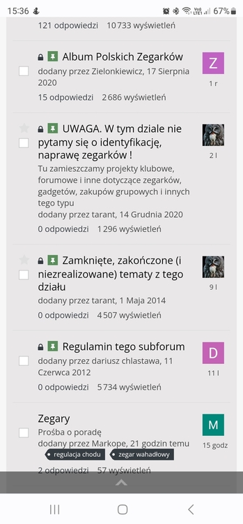

Nie zwalnia chyba z kultury? Ja tylko cierpliwie sugeruję, żebyś zamieszczał tematy tam, gdzie znaleźć się powinny i zawierały to, co rozwiązanie problemu może ułatwić. To samo piszą zresztą inni użytkownicy. Wjeżdżasz np z tematem pod prąd do działu, gdzie w podpiętym temacie jest napisane, że nie udziela się tam porad o naprawach, regulacjach etc i jeszcze masz pretensje że na Ciebie trąbią?  :)

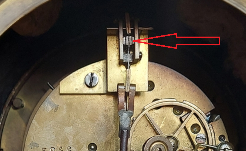

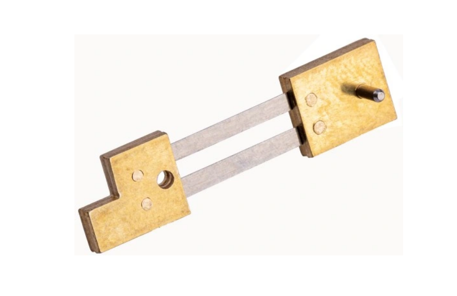

W tym konkretnie przypadku sprawę może (może?) uratować wymiana zawieszki - sprężynki wahadła na cieńszą - bardziej wiotką. Na zdjęciu nie widać dokładnie, ale ta zamknięta w "portfeliku" chyba nie jest oryginalna. Precyzyjna regulacja wahadła, ta przez otwór w tarczy działa działa? Jeżeli to nie to, to trzeba regulować wychwyt.
11 minut temu, Anansi napisał(-a):
Tak raczej w tych mechanizmach nie powinno być. Usztywniasz  i skaracasz speżynke.
Do tego typu są dedykowane takowe.
Pozdrawiam Mirek

No to se potrąbiliśmy i jedziemy dalej😉. Dla nowych powinna być możliwość dopięcia zawieszki: proszę o wyrozumiałość- ja się dopiero uczę.  Regulacja precyzyjna działa,już podkręcałem maksymalnie- pomogło ale nie wystarczająco. Gdy go kupiłem- spieszył pół godziny na dobę.  Sprężynka wahadła wygląda na oryginalną- ma wymiary i wycięcie  takie jak te na allegro dedykowane do kominkowych. Myślę, że pójdę w stronę tego dodatkowego obciążenia, bo już się trochę bawiłem i udało mi się opóźnić o ok.15.min. To był chyba dobry trop,tylko za wcześnie się poddałem. Dziękuję za pomoc.

Ok, trochę wygląda na to, że zegar to obudowa i dołożony mechanizm. Być może ze względu że aktualnie pracujący mechanizm ma wychwyt z Brocotem i ładnie się w całości prezentuje. Problem polega na tym, że niestety prawdopodobnie dedykowane wahadło mechanizmu musiało być dłuższe lub mieć zdecydowanie cięższą soczewkę. Być może było to nawet to tylko ktoś dokonał jego skrócenia  (stąd lutowanie), ale też nie wykluczam, że nie jest oryginalne. Z oryginalnych widziałem właśnie takie jak. poniżej na zdjęciach.  Właściwą długość można prawdopodobnie odczytać na płycie mechanizmu pod dzwonkiem (jak wspominał kolega mkl1). Jeśli nie można wydłużyć tego drążka, bo w obudowie brakuje miejsca, Jedynie co możesz zrobić to obniżyć fizyczny środek ciężkości wahadła. Jeśli spieszy około 10 minut na dobę to sporo, więc trzeba by dołożyć obciążenia na samym dole soczewki. Możesz to przetestować przyklejając kawałki ołowiu (może masz śrut lub ciężarki wędkarskie) przy pomocy tejże plasteliny. Myślę że trzeba by myśleć o. wadze dołożenia rzędu 50-100 g , więc sporo. Możesz to zrobić stopniowo zakładając początkowo 50g i stopniowo zwiększając. Jeśli diagnoza okaże się właściwa i sposób się sprawdzi , a chciałbyś zostawić ten zegar w takim zestawieniu , to nie pozostaje nic innego jak po zrównoważeniu chodu , odlać z ołowiu serce wahadła o wadze z dołożeniem wagi, może nawet zmienić jego kształt z okrągłego na lekko eliptyczny. Przykład takiego wahadła poniżej - nawet w sprzedaży 😉 https://allegrolokalnie.pl/oferta/wahadlo-zegar-francuz-brokot-soczewka
Musisz tylko dobrze zważyć serce z dociążeniem . Oczywiście możesz szukać zdecydowanie cięższej soczewki od twojej (więc musisz ją zważyć po zdjęciu z drążka), albo całego wahadła. Jak wpiszesz w google "wahadło do francuza, BROCOT" - trochę ofert się pojawi.
Myślę ze sprawa nie jest beznadziejna, więc życzę powodzenia. ✌️

Dziękuję za podpowiedz,tak właśnie zacząłem robić z dociążaniem soczewki, już wiele się poprawiło, ale za wcześnie się poddałem. Wrócę na pewno do tej metody. Co do długości całego wahadła, dłuższe już być nie może,  bo jak widać na jednym ze zdjęć już jest tuż-tuż nad podłogą. Zapewne sama soczewka jest za lekka i nad tym popracuje. Pozdrawiam.     Ps. Test psychologiczny zdecydowanie oblałem, ale muszę z tym żyć 😉

No fakt, oblałeś. Nie pokazałeś wybitej na werku długości wahadła oczekiwanej przez mechanizm. Da capo ad finem...

Pendulum length should be around  248mm

Lecz kolega nie odpowiada, czy takie długie ma wahadło, czy krótsze. Nie chce spróbować zdjąc ogranicznika zawieszki ( który skarca spręzynę i powoduje przyspieszanie wahanięc) itd, itd.
