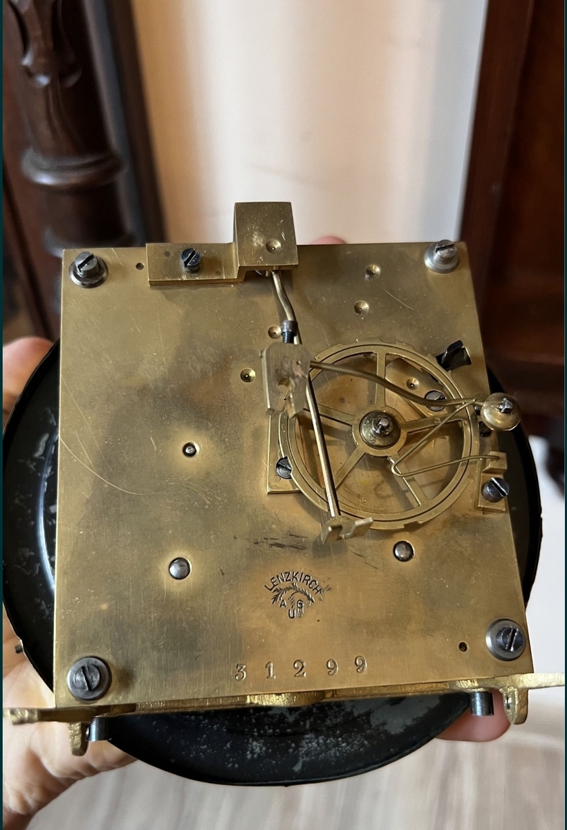

Witam, proszę o pomoc w następującej sprawie : na olx jest wystawiony na sprzedaż ładny Lenzkirch w eklektycznej skrzyni, moje wątpliwości i obawy budzi natomiast sama sygnatura. Otóż pod nią, a właściwie lekko z boku widać wyraźnie " cien" starej sygnatury...🤔 . Czytałem już tutaj o " magikach"😡, którzy nabijają sygnatury Lenzkircha na zupełnie inne mechanizmy. O ile tu mechanizm i sam numer seryjny wydają się być w porządku, to nie podoba mi się to  "odbicie". Czy ktoś pomoże?🙏

Wygląda na "tuning" CW...

Tzn? Bo nie jestem w temacie...🤔
Fałszywka, podróbka, wiele o tym świadczy nie tylko dorobiona marnie sygnatura.
Mechanizm już na pierwszy rzut oka nie ma nic wspólnego z Lenzkirchem ...

No to już nie pytam nawet o skrzynię, sanki, wskazówki itp... dziwi mnie tylko ta podwójnie nabita sygnatura??? Albo nieudolnie zeszlifowana pierwsza, niedokładnie nabita ?
Ale co Cię dziwi?
Sygnatura jest fałszywa, nabita przez kogoś współcześnie.
Mechanizm jest innej firmy, która nie nic wspólnego z firmą Lenzkirch.
CW to Carl Werner.
Pozdrawiam Jacek

Dziękuję pięknie za pomoc ,jak zwykle niezawodni 😉pozdrawiam
Palona laserem
