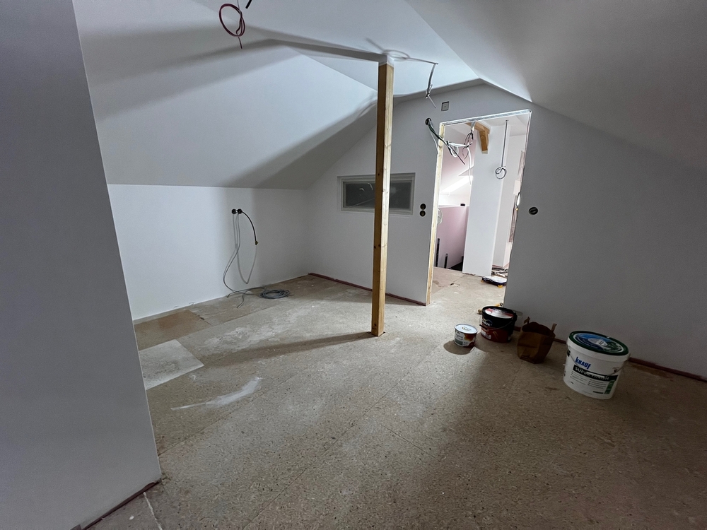

Co o samym pomieszczeniu?
Powierzchnia to około 16m2, pomieszczenie na poddaszu z dwuspadowym dachem, w najwyższym punkcie 224cm, na 60% pomieszczenia wysokość to 185cm, bez okien na zewnątrz (może dodam w następnym roku 1-2 dachowe na stronę północną), za to z jednym oknem do większego pomieszczenia na poddaszu gdzie jest klimatyzacja. W pomieszczeniu (jak w całym domu) jest wentylacja mechaniczna, sucho, odsunięte maksymalnie możliwie od pomieszczeń sypialnych (pod spodem jest powierzchnia wspólna) i łazienka, no i co najważniejsze, to jest 3 kondygnacja budynku.
Kilka zdjęć jak po kolei wyglądało powstawanie pomieszczenia... dodałem do postu, w kolejnym przejdę do planowania pomieszczenia :)

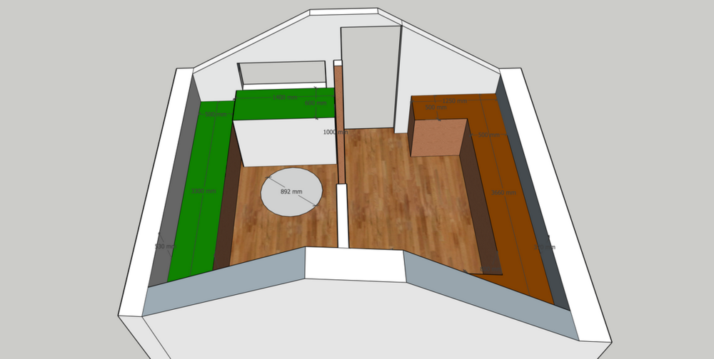

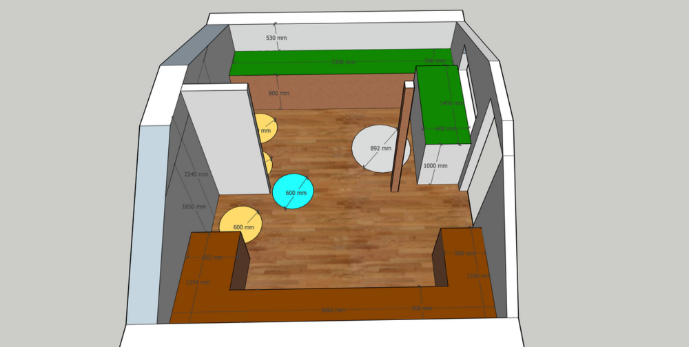

wchodzimy zatem w etap projektowania aranżacji pracowni zegarmistrzowskiej (trochę już tego było przy liczeniu ile mogę urwać z poddasza rodzinie), jej wyposażenia, miejsc do pracy i miejsc do składowania narzędzi itd… na razie, póki jest to hobby, próba własnych sił i możliwości, nie mówimy o wielkich powierzchniach, wielkich i ciężkich maszynach...
Czy na pewno?
Pewnie nie, bo na parterze mam 55m2 garażu i dodatkowe 9m2 warsztatu. W warsztacie trzymam trochę narzędzi i zmagazynowanych rzeczy z budowy domu. W garażu stoją dwa auta, więc raczej nie wygospodaruje nic ponad jedną średnią tokarkę i stojącą w rogu frezarkę (i może szlifierkę) + jakąś kabinę do piaskowania (na razie buduje małą, z takiej ortodontycznej… kiedyś może pokażę plany i kroki w tym kierunku).

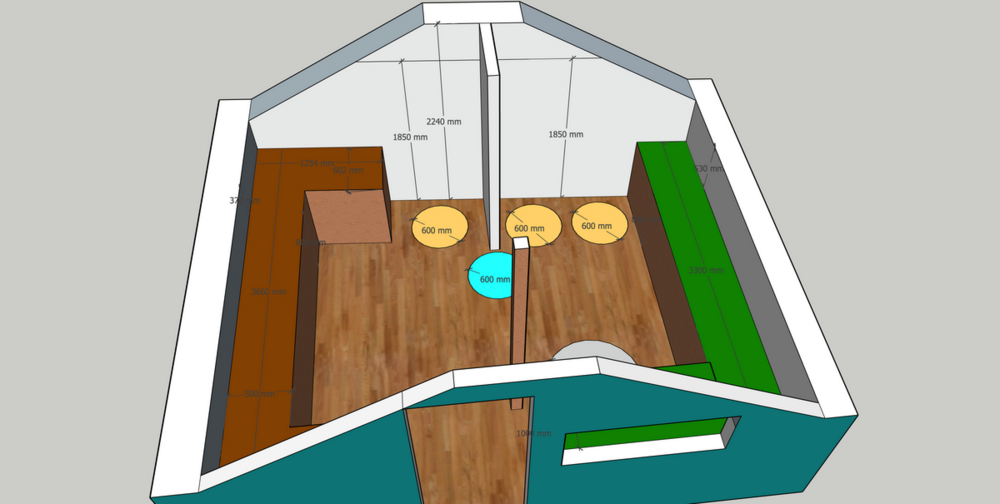

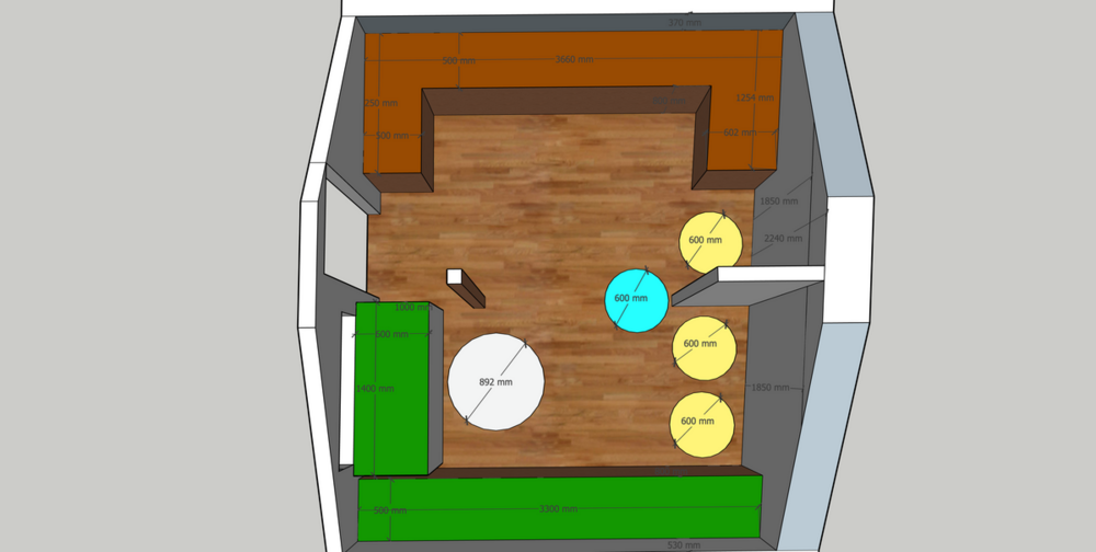

Na rysunkach jakimi się dzielę poniżej (rzut z góry), widzicie moją powierzchnię pracowni, pomieszczenie ma 360cm długości i 430cm szerokości. Jest to poddasze, więc sufit ma dwa skosy, wysokość na środku 224cm (20% powierzchni i główny dukt komunikacyjny), 60% powierzchni ma 185cm, ścianka kolankowa wyższa ma 133cm, niższa ma 117cm.
Po stronie wyższej ścianki kolankowej, jest część robocza, z biurkiem zegarmistrzowskim, regulowanym, z podwieszonymi lub jeżdżącymi szafkami z szufladami na najpotrzebniejsze drobne narzędzia. (zielone blaty)
Po stronie niższej ścianki kolankowej, jest część magazynowa, gdzie przechowywane będą urządzenia na płytach, które gdy będą potrzebne, będą przenoszone do części roboczej, a po zakończeniu używania - odnoszone z powrotem. (brązowe blaty)
Szary okrąg na podłodze - to 90cm średnicy okrąg, gdzie będę się poruszał na krześle przy biurku, nie rysowałem już aby nie zaśmiecać rysunku powierzchni pracy, przy zielonym blacie, jakkolwiek po pomiarach i sprawdzeniu, dam radę na wysokim krześle, ale chyba wygodniej i bardziej ergonomicznie dla ciała będzie na klęczniku / niższym ergonomicznym krześle.
Błękitny okrąg o średnicy 60cm to miejsce na postawienie najcięższej maszyny (pod spodem jest belka oparta na ścianie nośnej - element konstrukcji budynku).
Żółte okręgi o średnicy 60cm, to miejsca na inne stałe i ciężkie maszyny, ale już nie takiej wagi jak na polu niebieskim.
Generalnie duże i ciężkie maszyny będą raczej na parterze w warsztacie i garażu (jak już coś wybiorę i kupię… oglądam kilka maszyn firmy Schaublin.. trwają aukcje… zobaczymy). Na górę raczej limi maszyny to 45kg na blaty i 70kg na stojaki, 100 na niebieskie pole, jak będzie się dało wnieść w częściach.
Na brązowych blatach staną też dwie drukarki 3D, obecnie posiadam 3 typy drukarek, ale powoli wymieniam je na bardziej precyzyjne, swoja własną, zbudowaną zanim modne i znane stały się druki 3D (2011-2012 rok) już sprzedałem ponad rok temu dla fascynata i kolekcjonera...
Możliwe, że w miejscu dla najcięższej maszyny stanie własnej konstrukcji maszyna CNC o 5 stopniach swobody… ale wszystko w swoim czasie.
Aby lepiej wykorzystać blat roboczy (zielony) pomysł zakłada konstrukcję samonośna blatu, i wjeżdżające pod spód szafki „niby” wózki - ma to kilka zalet: dodatkowa powierzchnia na wózkach/szafkach gdy je wystawię spod blatu, łatwość sprzątania (i szukania zgubionych sprężynek i śrubek), możliwość wygodnej pracy przy maszynach jakie na ten blat trafią - początkowo myślałem o 1 stanowisku z taką szafką, ale po przemyśleniu czasem pracy i etapów, stwierdziłem, ze przecież poza pracownią mam jeszcze 60m2 otwartej powierzchni poddasze i 30m2 magazynu na jego końcu… więc w razie co zawsze mogę coś tam przestawić.
Co do blatu brązowego, ze względu na założenie, że ma to być głównie magazyn narzędzi i urządzeń aktualnie nie używanych, rzadziej używanych, surowców, itd.. nie planowałem ich wykonywać w formie mobilnych wózków, głównie ze względu na około 20% stratę powierzchni magazynowej i użytkowej + koszty. Ale tutaj poddam się chętnie krytyce i ocenie.
Jeżeli nie postawię w kółkach maszyn, w tym miejscu będą szafki, wózki… nad maszynami, gdzie zostanie miejsce - a niewiele go jest, bedą szafki wiszące.
Na koniec ostatni rzut na wyjście i biurko i okno...
Trochę o wymiarach...
Wymiary:
Biurko zegarmistrzowskie planuje wykonać samemu, bazując na elektrycznych siłownikach i elementach jak uchwyty, podłokietniki, etc. dostępnych komercyjnie):
  • wysokość elektrycznie regulowana, do 110cm, domyślna wysokość pracy zakładana to 95-100cm przy klęczniku, małym fotelu ergonomicznym,
  • Szerokość to 140cm, dość duża powierzchnia do pracy nad jednym dwoma projektami, gdy dba się o modularności przekładane tace z cześciami (choć o bałagan nietrudno),
  • Głębokśc blatu założyłem 60cm, to jest odległość na która bez wstawania sięga się ręką, i zostawia się miejsce na narzędzia, urządzenia  itd. ,
  • nad biurkiem w lewym i prawym rogu monitor / dwa monitory z komputerem schowanym na tyle - główne jednostki komputerów, będą w moim gabinecie na dole, gdzie raczej będę się zajmował planowaniem, czytaniem, koncepcjami a techniczne sprawdzał je będę na górze, łącząc się z biurka do komputera piętro niżej (raz z powodu miejsca, dwa ze względu na temperatury - a pomieszczenie nie będzie miało klimatyzacji, tylko wentylację (pomieszczenie obok ma mieć klimatyzację),
  • naprzeciwko biurka mam okno na klatkę schodową i na duże pomieszczenie na poddaszu, trochę doświetla światłem naturalnym, trochę zapewnia kontakt auto z otoczeniem, trochę zapewnia dodatkową wentylację, nie gapię się na ścianę, nad oknem będzie wisząca półka,
  • pod biurkiem, przymocowane do stalowej konstrukcji biurka, będą dwie szafki, głównie z niskimi szufladami do organizacji różnych narzędzi potrzebnych w bieżącej pracy + z miejscem na tace na aktualnie realizowane 2-3 projekty.
Blat roboczy:
  • długość 330cm, jest to kawałek blatu… nie za dużo, ale zawsze coś - minusem będzie brak miejsca na mniejsze szafki na narzędzia na wierzchu… ale zobaczymy w użytkowaniu, zakładam że wysuwane szafki spod spodu, dadzą wystarczającą powierzchnię na narzędzia potrzebne przy pracy a w szufladach łatwiej będzie zachować jako taki porządek,
  • głębokość 50cm, wynika to z ergonomii biurka, dostępnej powierzchni, ogólnego rozplanowania przestrzeni. W trakcie wykonywania zachowałem rezerwę 7cm do biurka i 10cm na samym biurku wsuwanym lekko za słup, więc może te 5-10cm jeszcze wykorzystam i pogłębię nieco blat,
  • wysokość stała, 80cm, aktualnie pracuję przy biurku regulowanym i stole o wysokości 76-78cm i te 2 cm wyżej będzie idealne do pracy, pozwoli też zbudować wyższe szafki (szukam właśnie odpowiednich kółek i planuje powoli każdy mebel).
Blat magazynowy:
  • długość 360cm + dwa narożne elementy, dające dodatkową długość 2x 75cm (1,5m),
  • głębokość 50cm, optymalna głębokość, nie ma tutaj więcej analiz,
  • wysokość 80cm, tak samo jak blat roboczy,
  • być może jedna z szafek narożnych będzie ruchoma, ze zrównanym blatem, aby służyć jako szafka transportowa do przewożenia urządzeń między blatami,
  • szafki stałe, co już opisywałem, powierzchnia nad szafkami to tylko 37cm od ściany, co mimo wszystko powinno pozwolić na przechowywanie większości małych maszyn, te wyższe miały być właśnie na tych narożnikach przy prostych / wysokich ścianach.
Teraz, mam prośbę do szanownych czytelników, doświadczonych zegarmistrzów, znakomitych chomików wszelkiej maści narzedzi i ascetów mających tylko to co niezbędne na biurku i w pracowni jak i tych naprawiających wszystko szwajcarskim scyzorykiem na kolanach - jakie błędy, których ja na razie nie widzę, zauważyliście... nie wyżywajcie się na fakcie, że to poddasze, ze drugie piętro (3 kondygnacja), że ciasno, że nisko... że brak naturalnego światła - mam co mam, i staram się to wykorzystać i zaplanować.
Pozdrawiam zacną brać - miłej nocy i mistrzowskich snów.
Jakie "błędy"? To ja zrobiłem błąd, że nie zaprojektowałem sobie czegoś takiego na strychu. Dlatego teraz nie mam miejsca odosobnienia, do którego mógłbym się udać na kilka godzin pod pretekstem pracy nad jakimś mechanizmem, i poczytać sobie w ciszy dobrą książkę z kieliszkiem schłodzonego białego wina. A Ty, drogi przyjacielu, wciąż masz szansę na poprawę jakości życia w taki właśnie sposób, więc jej nie zmarnuj 🙂
Mówiąc poważniej, chciałem podpowiedzieć śledzenie różnych dziwnych ofert na OLX i Allegro w rodzaju "sprzedam wyposażenie warsztatu zegarmistrzowskiego". Takie ogłoszenia czasem się trafiają, a spośród nich można niekiedy wybrać coś interesującego i tanio kupić np. jakąś prasę albo małą obrabiarkę, zostawiwszy wszystko co niepotrzebne w najbliższym skupie złomu po drodze.
- ireo
:) Ależ do wina, książki i relaksu, mam obok jakieś 40 m2 powierzchni, gdzie będzie gramofon, moja ulubiona muzyka, trochę książek, fotel, sofa... :) taki był zamysł od samego początku i dziękuję za fakt, że nie jestem sam w takich rozkoszach cielesnych ;)
Dziękuję za tę słuszną podpowiedź, mam założone na olx kilka reguł na hasła firm / narzędzi... ale na pomysł "warsztat" i szersze hasła jakoś nie wpadłem :)
Pozdrawiam serdecznie i dziękuję za tak miłe słowa!
Gratuluje projektu i samozaparcia. Trzymam kciuki za realizacje.
Dodam dwie rzeczy:
- pomysl o macie podlogowej zegarmistrzowskiej. nie mam pojecia jakk nazywa sie po polsku, ale jest to wykladzina, na ktora jak spadnie jakas mala czesc, to sie do niej "przyklei"
- nie warto oszczedzac na narzedziach. jesli zakup na poczatek narzadzi wyzszej klasy (bergon, horotec) wykracza poza Twoj budzet, to warto poszukac starszych, uzywanych narzedzi.
Idąc dalej, dodam trochę informacji o tym co już jest zrobione i doprowadzone, a co jest jeszcze przede mną...
W pomieszczeniu jest już przygotowane:
  • okablowanie pod oświetlenie sufitowe na środkowym wysokim pasie sufitu (plan to listwy szyno przewodowe),
  • doprowadzony odkurzacz centralny (będzie trzeba dodać lokalny zasobnik na odpady metaliczne, kto®e chcielibyśmy zbierać - tu lub piętro niżej skąd jest doprowadzony odkurzacz),
  • doprowadzone sprężone powietrze z garażu dwa piętra niżej, trzeba będzie dodać odwadniacz i odolejacz i może jakiś mały rezerwuar lokalnie, bo średnica rurek nie jest zbyt duża, dla użycia przy biurku (mam też generator inżektorowi próżni, wiec będzie też próżnia do odkurzania małym pędzelkiem - można kupić zestaw, ale chyba wykonam sam z dostępnych na rynku komponentów, o wiele taniej),
  • doprowadzone 3 fazowe i 1 fazowe zasilanie,
  • doprowadzone uziemienie dla ochrony antystatycznej (elektronika) i wyrównania potencjałów / zabezpieczenia przeciwporażeniowego w przypadku większych urządzeń,
  • doprowadzona sieć LAN.
Do wykonania w samym pomieszczeniu, zanim zacznę znosić tu różne skarby i narzędzia czy urządzenia jest:
  • oświetlenie typu „sztuczne słońce” nad biurko (jak uda się to z regulowanym punktem na co może świecić - trwa planowanie i analizowanie różnych rozwiązań technicznych),
  • oświetlenie główne (do zamontowania LEDY i listwy z regulowanymi urządzeniami naświetlającymi (większa elastyczność),
  • oświetlenie nad blatem roboczym i nad blatem magazynowym,
  • rozprowadzenie listew z zasilaniem z punktów, wzdłuż blatu roboczego i do biurka zegarmistrzowskiego + sieci LAN + uziemienie + powietrze + próżnia,
  • biurko zegarmistrzowskie,
  • blat roboczy,
  • szafki jeżdżące pod blat roboczy,
  • szafki magazynowe z blatem magazynowym,
  • oświetlenie biurka (kupne lub wykonane samodzielnie - bezcieniowe (tzw 180 stopni).
Bardzo dziękuję!
Dodam dwie rzeczy:
Wow, nie słyszałem o tym, ale brzmi super - zgłębię ten temat!
Na razie podłoga jest klejona, nie pływa, jest szczelna, listwy są przyklejone i zasilikonowane, więc nie powinno to wpaść gdzieś w takie szczeliny, ale faktycznie szukanie czegoś co się potoczy - jest męczące, a to rozwiązanie brzmi ciekawie. Dziękuję za podpowiedź.
Rozumiem ten wątek doskonale i jeżeli mogę, kupuje nowe drobne rzeczy, na większe urządzenia marek jak Bergeon na razie brak środków... ale szukam i czasem wpada w moje ręce jakieś urządzenie lub narzędzie, które po chwili pracy wraca do swojego zadania i dobrego wyglądu.
Mamy dziś nagle wielu "kolekcjonerów" i czasem za kawałek złomu chcą takie pieniądze, że człowiekowi się odechciewa szukania i walki. Szukam nie tylko w PL, szukam na rynkach zagranicznych, czasem coś się trafi. Będę wrzucał swoje narzędzia, zarówno te nowsze, te starsze odnowione.
Pozdrawiam i dziękuję za podpowiedzi!

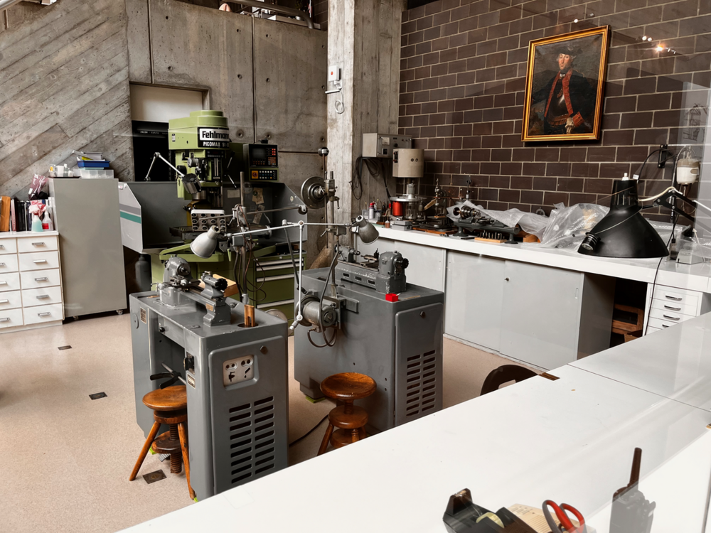

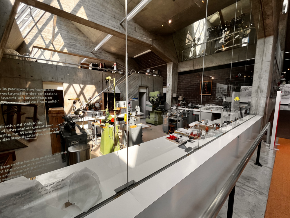

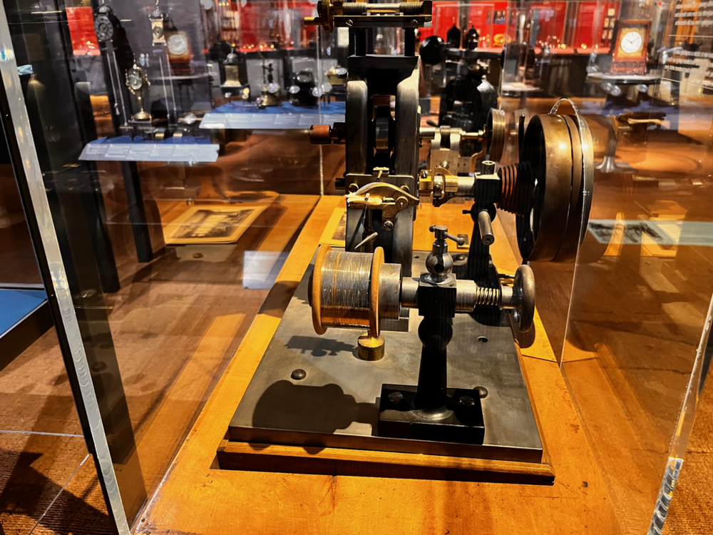

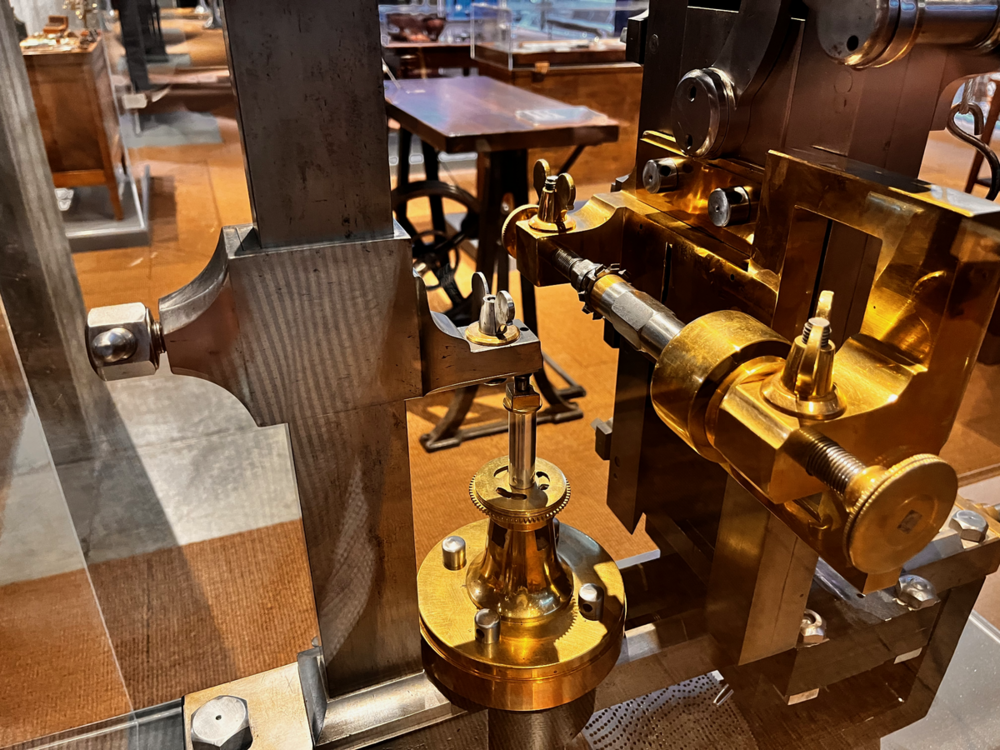

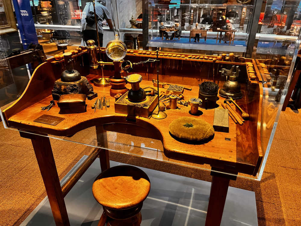

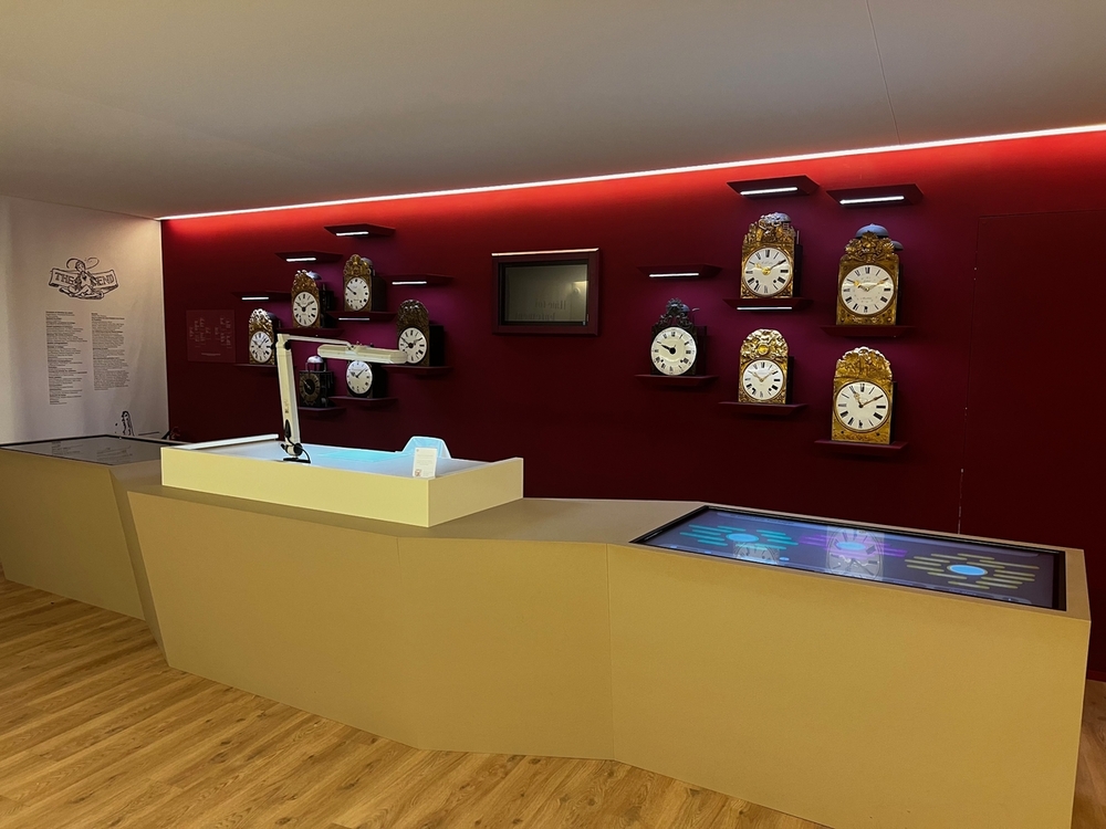

Tymczasem wrzucam kilka zdjęć z moich podróży w tych rejonach.

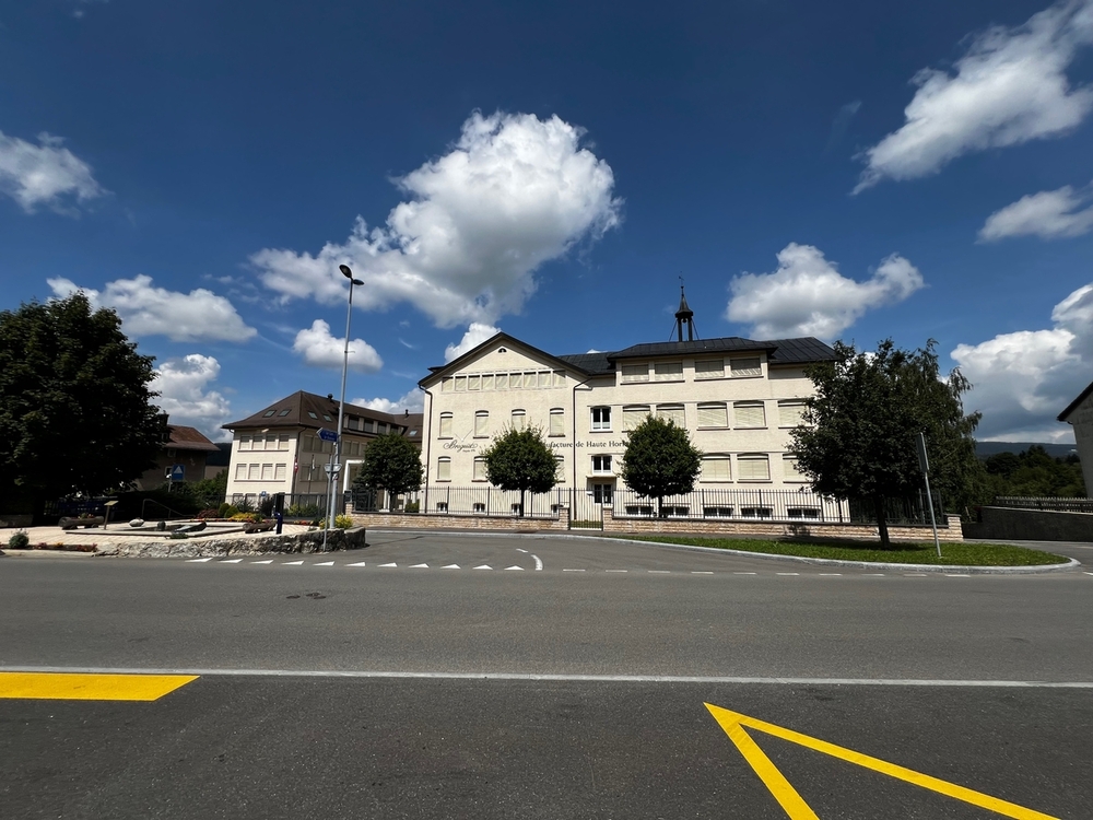

Fasada zasłania całość obiekt z tułu, który jest nowocześniejszy i duuuży...

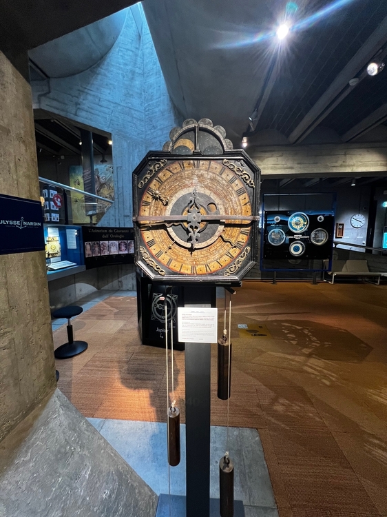

Muzeum Espace Horloger - https://espacehorloger.ch/ IMO trochę przereklamowane, choć jest kilka ciekawych obiektów, zakaz fotografowania - wiec to co wrzucam nie istnieje i nie było tam robione... i to tylko kilka zdjęć...
Musée international d’horlogerie w La Chaux-de-Fonds. Można fotograforwać i nagrywać, zalecam pół dnia, ja byłem w ~2h, napięty harmonogram i da się przejść ale nie delektować, nie przeczytać czy zrozumieć niektóre wystawy... dla dzieci też się znajdzie trochę stanowisk ;)

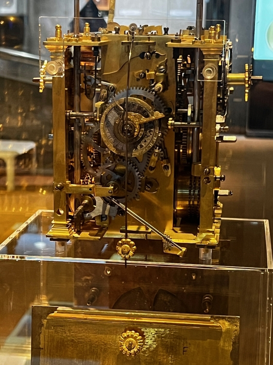

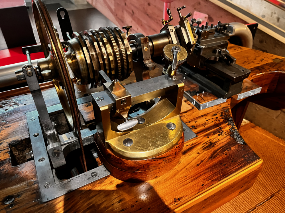

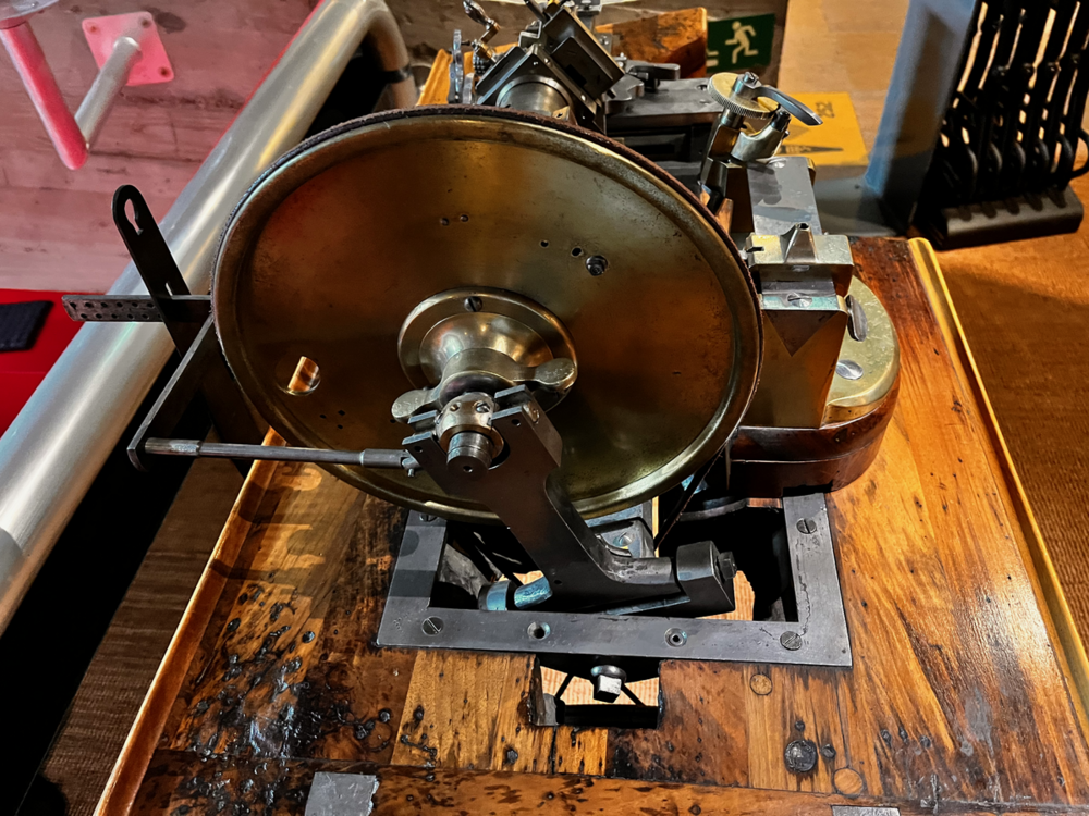

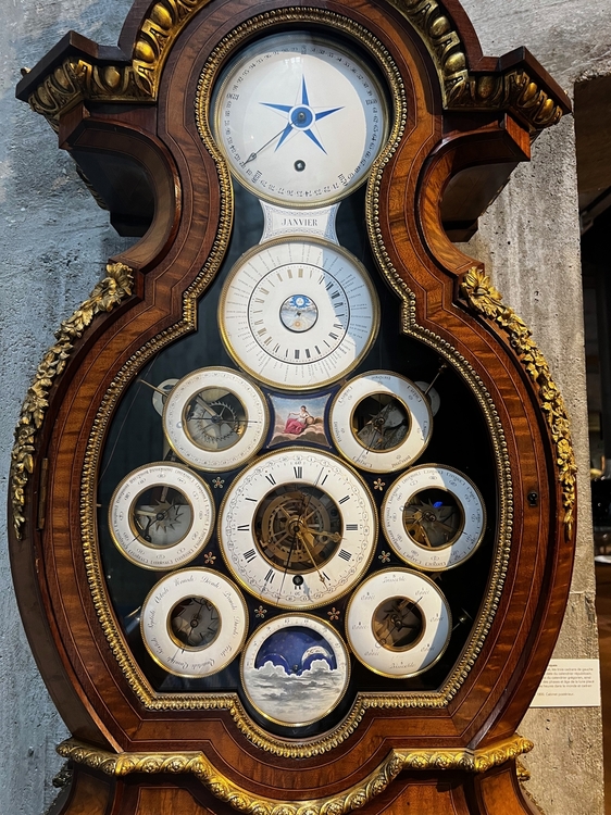

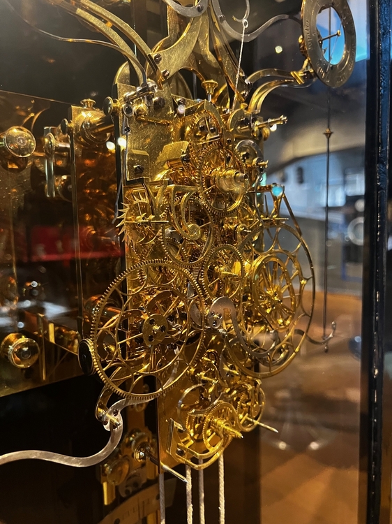

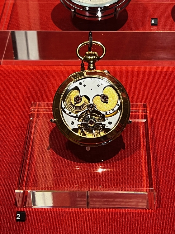

Kilka kolejnych z tego samego muzeum:

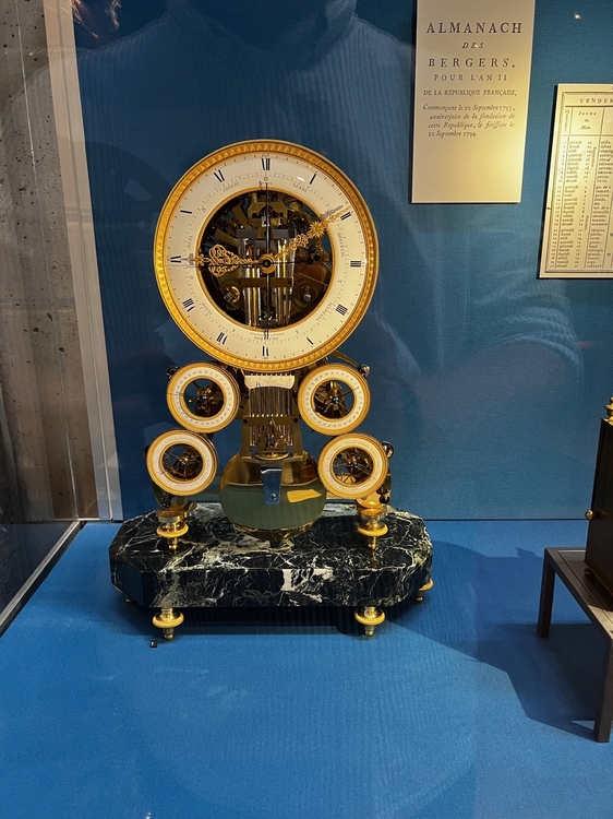

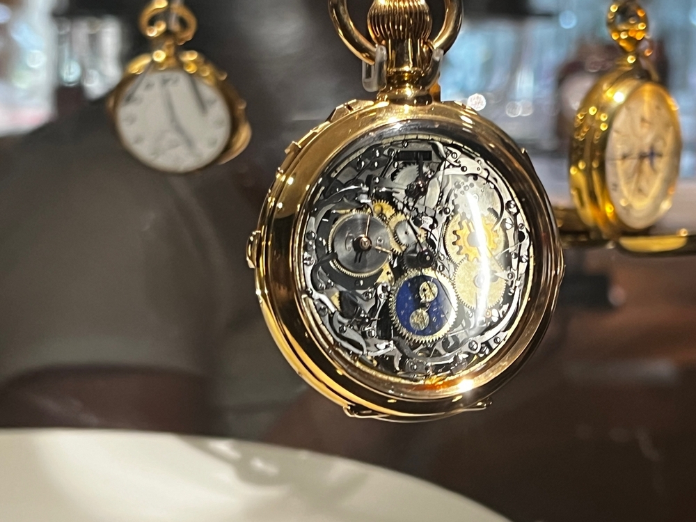

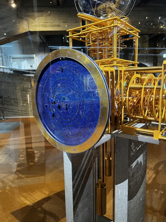

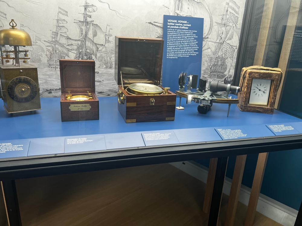

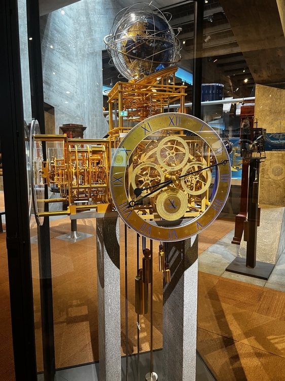

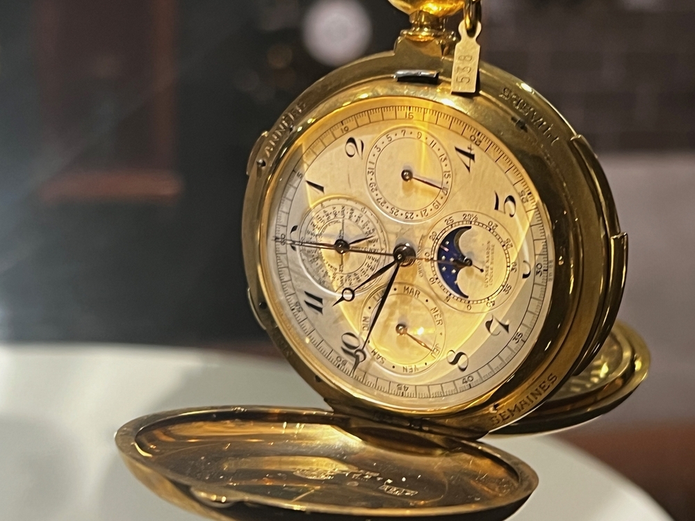

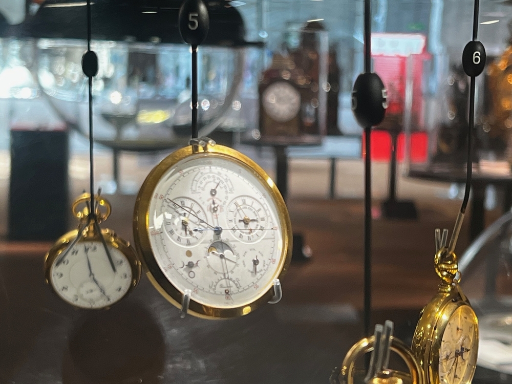

Kilka kolejnych zdjęć z muzeum...
Generalnie, jest co oglądać i można oczopląsu dostać... nie wrzucam więcej choć mam sporo, w tym narzędzi, maszyn etc... polecam odwiedzić.

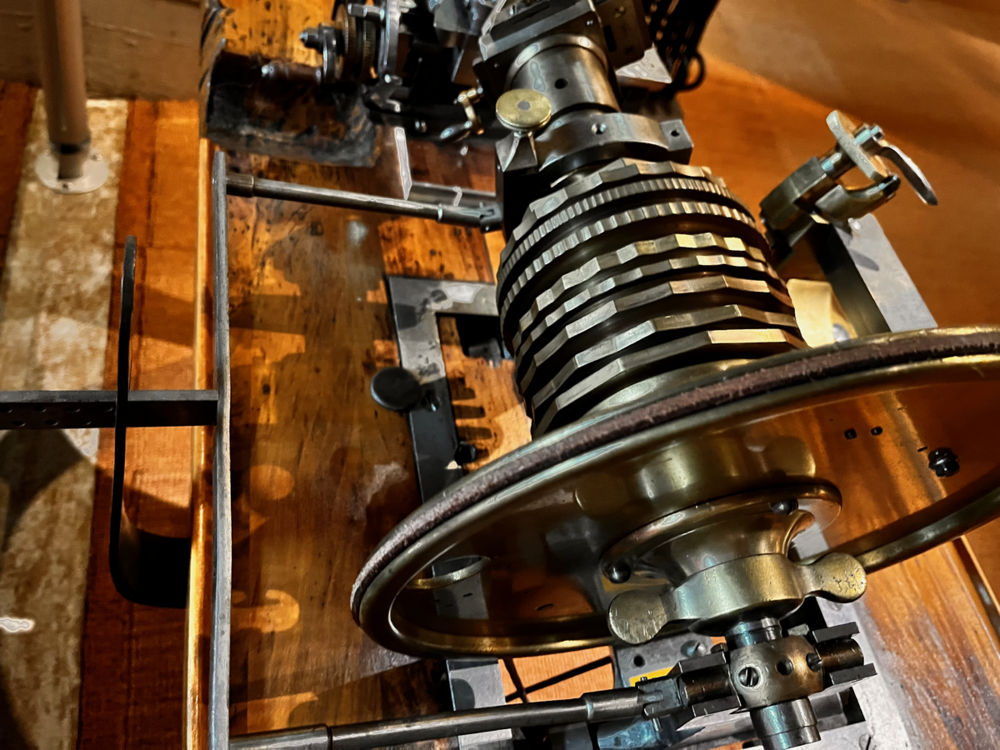

Oglądałem w muzeum dwie maszyny do guilloche i fragmenty maszyny do zdobienia równoległego, mam nagrane filmiki z ich wyglądu i budowy, a w zasobach książek książkę na ich temat i różne plany i dokumenty współczesnych wersji. Też bym chciał mieć, ale powoli... nie wszystkie wróble naraz :)
Wśród maszyn, są też urządzenia do produkcji drutu do sprężyn włosowych, do polerowania, do produkcji śrubek - automat mechaniczny wielkości małej tokarki stołowej - z jednej wchodzi drut o odpowiedniej średnicy ze stali, z drugiej wychodzą śrubki, które wymagają już tylko polerowania, szlifowania i ewentualnego zabarwienia.

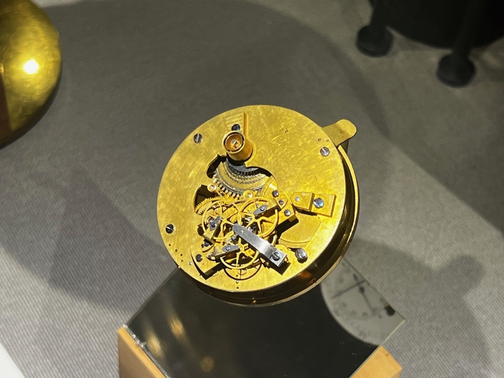

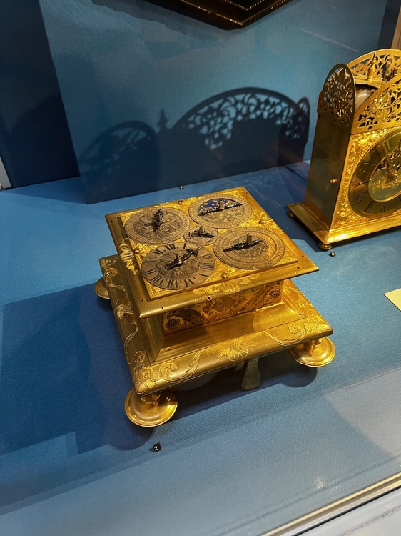

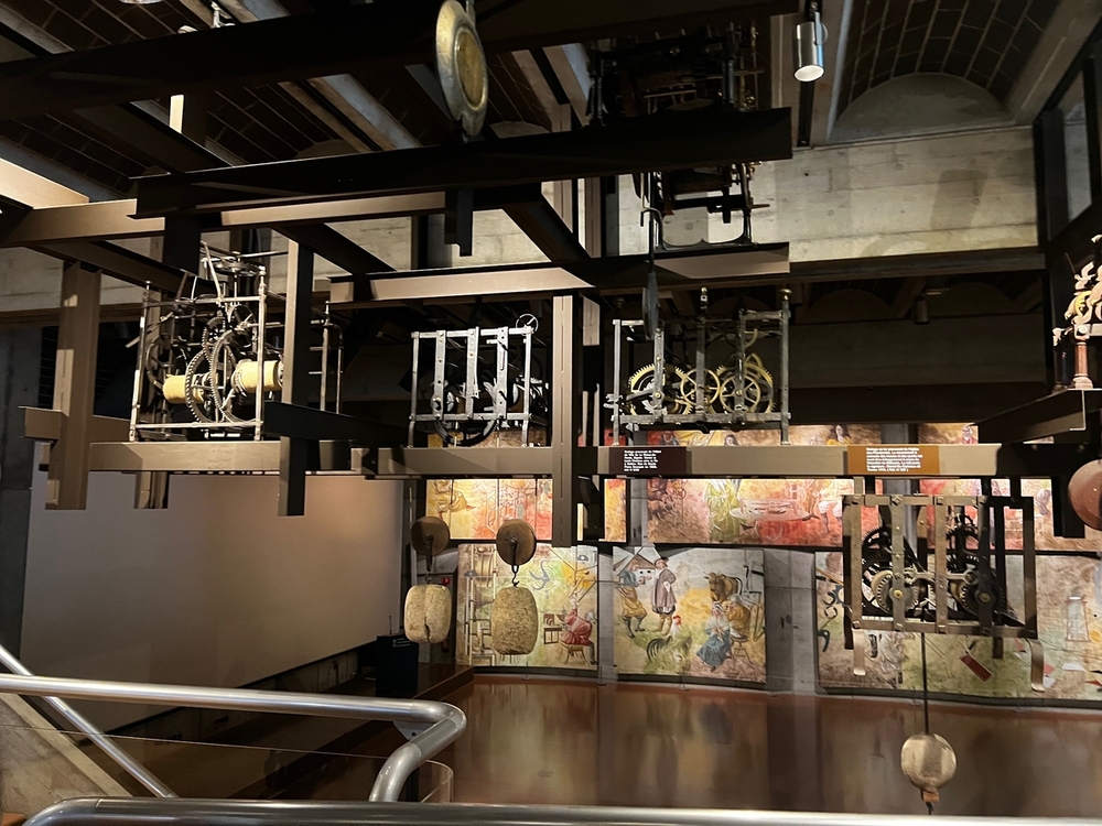

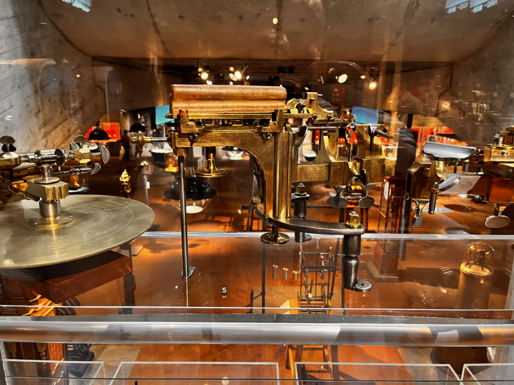

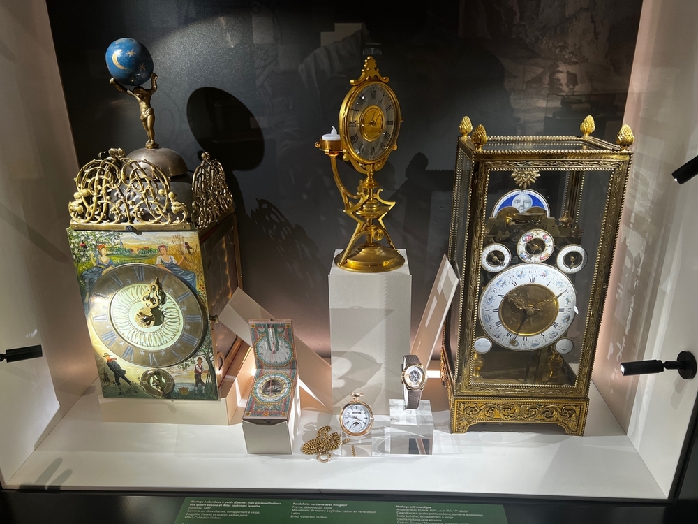

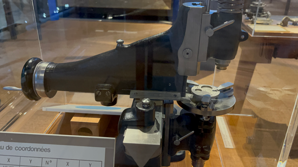

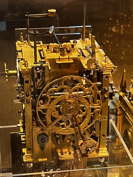

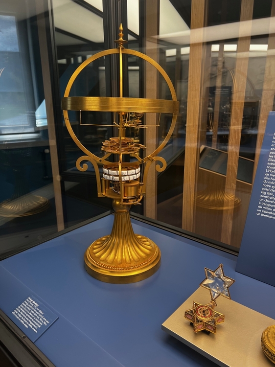

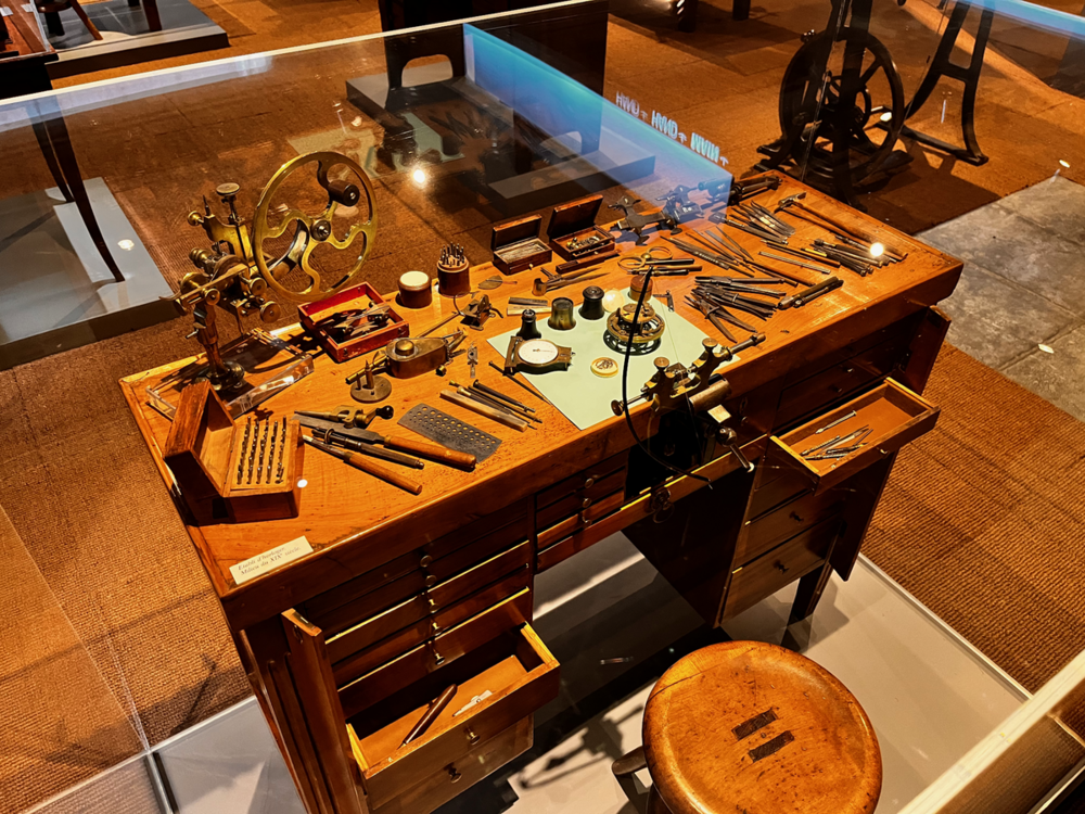

Wrzucam kilka zdjęć starych maszyn jakie mogłem obejrzeć w muzeum przez szybkę... oraz zaaranżowane biurka zegarmistrzowskie:
była też jedna maszyna do Guilloche, którą można pomacać i obejrzeć dokładniej...

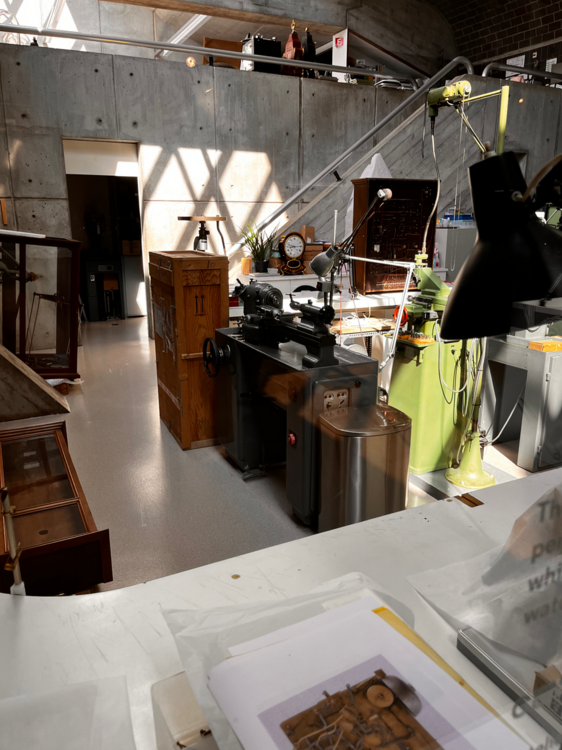

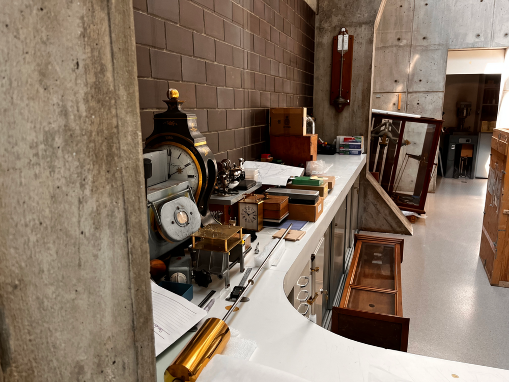

A na koniec kilka zdjęć warsztatu samego muzeum, w którym pracuje się nad kolejnymi eksponatami.

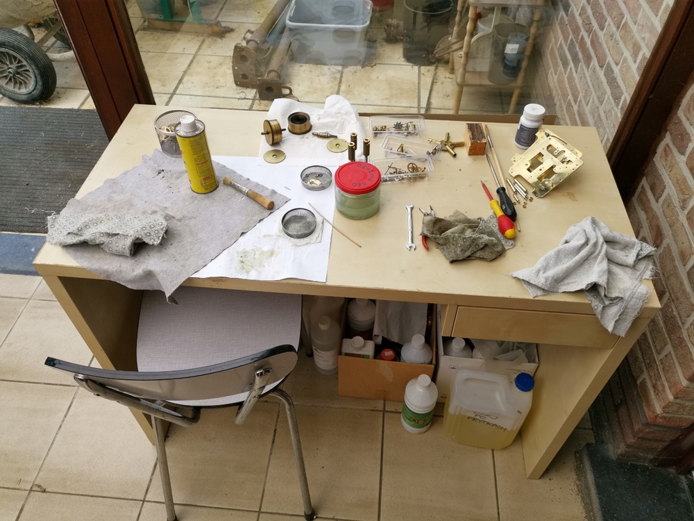

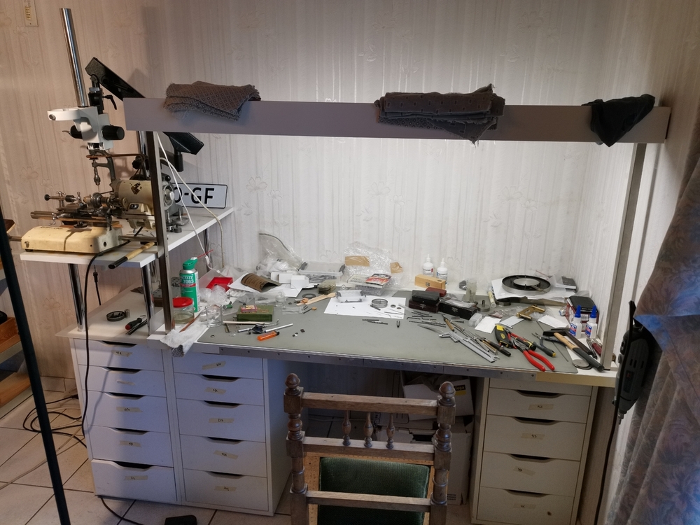

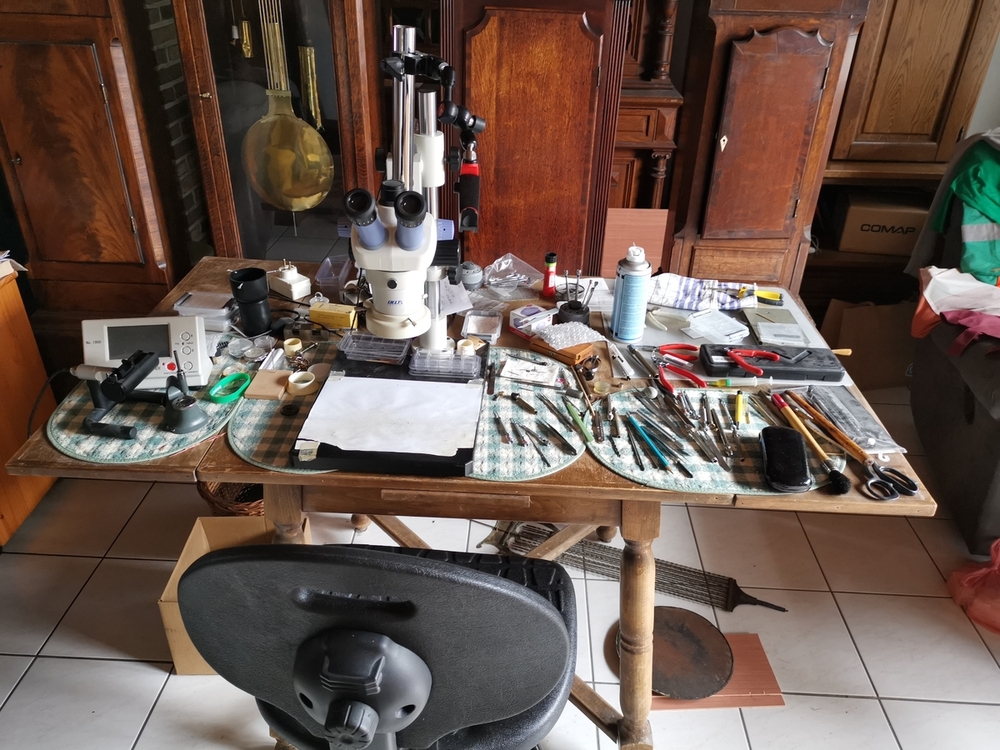

Moj system pracy jest taki, ze posiadam cztery stoly do pracy: trzy pokazuje ponizej, czwarty nie nadaje sie do pokazania ( sa tam myjki ultradzwiekowe i chemia ).
IMG_20240810_140049.thumb.jpg.bf4e990d2c22a4b587a5c2f3b4298d63.jpgIMG_20240810_140136.thumb.jpg.2b86ba6463724ff5096cfe94b0848d43.jpg
Jak widzicie jest tam balagan delikatnie powiedziawszy. Wszystko na wierzchu ( no moze nie wszystko, wiele jest pochowanych w szufladach ) i gdybym mial jeden stol to musialbym ciagle sprzatac, chowac, przestawiac itd, itp. Niestety jestem leniwy i po prostu nie chce mi sie ( zreszta co raz czesciej mi sie nie chce 😟 ).
Reasumujac. Nie uwazam, ze taki stol z elektrycznie regulowana wysokoscia blatu jest zly, tylko moim zdaniem nie jest to nie niezbedne. przeciez kiedys zegarmistrze nie ieli dostepu do takich udogodnien.🙃
pozdrawiam
Edytowane przez Andrzej Wachowicz

@mkl1
No i w moim przypadku wszystko sie zgadza
1. Zdjęcie lewe u gory - pracuje z mikroskopem, okulary sa na wysokości około 40 cm nad stołem - kręgosłup mam prosto
2. Zdjęcie prawe u gory - na tym stole najczęściej pracuje z imadłem przykręconym do blatu - kręgosłup mam prosto
                                          - pracując na tokarce stoję, tez uzywam mikroskopu - kręgosłup mam prosto
3. Zdjęcie dolne - czyszczę ręcznie - siedzę  sobie wygodnie prosto
4. Myjki ultradźwiękowe - wkładam  i wyjmuje koszyczki na stojąco
