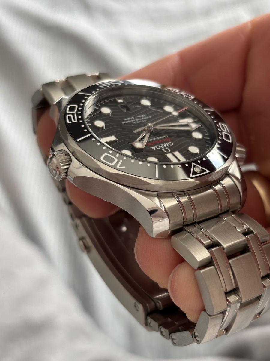

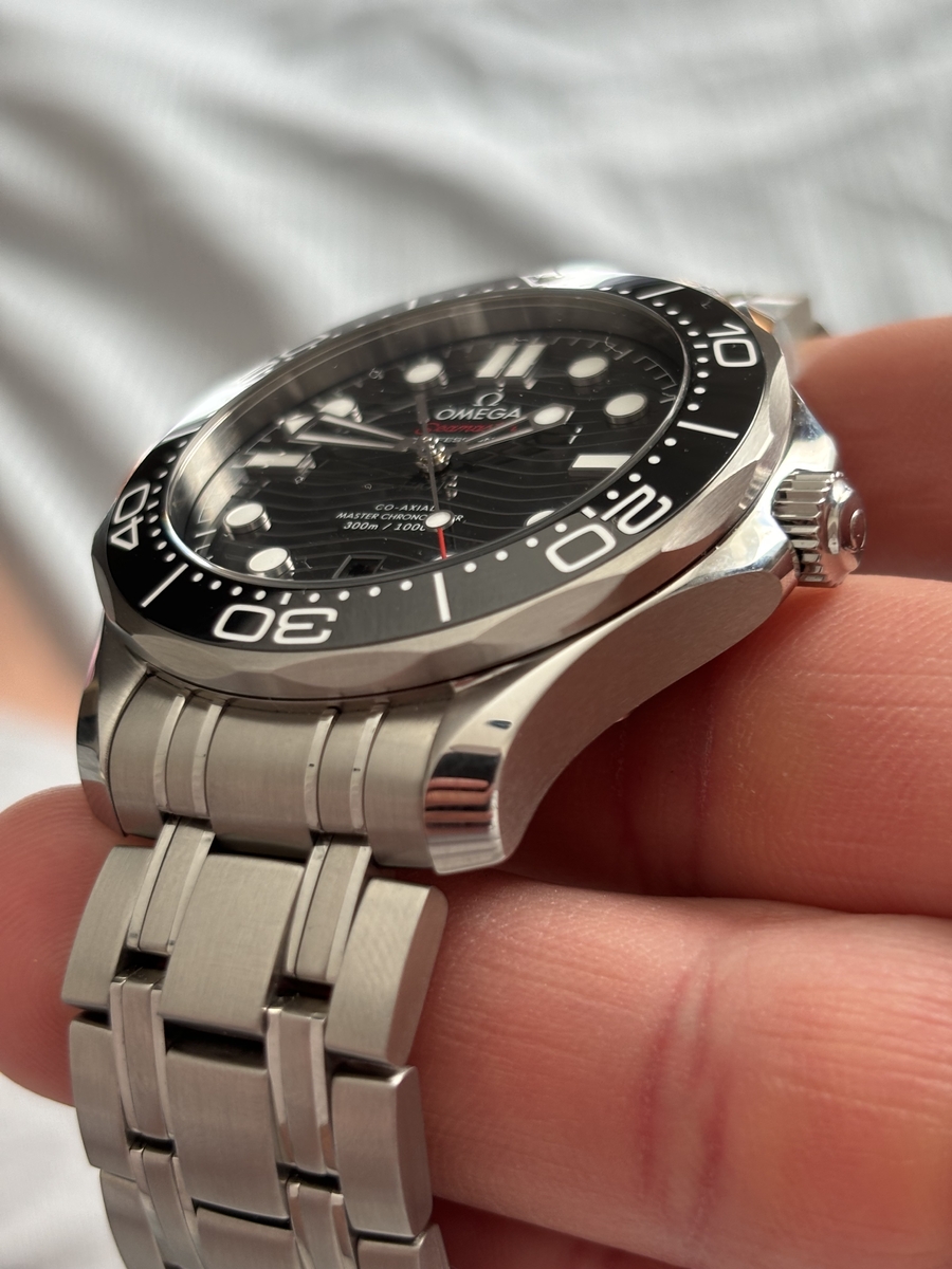

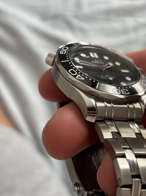

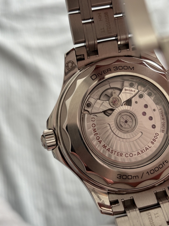

Witam,
ostatnio zakupiłem zegarek Omega Seamaster 300 diver poprzez firmę Time Trader, niby wszystko ok - pudełko, karty gwarancyjne, po zalogowaniu na stronie omegi pokazuje mi że taki model istnieje. Ale zastanawia mnie trochę jakość wykonania.. szlify na uszach na jednych są ostre, a na drugich lekko zaokrąglone ( nie wiem czy będzie to widoczne na zdjęciach). Data też jakby nie była dokładnie na samym środku. W bransolecie rozszerzenie dla nurków bardzo ciężko chodzi. Noi ogólnie jakoś tej bransolety myślałem że będzie trochę lepsza. Teraz nie wiem czy to są moje „urojenia” czy nie.. a może poprostu jakość Omegi taka właśnie jest. Proszę o Waszą opinię. Pozdrawiam!!
2 godziny temu, michail85 napisał(-a):
Szlify powinny być prawie identyczne. A tu koperta nie była odnawiana? Nieumiejętna polerka przez pseufo fachowca powoduje "rozmycie" koperty.
Data, centrowanie bezela - nie oczekuj perfekcji. Odchyłki mogą być to są w koncu taśmowo produkowane zegarki.
Bransolety Omegi to nie jest jakiś cud świata. Są troche siermiężne w sm300

Koperta nie powinna być odnawiana, ponieważ jest to nowy zegarek. Ale szlify trochę się od siebie różnią
Wg mnie ori
Wszystko ok, masz zbyt wygórowane oczekiwania, w stosunku do omegi😉
Dziękuję bardzo za rozwianie moich wątpliwości co do autentyczności zegarka 😃
To jest bardzo popularny model - podejdź do jakiegokolwiek salonu sprzedającego Omegę i porównaj, zwłaszcza szlify.
Bezele w Omegach centrują bardzo dobrze, na zdjęciach to zwykle kwestia perspektywy - oglądaj zegarek poziomo odchylony lekko od siebie i wtedy porównaj grot strzałki z indeksem 12.
Raczej ori ale z jakiegoś powodu nie trafił do AD, może właśnie ten nie był idealny.

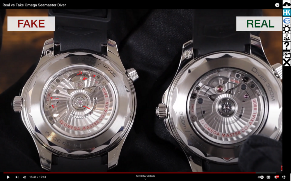

Jak obejrzalem filmik porównawczy to już nie wiem jak odróżnić.
Chyba tylko po numerach seryjnych ?
porownanie
20 godzin temu, kaspol napisał(-a):
porownanie

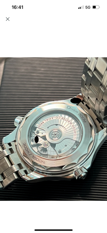

Bo wg mnie ten film jest słaby w kontekście punktowania różnic - szczególnie mechanizmu, jakość szczegółów (ostrość) na video jest słaba, szybko przeskakuje widok, zamiast skupić się na szczegółach. Być może się mylę, bo nie znam niemieckiego na tyle, żeby dobrze zrozumieć komentarz słowny...

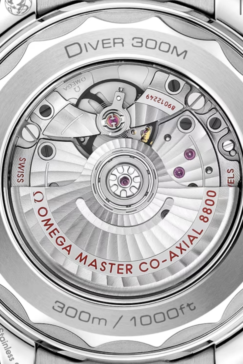

Wg mnie ta omega z filmiku nie ma mechanizmu z włosem swobodnym, tylko klasyczny balans z włosem regulowanym przesuwką, której nie widać, bo jest schowana pod mostkiem balansu jak na poniższych zdjęciach:
A tak powinno być:
Mechanizm powinien być zatrzymany a koło balansu dokładanie pokazane - czy są ciężarki (do regulacji momentu bezwłasności koła balansu), czy imitacja, czy są przesuwki, czy nie ...
Porównaj sobie jak "jakościowo" może wyglądać filmik porównujący oryginał z fejkiem:
Moim zdaniem ten filmik się nie umywa do powyższego:
Na zdjęciu porównawczym widać sporo różnic na mechanizmie, mimo że  jeden jest ostrzejszy, drugi rozmyty:

To nie są te same mechanizmy. Tutaj jest zdjęcie mechanizmu SMP300m ze strony Omegi, jest jak na pierwszym zdjęciu (chociaż sam mechanizm nie wygląda najlepiej, ale chodzi o układ elementów itp.)
Dobre porównanie ori vs fake ma
Watchfinder.
Tak czy siak zegarek po zdjęciach z pierwszego posta wygląda ok.
Edytowane przez myszy
9 minut temu, myszy napisał(-a):
To nie są te same mechanizmy. Tutaj jest zdjęcie mechanizmu SMP300m ze strony Omegi, jest jak na pierwszym zdjęciu.
Watchfinder.
Zgadza się że to inny mechanizm, ale ładnie widać ciężarki na wieńcu koła balansu, których nie widać na renderze, który wkleiłeś. 8800 ma oczywiście ciężarki i tzw. "balans z włosem swobodnym"
Na calibercorner też wyraźnie widać wspomniane ciężarki, ale tego zdjęcia nie mogłem wkleić, z podglądem:
https://calibercorner.com/wp-content/uploads/2022/08/omega-caliber-8800-deep-brown-planet-ocean-949x949.jpg
Ponadto na watchfinder mechanizm różni się detalami od mechanizmu pokazanego przez Pana Niemca. Spodziewam się, że to różne wersje klonów albo od różnych producentów.
Wg mnie - zdjęcia mało ostre, ale zespół balansu wygląda obiecująco - warto się przyjrzeć z bliska, najlepiej zatrzymać. 😉

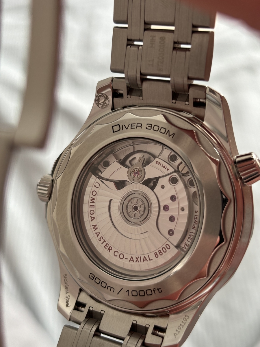

W dniu 12.10.2024 o 08:25, kaspol napisał(-a):
Ori czy fake ?
Mechanizm jest oryginalny. Ten z tematu również jest oryginalny. Chińczycy jeszcze nie stworzyli mechanizmu co axial 1:1 (śledzę temat na bieżąco). W 99% są to a2824 z nałożonym zdobieniem przypominającym oryginalny mechanizm. Najciezej moim zdaniem jest rozróżnić podrobiony 8900, ale też łatwo jak się wie na co patrzeć :). 8800 jest podrabiany bardzo słabo. Ten z tematu to nowy wypust 8800 z 5 lub 6 generacji z kulkami stalowymi (stosują od 07.2023) przy rotorze zamiast ceramicznych (stosowanych w poprzednich wersjach).
Edytowane przez Filipeczek
Kulki rotoru? Wcześniej były ceramiczne ? Jak to odróżnić ? W jakieś recenzji było że jest glosny. Skąd masz tę wiedzę ?
Podobno był zbyt głośny, ale miałem już tą nową wersję i też była głośna :D. Od archera z omega forums (to zegarmistrz omegi). Zastosowane kulki są magnetyczne stosowane w większości zegarków automatycznych. Jestem nieco nienormalny i sprawdzam takie rzeczy :).
Łatwo po tym sprawdzić, że zegarek to nie leżak, a powiedzmy świeży z fabryki :).
ps - mechanizm z Twojego zdjęcia jest ok, ale nie widzę co ma przy rotorze. Pisałem o zegarku autora postu.
