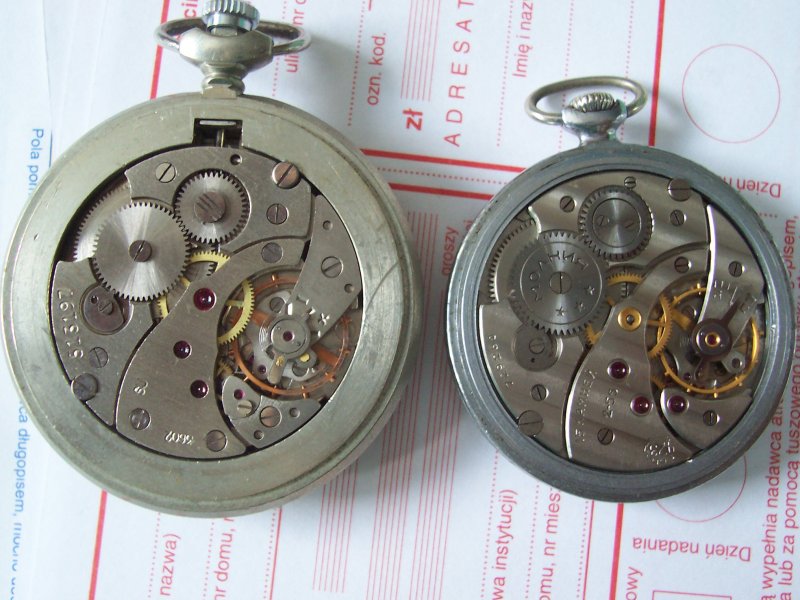

Mnie również nie podobają się te nowe Mołnie. Nie chodzi mi tu tyle o wygląd malunków na kopercie, a o ogólną estetykę wykonania. Mołnie z lat 50 mają piękny mechanizm ze szlifem, na który przyjemnie się patrzy. Co do nowych Mołni, to wiele z nich nawet nie ma pochromowanego mechanizmu, tylko starszy goły mosiądz, a elementy stalowe wyglądają jakby wyszły wprost spod siekiery. :???: Jest to oczywiście moje zdanie, którego nikomu nie narzucam, ale porównaj Janku wygląd mechanizmu i ogólną estetykę wykonania Mołni z lat 50 i tej nowej. Jak dla mnie różnica jest kolosalna.

Patrząc na takie porównanie wniosek nasuwa się tylko jeden - nie ma o czym rozmawiać :wink: nowa nie daje nawet pretekstu do rozmowy żeby ją ze starą porównać bo do starej jej bardzo daleko :wink:
Kuba - ta Mołnia po lewej jeszcze tak źle nie wygląda.
Pisząc o nowej Mołni, miałem na myśli mechanizm taki jak tu:

Płyty niechromowane, goły mosiądz już z daleka razi w oczy i wszystko zrobione jakby siekierą.

Heh - ale smuci to że te mechanizmy powinny być w odwrotnej kolejności - najpierw produkować proste a po nabraniu wprawy/wiedzy/możliwości lepsze a tutaj jest dokładnie odwrotnie :?
Kuba,Mariusz ma rację,ta z lewej nowa ma kamyczki,lecz wykonanie gorsze,ta z prawej odwrotnie,wygląd ,ładniejszy,lecz kamyczka brak na osi głównej. Z poważaniem dla wiedzy. Janek
Janek - ale Kuba dobrze je wstawił - wszystko jest OK (niestety) - pro prostu dziś są gorzej zrobione niż kiedyś... i Kuba je dobrze podpisał :wink: a ten 1 kamyczek to jak by jeszcze wrzucili to by było i tak dużo lepiej niż krok w obecną stronę :roll:
ta po lewej to wyrób z lat 80tych i jest to mołnia a po prawej molnija
To akurat żaden niedostatek; kamień na osi minutowej to raczej "wodotrysk".
ale niczemu on nie przeszkadza jak jest kamień

Witam Jacka, zapytam Cię Jacku a propos-kamieni,co oznacza w zegarku który ma,15, 17, 19, 21,23,32 itd.?. Z poważaniem dla wiedzy. Janek
Ilość kamieni oznacza nic innego jak ilość łożyskowanych przez nie osi :) czyli im więcej osi chcemy umieścić w trudniej ścieralnych łożyskach z kamieni tym więcej ich znajdzie się w mechanizmie ale nie wszystko wymaga czy jest nawet sens tak łożyskować więc nie działa tu zasada "im więcej tym lepiej" :)

Jacek ma racje ze to wodotrysk.Tam kamien jest srednio potrzebny.Jednak rozna ilosc kamieni wynika z roznorodnych systemów ułozyskowan.Na przykład os balansu moze byc na dwoch kamykach albo na czterech.Przy łozyskowaniu nakrywkowymi sa tez po dwa na czop.Zwykle przy antywstrzasie jest siedemnascie ale dajac nakrywki ilosc zwiekszy sie zwykle do 21.Mozna dac i wiecej .Dostałem dzisiaj automat rakieta i tutaj zaszaleli rosjanie bo kamyków jest od groma (29)
