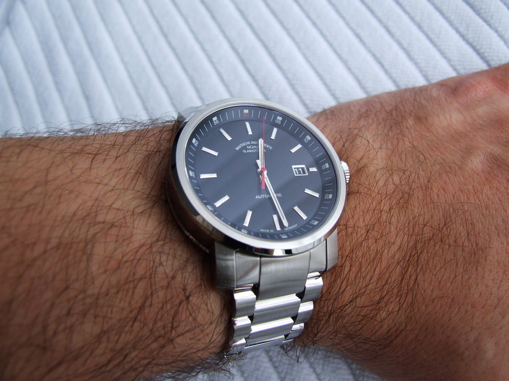

Ja w 2011 kupiłem model 29-er na SW200. Prosty i czytelny.
Przez 11 lat robił mi 2 sekundy do przodu i niestety skusiłem się na serwis w Poznaniu... teraz robi mi 5 sek do przodu i lekko porysowany wokół śrubek... tacy to specjaliści... ponoć ktoś znany...

29-er to kolejny świetny projekt Muhle, tak jak napisałeś: prosty i czytelny. Miło przeczytać, że Sellita tyle lat daje radę.

Bardzo fajny jest ten 29-er. Wskazówki godzinowa i minutowa trochę się różnią od obecnych i imo są fajniejsze. Jaka średnica 36,6mm czy 42,4mm? Jeśli dobrze odczytuję kolor tarczy jako niebieski/granatowy to raczej nie 36,6mm, gdyż przynajmniej aktualnie w tym rozmiarze nie ma dostępnej tarczy niebieskiej/granatowej.

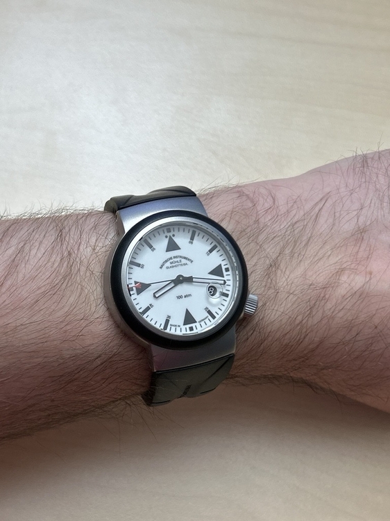

A zeby na pusto nie bylo, skoro byl Yin (czarny) czas na Yang (bialy) :)
Jeden z najbardziej komfortowo noszacych sie zegarkow - absolutnie nie czuc 42 mm, wrazenia sa bardziej jak 40 mm (prawdopodobnie z powodu stozkowatej koperty, 42 mm sa na dole).
Najslabszy punkt: zapiecie. Brakuje mikroregulacji albo chociaz kilku punktow mocowania paska zeby dalo sie idealnie gume wyregulowac.
Z mojej korespondencji z Muehle wynika, ze wiedza o tym i pracuja nad nowym zapieciem. Czekam z utesknieniem i na pewno zakupie.

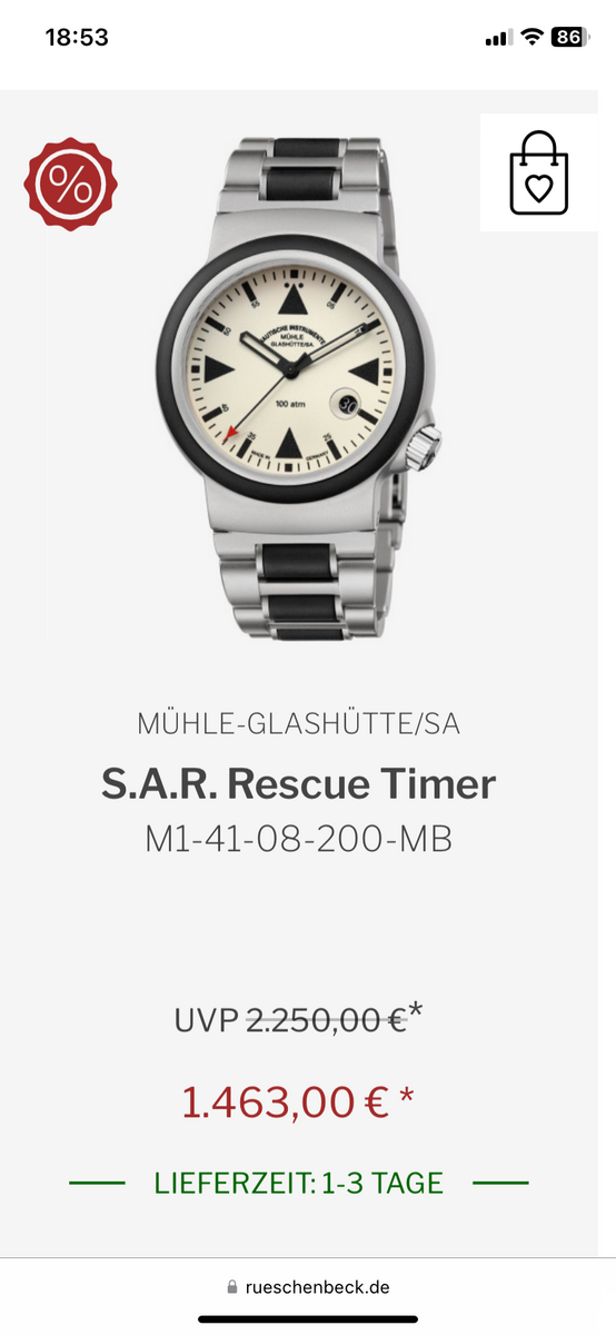

A przy okazji Rueschenbeck ma wyprzedaże ale wysyłają tylko w Niemczech i Austrii:
11 minut temu, cordi7 napisał(-a):
Jak się zdecydujesz daj znać - podrzucimy namiary na dobry sklep gdzie ja i @nav kupowaliśmy w fajnej cenie ;)
Dzięki Dominik, to bardzo uprzejme wobec mnie :)
2 godziny temu, cordi7 napisał(-a):
Bodycar powinien wysyłkę do Polski ogarnąć.

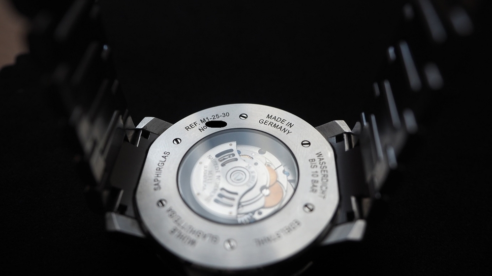

"Muhle dodatkowo modyfikuje Sellitę i reguluje mechanizm 0-+8sek/dobę,...." - to jest bardzo ciekawa i mająca znaczenie informacja. Chcę się tylko upewnić czy dobrze rozumiem, iż modyfikacja i regulacja o której piszesz dotyczy mechanizmów Sellita we wszystkich modelach zegarków Muhle?
Tak. Każde Mühle ma przerobiony custom grade bazowej Sellity z dodanym woodpecker regulator i jest regulowane po montażu mechanizmu w kopercie. Regulacja zawsze na plus, nikt nigdy nie ma się spóźnić nosząc zegarek Muhle :)
@cordi7, jak zwykle niezawodny. dzięki.
Edytowane przez blue7
literówka
9 godzin temu, blue7 napisał(-a):
Znalazlem maila od Muehle:
"We use basic movements from Switzerland (custom grade, Glucydur balance wheel*, Nivarox hairspring**, Nivaflex mainspring***), which we modify very deeply - including an own balance cock on which our patented, particularly shockproof woodpecker neck adjustment is mounted.
In addition, there is the Glashütte three-quarter plate with removable anchor wheel bridge, Glashütte ratchet and other attachments in the chronograph movement. The automatic bridge and the efficient Mühle rotor in the elevator system are e.g. further modifications. All of these parts we manufacture on our CNC machining centres in Glashütte.
All basic movements will first be dismantled and checked in-house. In addition, we refine the parts of the basic clockwork with our own cuts. Then we assemble each movement with the components from our own production. After assembly, each plant is checked in 6 layers, according to our own regulation requirements (0 to max. +8 sec / day) and regulated with great effort. The regulation is based on the chronometer standard (permissible deviation -4 to +6 seconds / day)."
* Glucydur uzwywany jest w mechanizmach Sellita Premium i Chronometer oraz ETA Top i Chronometer
** Nivarox uzywany jest w Standard i Special (odpowiedniki ETA base i elabore), Premium i Chronometer (odpowiedniki ETA Top i Chronometer) korzystaja z Anachron
*** Standard i Special korzystaja z Nivaflex NO, Premium i Chronometer - z Nivaflex NM; jako ze nie napisali czy NO czy NM obstawiam NO z elabore
