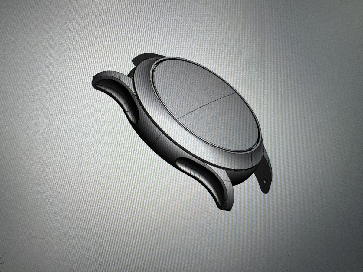

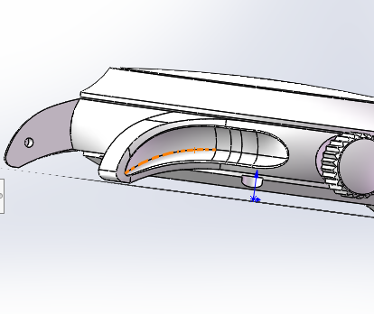

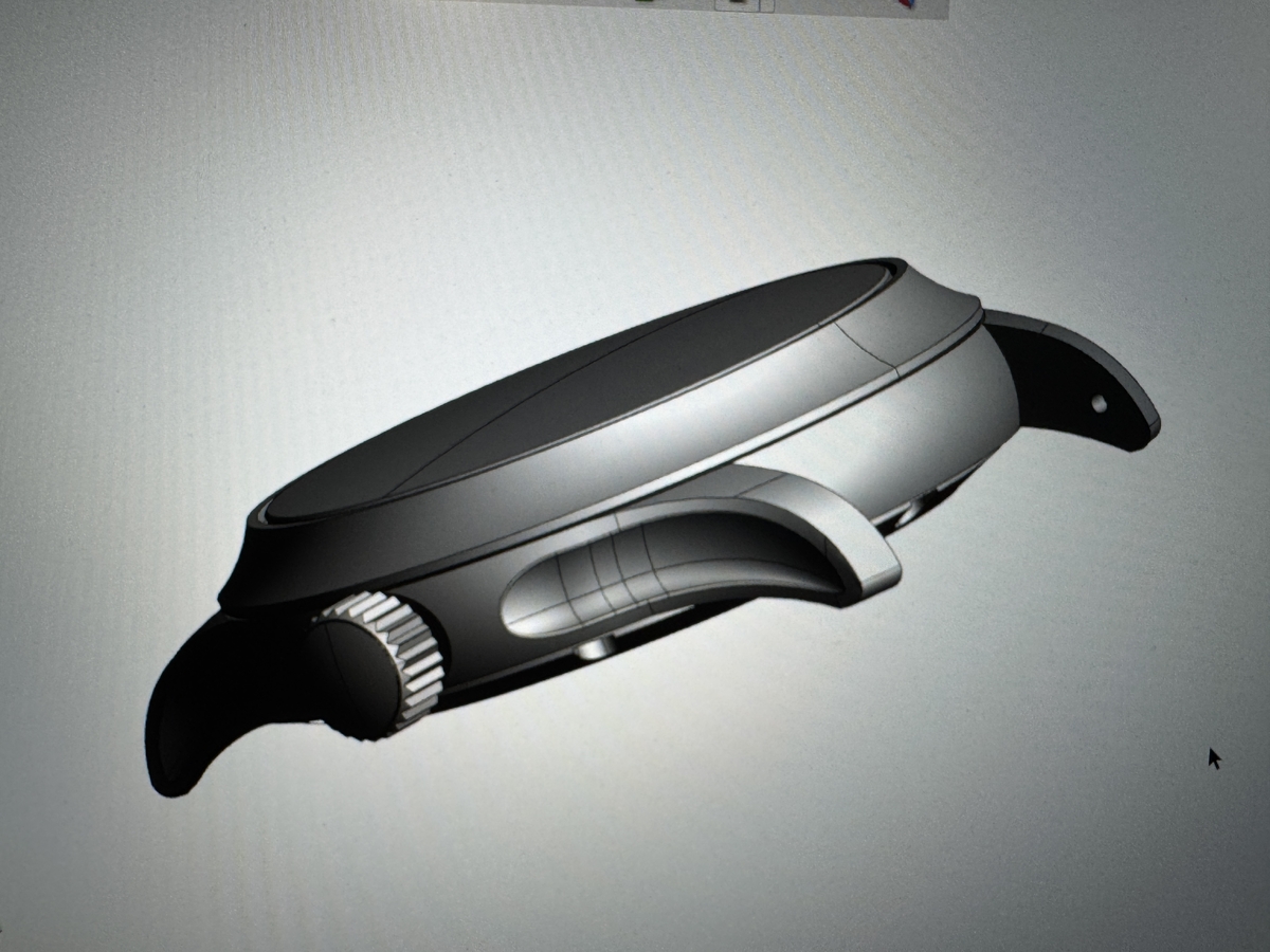

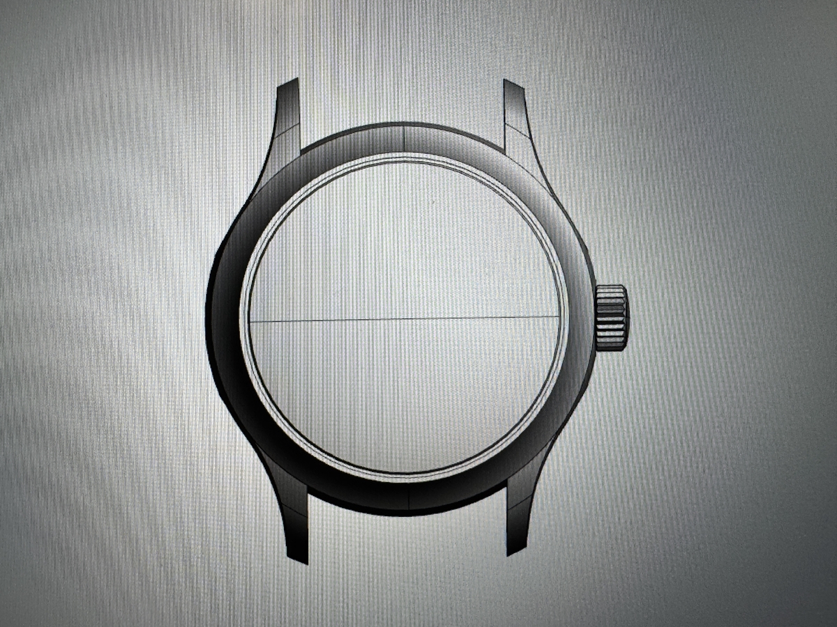

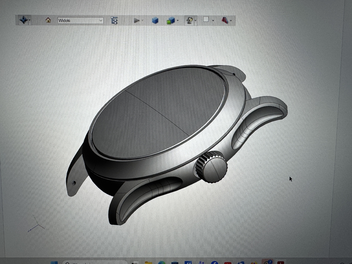

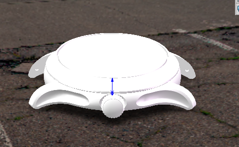

A wracając do zegarka, czy ten projekt będzie w stanie wytrzymać ciśnienie kupy pingwina? ;) Jaka jest planowana WR?
Edytowane przez AnonimowyAlkoholik
Napisano (edytowane)
Penguin guano proof :D
standardowo 10atm
jesli chodzi o tarcze to albo zrobimy barwiony meteoryt albo szlif słoneczny ale z piaskowaną Antarktyką i zaznaczeniem punktu stacji na wyspie
Edytowane przez QuadrifoglioVerde

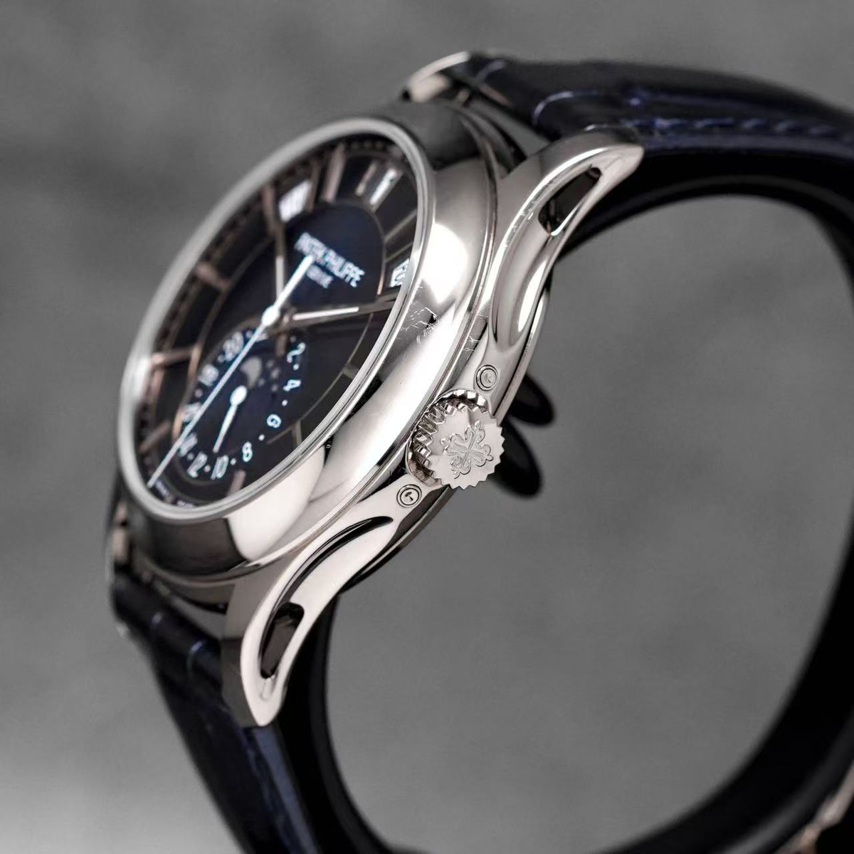

Cóż mechanizm gmt jesli ma byc sensiwny cenowo to nie jest zbyt cienki wiec jeszcze zachowujac sensowne WR 10atm nie da sie poszalec z wysmuklaniem koperty. Jak zrobimy ją za malej srednicy to efekt grubosci tylko bedzie sie potegowal. Nie ukrywam ze troche prxyjalem za punkt wyjscia pewną koperte Patka ktora bardzo mi sie podoba wizualnie i staram sie bazujac na tym co mamy mozliwie najwierniej zachowac tą lekkosc Patka.
Lubie grubache wklęsłe lunety moim zdaniem to "robi" robotę na żywo i juz sama taka koperta jest wystarczająco ciekawa , tarcza moglaby byc minimalistyczna nawet jak w Moserkach czy Movado . Ale aby taka luneta faktycznie robila robote to zajmuje sporo miejsca i gdyby zegarek mial fizycznie 38mm to tarcza bylaby malusienka
Przyjalem aktualnie wiec koperte 41mm i lug to lug 50mm. Testowalem krótsze uszy ale musialby byc mocno koślawe aby tam uzyskac 48-49mm . No aby ten nie najcienszy zegarek mial w sobie lekkosc formy to musi byc l2l min 50mm
1 minutę temu, rk7000 napisał(-a):
Jakby tak jeszcze minimalnie lunetę odchudzić... 🤔
No nie nie. To zupelnie gubi sie ten lustrzany efekt. Jak ktos nie lubi grubych lunet to sobie Nomosa Ludwika kupi albo Stowe Antea. Ja specjalnie tą lunete pogrubilem bo albo bardzo szeroka albo w ogole nie ma sensu robic wkleslej. Nasz Form&Function mial taką wlasnie niezdecydowaną wklesłą lunete i nie do konca bylem z tego zadowolony.
Czy  wklęsła luneta nie spowoduje, że tarcza będzie wyglądała na mniejszą niż jest w rzeczywistości?
Czy to nie spowoduje efektu, że zegarek będzie "rozszerzał się" ku dołowi?
