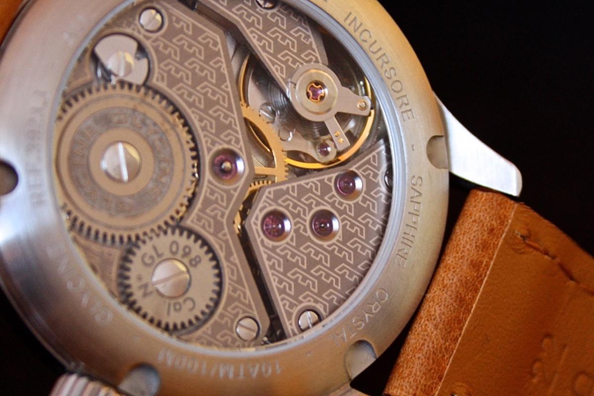

U mnie Incursore z manualnym naciągiem z racji intensywnego użytkowania bardzo szybko po zakupie osiągnął pełną sprawność chodu na poziomie 42-43h, więc również polecam zabranie się z zegarkiem na aktywny weekend, jeśli tak jak mówisz pracę masz stricte biurową i za dużą ręką w ciągu dnia nie machasz.
Ja tymczasem standardowo w porze obiadowej delektuję się oglądaniem swojego modelu:

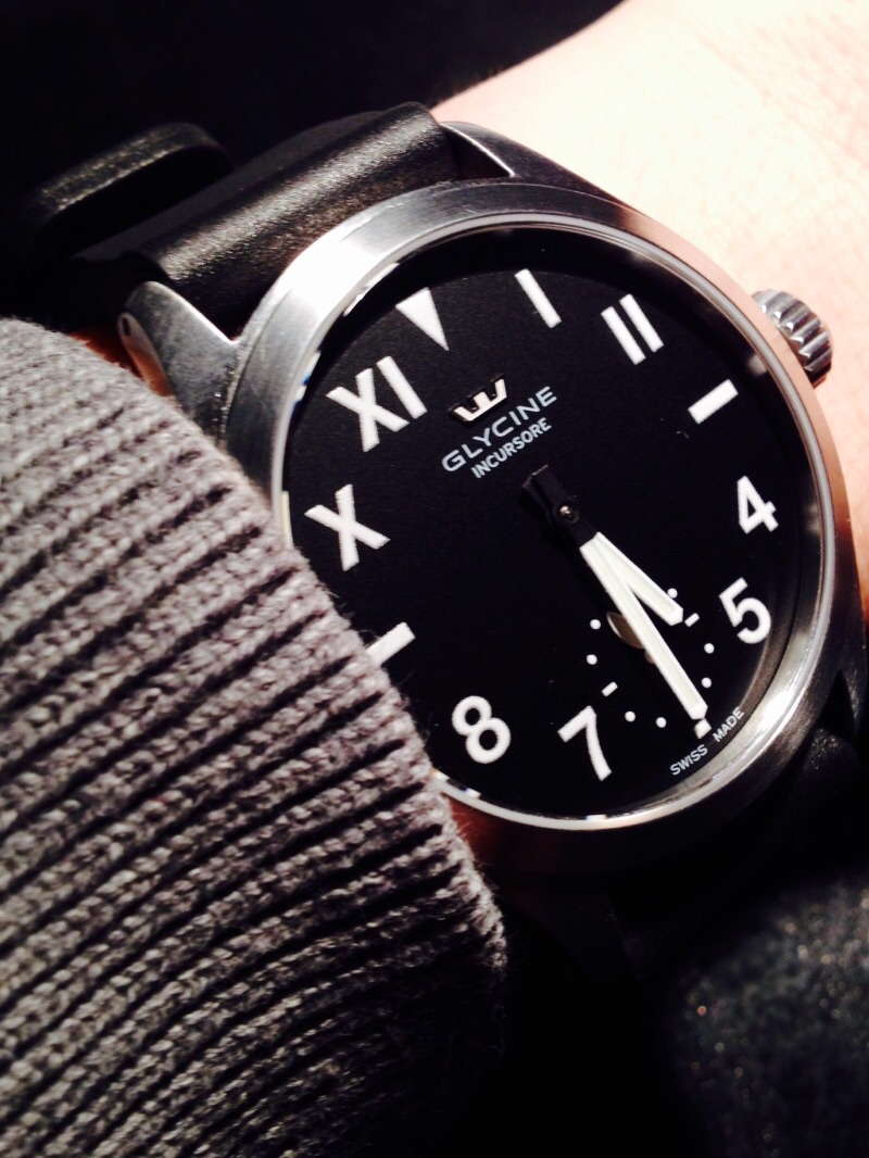

Dzisiaj wymieniłem pasek na gumowy, gdy znajdę chwile to podzielę się dokładniejszymi zdjęciami i krótkim opisem na spokojnie:
Bartosz
Bartosz piękny jest! Szkoda, ze taki duzy. 371a0b919f9df7ca75cb76be1937a021.jpg
Moj jest 42 i jest gigantem jak na moją rękę, ale za to incursore to prawdziwa piękność:)

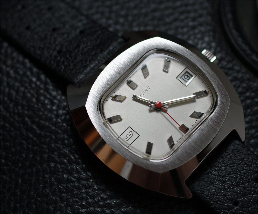

Taki telewizorek sie przypaletal:
Ładny telewizorek w ładnym stanie zawsze cieszy oko oglądającego :)
@jlw - widać, że jesteś prawdziwym wielbicielem marki
Mariusz
