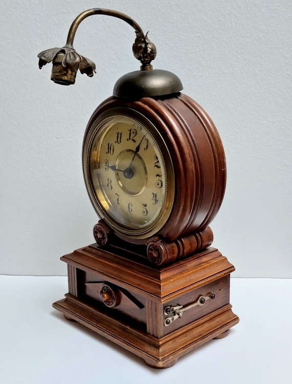

lukas19p 7 #1 Napisano 30 Lipca Witam wszystkich, stałem się szczęśliwym posiadaczem tego pięknego zegara, niestety lub stety obecnie znajduje się u zegarmistrza na przeglądzie mechanizmu. Chciałbym dowiedzieć się roku produkcji i zasady działania żaróweczki na szczycie zegara. Niestety instalacja elektryczna nie jest kompletna i nie bardzo wiem jak to działało a dobrze by było żeby jednak działał w pełni. Z góry dziękuję za pomoc i pozdrawiam Łukasz 2 Udostępnij tę odpowiedź Odnośnik do odpowiedzi Udostępnij na innych stronach

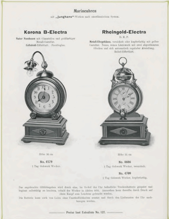

Anansi 4308 #2 Napisano 31 Lipca (edytowane) Budzik był w ofercie filii w Ebensee, ten poniżej jest z katalogu na rok 1904. Junghans nie stosował tam kodów daty produkcji. Z opisu producenta wynika, że budzik miał zasilanie bateryjne. Lampka włączała się podczas alarmu/budzenia oraz po przyciśnięciu przycisku. Nie mam pojęcie jakie napięcie miała bateria, zapewne nie więcej niż 3-4 V. Zdjęcia są z aukcji w Finlandii, może ktoś coś doradzi gdy będą dostępne nowe. Edytowane 31 Lipca przez Anansi 2 Tolerancja musi być nietolerancyjna wobec nietolerancji. Němec z Královce Udostępnij tę odpowiedź Odnośnik do odpowiedzi Udostępnij na innych stronach

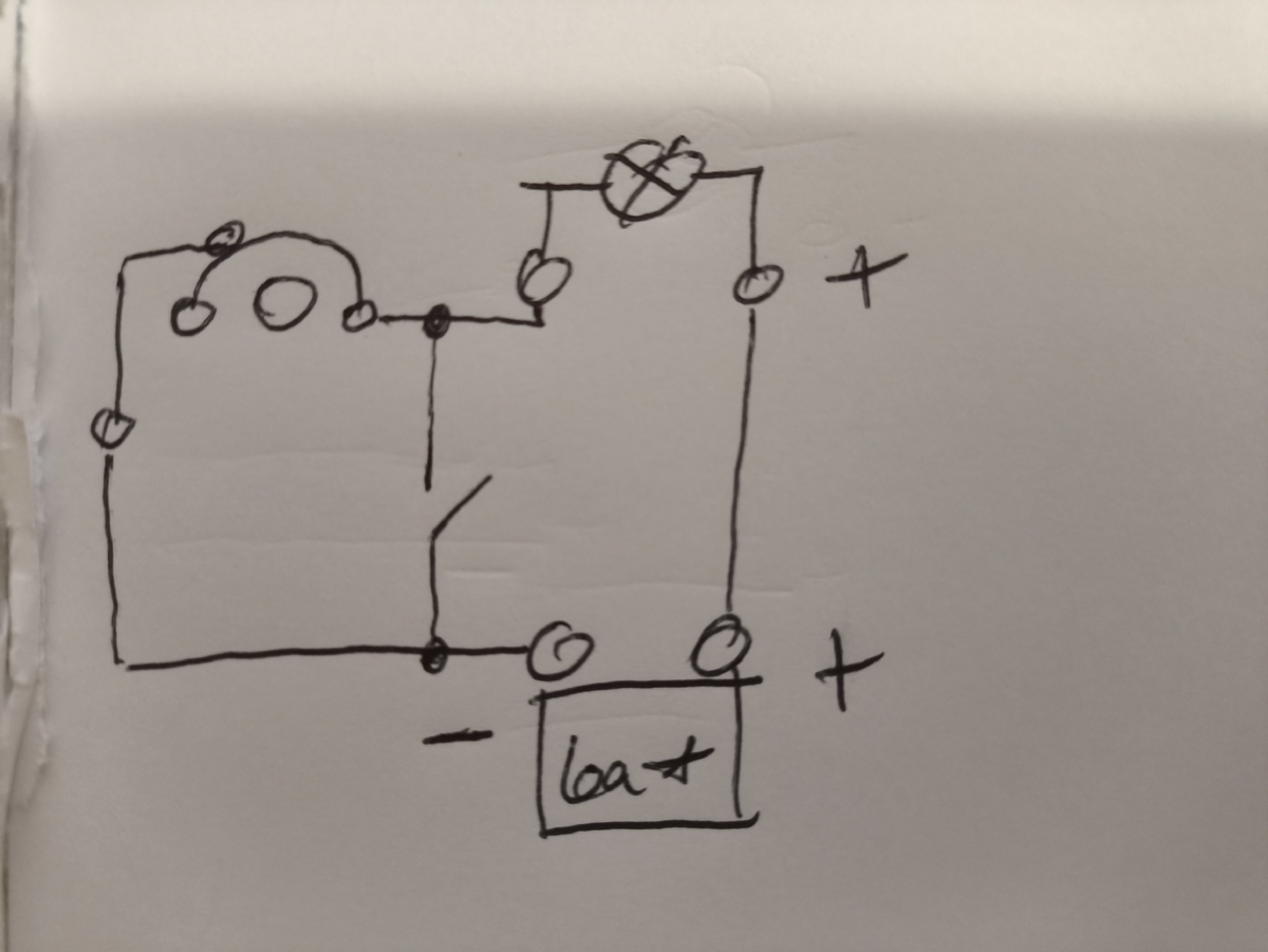

polimerek 293 #9 Napisano 4 Sierpnia (edytowane) Wracam do zegara z lampką, przewód dodatni musiał być połączony bezpośrednio do oprawy żarówki z baterią, przewód ujemny połączony był z zewnętrzną oprawą żarówki ta z kolei z dzwonkiem widać to na zdjęciu zegara. Przewód ujemny z baterii połączony był z młoteczkiem który uderzał w dzwonek łączył w ten sposób obwód i zapalał lampkę podczas dzwonienia , połączenie równoległe tych przewodów poprzez przełącznik umożliwiało świecenie lampki cały czas do momentu wyłączenia przełącznikiem. Oczywiście przewód ujemny powinien być połączony na stałe, przewód dodatni podłączony do przełącznika, ale przy napięciu 4,5 V nie ma to znaczenia. Edytowane 4 Sierpnia przez polimerek 0 Udostępnij tę odpowiedź Odnośnik do odpowiedzi Udostępnij na innych stronach

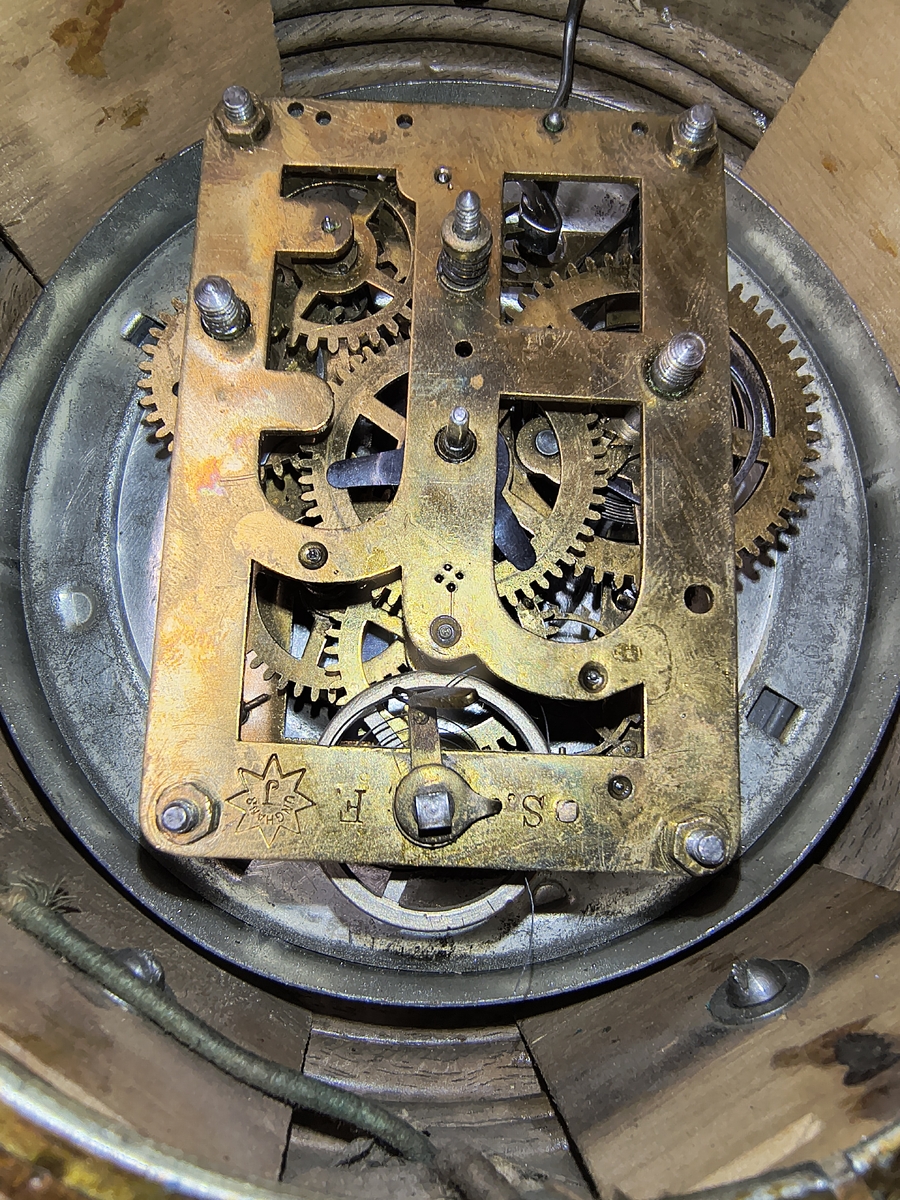

lukas19p 7 #10 Napisano 14 Sierpnia (edytowane) Witam ponownie zegar wrócił do zegarmistrza i już pięknie chodzi. Mam tylko problem, nie wiem gdzie podłączyć drugi przewód od baterii. Jeżeli ten który jest na zdjęciu, powiedzmy że minus idźie od baterii przez włącznik który jest z przodu i przylutowane jest do ramki od tylnej obudowy drugi równolegle jest podłączony do blaszki wewnątrz obudowy który nie jest nigdzie podłączony. Udało mi się podłączyć lampkę włączającą przyciskiem i działa ale na całym michanizmie zegarka jest napięcie, jedynym miejscem bez napięcia na obudowie jest dzwonek, nie mogę tego rozgryźć. Edytowane 14 Sierpnia przez lukas19p 0 Udostępnij tę odpowiedź Odnośnik do odpowiedzi Udostępnij na innych stronach
polimerek 293 #11 Napisano 15 Sierpnia (edytowane) Tak na odległość trudno powiedzieć w czym jest problem, trzeba zobaczyć co powodowało że lampka zapalała się podczas dzwonienia. Ten drugi przewód musiał być podłączony tak by obwód był zamknięty , podłącz ten przewód z blaszką do baterii na sekundę z plusem i zobacz czy świeci , zrób to również podczas dzwonienia jeżeli nie działa spróbuj z minusem. Edytowane 15 Sierpnia przez polimerek 0 Udostępnij tę odpowiedź Odnośnik do odpowiedzi Udostępnij na innych stronach
lukas19p 7 #12 Napisano 29 Sierpnia Witam ponownie, udało się uruchomić oświetlenie w zegarze i odtworzyć brakujące przewody, oczywiście w oplocie. Znalazłem również brakujący a właściwie ukryty element który jest odpowiedzialny za uruchamianie oświetlenia. Udało się również dorobić ozdobny brakujący mosiężny element przy żarówce jest również w planie ozdobny włącznik na przewodzie z tąd zamontowany już przewód z przodu zegara a włącznik powinien pojawić się już lada dzień.A to zegar w pełnej krasie, perła w mojej kolekcji. Przy okazji nabyłem również podobny a właściwie takie sam model tylko że wersja eksportowa bądź kolejowa z tarczą 24 godzinną nie występujący w katalogach junghans, niestety bez ozdobnej nadbudówki ale z kompletną elektryką, to on pomógł mi znaleźć ukryty element odpowiedzialny za włączanie oświetlenia przy budzeniu i obecnie jest na etapie próby odbudowy brakujących elementów. 4 Udostępnij tę odpowiedź Odnośnik do odpowiedzi Udostępnij na innych stronach
