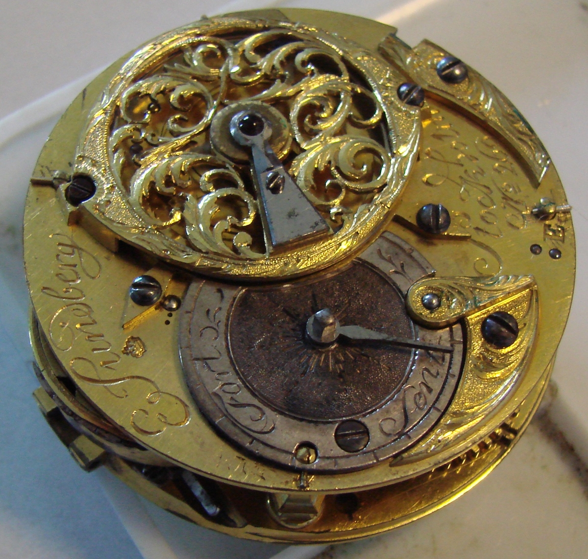

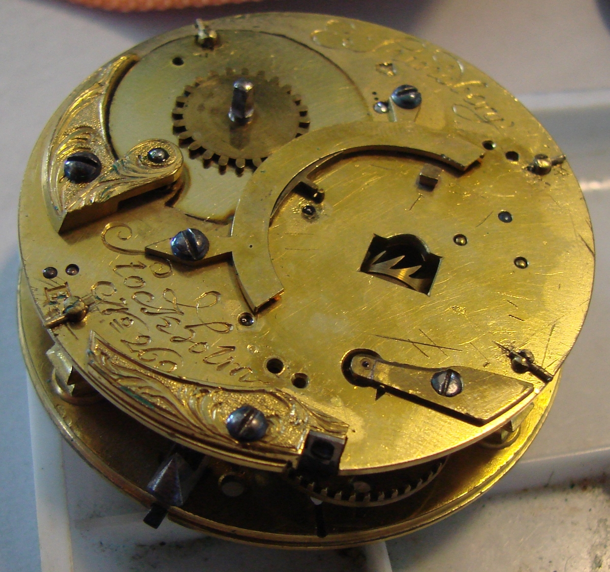

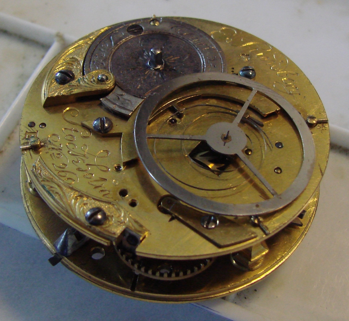

Normalnie nie kupuję mechanizmów, ale uznałem to za rarytasik.
IMG_20260805_105446_edit_63117908187242.thumb.jpg.28243e593419b19b7bc2125f75f68661.jpg
Duży mechanizm Sundberga.
Eric Sundberg to nadworny zegarmistrz króla Szwecji, działający w okolicach połowy XVIII wieku.
Dzieła Sundberga są rzadkie, w internecie znajdziecie ledwie kilka sztuk.
Dobra wiadomosc - mechanizm bez uszkodzeń, za wyjątkiem totalnie pogiętego włosa.
Zła - tarcza nieoryginalna, wywoeecono nowe otwory.
Obiecuję, że relację z uruchomienia zrobię aparatem Sony ;)
Miłego dnia!

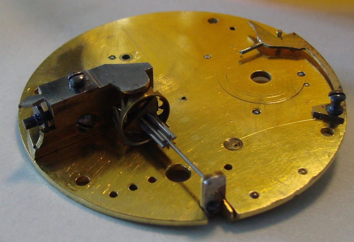

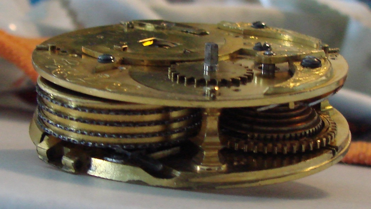

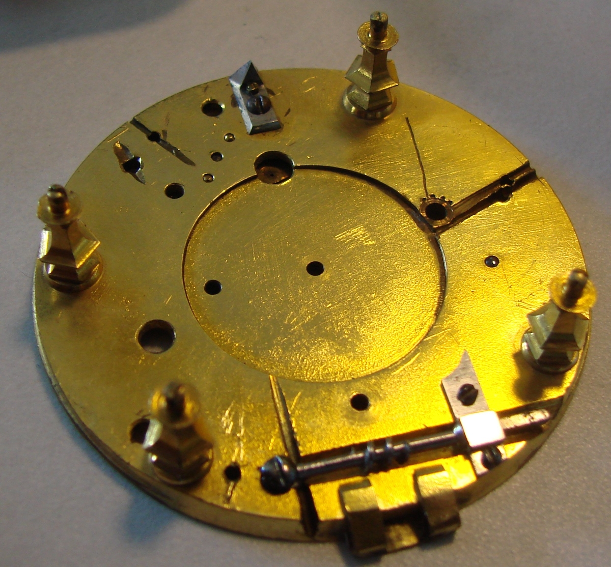

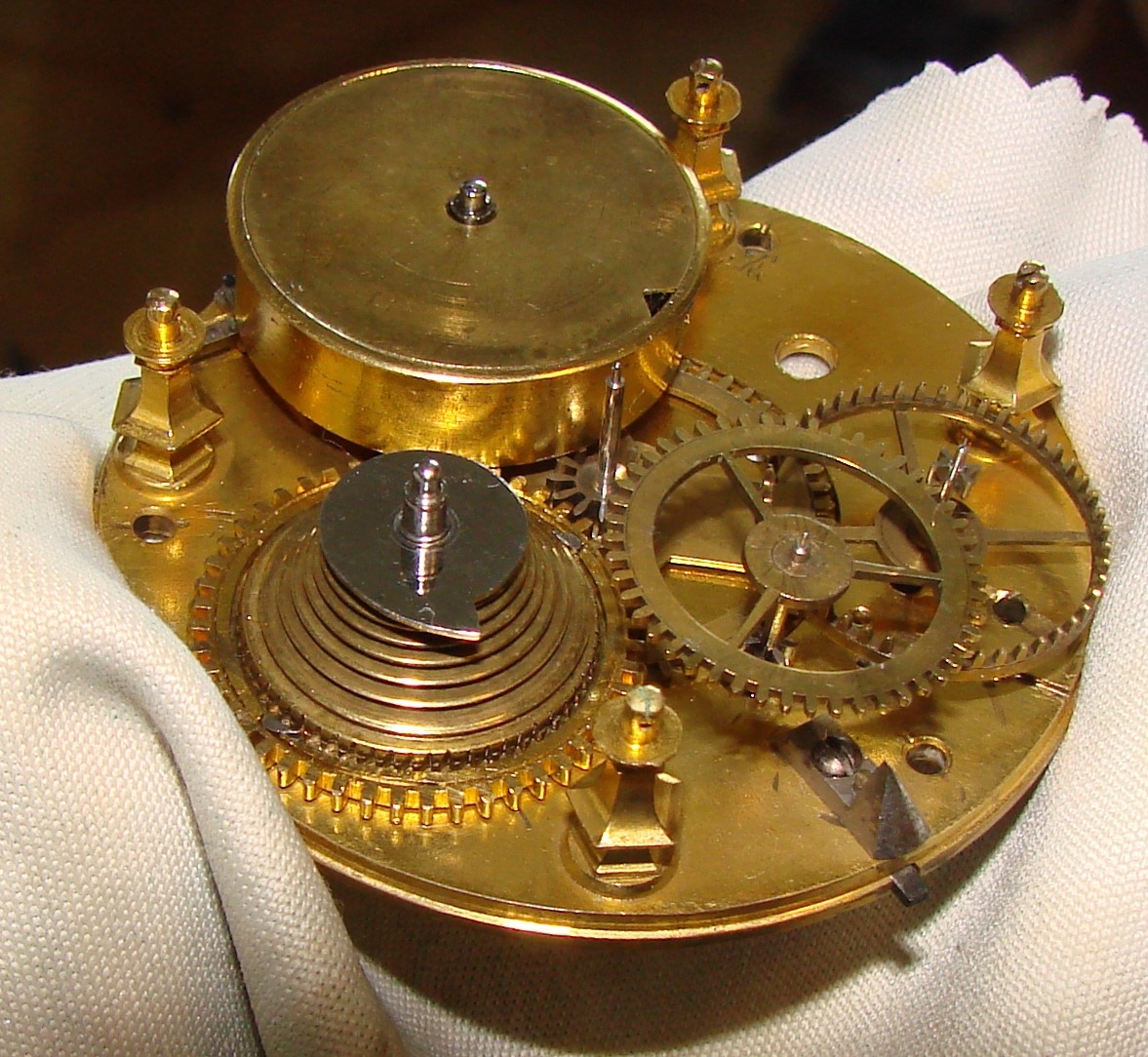

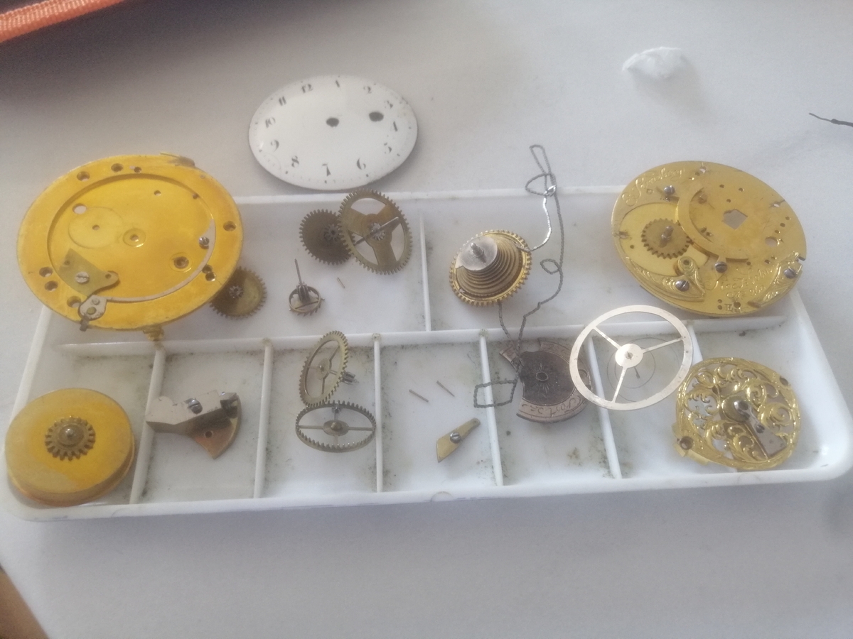

Montaż jak zwykle zacząłęm od bębna i bębna wyrównawczego.

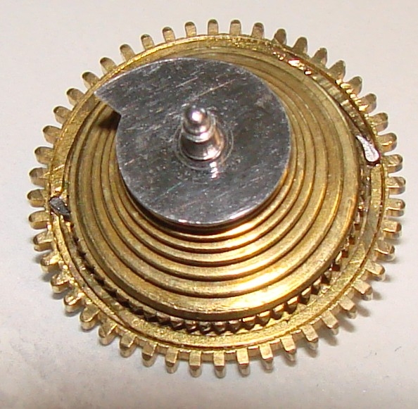

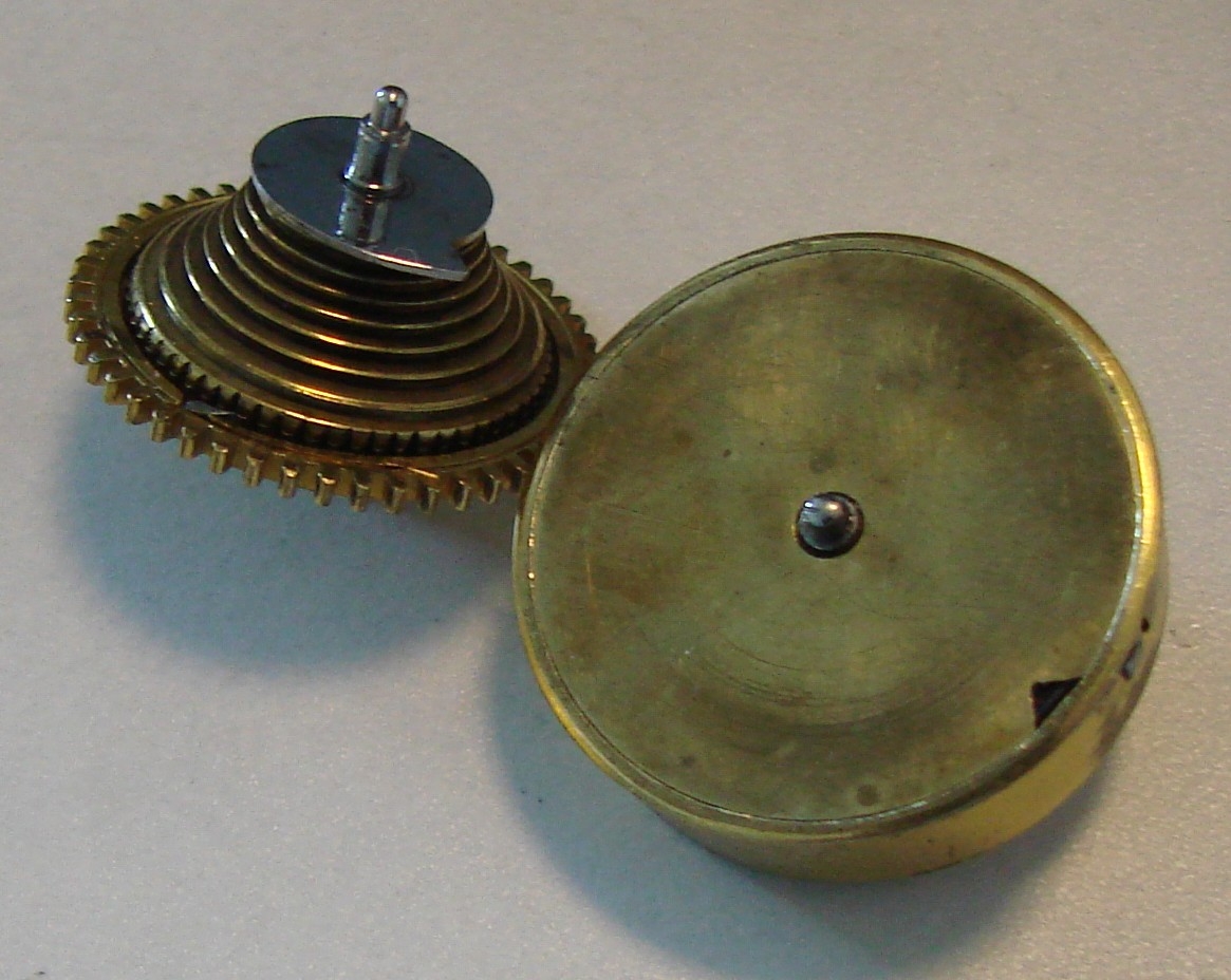

Dwie zapadki, zębnik na zewnętrznej stronie ślimaka.
Pod bębnem przekładnia ślimakowa do naciagnięcia łańcuszka. Rozwiązanie spotykane w starszych zegarkach, później zastąpione przez kolo zapadkowe,

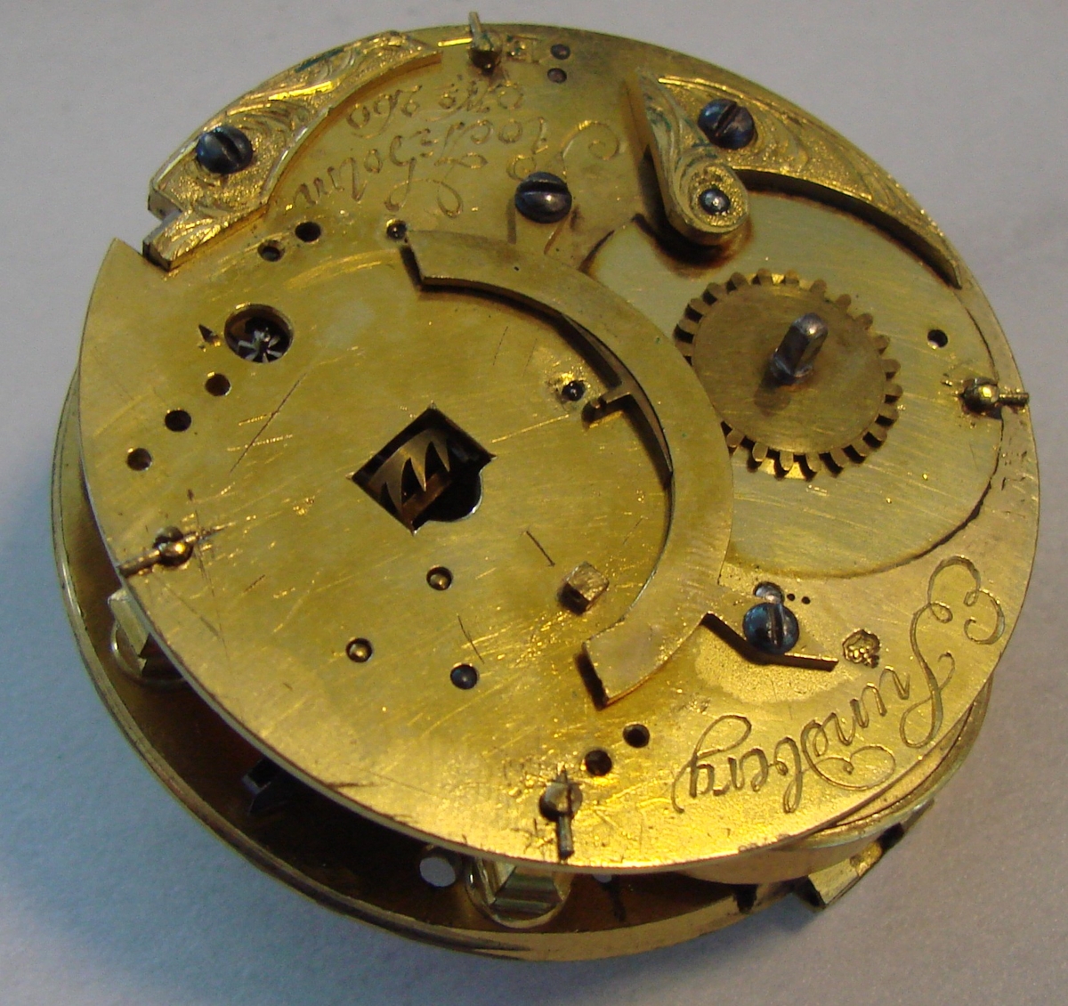

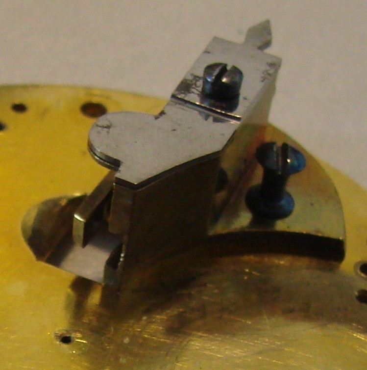

Czawrte kolo ma osobny półmostek. Sądząc po wykończeniu - zeszlifowany lub dorobiony.
Łańcuszek jest bardzo blisko krawędzi bebna, łątwo go przypadkowo zrzucić pod bęben, co skutkuje koniecznoscią ponownego demontaz mechanizmu.

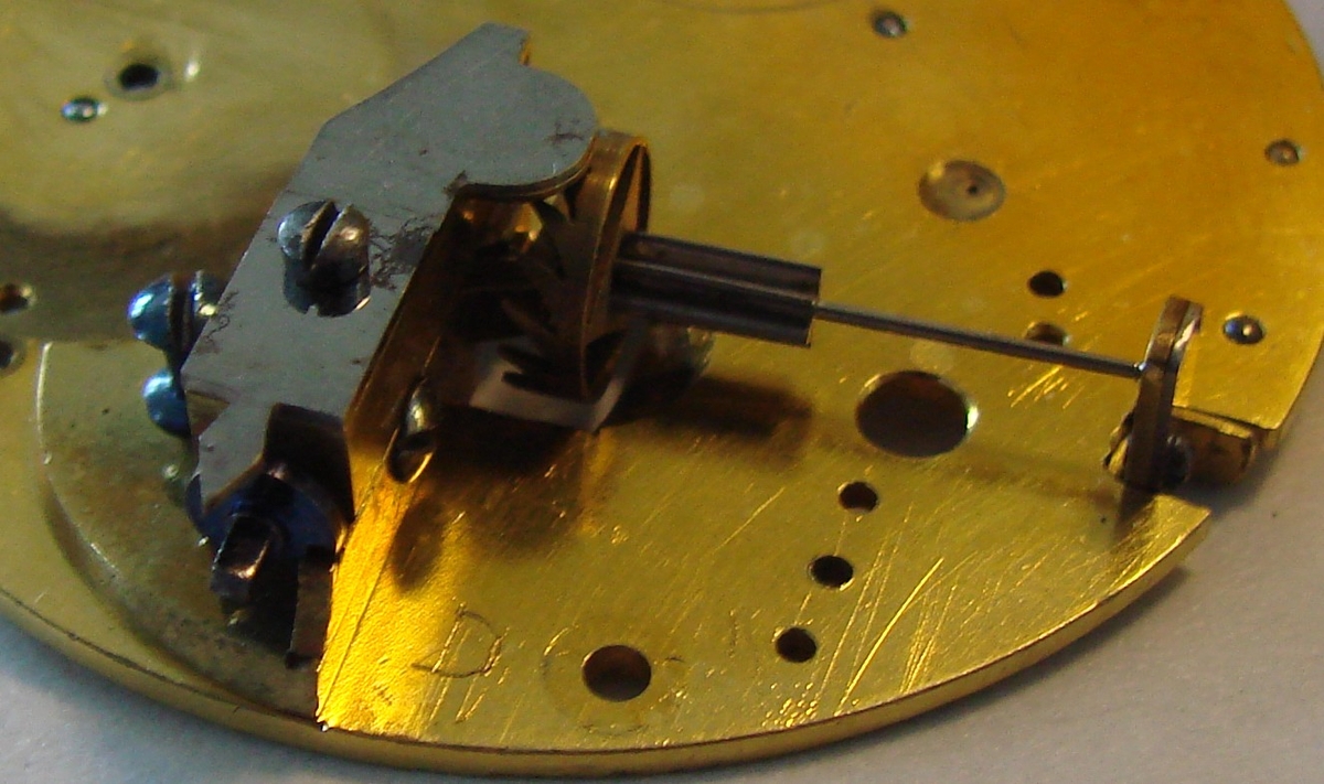

Włos - dramat. Im bardziej go próbowałem wyprostować, tym bardziej był pogięty. W końcu udało mi się go tak podoginać, ze o nic nie obciera. Czy jest płaski? Eeeee... nie :D

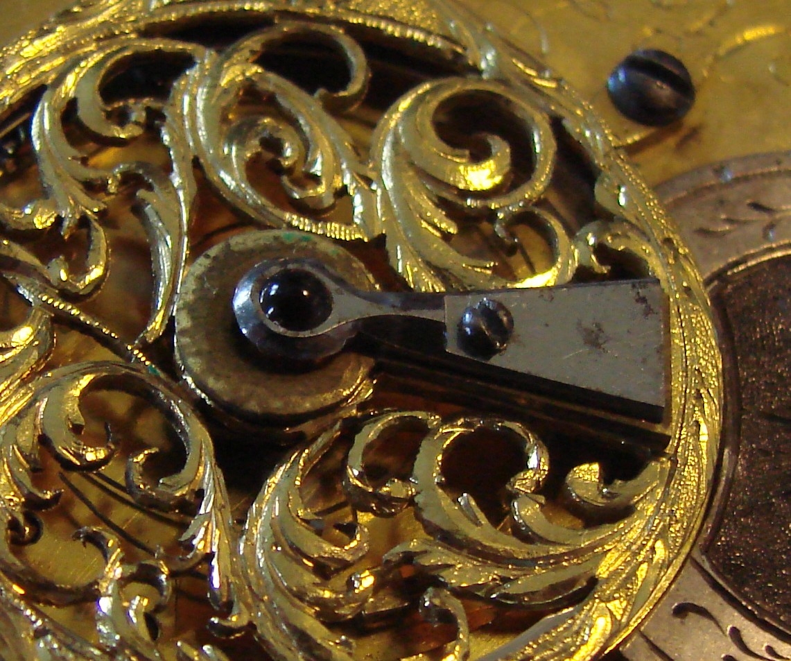

W zegarku brakowało (ozdobnego raczej) kamienia na mostku balansu, więc dobrałem taki granat.
Troszkę za wysoki, ale szczelinka jest minimalna i wszystko się trzyma w kupie.
I tak. Mechanizm chodzi żwawo we wszystkich pozycjach.
Co do samego Sundberga - zegarmistrz króla szwedzkiego aktywny w połowie XVIII stulecia, zatem mechanizm z okolo 1750. roku.
Mało ich zostało, jak poszukacie w internecie to znajdziecie ledwie kilka pozycji.
Piękna rzecz i tylko szkoda, ze koperty brak :(
Miłego dnia!

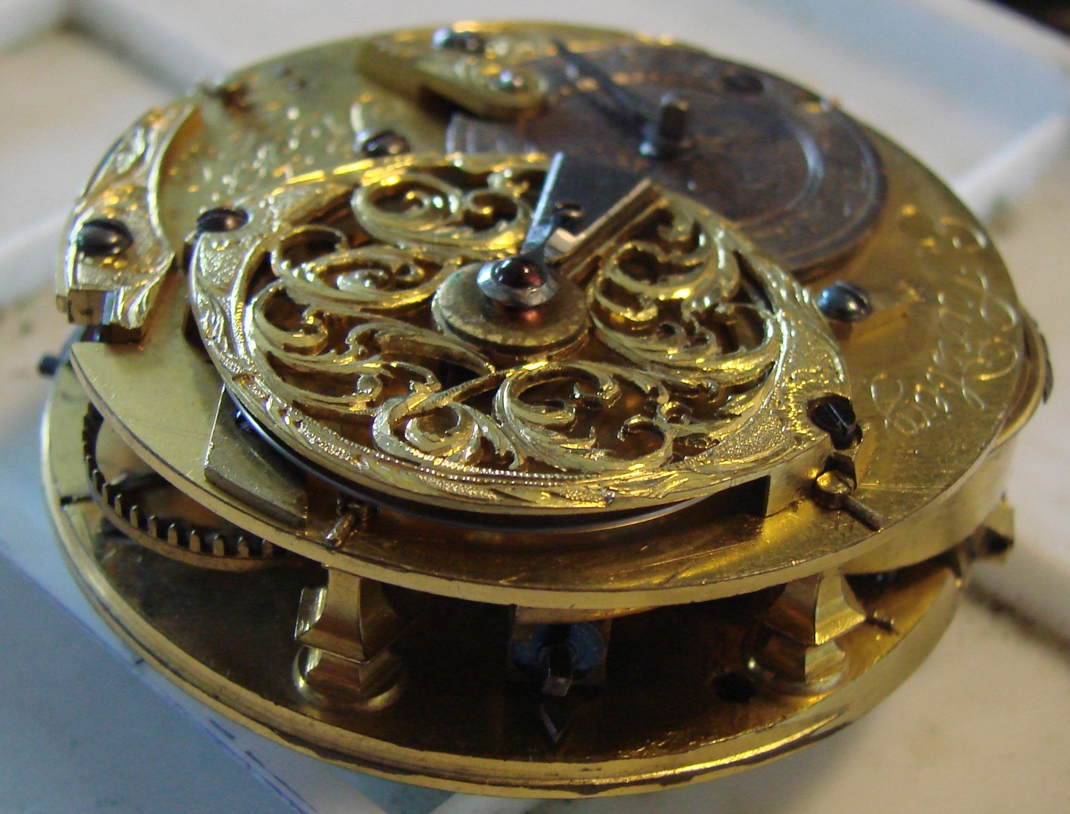

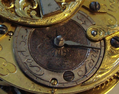

Powiedz mi, proszę, do czego jest ta wskazówka? Widuję to w szpindlakach (na zdjęciach, bo w ręku w życiu nie miałem) i nie wiem, po co to...
Opublikowano
Wskazówka to po prostu regulator chodu. Pokazuje w jakiej pozycji jest regulator. Rzadko jest ustawiona sensownie.
Miłego dnia!
Opublikowano
Godzinę temu, pmwas napisał(-a):
Ahhhh.... Mogłem na to wpaść... Dzięki.
