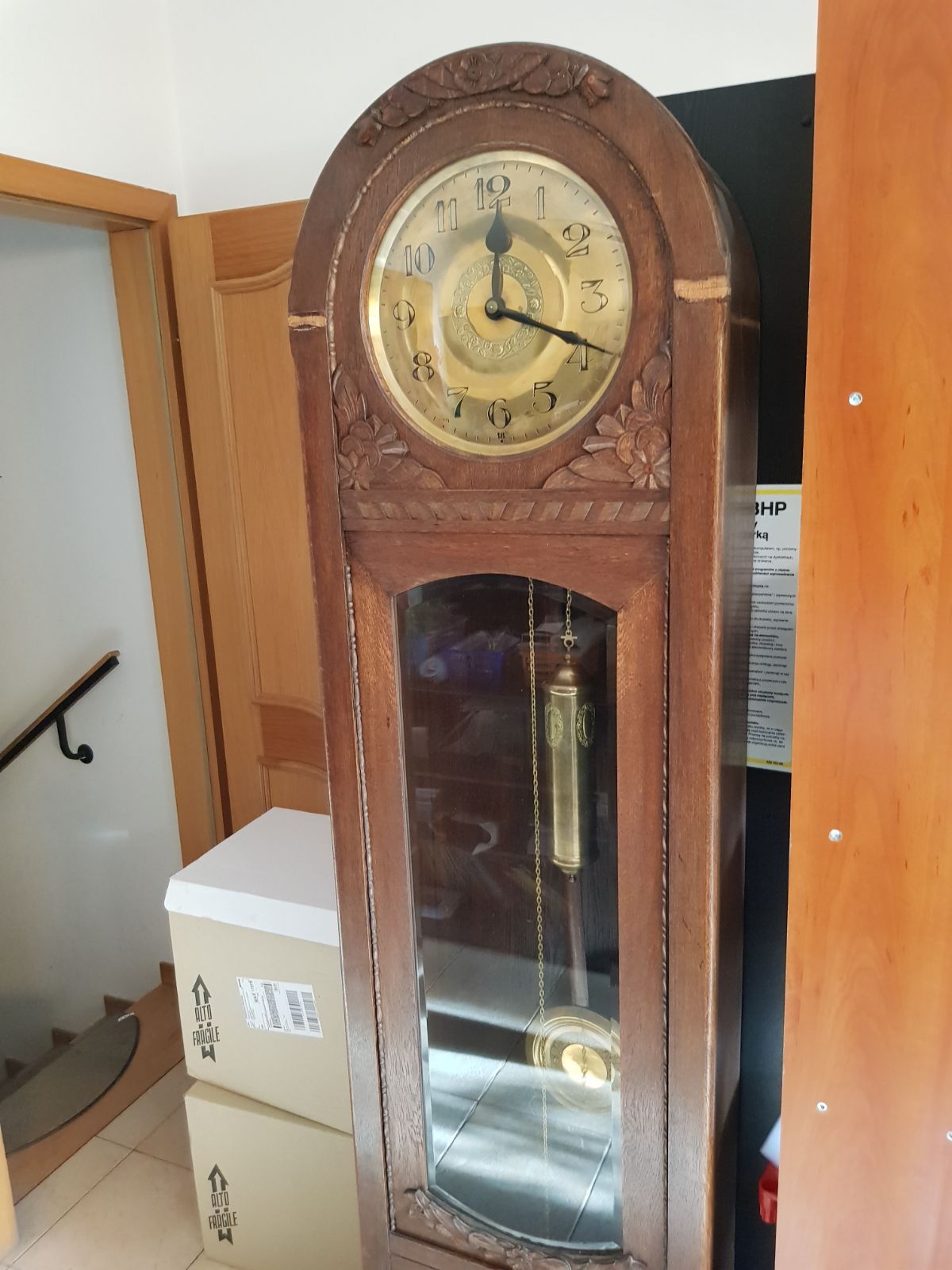

Witam, posiadam mysle oryginalnego beckera, odziedziczyłam po dziadku on prawdopodobnie dostał od swojego ojca, w życiu go nie sprzedam ale chciałabym sie cos o nim dowiedzieć, przede wszystko najbardziej interesuje mnie z ktorego jest roku, byłabym wdzięczna za pomoc.

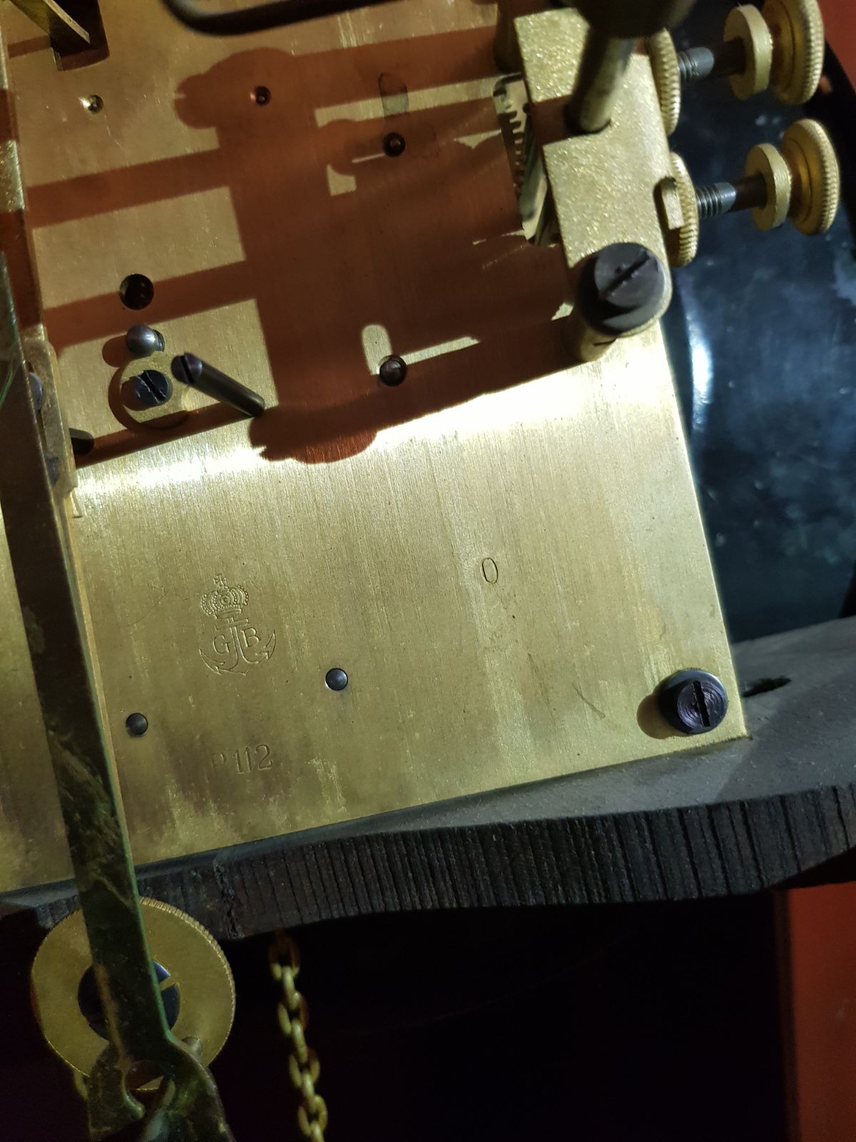

Po prawej stronie znaku firmowego jest wybita data ,rok i miesiąc ale na zdjeciu słabo widać
Zdjęcie troche oberwało na jakości bo ładowała. Ok 5mb zdjęcia ale dało sie powiększyć i tam jest 35 3 czyli 1935 marzec :) dziekuje za pomoc ! :)

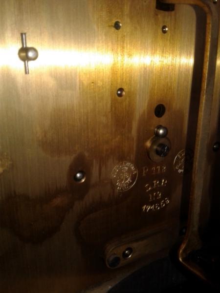

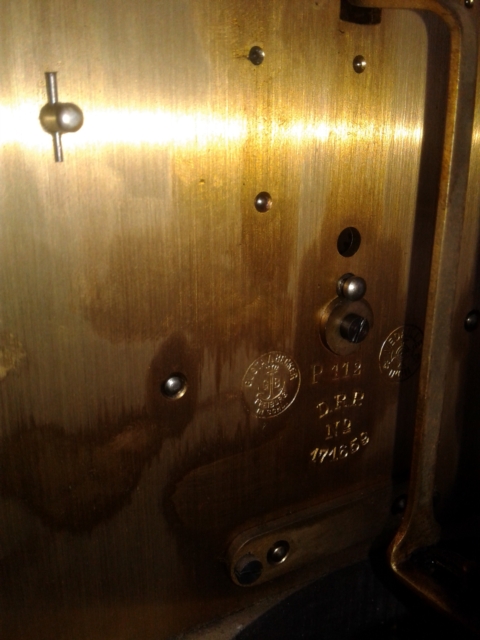

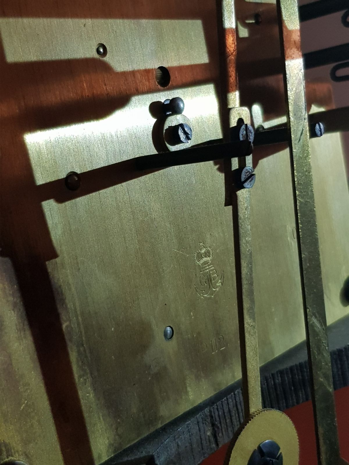

Witam, mam mozliwosc zostania posiadaczka takiego zegara - zagłębiając się w poprzednie wiadomości w temacie i patrząc na logo zakładam że to zegar z lat 1909-33, a p112 to długość wahadła.
Martwi mnie tylko brak numeru seryjnego.
Proszę bardzo o pomoc :) może ktoś z Was powie mi o nim coś więcej? :)post-101787-0-64788400-1513176224_thumb.jpgpost-101787-0-34428100-1513176240_thumb.jpgpost-101787-0-51767800-1513176250_thumb.jpgpost-101787-0-42156000-1513176307_thumb.jpgpost-101787-0-74522400-1513176317_thumb.jpg
Numery seryjne zaprzestano nabijać na tego typu mechanizmach około maja 1925 roku. Zegar ma podzespoły Beckera a nie Junghansa i wyprodukowano go zapewne przed zamknięciem fabryki we Freiburgu, które nastąpiło w 1932 roku.

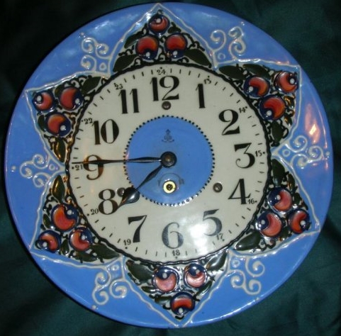

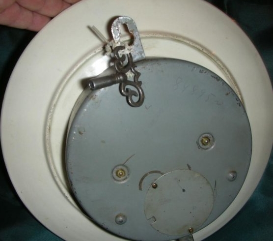

Mam prośbę w kwestii określenia wieku zegara - kuchennego G.Becker,a , oraz ogólnego opisania . Sądzę , że niewiele jest takich ,  a ten ma swój urok ( jak na zegar kuchenny ) . Mam możliwość kupna , ale cena jest powalająca  !!!!
Zdjęcia są sprzedającego , stąd brak zdjęć mechanizmu :(  Jednak z tyłu , na obudowie mechanizmu , ktoś wyskrobał numer , ( ciekawe jaki i po co ?  )
Wiem , że porcelanowe kuchenne , dość rzadko pojawiają się na forach i są rzadko opisywane .

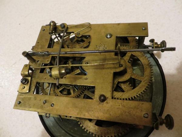

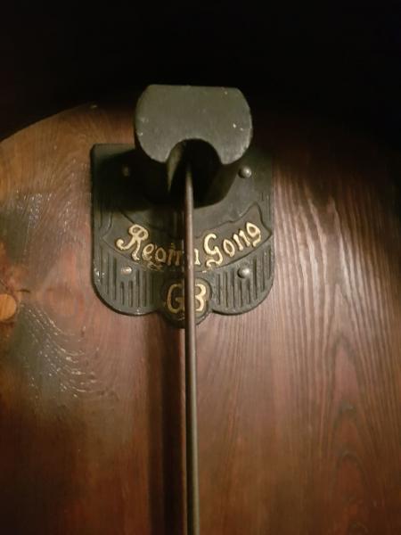

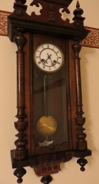

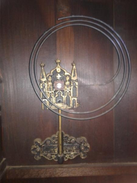

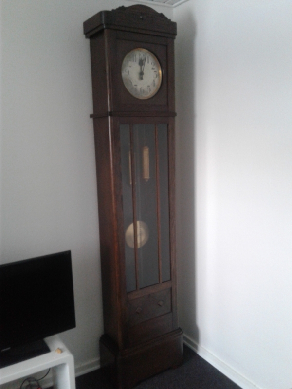

Wtajcie. Pomozecie z którego roku to zegar i czy jest cały oryginalny przynajmniej z tego co na fotkach pokazuje. Bardzo dziękuje.
Zobacz całą galerię | Aukcjoner.pl - darmowe galerie na Allegro
 Ładny i z pewnością oryginał !!!

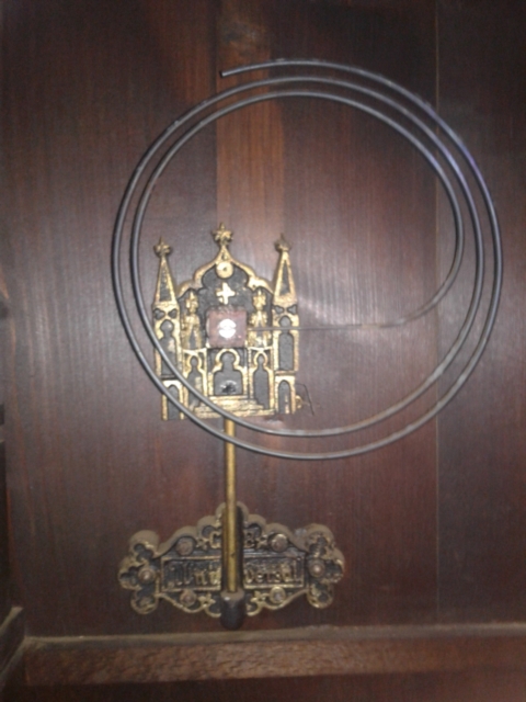

Ale , że jest znaczek kotwicy i napis ,,Silesia,,  no to raczej z tego późniejszego okresu . Przekonany jestem , że już po przejęciu , przez Junghansa . Na dowód załączam zdjęcie mojego Junghansa . Ta sama skrzynia , korona i broda !!!! Drobne różnice są w małych ozdóbkach , trochę inne sterczynki i moja skrzynia nieco ciemniejsza . Mechanizm i sanki , już oczywiście , Junghans .
O mechanizmie. Jeżeli Silesia - to powstał najpóźniej w 1925 roku. Oznaczenie DRGMS na wieszaku wahadła wskazują na kilka lat po roku 1906, kiedy serię wprowadzono. Wreszcie taki wytłaczany wieszak wprowadzono bodajże w 1912 roku. Jak bym go umieścił zatem w latach 1912 - 14.
A jaką datę produkcji ma Twój Junghans?
Piotr

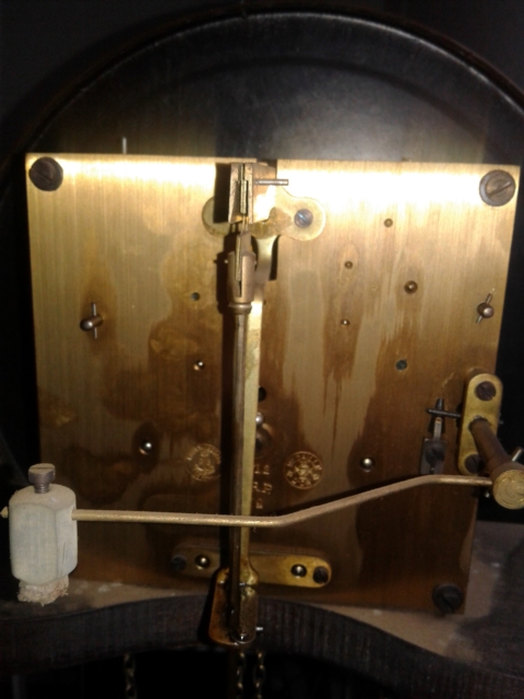

W tym problem , bo ma tylko znak Junghansa . :( A , że skrzynie , jakby od jednego stolarza . A w jednej Junghans , w drugiej Becker .... no więc , coś je łączy . Może tylko stolarz ???
ps.
na razie , nic w nim jeszcze nie ruszałem , więc stan jak z dnia zakupu ... zmęczony i może czegoś nie dostrzegłem .
A to masz stary werk, wyprodukowany nie wcześniej niż w 1890 roku a przed 1901...
Piotr
Junghans wprowadził tzw. kod dat produkcji w 1901 r. Twój zegar zatem powstał przed tą datą - najprawdopodobniej u schyłku lat 90. XIX wieku
