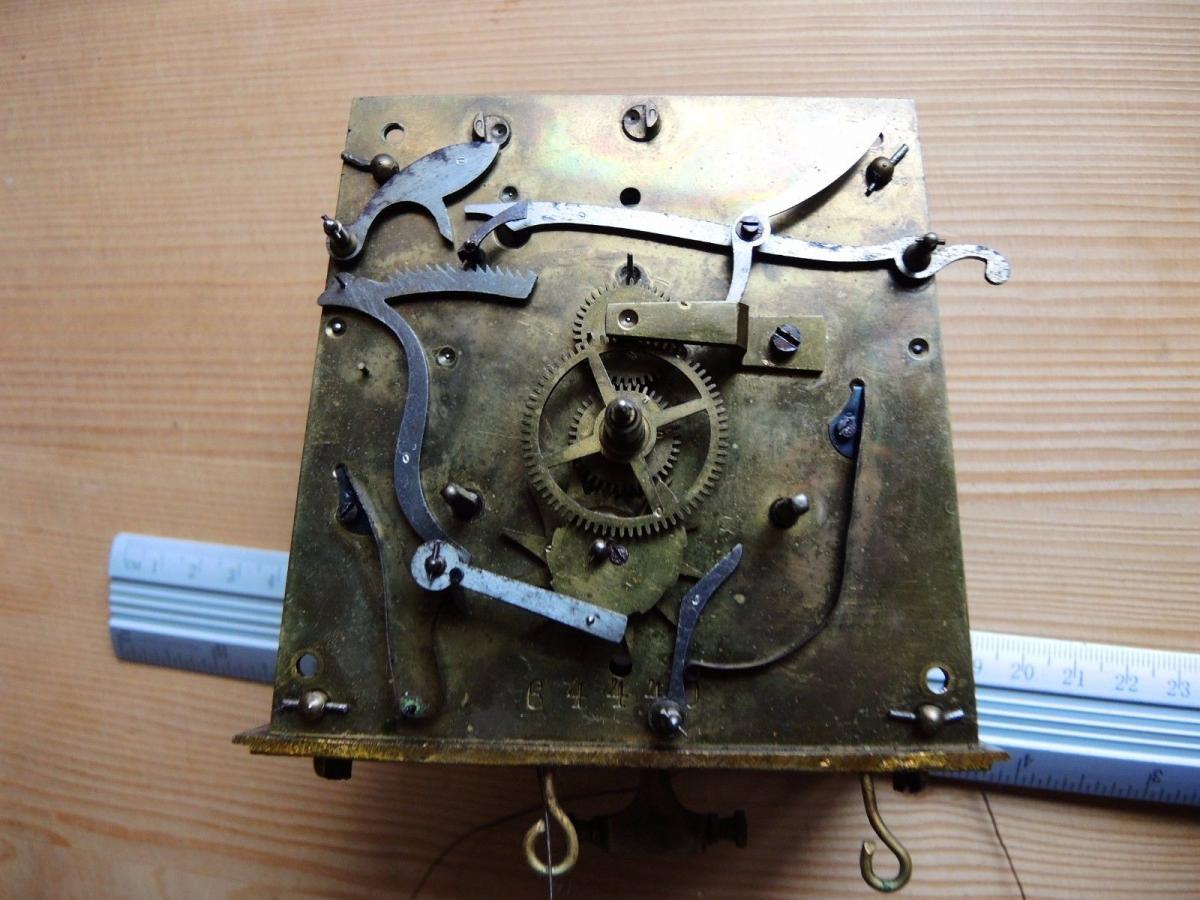

Witam. Przedstawiam Panstwu bardzo rzadki mechanizm linkowy firmy Gustav Becker. Jest on wyjątkowy, bo ma pierwsza sygnature wytworni. Kupilem go ponieważ sa ciężko do kupienia. Kupilem go od reki za 250 zl. Ceny porownalem z podobnymi werkami które maja 2 sygnatury w kole. Nie wiem czy zrobiłem dobry zakup bo nie miałem bezpośredniego porównania. Mechanizm ma nr. seryjny 79532 nie działa on na tarcze emaliowana z sekundnikiem tylko na tarcze emaliowana (chyba) z miedzią bez sekundnika. Czy może mi ktoś powiedzieć czy oplacalo mi się i ile może być wart. Ciekawi mnie tez z którego roku jest dokładnie bo nie wiem. Werk chodzi. ZA ODP. Z GORY DZIEKUJE !!!

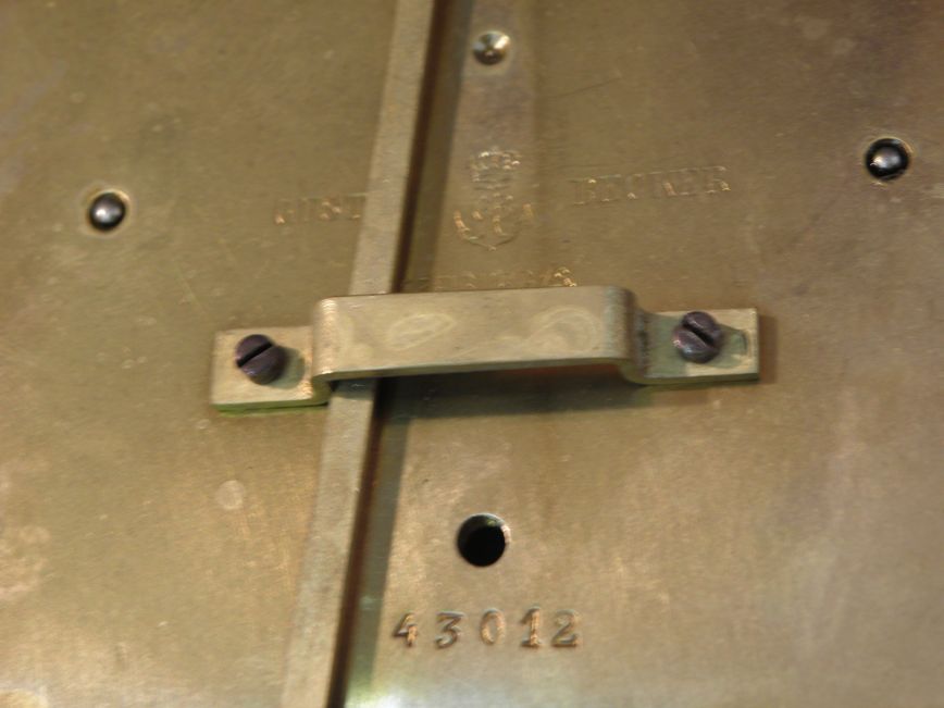

Co do tego mojego werku to dalej mysle ze jest autentyczny bo dawniej robiono loga literke po literce dlatego ta niedokladnosc. Tarnat pokazal mi ten zegar na wczesniejszej aukcji
i jakis inny z tym logiem ktory mial nr 132492 czy jakos tak. Widac to byl mlodszy mechanizm od mojego bo mial wyzszy numer seryjny. Moj ma tez oryginalna platyne wiec ja wieze dalej ze to oryginal bo jezeli werk bylby czysty to bym wam wszystkim uwierzyl. Ostatnio podobny zegar z takim samym logiem poszedl za okolo 1500 zl TUTAJ LINK http://allegro.pl/st...3165999213.html i tez byscie powiedzieli ze podroba bo nie pisze z tylu Freiburg czy Braunau.
A tak wierze ze werk jest oryginalny bo dodatkowo ma oryginalna patyne.

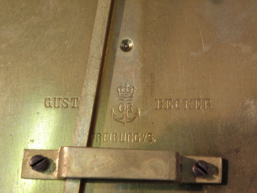

Co to znaczy autentyczny ? Tak, to jest stary, XIX wieczny werk, gdzieś z lat 80-90. Ale to nie jest werk z firmy Gustav Becker. Nie pasuje mnóstwo detali, pomijając sposób "wyrypania" samej sygnatury.
Ten zegar za 1500 złotych to jest werk z "osprzętem" Beckera w dużo młodszej półamatorskiej skrzyni.
Ale, skoro i tak wiesz lepiej - to uważaj sobie jak chcesz.

Sygnatur GB nie robiono "literka po literce".

Zostałem wyrwany do odpowiedzi no to piszę:
Bardzo proszę poważnie wziąć pod uwagę zwrot tego mechanizmu sprzedawcy - ponieważ na 100% został on podrobiony.
Ktoś na starym nie sygnowanym mechanizmie "dorysował" sygnaturę Gustav Becker, ale tak faktycznie to jest to stary mechanizm innej firmy.
To się nadaje na policję bo to jest oszustwo.
AM
Tak wiele zegarów, a tak mało czasu.
... ale tak faktycznie to jest to stary mechanizm innej firmy.
Inna firma - Concordia:
