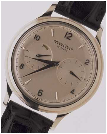

Rys.4 Kaliber 817 od frontu (strona tarczy)
Na tym rysunku (rys.4) kalier 817 – hak zabezpieczajacy przed nadmiernym naciagiem jest doczepiony do tej strony rotora i widoczny na godzinie 12, w centrum maly dysk ze strzalka do wswietlania sekund oraz po lewej 2 kolorowy element – wswietlacz rezerwy chodu.

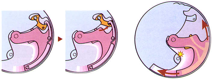

rys.6
Rysunek 6. pokazuje jak hak jest przytwierdzony do krawedzi rotora.
Powyzszy schemat pokazuje ruch rotora. Rotor o ksztalcie kilofa obraca sie wokol osi o kat okolo 90 stopni i nakreca sprezne z obu kierunkow. Na srodkowym rysunku mamy pokazany hak na rotorze (czerwono – rozowy) zatrzaskujacy sie na pinie dzwigni (pomarancz) - jest to zapezpieczenie przed nadmiernym naciagiem !! Wraz z ruchem ramienia zapadki naciagu (paragraf wyzej) w kierunku wskazowek zegara pin i dzwignia stopniowo przemieszczaja sie w kierunku przeciwnym az zlapia hak rotora gdy zegarek jest calkowicie nakrecony, co chroni mechanizm rotora. Ostania ilustarcja od lewej pokazuje luk z 2 sprezynowymi antenami  (brzoskwiniowy), majacymi za zadanie absorbcje wstarzsow gerowanych przez ruch rotora.

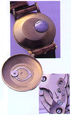

rys.7
Zegarek mial nie potrzebowac koronki, ale coz cos za cos – na deklu jest koronka z instrukcja SLIDE - DO NOT LIFT. Po drugiej stronie dekla jest kolo zebate, ktore moze po przesunieciu do srodka dekla zazebiac sie z centralnym kolem z 4 otworami (patrz wyzej), co pozwala na ustawienie wskazowek Mala galka wybrzusza sie z centrum kola na tyle zegarka, pasuje ona do otworu w centralnej dzwigni (rys.7)
Powyzszy rysunek (7) pokazuje jak ten system dziala. Aby ustawic czas koronka musi byc przesunieta do centrum zegarka, co przemieszcza dzwignie haka (obracajac ja zgodnie z ruchem wskazowek zegara) w kontakt z balansem i powoduje zatrzymanie pracy mechanizmu. Przesuniecie korony powoduje rowniez ze kolo zebate zaskakuje z 4 otworowym w centrum zegarka co pozwala na ustawienie czasu za posrednictwem koronki.

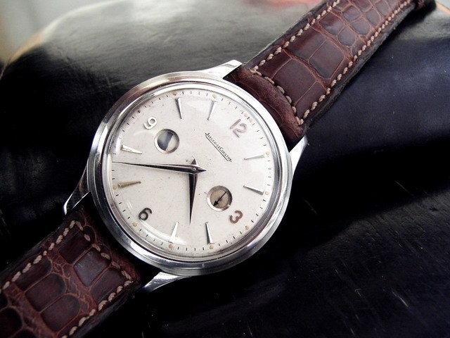

2. Jak pisalem sa dwa rodzaje werkow i dwa rozdaje futurmatikow - 497 i 817 - jak widac na zdjeciach generalna roznica tkwi w rozwiazaniu rezerwy chodu.

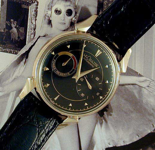

3.Futurmatiki w zaleznosci od koperty roznia sie tarczami - tarcza musi pasowac do koperty i po tym mozemy poznac czy mamy doczynienia ze skladakiem; ponizsze zdjecia obrazuja jak powinny wygladac poszczegolne modele i nie wygladac:):
na tym rysunku zegarek ktory wlasnie schodzi (i zejdzie na ebay) za 2k usd -wyglada ladnie ale tarcza nie nalezy do tego modelu - pochodzi z futurmatika z dlugimi uszkami, takiego jak ten
a ten to krab,
krab powinien miec taka tarcze
najlatwiej roznice zauwazyc po rezerwie naciagu - 2 lub 1 kolor - pozatym z bliska czerwony (lub zloty na czarnej tarczy) fragment jest pociagniety gruba farba a czarny fragment ma fakture malej tarczy.
coz pozatym najrzadszy i najdrozszy jest futurmatic w stalowej kopercie - zrobiono ich najmniej i tylko w wersji z dlugimi uszami - zegarek ma wtedy 46mm dlugosci,
817 - spotyka sie rzadziej i zwykle oryginalne - nie widzialem jeszcze w wersji krab (chyba nie bylo ale lba nie poloze)
wskazowki we wszystkich wersjach sa identyczne, co do dekli to rowniez ale nie ma polaczen typu koperta zlota a dekiel stalowy.

Ale jest teraz w sieci do kupienia taki, stalowy za 2900$.
Wyglada chyba niezle.... Choc tarcze ma chyba tez robiona, z napisem "Automatic" - choc takie modele tez widzialem, wiec moze jest OK?
znowu oszpecona tarcza ale napis automatic jak najbardziej na miejscu- jest to produkcja calkowicei europejska, z jeager
ponizej oryginalna tarcza
By rafalbar
i wersja 2 kalibru
By rafalbar
przy tym ktory podeslales trzeba sprawdzic czy mechanizm ma lecoultre czy jaeger lecoultre, ale tarcza odmalowana i to zle

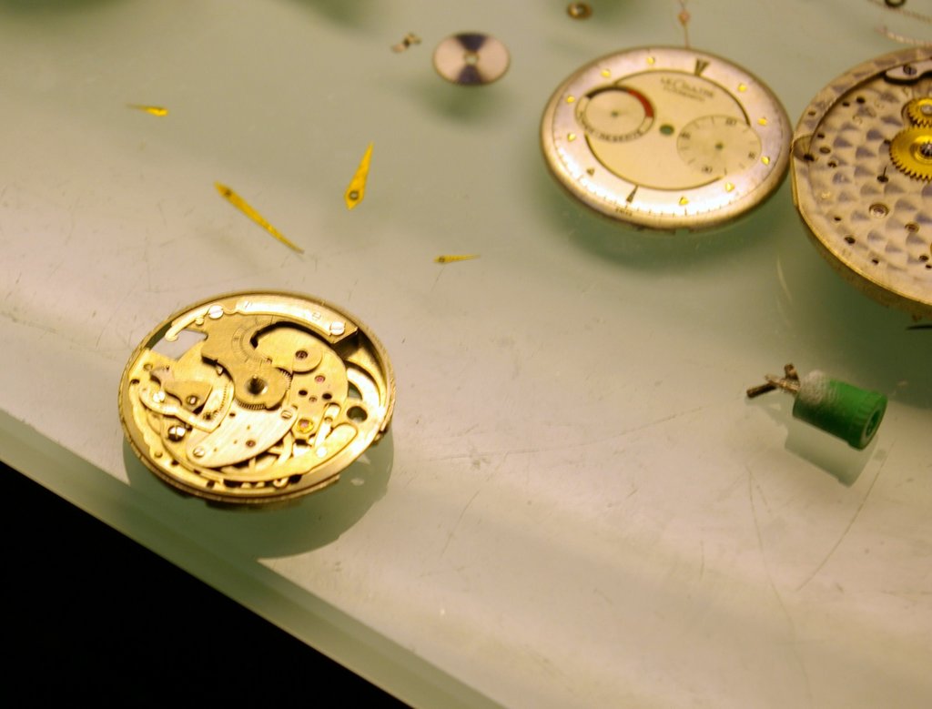

swietne zdjecie - zamowilem Watch Price Guide na 2008, powinienem dostac jakos w tym tygodniu - podladuje wszystkie wersje futurmatikow z wycena na ten rok przez NAWC, oraz oryginalne ceny po jakich je sprzedawano:), generalnie pzrymiezam sie teraz do malego artykulu o LeCoultre i Jaeger LeCoultre - wbrew pozorom sprawa nie jest taka jasna - mam niestety teraz sezon pisania grantow i maly wstret do pisania:)
a tutaj jak wygladala praca nad moim:
