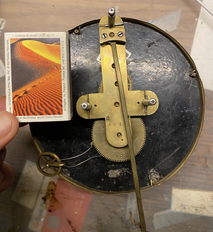

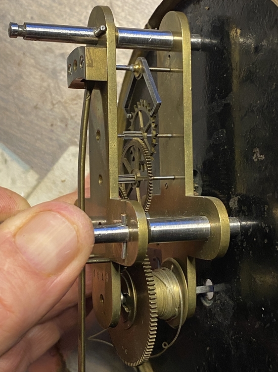

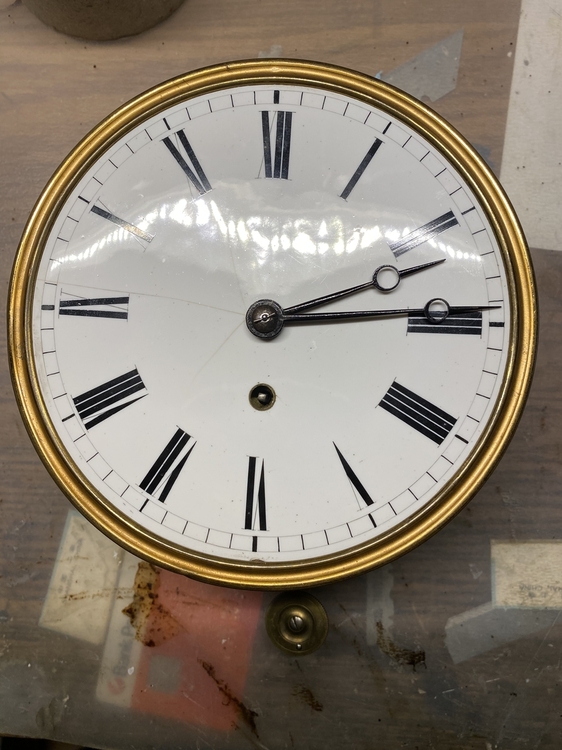

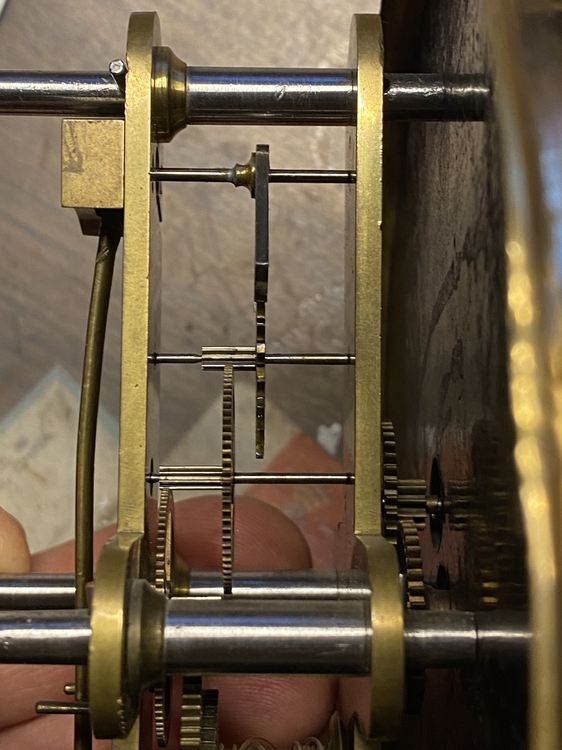

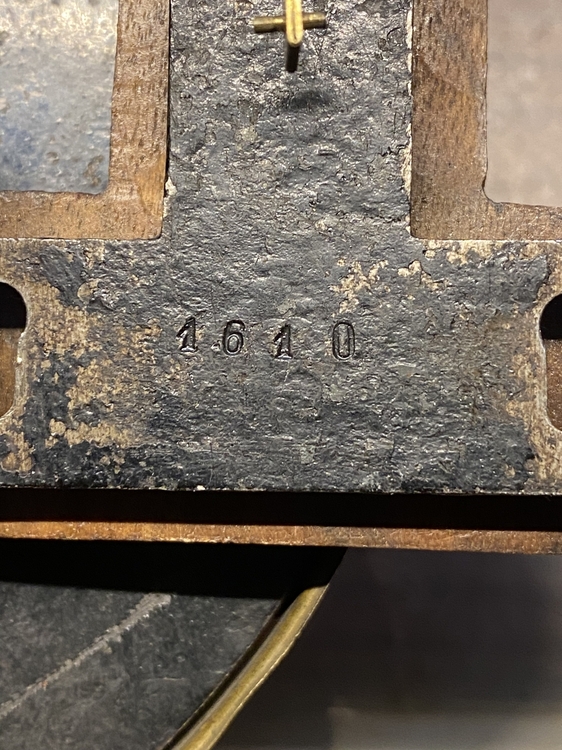

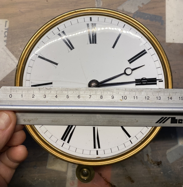

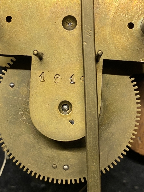

Udało się kupić kompletny i sprawnego Eppnera - absolutnie jak dla mnie nieznanego .
Po pierwsze wymiar nietypowy tarczy - 14 cm.
Mechanizm też wręcz miniaturowy .
Czy ktoś spotkał się już z tak małym mechanizmem Eppnera ?
Mechanizm wydaje się kompletny wahadło częściowo też (nakrętki dolne chyba nie i patyk pomalowany "beleczym". Skrzyni brak, więc trzeba będzie coś uzupełnić - tak proforma... (na razie o tym nie myślę) - coś w stylu Dolnośląsko - Wleńskim 😉 . Na razie jestem pod wrażeniem ...🤭

Osobiście nie znalazłem wzmianki na temat tak małych mechanizmów z tarczami 14 cm ... ale ja słaby jestem w klockach wyszukiwania szczególnie w języku niemieckim.
Pierwszy raz spotykam się z takim mechanizmem. jak dla mnie to trochę rewelacja. ale jest na forum paru kolegów z ogromną wiedzą na tema dolnośląskich zegarów jak i z detektywistycznymi zdolnościami . Może coś pomogą.
Wahadło ma dł 53 cm więc wskazuje to na typowy  (dla Eppnerów) tygodniowy tryb pracy ...
Wynika z tego że skrzynia jest dość nietypowa i pewnie skończy się na wykonaniu "w stylu ..." Raczej to  typówki nie będzie :rolleyes:

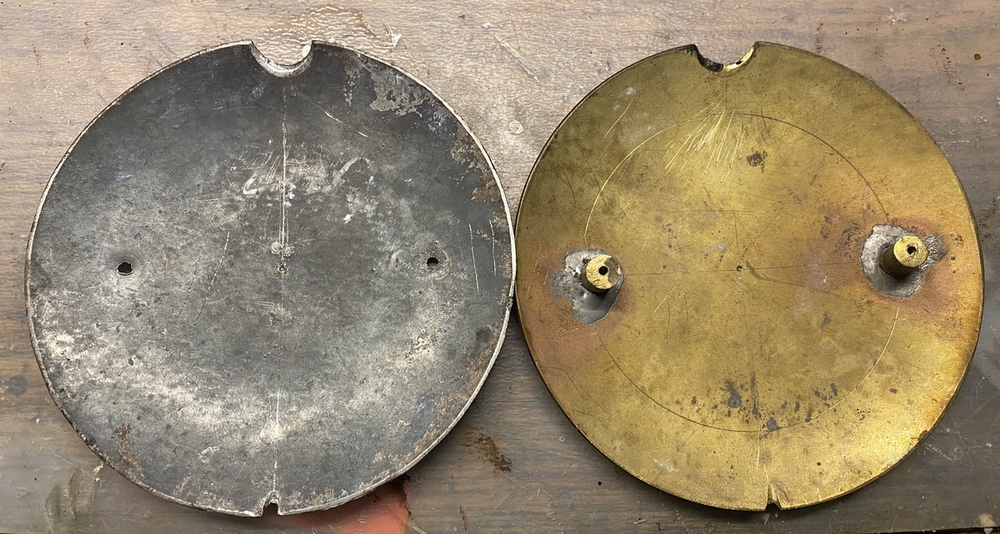

JASI To ja Gratuluje Tobie !!! masz oko. No ja siadłem i zdałem sobie sprawę jak pamięć i oko ludzkie jest zawodne ... Robię analizę porównawczą mechanizmu z innymi i masz 100 % racji - wymiary samego mechanizmu są identyczne ja Dwarfa , liczna zębów też (ta sama długość wahadła). Różnice w mostku, materiałach elementów i oczywiście numeracji. Wskazuje na wykonania we Wleniu , a drugiego ewidentnie Srebrna Góra. Poniżej porównanie on face ....

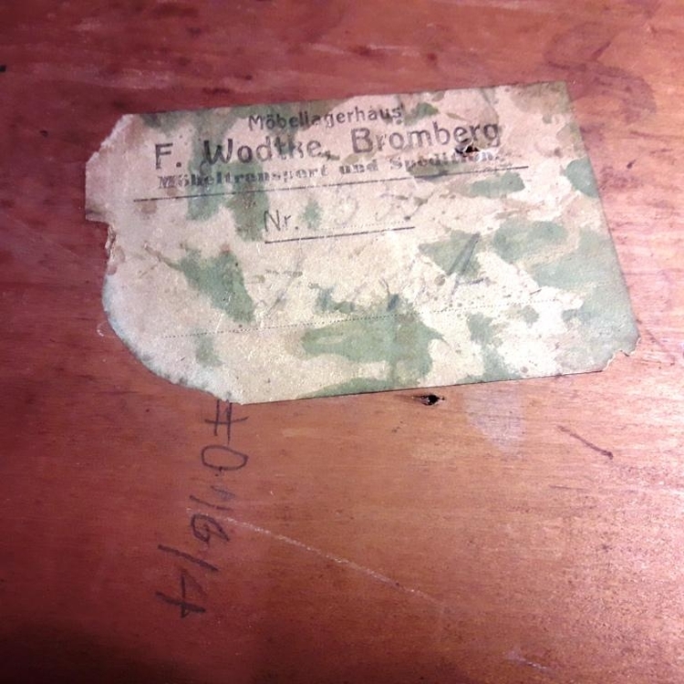

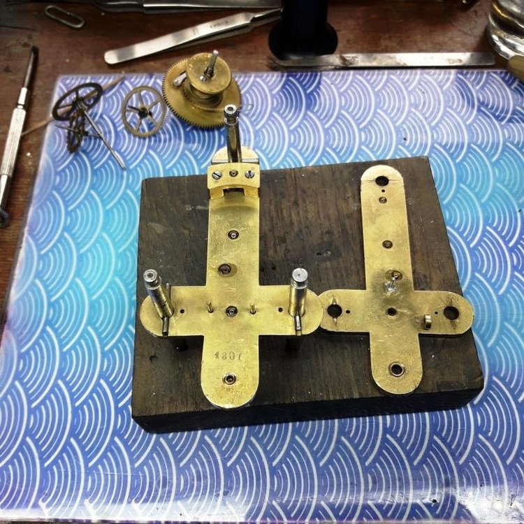

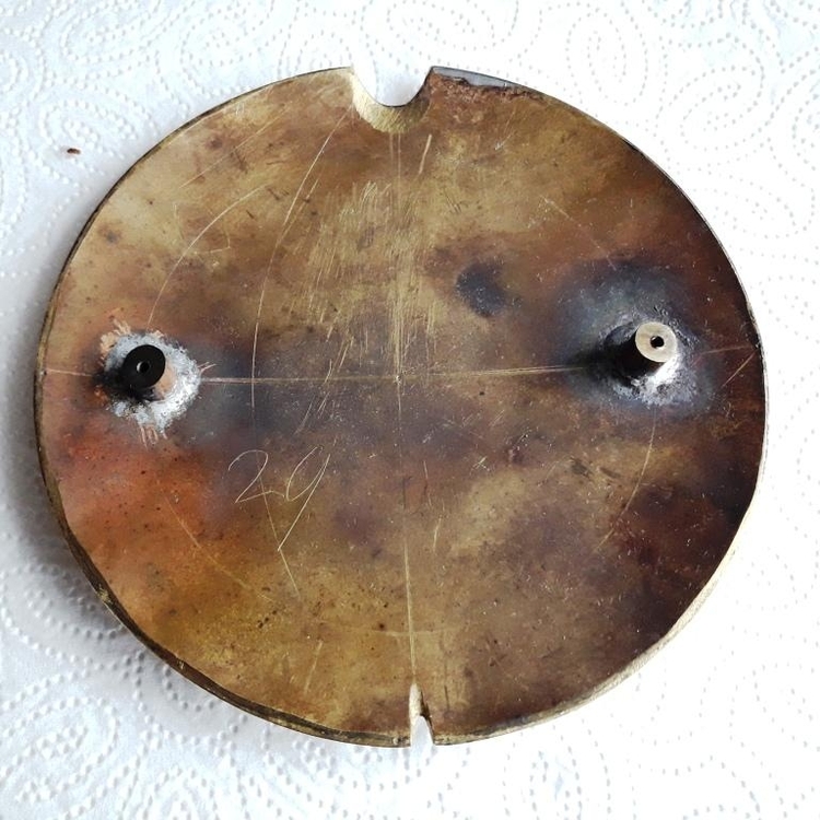

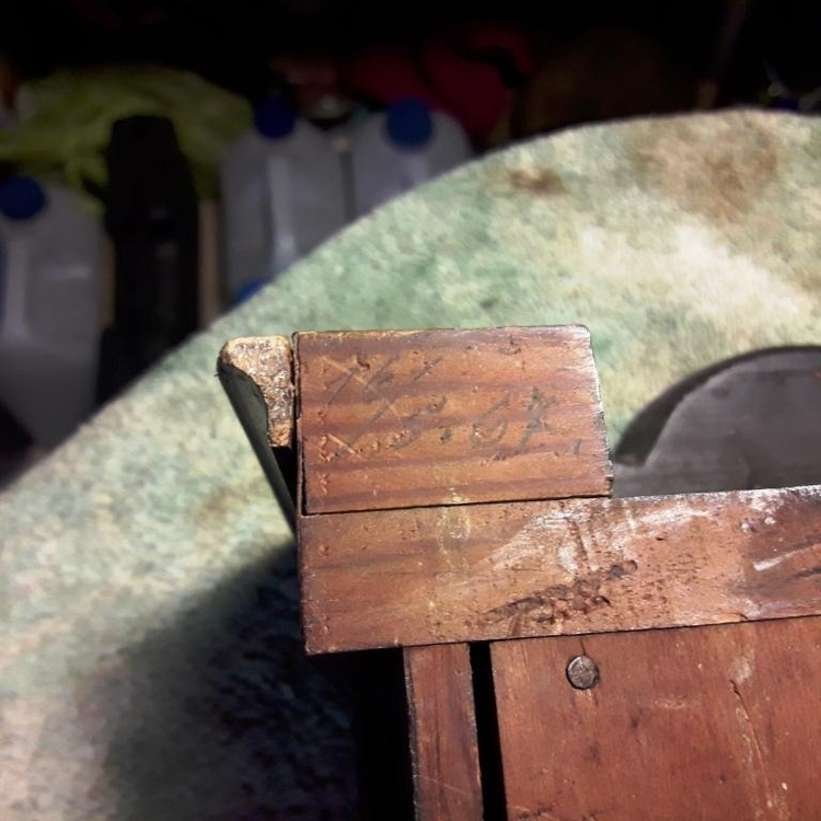

Kilka tygodni temu kupiłem linkowego Eppner o numerze 1807, jest to więc zegar  o niecałe 200 numerów młodszy od twojego. W korespondencji prywatnej pokazałem kilka zdjęć jeszcze przed zakupem. Teraz mam go w domu i jestem gotów udzielić wszelkich informacji w celach porównawczych, tym bardziej że ten mój ma kilka parametrów zgodnych z podanymi przez ciebie. Policzyłem zęby kół i dane są takie (licząc od koła minutowego ) 88/8, 80/8, 24/8 - zredukowana długość wahadła wynosi 462 mm , całkowita długość 53 cm. Odległość (oczywiście od środka) osi bębna do osi koła minutowego 21 mm. Jeśli chodzi o tarczę to 140 mm równo ma sam cyferblat, podkład stalowy 145 mm a ramka 148 mm. Na początek zamieszczam zdjęcia zapisków oraz nalepki reklamowej znajdujących się na plecach skrzyni. W czasie oględzin mechanzimu i przygotowań do czyszczenia zrobiłem sporo zdjęć, które z chęcią umieszczę na Forum. W miarę możliwości udzielę wszelkich informacji.
Zapis ołówkiem może wskazuje na rok produkcji skrzyni  i zegara natomiast naklejka to reklama firmy przewozowej z Bydgoszczy. Ustaliłem, że pod tą nazwą firma istniała do 1928 roku. Pozdrawiam

PATRZ ... ATO nie miałem pojęcia że to miniatura z tarczą 14 cm.
Rzuca to światło na całość sprawy - zatem mamy już trzeci mechanizm w tych wymiarach ...

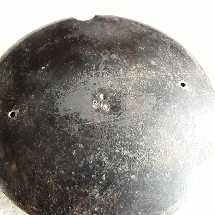

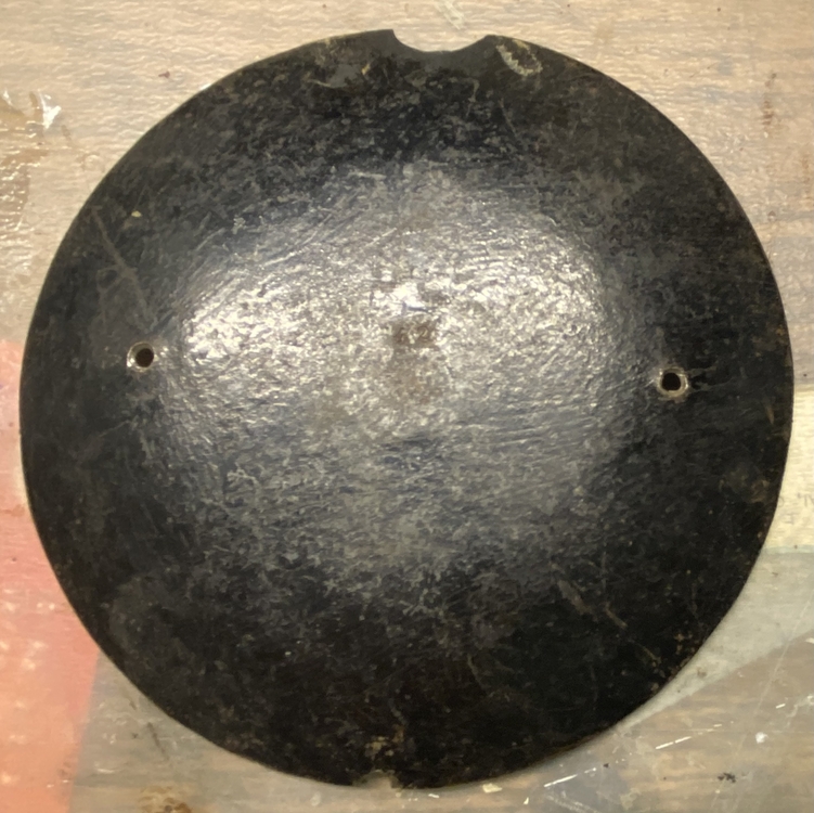

Możesz, proszę,  pokazać awers soczewki wahadła ?

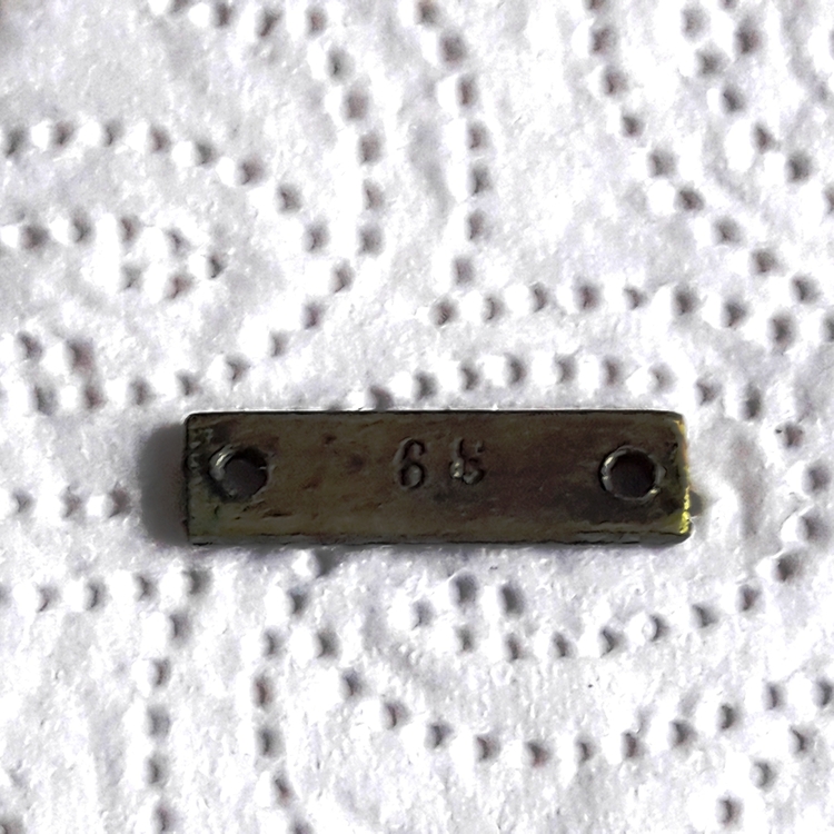

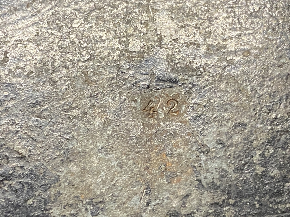

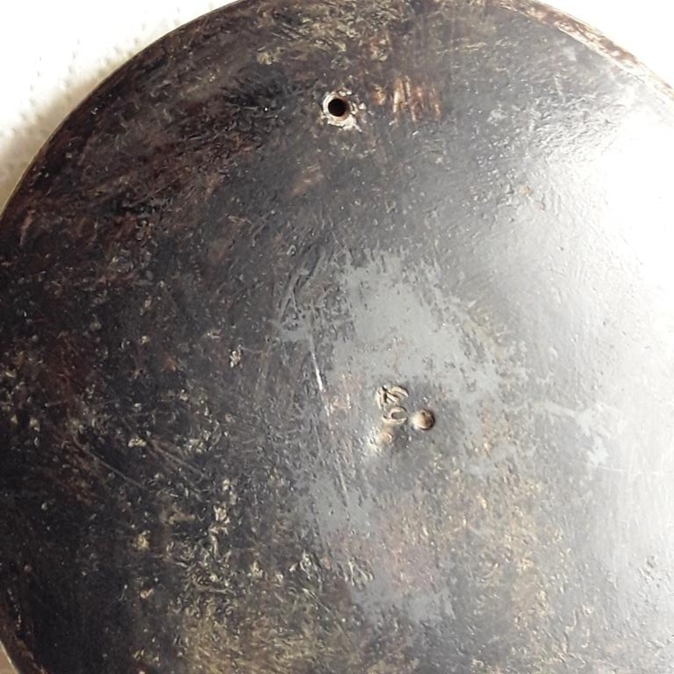

Awers soczewki wahadła jest oczywiście numerowany, taki sam numer znajduje się na górnym i dolnym okuciu wahadła. Jeszcze jedno ciekawe zdjęcia soczewki od strony wewnętrznej.
Edytowane przez ATO
Dodatkowe zdjęcie
W zasadzie wszystko się zgadza . Ciekawostką są zawsze wewnętrzne rysunki i numery ...

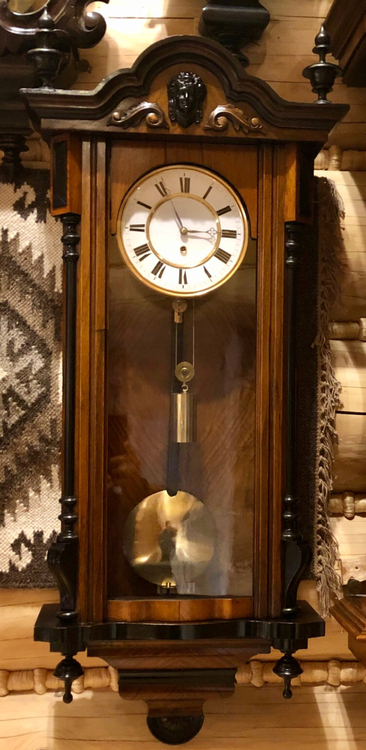

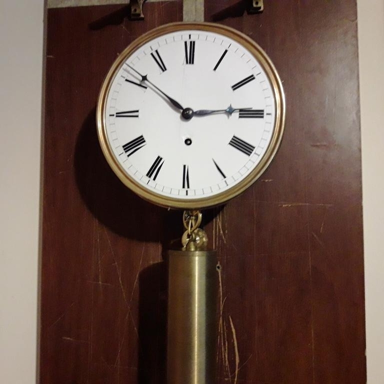

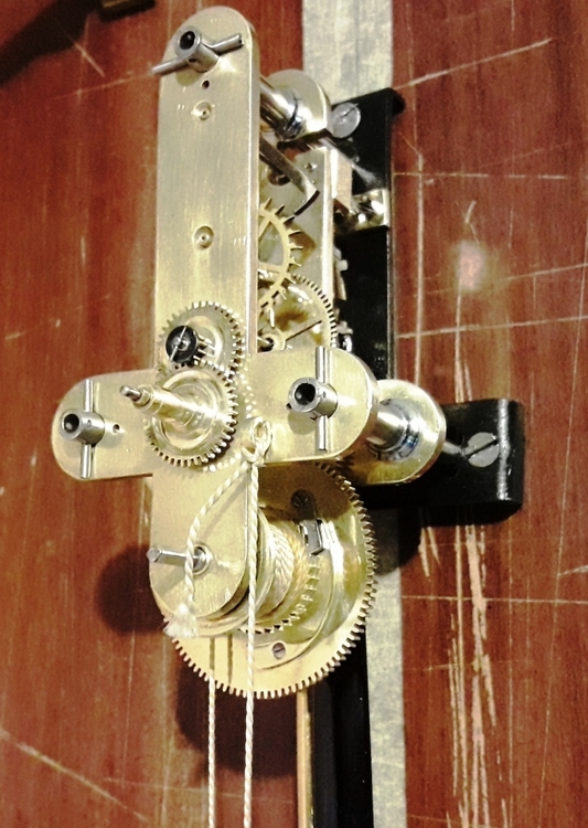

Mechanizm mam już gotowy i od kilku dniu pracuje na stanowisku testowym . Jak wiesz waga  nie jest oryginalna i waży 990 g. Skrzynię odświeżam i gdyby była potrzeba jakiś wymiarów lub zdjęć to chętnie udostępnię.
Super co do wymiarów skrzyni  ... chętnie skorzystam - z góry dziękuję. Muszę ją jakoś odtworzyć. Spróbuje sam ... 😉
Mechanizm pracuje na 800 g bez problemu - powinien.
Edytowane przez LESKOS
Czasem lepiej powiedzieć coś, nie mówiąc NIC!  🤔
Wagi,  którymi dysponuję są cięższe. Będę szukał właściwej.
Jak nie znajdziesz , razem poszukamy 😉
Tu pracuje nawet na wadze 785g
