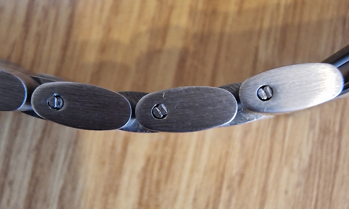

kumite 258 #27901 Napisano 19 Marca 2025 (edytowane) W dniu 16.03.2025 o 10:20, kumite napisał(-a): Witam! Odkopałem mój stary Seiko. Zakupiony w maju 1989roku, za miesięczną pensję ok 35USD. Nie używany od dawna. Uszczelki gumowe do wywalenia, traktuję go jako nieszczelnego, chociaż za czasów nowości dawał radę w wodzie. Z tego co pamiętam w serwisie uszczelki były horendalnie drogie. Oryginalnie był pasek plastikowy, czy z czegoś innego. Zamieniłem na bransoletę, niestety 16, jakoś wtedy nie zwracałem na to uwagi. Po 35 latach wstawiłem baterię, wskazówka sekundowa miała z początku opory, ale poszło i chodzi jak trzeba. Numer seryjny 950096. model H601 8060. Nie wiem co oznacza za numerem modelu w prostokącie A0. Na razie się cieszę. Pozdrawiam. P ps, luminescencja padła. Wracam do mojego starocia. W hurtowni nabyłem uszczelki , zamontowałem razem z odpowiednim smarem PASTE N. Przy okazji nabyłem bransoletę PVD. Tutaj uwaga marka Pacyfik i ostrzegam sprawdzajcie dokładnie co kupujecie, zwłaszcza przez internet. Mi do głowy nie przyszło jak można zepsuć sposób skracania bransolety niszcząc w produkcji łby śrub. Własnymi silami nie dałem rady, a powinienem . Zobaczę, czy zegarmistrz da radę. Tylko po co. Bransoleta niedroga 40zł, ale może się okazać,że dopłacę za usługę być może nawet nie da się tego normalnie odkręcić. Więc uważać sugeruję wyroby nie markowe. Niby zwykła rzecz do odkręcenia, ale nie do użytku. Marka Pacyfik. ps. chyba,że użyto śrubek jako sworzni. Dziadowska robota Edytowane 19 Marca 2025 przez kumite 0 Udostępnij tę odpowiedź Odnośnik do odpowiedzi Udostępnij na innych stronach
Funky_Koval 22130 #27902 Napisano 19 Marca 2025 (edytowane) 6 minut temu, kumite napisał(-a): Wracam do mojego starocia. W hurtowni nabyłem uszczelki , zamontowałem razem z odpowiednim smarem PASTE N. Przy okazji nabyłem bransoletę PVD. Tutaj uwaga marka Pacyfik i ostrzegam sprawdzajcie dokładnie co kupujecie, zwłaszcza przez internet. Mi do głowy nie przyszło jak można zepsuć sposób skracania bransolety niszcząc w produkcji łby śrub. Własnymi silami nie dałem rady, a powinienem . Zobaczę, czy zegarmistrz da radę. Tylko po co. Bransoleta niedroga 40zł, ale może się okazać,że dopłacę za usługę być może nawet nie da się tego normalnie odkręcić. Więc uważać sugeruję wyroby nie markowe. Niby zwykła rzecz do odkręcenia, ale nie do użytku. Marka Pacyfik. ps. chyba,że użyto śrubek jako sworzni. Dziadowska robota Przecież to jest najtańsza chinska bransoleta za 10 złotych. I to nie są śruby tylko wybijane piny. Edytowane 19 Marca 2025 przez Funky_Koval 2 quartz bandit Udostępnij tę odpowiedź Odnośnik do odpowiedzi Udostępnij na innych stronach
Perpetuum Mobile 70850 #27903 Napisano 19 Marca 2025 Tak jak napisał kolega, to nie śrubki. To się nie odkręca, tylko wypycha . 0 Udostępnij tę odpowiedź Odnośnik do odpowiedzi Udostępnij na innych stronach
kumite 258 #27904 Napisano 19 Marca 2025 Ok. To spróbuję. Dzięki za informacje, przydadzą się . Może i za 10zł,ale w Chinach. Pozdrawiam.P 0 Udostępnij tę odpowiedź Odnośnik do odpowiedzi Udostępnij na innych stronach
Perpetuum Mobile 70850 #27905 Napisano 19 Marca 2025 Zerknij na YT jak to zrobić bez sprzętu. Na bransolecie powinny być strzałki, które ogniwa można zdejmować i w którym kierunku je wypychać. 0 Udostępnij tę odpowiedź Odnośnik do odpowiedzi Udostępnij na innych stronach
kumite 258 #27906 Napisano 19 Marca 2025 (edytowane) 2 godziny temu, Perpetuum Mobile napisał(-a): Zerknij na YT jak to zrobić bez sprzętu. Na bransolecie powinny być strzałki, które ogniwa można zdejmować i w którym kierunku je wypychać. Dzięki za pomoc, temat załatwił zegarmistrz w mgnieniu oka. Jak koledzy pisali to tania bransoleta, chińszczyzna, jednak PVD . Zobaczymy za jaki czas zacznie się zarysowywać. Całkowity koszt wyniósł i tak nie więcej niżbym nabył przez internet, Oczywiście poprzez chińskie strony może byłoby inaczej. Na niej nie ma wskazówek, strzałek, ale teraz po doświadczeniach sam wiem więcej. Wiedza jak zawsze ma przyszłość i kiedyś się zwróci. Pozdrawiam.P Edytowane 19 Marca 2025 przez kumite 1 Udostępnij tę odpowiedź Odnośnik do odpowiedzi Udostępnij na innych stronach
