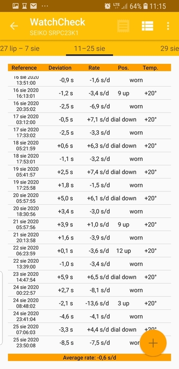

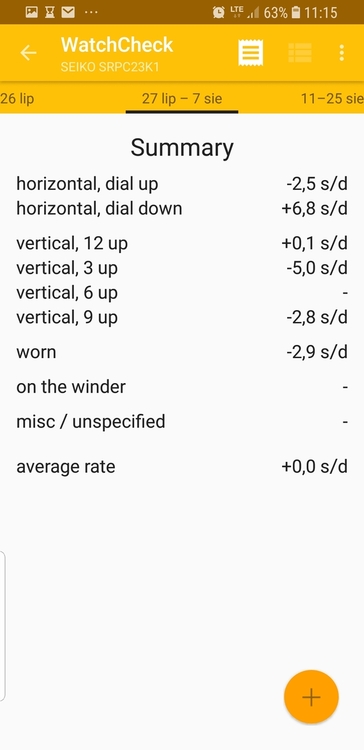

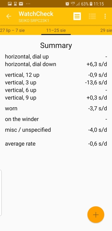

ncx 99 #20853 Napisano 29 Sierpnia 2020 Cześć, Pytanie odnośnie Waszych werków 4r36 - przede wszystkim jak wygląda kwestia rezerwy chodu, ale również i samej ich dokładności. Screeny wrzucone z dwóch okresów ciągłego noszenia zegarka. Aktywność ruchowa na zbliżonym poziomie, ale zastanawia mnie skąd tak porażająca różnica sprawdzonej rezerwy. Po pierwszym okresie zegarek odłożony na tarczę zatrzymał się po około 37h44min, natomiast kolejny cykl zakończył w tej samej pozycji z wynikiem zaledwie 15h48min, mimo prawie dwukrotnie dłuższego czasu na nadgarstku w ostatnim dniu. Pozdrawiam 0 Udostępnij tę odpowiedź Odnośnik do odpowiedzi Udostępnij na innych stronach
Gość Noodles #20854 Napisano 29 Sierpnia 2020 (edytowane) Jak długo miałeś go na ręku (ile godzin) i jaki rodzaj aktywności (deskdiving?) Edytowane 29 Sierpnia 2020 przez Noodles 0 Udostępnij tę odpowiedź Odnośnik do odpowiedzi Udostępnij na innych stronach
ncx 99 #20855 Napisano 29 Sierpnia 2020 Pierwszy okres zakończony noszeniem przez około 10h30min - dzień na wyjeździe, głównie w samochodzie a drugi to blisko 17h spędzone w trybie stacjonarnym, ale z raczej sporą ilością ruchu między kondygnacjami itd 0 Udostępnij tę odpowiedź Odnośnik do odpowiedzi Udostępnij na innych stronach
Gość Noodles #20856 Napisano 29 Sierpnia 2020 Może być, że za słabo się nakręcił. Jazda autem to niska aktywność. Zrób tak: nakręć zegarek (~30 obrotów koronką) i na łapę go. Noś te 8-10h ale tak żeby był w tym spacer, czy inne machanie łapą. I wtedy zobacz. 0 Udostępnij tę odpowiedź Odnośnik do odpowiedzi Udostępnij na innych stronach

ncx 99 #20858 Napisano 29 Sierpnia 2020 No właśnie dziwne jest to, że za pierwszym razem zegarek miałem na ręce przez 10 godzin, z czego 5h to sporo chodzenia, a 5h spędziłem w samochodzie i wystarczyło to na pracę mechanizmu przez 37 godzin. Za drugim razem noszenia było 17 godzin - w tym chodzenie po schodach itd, a uciągnął niecałe 16h. Pomiary z watchchecka zawsze zbierałem przy zakładaniu/zdejmowaniu zegarka. No cóż, trzeba będzie pokombinować. Żadna z instrukcji nie określa iloma obrotami koronki zegarek nakręca się na maxa, ale podają, że długie nakręcanie nie jest szkodliwe dla mechanizmu. Ponoszę, nakręce z 30-40 razy i odłożę, a potem sprawdzę po jakim czasie się zatrzymał. 0 Udostępnij tę odpowiedź Odnośnik do odpowiedzi Udostępnij na innych stronach
Dorian06 43434 #20859 Napisano 29 Sierpnia 2020 Jak chcesz wiedzieć, czy wszystko jest ok to możesz zrobić tak. Jak się zatrzyma to załóż na rękę którą okkurzarz i odkurz dom/mieszkanie i odłóż. Zobaczysz po jakim czasie stanie. Zrob takie 2/3 testy. Jeśli będzie rezerwa na podobnym poziomie to mechanizm jest ok. 0 W dniu 22.12.2014 o 11:43, Cezar. napisał: ... mądrzy zrozumieją, a reszcie nie wytłumaczysz... Udostępnij tę odpowiedź Odnośnik do odpowiedzi Udostępnij na innych stronach
