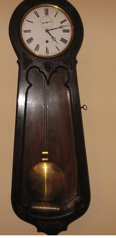

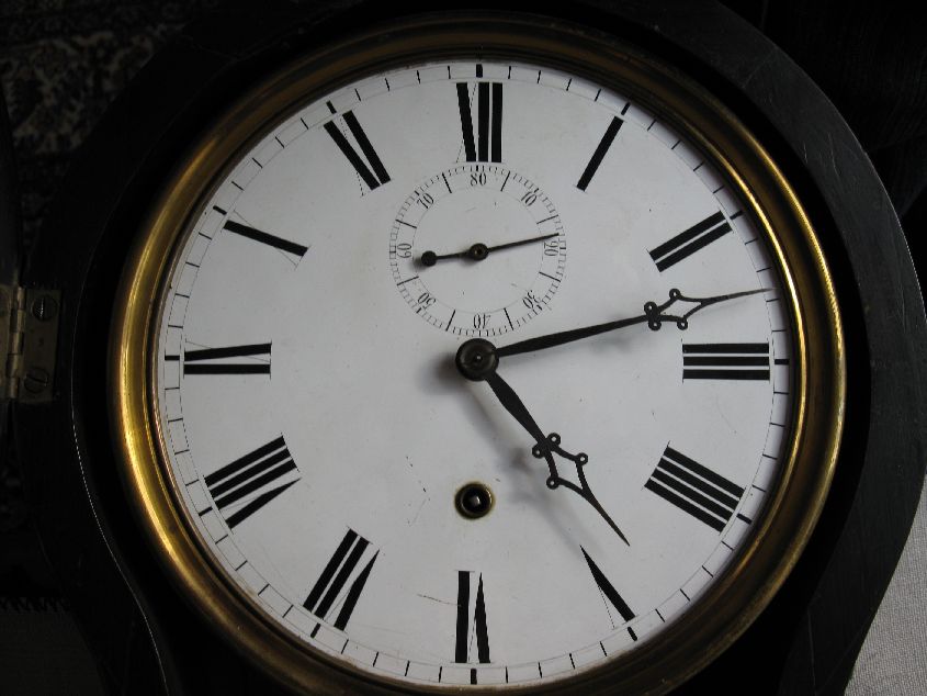

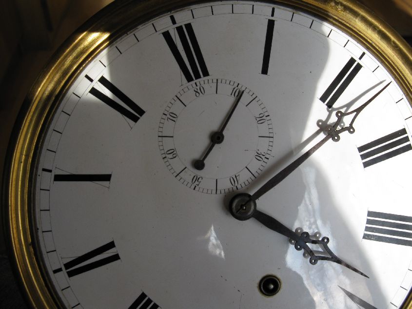

Piotr985 0 #2 Napisano 5 Kwietnia 2010 Ciekawostka. Tarcza minutnika podzielona jest na 80 sekund. 0 Udostępnij tę odpowiedź Odnośnik do odpowiedzi Udostępnij na innych stronach
Ulan 5 #3 Napisano 5 Kwietnia 2010 Czesc,Nie jestem z Poznania to nie pomoge, ale zalacz zdjecia mechanizmu, to cos sie dowiesz wiecej o nim.... 0 Udostępnij tę odpowiedź Odnośnik do odpowiedzi Udostępnij na innych stronach
Piotr Ratyński 407 #4 Napisano 5 Kwietnia 2010 Niestety jest nie sprawny. Chciałbym go naprawić. Gdzie można znaleźć w Poznaniu lub okolicach zegarmistrza który by się tego podjął. zegarmistrz 0 Piotr Ratyński Adhibe rationem difficultatibus. Udostępnij tę odpowiedź Odnośnik do odpowiedzi Udostępnij na innych stronach

tarant 2979 #7 Napisano 7 Maja 2010 A Autor tematu zamilkł. Szkoda. Niezmiernie jestem ciekaw wyglądu mechanizmu.... 0 Pozdrawiam Piotr Tolerancja musi być nietolerancyjna wobec nietolerancji. Němec z Královce Udostępnij tę odpowiedź Odnośnik do odpowiedzi Udostępnij na innych stronach

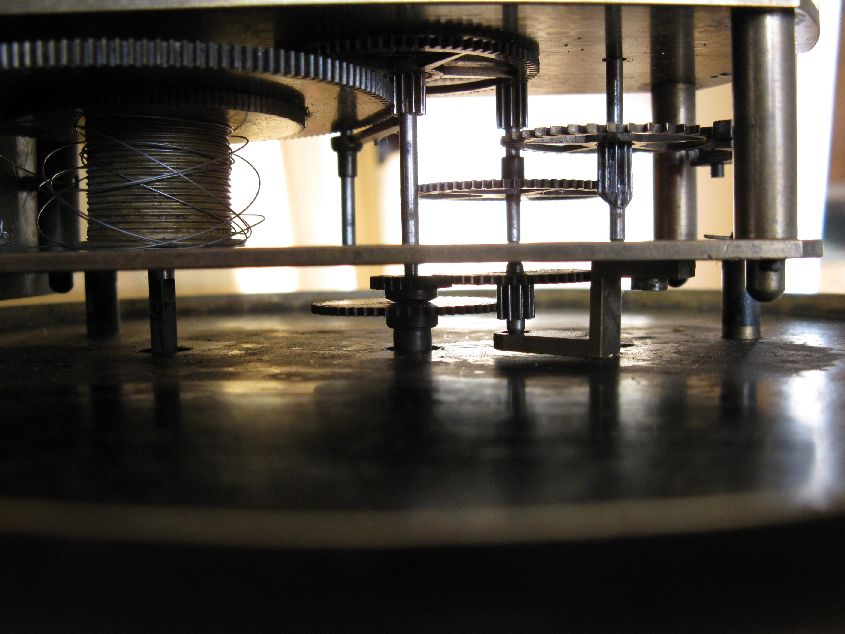

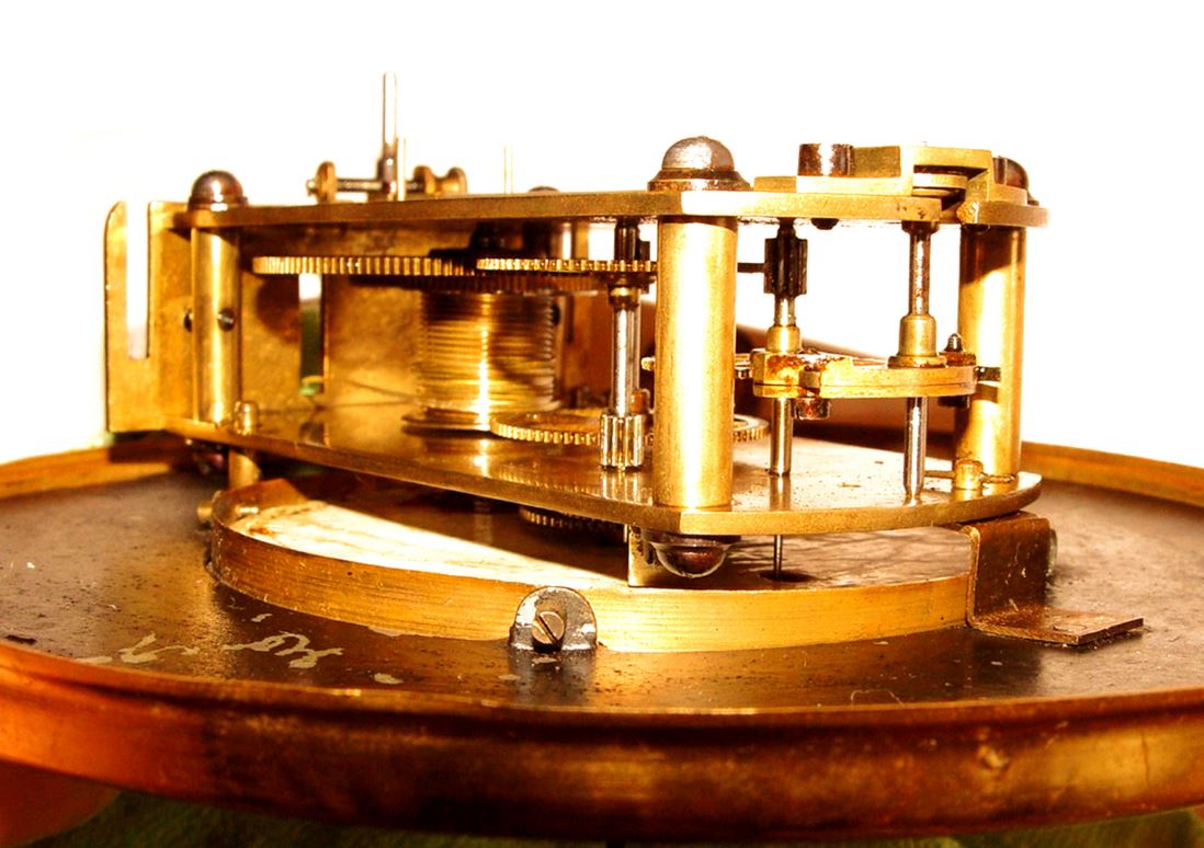

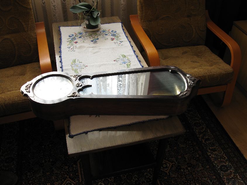

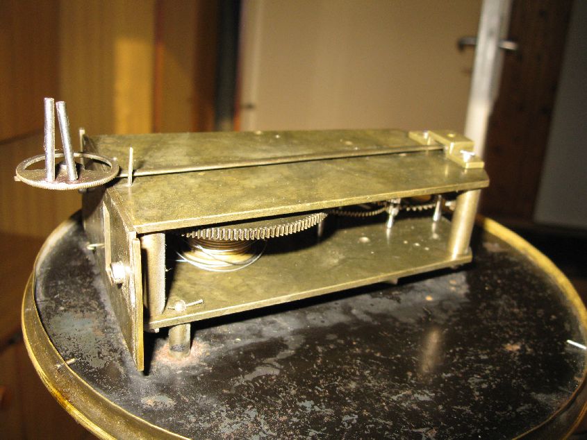

Piotr985 0 #8 Napisano 29 Sierpnia 2010 0 Udostępnij tę odpowiedź Odnośnik do odpowiedzi Udostępnij na innych stronach

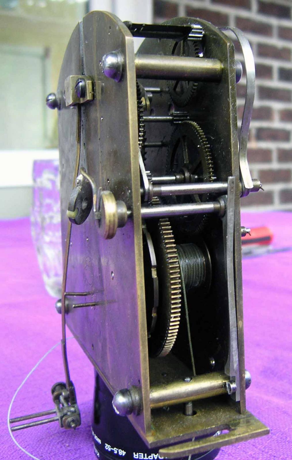

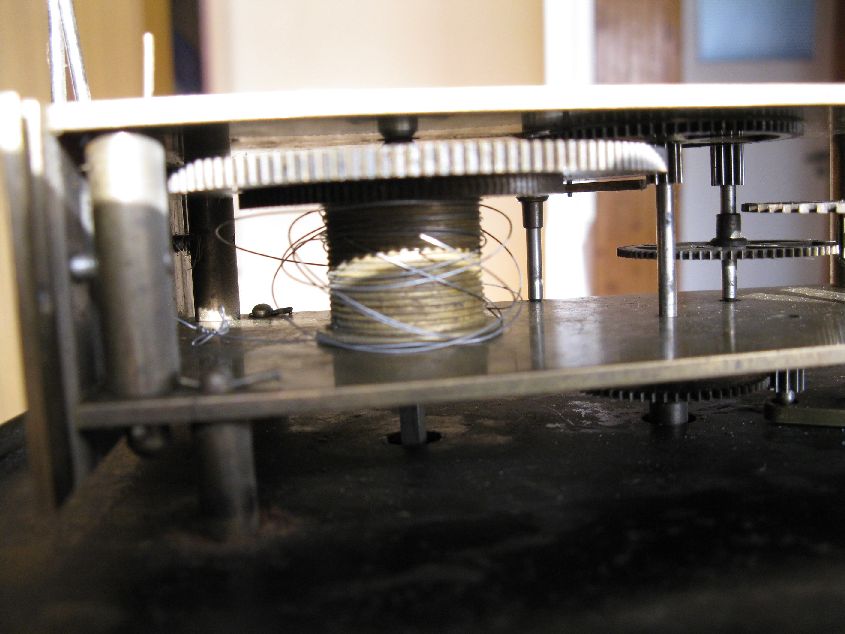

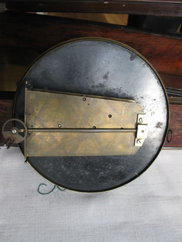

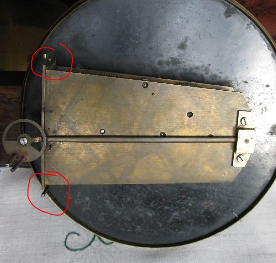

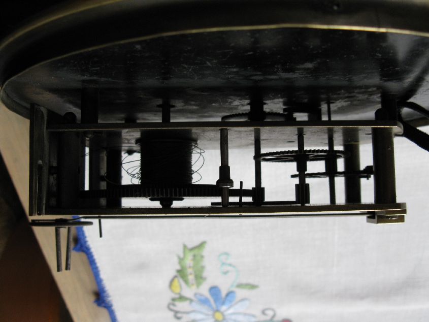

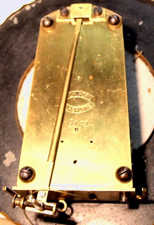

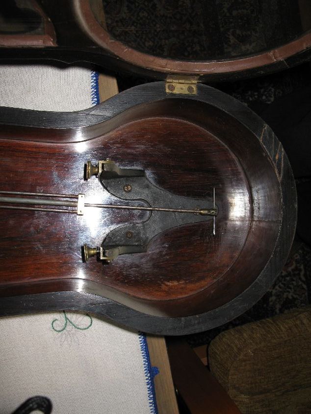

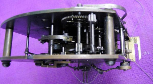

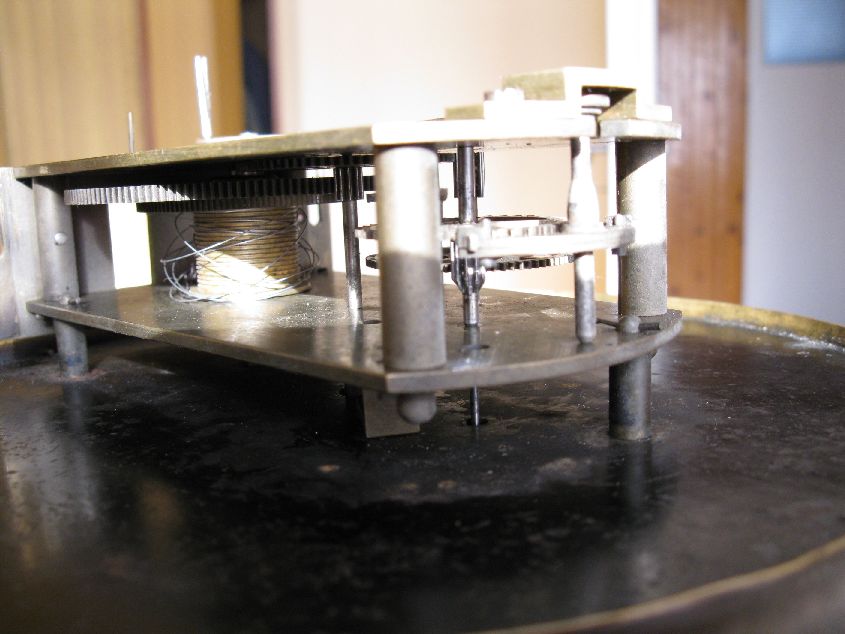

tarant 2979 #9 Napisano 29 Sierpnia 2010 Porządny mechanizm, z napędem pomocniczym (to żeby się ten przedziwny 80-cio sekundowy sekundnik nie cofał podczas nakręcania), regulowanymi paletami i rusztowym wahadłem (co w zegarach linkowych jest raczej rzadkością). Okres powstania ze względu na cechy werku jak i skrzyni określiłbym na jakiś 1850 , góra 1860 rok. Gdzie ? Trudno powiedzieć, może Ty masz jakieś wiadomości skąd zegar pochodzi. Z naprawą nie powinno być większego kłopotu, niczego nie brakuje. 0 Pozdrawiam Piotr Tolerancja musi być nietolerancyjna wobec nietolerancji. Němec z Královce Udostępnij tę odpowiedź Odnośnik do odpowiedzi Udostępnij na innych stronach
Piotr Ratyński 407 #10 Napisano 29 Sierpnia 2010 i rusztowym wahadłem (co w zegarach linkowych jest raczej rzadkością).Wahadło to jest wogóle rzadkością, nie jest to jak zazwyczaj atrapa kompensacji tylko rzeczywiście jest to wahadło kompensacyjne wykorzystujące, jeżeli dobrze widzę różnice w rozszerzaniu się żelaza i cynku. Z naprawą nie powinno być większego kłopotu, niczego nie brakuje.Oprócz zawieszki do wahadła... 0 Piotr Ratyński Adhibe rationem difficultatibus. Udostępnij tę odpowiedź Odnośnik do odpowiedzi Udostępnij na innych stronach
Ulan 5 #11 Napisano 29 Sierpnia 2010 Oprócz zawieszki do wahadła...Igla.Az szkoda zeby nie chodzil. Czcialbym takiego, oj! Dodam ze sanki sa ciekawe - polaczenie cynk-alu lub zeliwa? ( cos lanego na pewno ) z mosiadzem.Nie sadzilem ze w tym czasie mosiadzowali wahadla. Moze mialo byc ciezsze i dlatego, bo nie wierze ze to dla oszczednosci.Ta regulacja na zmianie polozenia wychwytu - czy to stosowano w tych czasach? I czy te bolce sa orginalne? Wyglada to troche topornie...ale przeciez wahadlo jest ciezkie... 0 Udostępnij tę odpowiedź Odnośnik do odpowiedzi Udostępnij na innych stronach
tarant 2979 #12 Napisano 29 Sierpnia 2010 Ta regulacja na zmianie polozenia wychwytu - czy to stosowano w tych czasach? Jak najbardziej, od początku XIX wieku...aż do świebodzicko - toruńskiego chodzika... 0 Pozdrawiam Piotr Tolerancja musi być nietolerancyjna wobec nietolerancji. Němec z Královce Udostępnij tę odpowiedź Odnośnik do odpowiedzi Udostępnij na innych stronach

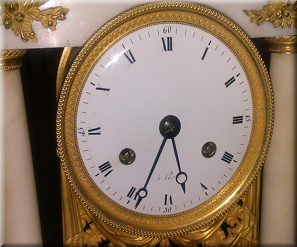

Vacheron 0 #14 Napisano 19 Stycznia 2012 Witam, to jest link do Marcina Bilickiego, syna Janusza. Polecam też Piotra Mikołajczaka na Roosevelta i Jacka Nowickiego na Gwarnej. Piotra Mikołajczaka nie polecam, najlepszy specjalista na zegary z dwóch pozostałych to Bilicki Marcin syn Janusza z Sienikiewicza, w linku jest pomieszane, jest zły numer, nowy to 796360160, ostatnio mi naprawiał francuza empirowego z białego marmuru ze zdobieniami z brązu złoconego ogniowo. Jestem super zadowolony, odnowił mi obudowę, pięknie wyszła, aż się nie chce wierzyć, że zegar ma tyle lat. Oto fotka: odnośnie wychwytu powyżej, tego regulowanego, to wychwyt Grahama, szeroko stosowany w XIX wieku 0 Udostępnij tę odpowiedź Odnośnik do odpowiedzi Udostępnij na innych stronach
tarant 2979 #15 Napisano 19 Stycznia 2012 Hmm. Piszesz już czwarty post o Panu Bilickim. Znamy go od dawna i raczej nie jest mu potrzebna tak zmasowana reklama. 0 Pozdrawiam Piotr Tolerancja musi być nietolerancyjna wobec nietolerancji. Němec z Královce Udostępnij tę odpowiedź Odnośnik do odpowiedzi Udostępnij na innych stronach
kiniol 2283 #16 Napisano 19 Stycznia 2012 Piotra Mikołajczaka nie polecam, najlepszy specjalista na zegary z dwóch pozostałych to Bilicki Marcin syn Janusza z Sienikiewicza, w linku jest pomieszane, jest zły numer, nowy to 796360160, ostatnio mi naprawiał francuza empirowego z białego marmuru ze zdobieniami z brązu złoconego ogniowo. Jestem super zadowolony, odnowił mi obudowę, pięknie wyszła, aż się nie chce wierzyć, że zegar ma tyle lat. Oto fotka: odnośnie wychwytu powyżej, tego regulowanego, to wychwyt Grahama, szeroko stosowany w XIX wieku Marcin, to ty? 0 Porządek na serwisie o niczym nie świadczy. Często najlepsze usługi świadczone są przez geniuszy w totalnym bałaganie… Udostępnij tę odpowiedź Odnośnik do odpowiedzi Udostępnij na innych stronach

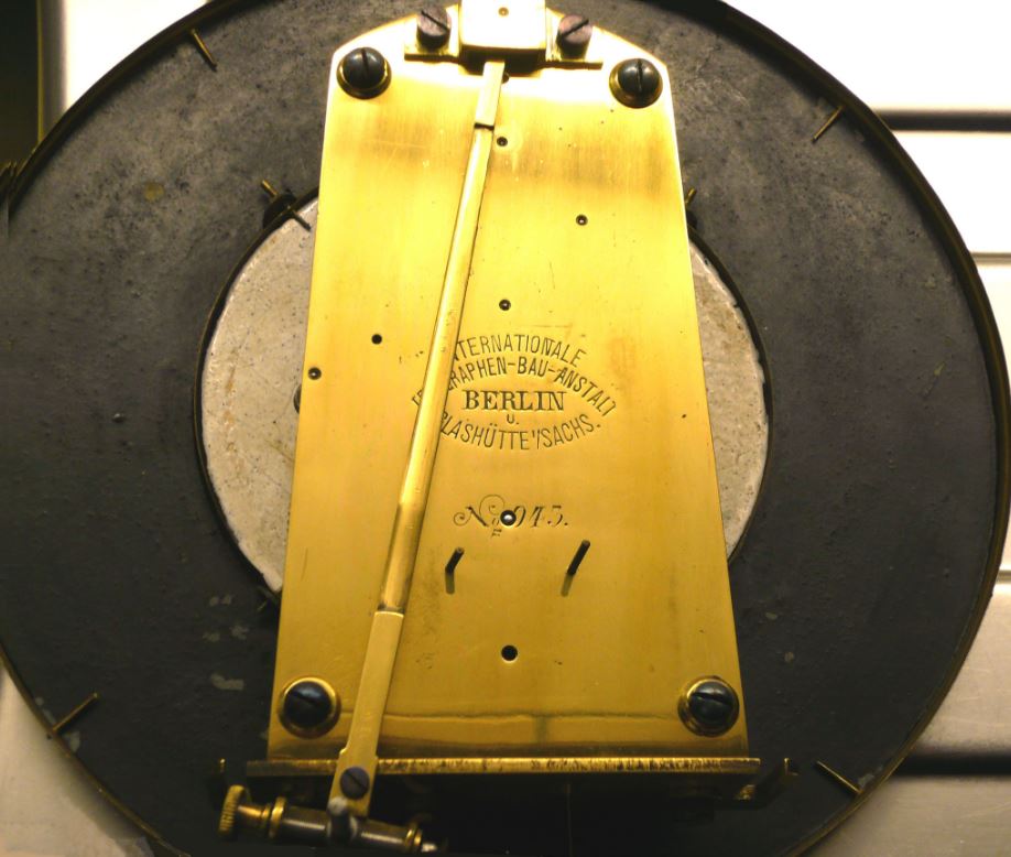

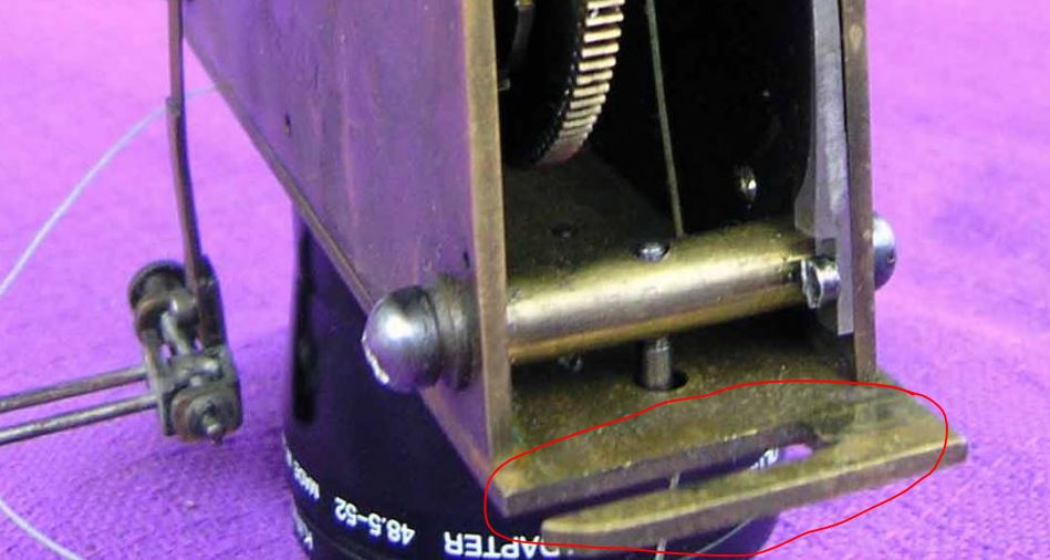

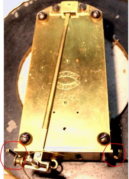

Oled 100 #17 Napisano 1 Grudnia 2017 Witaj! Ten zegar na początku tematu przypomniał mi zegar-regulatory wykonane przez "Pendeluhrfabrik Wilhelm Horn", który powstał w 1862 roku w Berlinie. Przynajmniej półka pod mechanizmem jest w 100% zgodna. Możliwe, że zegar został wyprodukowany przed 1870 rokiem. Doskonały artykuł na temat tej firmy można przeczytać na: https://www.glashuetteuhren.de/die-uhrenfabriken/wilhelm-horn-pendeluhrfabrik/ A oto artykuł z berlińskiej gazety: https://books.google.ru/books?id=sLFTAAAAcAAJ&dq=regulatoruhr%20fabrikation%20berlin&hl=ru&pg=PP127#v=onepage&q&f=false Z poważaniem,Oleg 0 Udostępnij tę odpowiedź Odnośnik do odpowiedzi Udostępnij na innych stronach
tarant 2979 #18 Napisano 1 Grudnia 2017 Tu jest ładny zegar Horna. Niestety większość zdjęć przepadła.http://zegarkiclub.pl/forum/topic/81244-wilhelm-horn-glashutte/?p=880343 0 Pozdrawiam Piotr Tolerancja musi być nietolerancyjna wobec nietolerancji. Němec z Královce Udostępnij tę odpowiedź Odnośnik do odpowiedzi Udostępnij na innych stronach

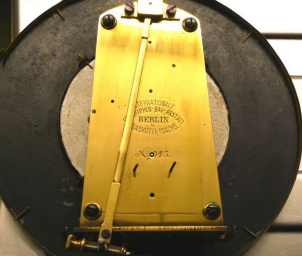

Oled 100 #19 Napisano 1 Grudnia 2017 Dziękuję Piotr! Jak myślisz, ten element jest unikalny w przypadku zegarów Horna? Z poważaniem,Oleg. 0 Udostępnij tę odpowiedź Odnośnik do odpowiedzi Udostępnij na innych stronach
tarant 2979 #20 Napisano 1 Grudnia 2017 Gdyby nie Twoje oznaczenie, nie zauważyłbym tego. Ale fakt, nie widziałem takiego sposobu mocowania sanek u żadnego innego producenta. 0 Pozdrawiam Piotr Tolerancja musi być nietolerancyjna wobec nietolerancji. Němec z Královce Udostępnij tę odpowiedź Odnośnik do odpowiedzi Udostępnij na innych stronach

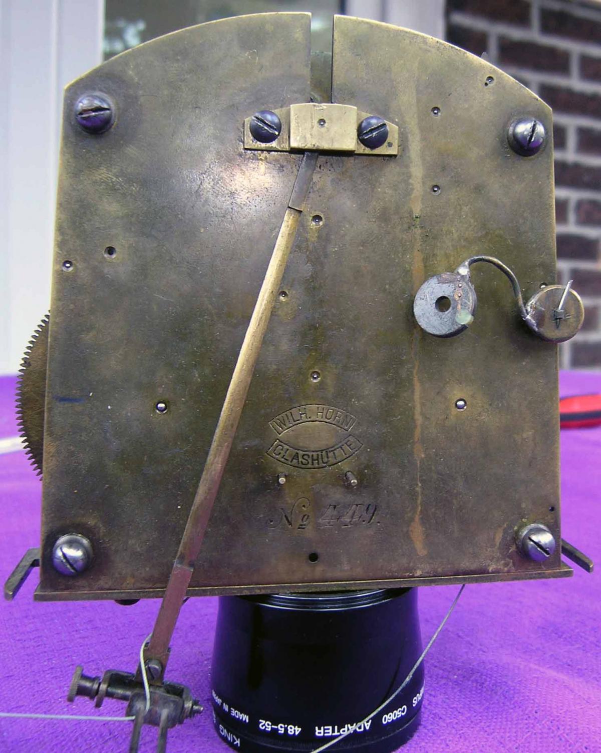

fibo 416 #21 Napisano 1 Grudnia 2017 Mam stare zdjęcia, mogę wrzucić, mogę również zrobić w najbliższym czasie nowe...Wynika z tego, że mocowanie sanek było takie samo. Mój jest bijący, a też tak ma. 0 Udostępnij tę odpowiedź Odnośnik do odpowiedzi Udostępnij na innych stronach
tarant 2979 #22 Napisano 1 Grudnia 2017 Te to już dodałem do podlinkowanego tematu. Z odpowiednim komentarzem. NIE UŻYWAJCIE ZEWNĘTRZNYCH HOSTINGÓW!!!!Oleg, trafiłeś z tym zegarem na 99,9% 0 Pozdrawiam Piotr Tolerancja musi być nietolerancyjna wobec nietolerancji. Němec z Královce Udostępnij tę odpowiedź Odnośnik do odpowiedzi Udostępnij na innych stronach
