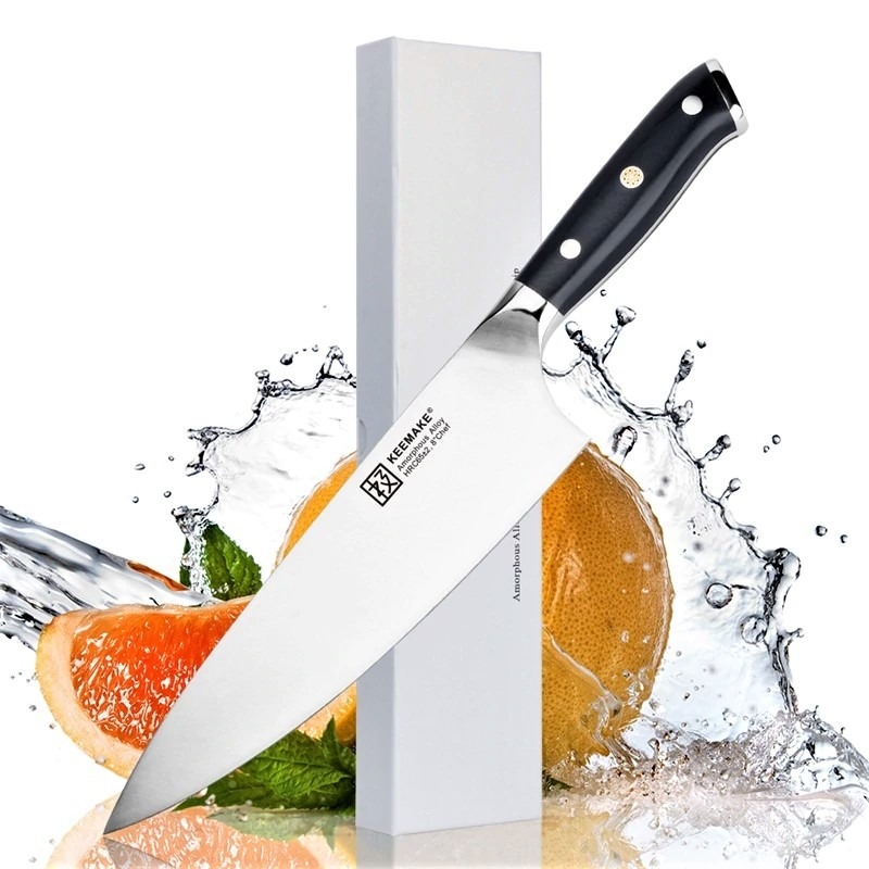

goral_ 1879 #8744 Napisano 2 Kwietnia 2022 Chyba na ten bym się zdecydował: /HRC ok 65/ 0 Udostępnij tę odpowiedź Odnośnik do odpowiedzi Udostępnij na innych stronach
Burns 4836 #8745 Napisano 2 Kwietnia 2022 28 minut temu, goral_ napisał(-a): Chyba na ten bym się zdecydował: /HRC ok 65/ No dobrze, czyli poczuliście klimat i o co chodzi. Wlasnie o coś takiego. Na ali też sporo tego w chorych cenach kręcących się około tysiaka. Są też trochę tańsze. 588,33 zł 23%OFF | Profesjonalny szef kuchni Gyuto nóż do kuchni wysokiej węgla japoński HAP40 stali ultra-ostry krajalnica do mięsa fileting nóż do krojenia 29 https://a.aliexpress.com/_vNusMc Skoro ustaliliśmy co by było fajnie mieć i w jakim budżecie bez przegięć 600/700/800 zł to teraz kwestia czegoś sprawdzonego, żeby nie dać się nabrać na ściemę marketingową o płynnym metalu w nożu cr13 0 Udostępnij tę odpowiedź Odnośnik do odpowiedzi Udostępnij na innych stronach
