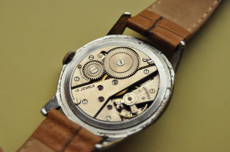

szczerze powiem że patrząc tak na samą tarczę nie powiedziałbym ze to "warszawski" bo nie wiem o co jeszcze chodzi :)
ale patrząc na mechanizm odrazu wiem ze to nie atlantic! :)

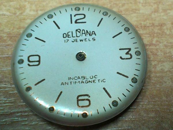

Tarcze potocznie nazywane "warszawskie" to nic innego jak podróbki z lat siedemdziesiątych produkowane przez naszych rzemieślników w czasach bardzo dużych trudności z częściami zamiennymi. Wzory czerpane były miedzy innymi z Atlanticów i Delban i tam właśnie najczęściej można je spotkać. Cechą charakterystyczna jest ich "płaskość" krój czcionki i specyficzny kolor bardzo podobny we wszystkich modelach. Różnie postrzegane przez kolekcjonerów, dla mnie nieoryginalne, ale kawałek polskiego zegarmistrzostwa z tamtych , trudnych lat. Wartość kolekcjonerska, raczej znikoma.
Tak na szybko wygrzebana z pudełka tarcza typu "warszawskiego"

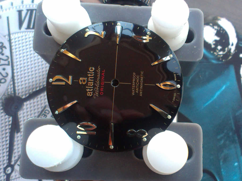

Wracamy do tarczy Worldmastera ORIGINAL.
Jedno jedyne pytanie.
Czy jest to oryginalna tarcza, czy podróbka i co uzasadnia waszą opinię?

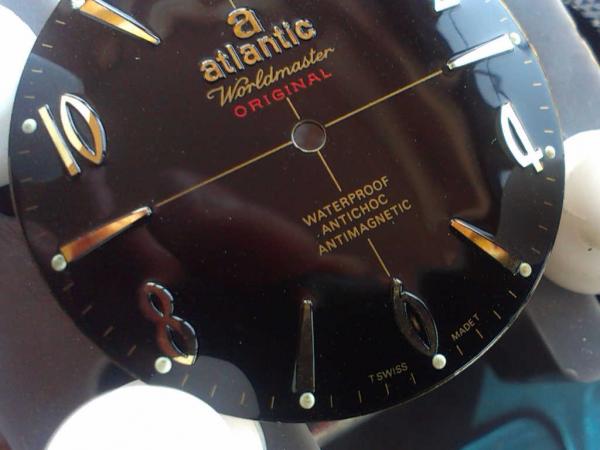

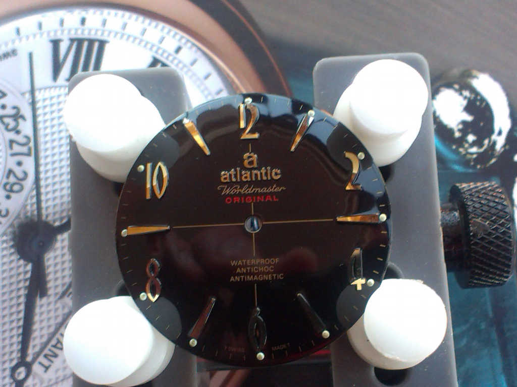

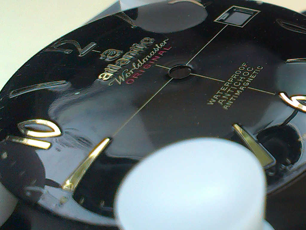

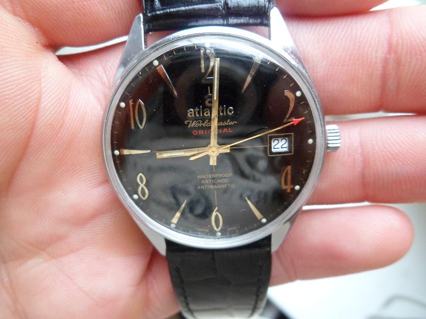

Nie jest wcale łatwo zrobić dobre zdjęcia, czarnej bestii. Ale będę próbował.
Innym aparatem i z różnych stron
Nie masz filtra polaryzacyjnego? ;)

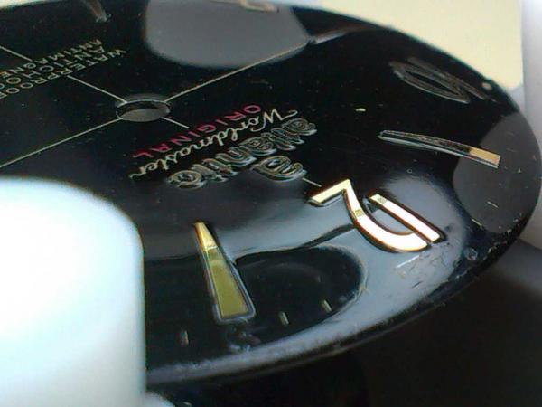

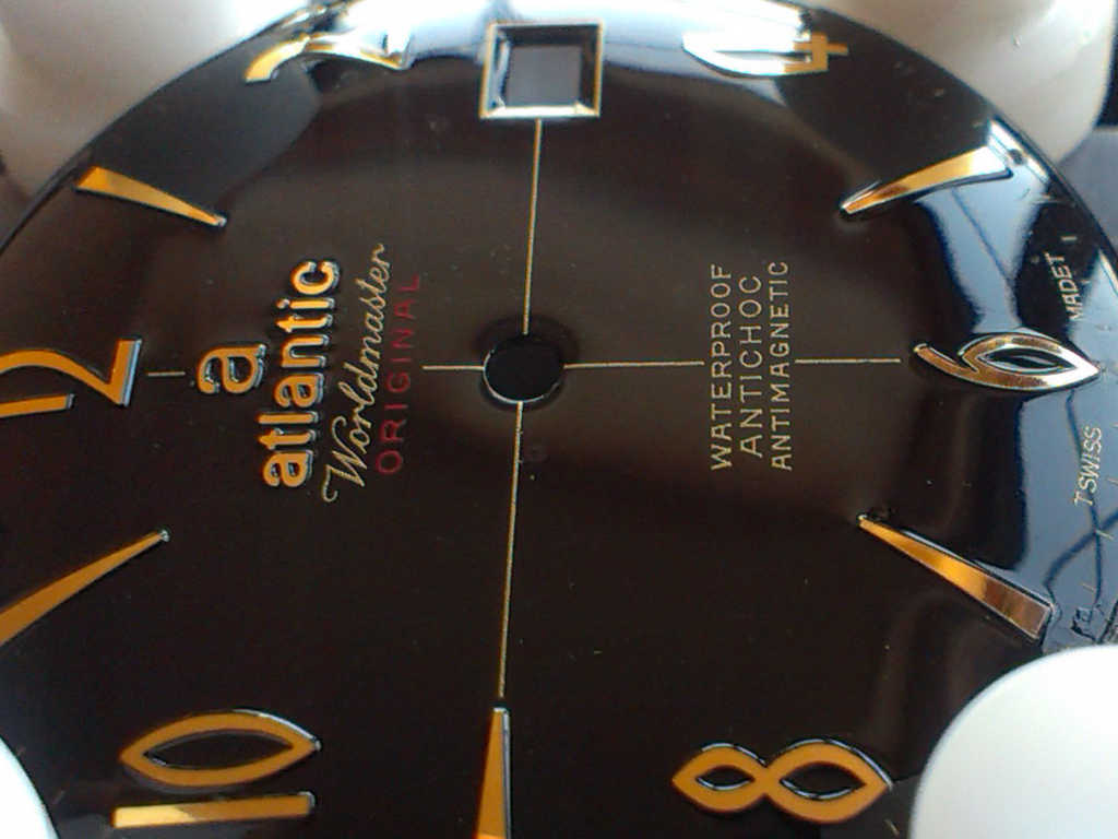

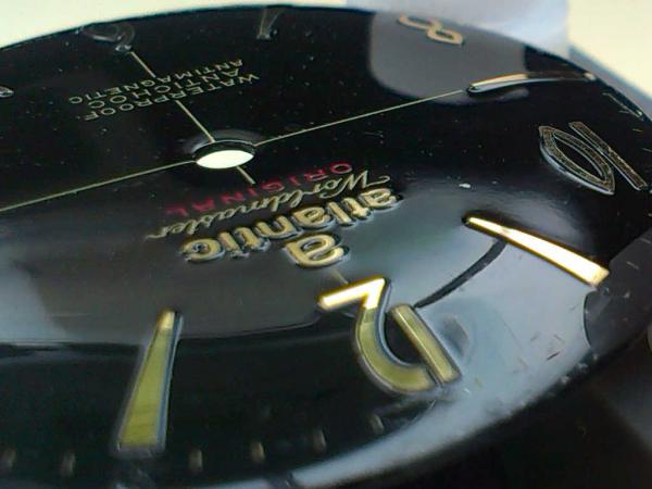

Jak wygląda przejście pomiędzy krawędzią indeksu lub logo a farbą? Ładne i ostre czy rozlane i "meniskowate"?
Marcin
zdaję sobie sprawę, że zdjęcia są niskiej jakości, ale nic lepszego chyba nie da mi się wyskrobać. Te są jeszcze ciepłe. Przejścia są moim zdaniem bardzo równe, ostre i jednakowe. Światło w tych zdjęciach robi złą robotę. Wolałbym jednak nie brać udziału w ocenie, trudno pozbyć się subiektywizmu :)

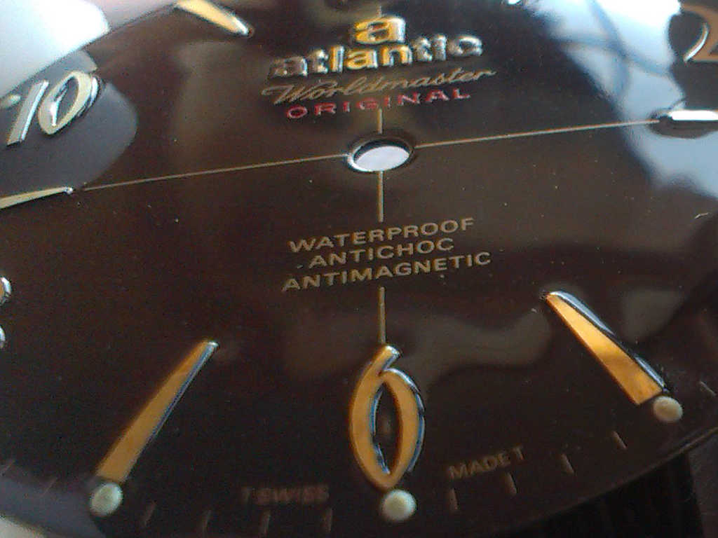

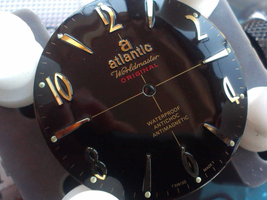

W każdym bądź razie lakieru na damskie szponki ktoś nie żałował. :)
Przypatrz się na napis "ORGINAL" wydaje się być wypukłym. :(
porównałem ze swoim cyferblatem, co prawda jasnym
i w moim ten napis jest płaski jak reszta opisów.
Zwróć uwagę no otwór, gdzie na zdjęciach wyraźnie widać jak spłynął lakier w otwór.
Gdyby co tom ślepy dioptrii w oczętach mam może za mało.  :D
Edytowane przez lec
<p>Czasem lec-e w gruchy :)
Tu nie chodzi o to, byście przekonali mnie, ale o to byście przekonali się nawzajem co do  zasadności swojej opinii.

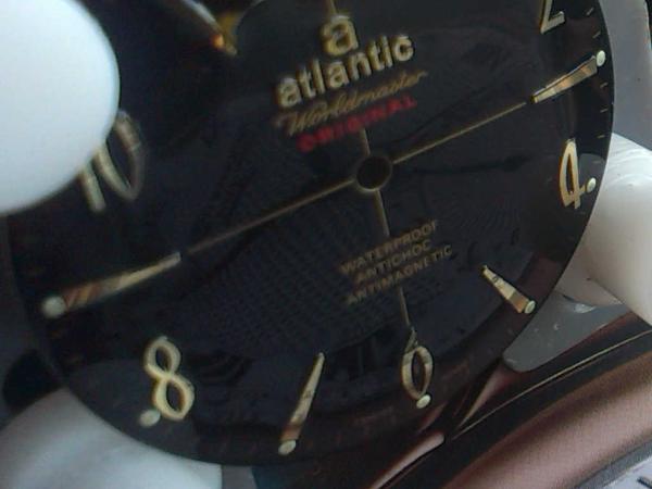

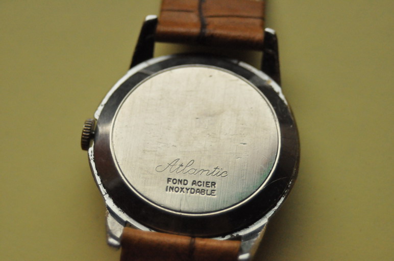

Ale tak dla ciekawości, wrzuć fotki z drugiej strony. Znaczy od spodu.
Edytowane przez xylog
bardzo proszę oto tył. Wracając do zdjęć tarczy, to bardzo trudno poradzić sobie ze światłem.
Moim skromnym zdaniem to oryginał,porównałem ze swoim kupionym nowym w sklepie dawno temu,więc jeśli twoja to tzw.malowanka to moją chyba podrobili jeszcze w czasie producji albo w sklepie <_<.Zdjęcia nie są tak dokładne jak Twoje,ale to tylko takie poglądowe dla porównania

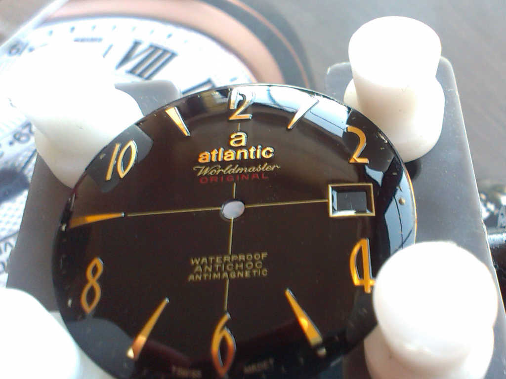

Tak jak pisałem pozwolę sobie wstrzymać się od komentarza i nie dlatego by później wybrać najbardziej prawdopodobną wersję, lecz między innymi dlatego że postaram się dzisiaj umieścić zdjęcia drugiej tarczy, tej bez datownika. Mam nadzieję, że Artur i John dorzucą swoje opinie. Chciałbym może jedynie podać kilka informacji by nie oceniać tylko na podstawie samego zdjęcia. Tarcza była wymontowana z zegarka jakieś 10 lat temu i przeleżała w kompletnej kopercie ze szkiełkiem wraz ze wskazówkami i plastykowym ringiem dociskającym. Na odwrotnej stronie nie ma żadnych zacieków,a nóżki maja podobne odciski od dokręcania. Nie ma żadnych śladów przetłoczeń w miejscach występowania indeksów. Znajomy zegarmistrz nie miał w tym żadnego interesu by mówić nieprawdę, a jak na razie wszystkie jego "przypowieści " się sprawdzały.

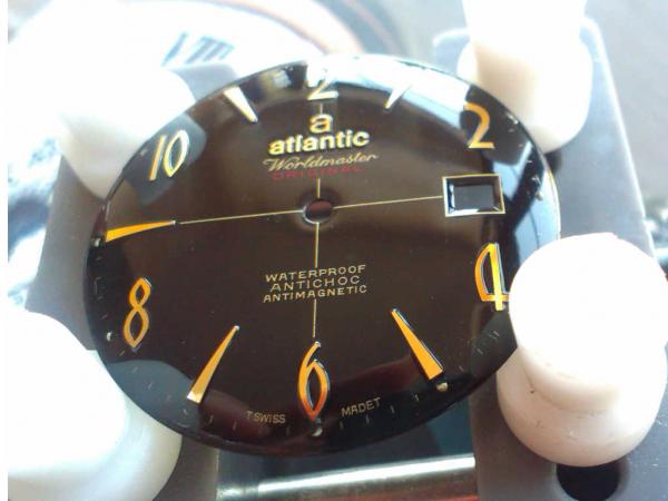

Trzeba docenić wkład pracy Zasadasa - to niezwykle trudne wykonać dobre fotografie czarnym błyszczącym przedmiotom nie dysponując właściwym doświetleniem, filtrami i całą resztą fotograficznego ustrojstwa. Nie pomoże tu nawet próba późniejszej obróbki. Niestety efektem na podstawie takich zdjęć są często w późniejszej próbie analizy błędne oceny, i to dlatego większość z Nas jest ostrożna w przypadku ferowania wyroków. Jedynie poprzez fizyczny kontakt można być bliskim właściwej oceny. I tu się zgadzam, że wynik będzie oscylował w okolicach 50/50.

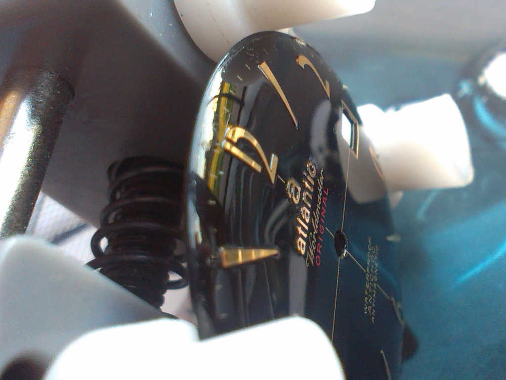

Ja jednak wczoraj postawiłbym 60/40 i miałem prosić o fotografię tyłu - i bardzo dobrze, że się znalazła. Otóż w ocenie powłoki głównie zwracamy uwagę na krawędzie indeksów - czy są "zalane farbą" i nie widać kąta prostego pomiędzy płaszczyzną tarczy a krawędzią indeksu. Nie zawsze to jednak się sprawdza. Czasami mogą wystąpić błędy technologiczne - w końcu to masówka i to z okresu ciężkiej walki o rynek z elektronikami. Istotny jest również sposób produkcji tarczy - ta Twoja ma indeksy nakładane, ale występowały również tłoczone. Myślę, że fajnie gdybyś spróbował zamieścić jeszcze fotografię krawędzi, aby wypatrzeć ewentualne rozwarstwienie powłok oraz fotografię horyzontalną aby uwidocznić łączenie płaszczyzny tarczy z indeksami.
Reasumując:
Na dzień dzisiejszy stawiam 70/30 na oryginał (stawiam bo to tylko loteria na podstawie zdjęć):
- tarcza pozyskana od zegarmistrza - jeśli człowiek nie trudni się "renowacjami" ani pośrednictwem takimi wyrobami daje to podstawy do myślenia, iż to oryginały - ponadto, tak jak mówi Xylog, (jeśli oczywiście wierzymy zegarmistrzowi, bo na tym ta opinia się opiera) 10 lat temu przemysł malowanek jeszcze tak silnie nie prosperował
- napis" Original" na czarnych tarczach z wiekiem uzyskuje delikatny odcień różu - na podstawie fotografii prawdopodobnie tak jest w tym przypadku, ponadto na czarnych tarczach napis ten wydaje się "tłustszy" jakby na niego zużywano więcej farby.
- materiał fluorescencyjny przy indeksach w stanie szczątkowym a ten który pozostał wygląda na stary
- krój i wygląd napisu Worldmaster bez zastrzeżeń; pozostałych również
- tył bez zalań
Można jeszcze przyjrzeć się zadrapaniom jakie powstały w miejscy zetknięcia się tarczy z kopertą.
Ogólnie - to tylko opinia, która w oparciu o ewentualny nowy materiał dowodowy może ulec diametralnej zmianie - i niestety, otrzymasz tylko opinie i żadnej pewnej oceny, którą musisz przeprowadzić sam, bo tak to już jest z czarnymi tarczami.

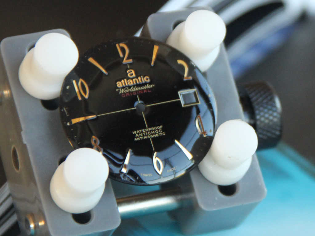

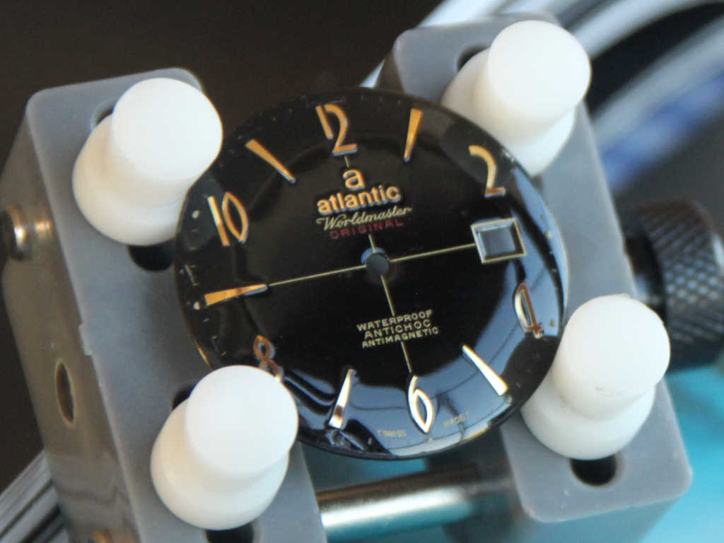

Wiem, że utrudniam wszystkim życie tymi tarczami, ale czarne z lat osiemdziesiątych, są trudne do oceny. O ile nakładane indeksy w jasnych są bardzo jednoznaczne to, a wierzchnia warstwa lakieru o ile występuje, nie powoduje załamania światła i zaokrąglenia pomiędzy tarczą, a brzegiem indeksu, to w czarnych farba "wchodzi" na część bocznej ściany indeksu powodując wrażenie malowanki. Prócz tego jak zauważył John niektóre tarcze z tamtego okresu miały tłoczone indeksy (co zobaczycie niebawem), co powodowało prawdopodobnie do nakładania powłoki z już wytłoczonymi indeksami i stąd lakier na bocznej krawędzi indeksu. Ważne by był równy i z wyraźnym odcięciem. Istotnym elementem w ocenia są nadruki lub napisy jak kto woli. I tu podobnie jak poprzednio, na czarnym, gdzie bez wątpienia jest lepszy kontrast, widzimy wyraźniejsze, grubsze napisy, choć niekoniecznie takie są. Ale aby was nie zanudzać, kolejna tarcza, to samo pochodzenie. I jeszcze raz sorry za jakość zdjęć.
Mam nadzieję, iż dla dobra sprawy w nauce rozpoznawania oryginalności zdjęć nikt nie będzie miał pretensji o ilość wklejanych zdjęć.
