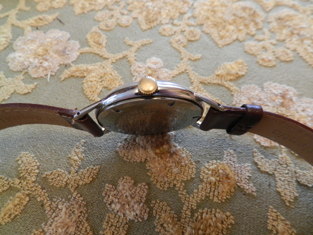

nav, dla uspokojenia cię dodam, że ta koronka, którą pokazałeś w ORIGINAL-u jest oryginalna. Zwróć uwagę, że ona nie jest walcem, tylko takim stożkiem ściętym, tzn, jej średnica przy kopercie jest troszkę mniejsza, niż na zewnątrz. Późniejsze koronki, a także współczesne są walcami.
Edited by xylog
Share this post
Link to post
Share on other sites
xylog sprawdzę zatem jaką koronkę otrzyma od zegarmistrza czarny- pewnie walec, swoją droga, dobrze że zaznaczyłem że stara koronka jest do zwrotu.
Share this post
Link to post
Nav - koronka jak najbardziej właściwa i co najważniejsze w świetnym stanie - właśnie takie były przy Unitasach. Później, jak zauważył Xylog, były walce a nie stożki i umiejętność rozpoznania oryginalnej to obserwacja szczegółów jej wykonania.

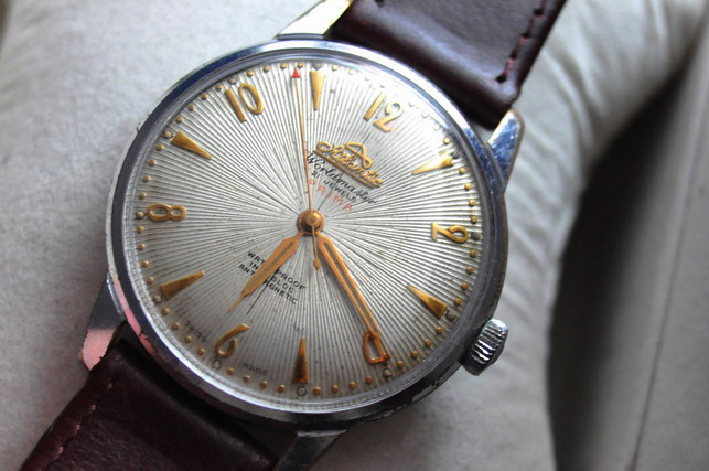

Witam
Jestem w posiadaniu od półtora roku oto takiego art deco. Odchyłka dobowa od 3 do 10 sek.
Mechanik na ecie 2804, dwa razy szafir (spód też) i pojedynczy antyrefleks. Paska nie widać ale obecnie "śmiga" na pattinim.

Jaki pasek masz przy tym Worldmasterze - bardzo ładny ?

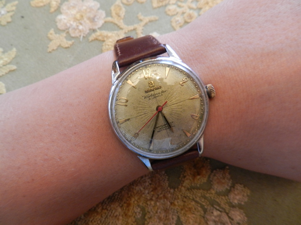

ostatnio wymieniłem się zegarkiem i mam Atlantica Worldmaster.
Chciałem przeczytać opinie od was na temat tego zegarka. Jest po renowacji koperty, wymiany szybki na plastikową. Tarcza i wskazówki nie były odnawiane. Jestem dopiero na początku kolekcjonowania wiec jestem ciekawy co o nim napiszecie.
Wiem że chyba sekundnik jest nie oryginalny.
pozdrawiam
Chyba jakiś Hirsch, ale ze starszej kolekcji, dobierany u zegarmistrza.

Bardzo fajny Worldmaster, nie wiem czy to PRIMA czy SUPER DE LUXE.
Sekundnik jakby ułamany grot miał. Koronka też nie taka, ale w sumie w porządku.
Bardzo podobają mi się indeksy sekundowe.
No i dodam, że nie mam takiego w zbiorach :/

W opracowaniu Kutermankiewicza jest podobny Worldmaster, ale ma całkiem inne wskazówki.
Share this post
Link to post
Sądzę, że to model Prima - świadczą o tym właśnie aplikowane indeksy minutowe i szczególny kształt uszu koperty (zegarek w rozmiarze 39mm?). Zegarek pochodzi z czasu gdy do podobnych kopert instalowano tarcze, mechanizmy i dekle zarówno ze starym jak i z nowym logo. Wskazówki moim zdaniem niewłaściwe - godzinowa i minutowa powinny być szerokie zakończone igiełką z wąskim paskiem na materiał fluorescencyjny a sekundnik z czerwonym grotem i przeciwwagą w formie fasolki. Koperta po odrobinę niechlujnej renowacji. Koronka nieoryginalna. Raczej niewiadomego pochodzenia wypełnienie wolnej przestrzeni pomiędzy mechanizmem a ścianą koperty.
Takiego jak Twój nie posiadam - mam w zbiorze tego ze starszym logo. Dodam, iż to protoplasta modelu Art Deco.
Na mechanizmie jest SUPER. Mi sie zdaje ze wymieniony na zwykły, chyba ze miał być cały czerwony z grotem. Ja szukam normalnego złotego sekundnika z czerwonym grotem i myśle ze bedzie to współgrało.

Zapis na mechanizmie nie jest powiązany z modelem zegarka a z jakością samego mechanizmu i dotyczy bodajże krotności jego sprawdzania w trakcie procesu składania zegarka. Mechanizmy Super znajdziesz w różnych modelach (Prima, Super De Luxe i inne)
Myślę, że szybciej znajdziesz wskazówki godzinową i minutową, bo z sekundnikami spory deficyt, ale plan bardzo dobry.

Okej rozumiem;) jak sadzisz ze moga byc wskazowki nie od tego no to bede szukac oryginalnych. Moze ktos ma na sprzedaz? Renowacja koperty wiem ze jest nie najlepsza;/ Tez ta przestrzen miedzy mechanizmem a koperta mnie skrzywila. Co tam ma byc zamiast tego czegos?? Czy wyjac ta blaszke ktora i tak jest przeciata bo musieli jakos wyciagnac mechanizm do renowacji koperty.

Zwykle jest tam pierścień o przekroju kątownika. Z wyciętą szczeliną na wałek.
Cały czas rozmyślam o wskazówkach, nie mam takiego i nie mogę u Wojtka znaleźć.
A o kupnie takich wskazówek to raczej zapomnij, Primy to rzadkie modele.
