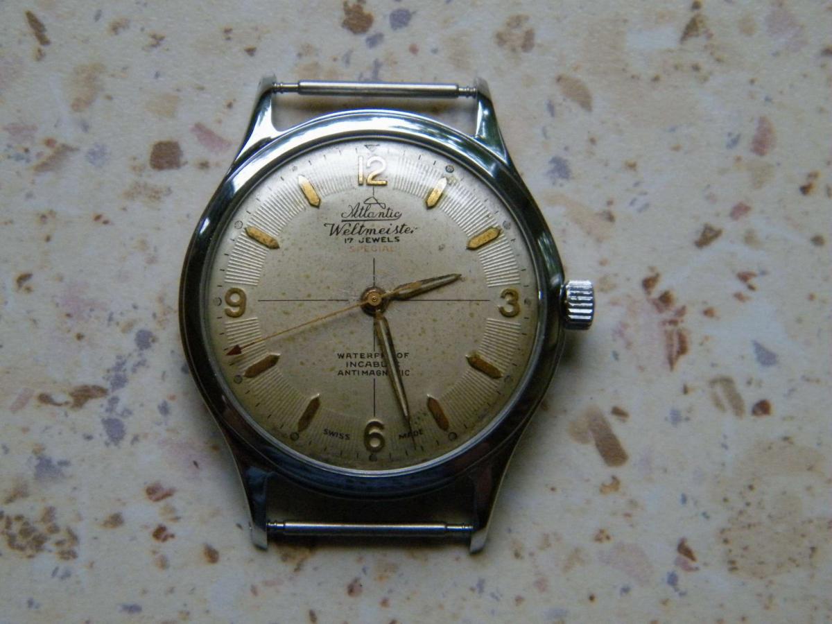

Fajny, tylko koronkę mu zmień. Na grzybka.
Ładny, tylko zrób mu więcej zdjęć z bliższej odległości - tarcza, koperta. Gdzieś już czytałem, że koperta jest po renowacji, ciekaw jestem jak się udała renowacja koperty.

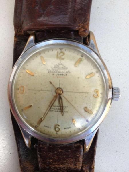

Przed renowacja koperty:

Łednie zachowana tarcza, a i koperta po renowacji nie razi.
Prawie każda renowacja prowadzi do zaniku ostrych krawędzi koperty, ale tu nie jest tak źle. Pozostaje pogratulować i niech Ci "tyka", długo i równo. :)
Ciekawa tarcza w niezłym stanie, szkoda tego koniuszka wskazówki godzinowej, ale może się trafi, albo niech renowator odbuduje.
Co do koperty to z tych pierwszych zdjęć za wiele dobrego to nie wróżyłem, bo jest tak jak mówi zasadas, pracę naszych rodzimych "renowatorów" można rozpoznać z daleka. I tu myślałem, że wyszedł owal czyli jajeczko, ale na kolejnych fotografiach widać, że odnowiono kopertę całkiem nieźle. Pewnie na żywo wygląda jeszcze korzystniej bo jest tak, że trudno robi się fotografie świeżo odnowionym i błyszczącym kopertom. ma to związek często z ograniczeniami sprzętowymi a często z nieumiejętną obsługą aparatu. Niestety efekt jest później publikowany i poddawany, często niezasłużenie, ostrej krytyce osób trzecich, czyli w tym przypadku naszej.
Reasumując, po wstępnej negatywnej ocenie koperty później zmieniłem zdanie i mimo, iż nie jest idealnie to naprawdę całkiem przyzwoicie - zatem niech "tyka"
Nawet nie zauwazylem ze brakuje "koniuszka wskazówki godzinowej" :D
Koperte oddawalem do polecanego Chronostar w Lodzi. Gdzie sa jakies lepsze alternatywne zaklady bo mam jeszcze 2 zegarki do chromowania?

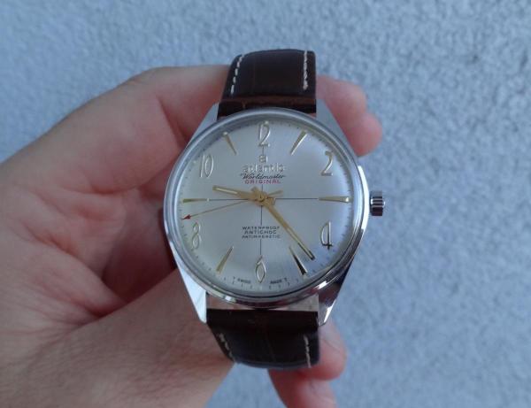

Mi się ostatnio udało "upolować" coś takiego:
- 100% oryginał
- koronka w kształcie stożka
- oryginalna bransoleta
Gość Akwafan
Zegarek piękny, ale bransoletę natychmiast bym zdjął, bo szpeci, ale przede wszystkim niszczy zegarek...
Fakt.... Też wole paski. Ale zostawiłem bo zegarek leży w pudełku nieużywany :-)
Gość Akwafan
Bransoleta wyciera chrom i rysuje zegarek przy każdym ruchu, więc proponuję jak najszybciej ją zdjąć...
....może i racja..... Dzięki za poradę. Poszukam jakiegoś paska.
