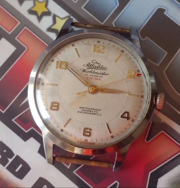

Jakoś tak wyszło, że i mnie udało się trafić zegrek z tarczą typu "firanka".
Nie jest to wersja na felsie ale i tak cieszy.
A oto i on:
A tutaj dekielek.
Koronka oryginalna sygnowana "A"
No Frantz, z firaneczką to teraz jesteś "atlantikowiec" pełną gębą :D . Gratuluję.
O tak "firanka" robi różnicę :-).
Dzięki.
Gratulacje, w fajnym stanie.
Jeszcze raz wielkie dzięki.
Podaż " firanek" w bardzo dobrym stanie jest zerowa więc trzeba się cieszyć nawet z tych w stanie dobrym i kompletnym.
Graty, świetna firana! Ale ten biały tez stmpatyczny
Dzięki ponownie.
Biały po polerce szkła za 1 pln oraz wyczyszczeniu koperty i dekla własnymi rękami okazał się zakupem z cyklu tych trafionych za fajne pieniądze.

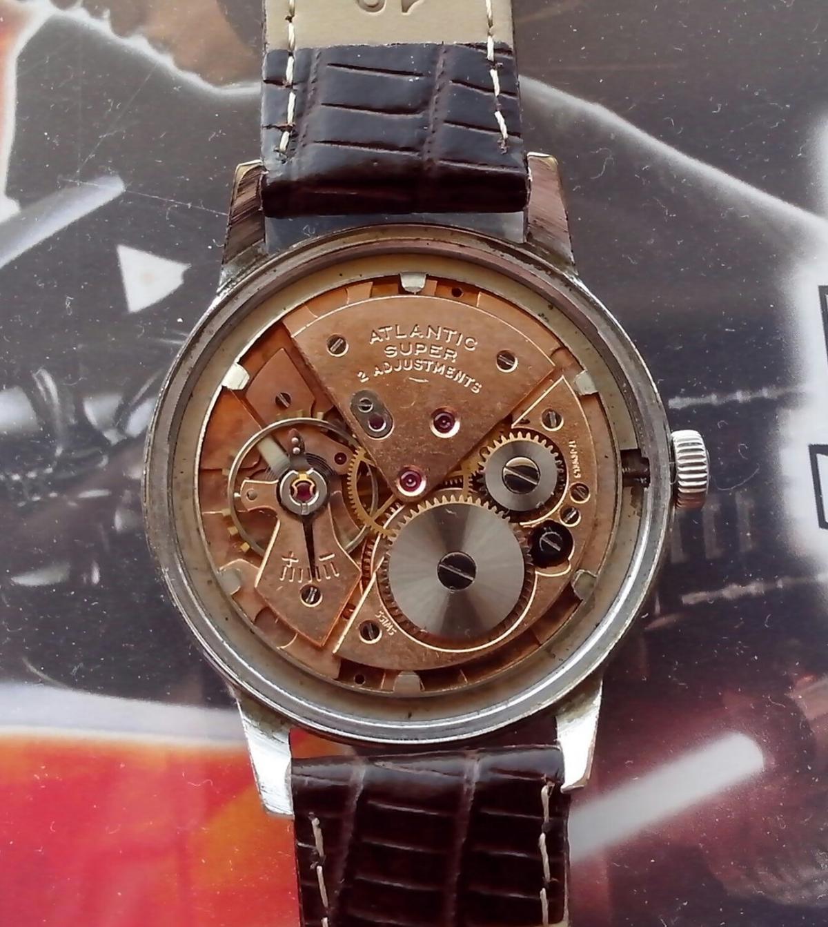

Mechanizm o ile dobrze rozpoznałem to FHF-ST 969-4N

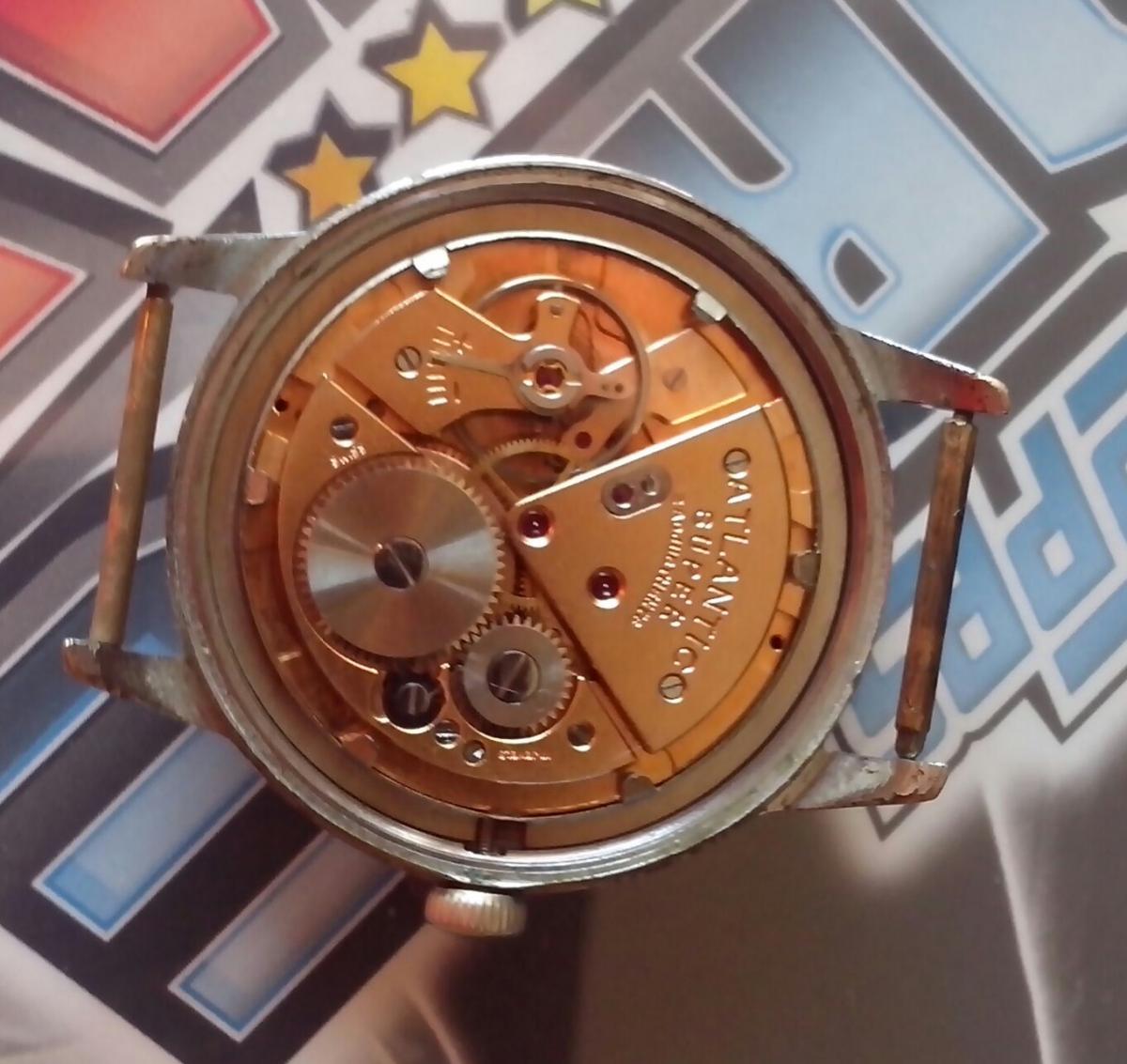

Przy okazji proszę o opinie czy jest w pełni oryginalny. Mechanizm to ETA 1113.
jest co prawda w rodzinie od początku ale nie wiem czy go kiedyś nie poprawił jakiś twórczy zegarmistrz.
Miałem oddać kopertę do renowacji ale po lekturze forum na razie sobie odpuściłem.
No i rozpoczynasz, a właściwie kontynuujesz przygodę z Atlanticami i to bardzo fajnymi, w oryginalnym stanie. Gratuluję, bo posiadanie zegarków, z którymi wiążą się jeszcze wspomnienia, własne przeżycia to podwójna radość posiadania.

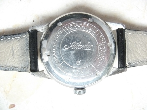

Dzisiaj dotarł, więc zdjęcia na szybko.
Koronka oryginalna ale widać częste używanie.
Wymaga trochę pracy ale to już po urlopie zegarmistrza.
Super stan, aż milo popatrzeć na pełen oryginał. Tarcza, mechanizm tylko gratulować.

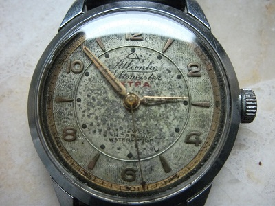

Jako że nowy ( to widać :D ) przedstawiam swojego atlantica którego dostałem od dziadka - pamiątka rodzinna.
Nie wiem czy tylko dobrze wszystko powrzucałem i będzie co oglądać ale proszę o opinię ( na co zdjęcia pozwolą) co z oryginalnością - pomijam koronkę oraz w jaki sposób można Go odnowić .
Chciałbym mu przywrócić dawny wygląd- może macie dobre źródło gdzie można to wykonać nie narażając się na straty.
pozdr. wszystkich i dziękuję za wszelkie sugestie
Gość xylog
Duże wskazówki nie są od kompletu - różnią się kształtem.
Raczej obstawiałbym kształt taki jak ma minutowa.
Nie widzę, czy sekundnik ma przeciwwagę.
Dekiel OK,
AS 1188 występowały w Weltmeisterach.
Pochodzi on z lat 50 XX wieku, jest to popularnej klasy szwajcarski zegarek. Posiada dosyć ciekawą tarczę :)
Zleć zegarmistrzowi czyszczenie i oliwienie werku (ok. 40 złotych), załóż pasek (ok. 20 złotych) i wymień szkło (jeśli ma ryski - to dodatkowy koszt około 10 złotych). Możesz także wymyć kopertę (wymyć - nie odnowić!). Wspomniane zabiegi wykona każdy zegarmistrz (nie będący bateryjkarzem).
Po tych zabiegach zobacz jak się prezentuje - jeżeli nie będziesz zadowolony można się zastanowić nad myciem tarczy.
