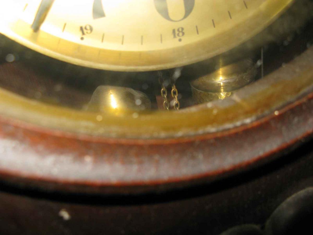

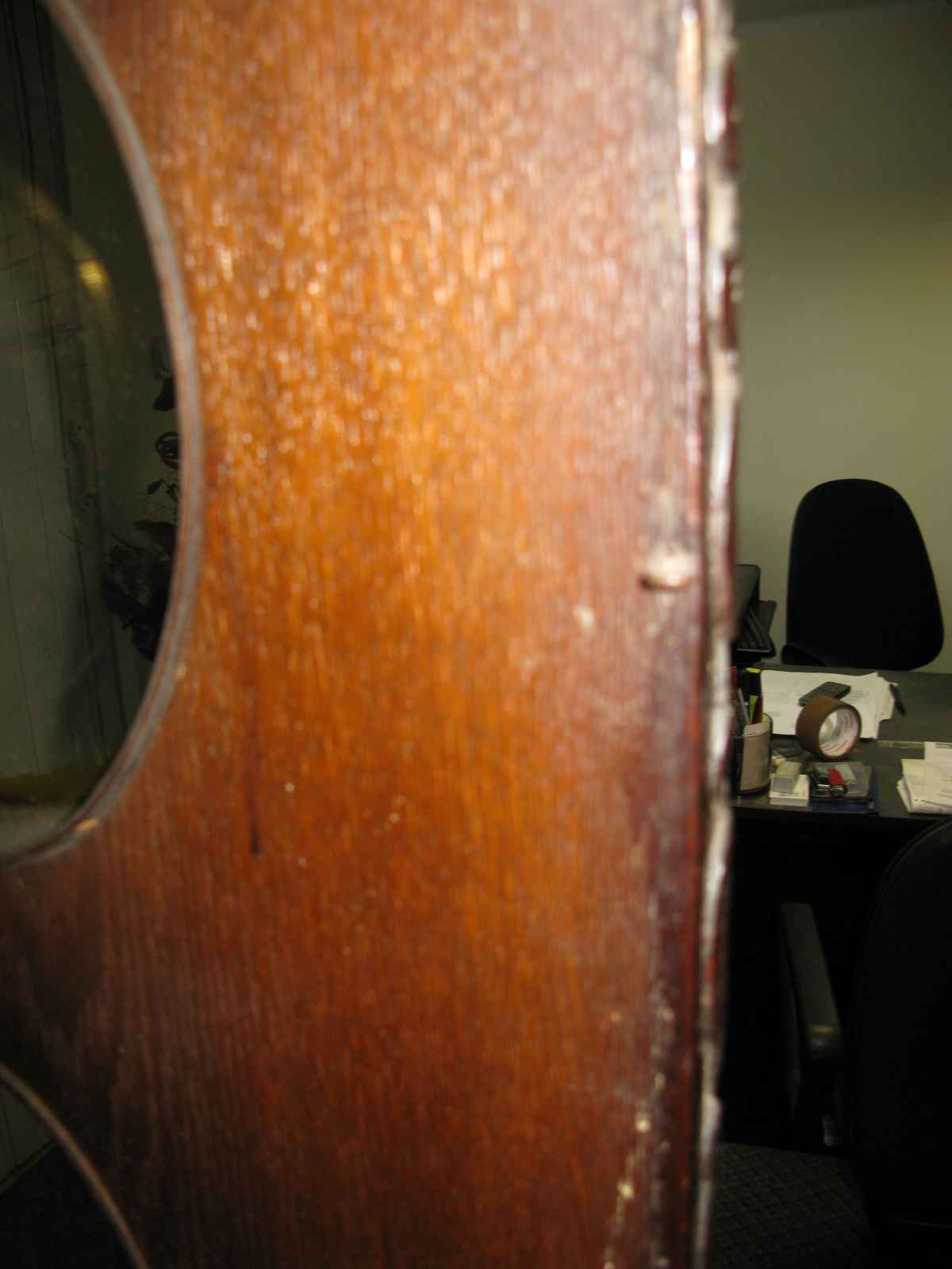

Aldik 0 #329 Napisano 5 Maja 2013 (edytowane) Mój zegar był malowany - może zdjęcia tego nie oddają, ale niestety tak się kiedyś stało. Zastanawiam się czym zmyć lakier aby dojść do oryginalnej forniry hmm ? Wklejam zdjęcia na których widać że był malowany . Na zdjęciu szybki nawet widać jak nieudolnie Edytowane 6 Maja 2013 przez Aldik 0 Udostępnij tę odpowiedź Odnośnik do odpowiedzi Udostępnij na innych stronach
fibo 416 #330 Napisano 6 Maja 2013 Może rzeczywiście w naturze wygląda źle, ale zdjęcia pokazują starą, mocno spatynowaną i poczerniałą skrzynię. Twój zegar- rób z nim co chcesz, ale... Ja bym uzupełnił fornir, może jeszcze podkleił z tyłu nowy obłóg, dorobił kawałek ramki, podbarwił to do reszty skrzyni, potem całość lekko umył i nawoskował. Żadnego zdzierania powłok. Zostawiłbym jak jest. Na nim widać wiek. Ładny jest. Piszesz, że był malowany. Jak sądzisz, czym? Lakierem, farbą...? Jeśli lakierem, to dlaczego Ci przeszkadza? Strupy są i zacieki? Napisz więcej.Myślę, że najważniejszy jest mechanizm- zrób przegląd, mycie, smarowanie. Potem minimalne ingerencje w drewno i niech chodzi. To taki brzydal, że aż piękny! Ma swój styl, papierem ściernym zrobisz "nówkę sztukę nieśmiganą, igłę Panie". Zheblujesz mu duszę.Ale to moje zdanie, nie chciałbym sugerować gustu, bo tego się podobno nie dyskutuje...Pomyśl dziesięć razy zanim weźmiesz glaspapier do ręki. 0 Udostępnij tę odpowiedź Odnośnik do odpowiedzi Udostępnij na innych stronach
Aldik 0 #331 Napisano 6 Maja 2013 Nie wiem czy był dokładnie pomalowany, ale widać gdy sie np otworzy drzwi - jutro zrobie zdjęcie, chociaż na jednym widać, tym z mechanizmem - chcialbym go przywrócić do oryginału - pomijając, że ten ciemny kolor mi sie strasznie nie widzi Co do mechanizmu to oddam go do zegarmistrza 0 Udostępnij tę odpowiedź Odnośnik do odpowiedzi Udostępnij na innych stronach
kasiaMF 234 #332 Napisano 6 Maja 2013 Może rzeczywiście w naturze wygląda źle, ale zdjęcia pokazują starą, mocno spatynowaną i poczerniałą skrzynię. Twój zegar- rób z nim co chcesz, ale...Ja bym uzupełnił fornir, może jeszcze podkleił z tyłu nowy obłóg, dorobił kawałek ramki, podbarwił to do reszty skrzyni, potem całość lekko umył i nawoskował. Żadnego zdzierania powłok. Zostawiłbym jak jest. Na nim widać wiek. Ładny jest.Piszesz, że był malowany. Jak sądzisz, czym? Lakierem, farbą...? Jeśli lakierem, to dlaczego Ci przeszkadza? Strupy są i zacieki? Napisz więcej.Myślę, że najważniejszy jest mechanizm- zrób przegląd, mycie, smarowanie. Potem minimalne ingerencje w drewno i niech chodzi. To taki brzydal, że aż piękny! Ma swój styl, papierem ściernym zrobisz "nówkę sztukę nieśmiganą, igłę Panie". Zheblujesz mu duszę.Ale to moje zdanie, nie chciałbym sugerować gustu, bo tego się podobno nie dyskutuje...Pomyśl dziesięć razy zanim weźmiesz glaspapier do ręki.Piotrze, Ty to potrafisz z finzezją napisać... A co się tyczy kolegi Aldika, który napisał" pomijając, że ten ciemny kolor mi sie strasznie nie widzi..." Skoro chesz go przywrócić do stanu w jakim był kiedyś, to nie kombinuj z kolorami. Jestem przekonana, że był jednak ciemny. 0 Udostępnij tę odpowiedź Odnośnik do odpowiedzi Udostępnij na innych stronach

Aldik 0 #335 Napisano 6 Maja 2013 Wyedytowałem powyżej post i wkleiłem zdjęcia na których widać jak jest zniszczony malowaniem - czym to zmyć hmm ? Pozdrawiam również ciepło - w Katowicach dzisiaj przyjemnie 0 Udostępnij tę odpowiedź Odnośnik do odpowiedzi Udostępnij na innych stronach
Młot Thora 147 #336 Napisano 6 Maja 2013 Wyedytowałem powyżej post i wkleiłem zdjęcia na których widać jak jest zniszczony malowaniem - czym to zmyć hmm ? Ten zegar według mnie ma orginalną powłokę ale są miejsca, które były poprawiane przez partacza przez duże "P".Obudowa powinna być poddana renowacji punktowej aby miejsca, które wymagają naprawy albo poprawy po partaczu zostały naprawione bądz poprawione.Jesteś z Katowic i jeśli nie masz sprawdzonego zegarmistrza nie oddawaj bateryjkarzom, którzy tylko mogą posuć mechanizm. W Mysłowicach jest sprawdzony zegarmistrz, który wykonuje solidne naprawy zgodnie ze sztuką zegarmistrzowską. Jak terminy u niego nie wiem, ale warto pomyśleć o dobrym fachowcu, aby mechanizm po naprawie nie wyglądał jak ta szyba w zegarze. 0 Udostępnij tę odpowiedź Odnośnik do odpowiedzi Udostępnij na innych stronach

Aldik 0 #342 Napisano 11 Maja 2013 Z dźwiczek juz prawie zdjąłem lakier, kupiłem specialny środek i pare godzin zabawy i drewno prawie gołe Reszta skrzyni po za daszkiem powinna pujść lepiej ze względu na płaskie powieszchnie .. Zastanawiam sie gdzie móglbym zlaźć zdjęcie takiego samego zegara w oryginale - mam na myśłi jaki dokładnie miał kolor hmm 0 Udostępnij tę odpowiedź Odnośnik do odpowiedzi Udostępnij na innych stronach
