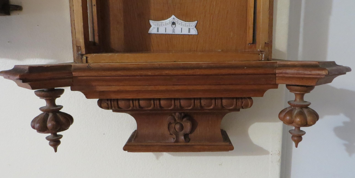

PM1122 1800 #1153 Napisano 3 Marca 2021 (edytowane) Wczoraj , udało mi się wyrobić z czasem i odpowiednie miejsca przeszlifować , by wyprowadzić wybrzuszone powierzchnie na płasko . Po sprawdzeniu i trasowaniu linii , wyszło , że z krawędzi trzeba zdjąć około 3mm. Drzwi już się mieszczą , więc załączam zdjęcia .... będzie widać . Inne miejsca też poprawione . Pozostaje tylko , przymierzanie i pasowanie elementów i pewnie nieduże poprawki. Edytowane 3 Marca 2021 przez PM1122 3 Udostępnij tę odpowiedź Odnośnik do odpowiedzi Udostępnij na innych stronach
LESKOS 3483 #1154 Napisano 3 Marca 2021 (edytowane) No i OK 😉 teraz przeszlifowane fragmenty musisz pobejcować . Tak na oko zastosowałbym, czereśnię lub czereśnie antyczną (o dwa tony ciemniejsza) Pamiętaj że pod bejcą drewno przyjmuje właściwy kolor po conajmniej 12h ... więc powoli nie na szybko. Może być bejca wodna . Pamiętaj że po zastosowaniu wosku (proponuje na ciepło ) surowe drewno też ściemnieje ... Dobrze zrobić testy w mało widocznym miejscu (wystarczy 1-2 cm2) Pozdrawiam Edytowane 3 Marca 2021 przez LESKOS 3 Czasem lepiej powiedzieć coś, nie mówiąc NIC! 🤔 Udostępnij tę odpowiedź Odnośnik do odpowiedzi Udostępnij na innych stronach

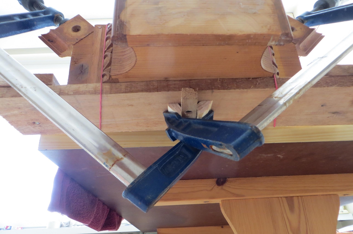

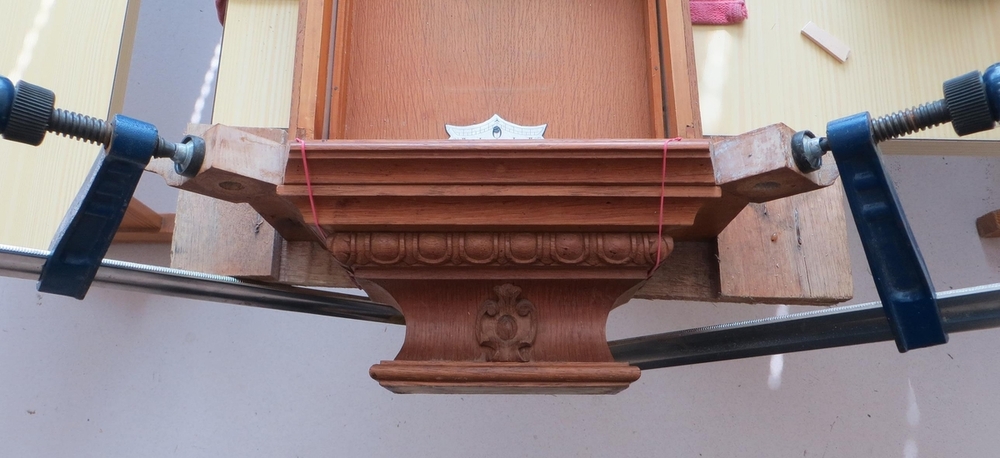

PM1122 1800 #1155 Napisano 18 Kwietnia 2021 Korzystając z kwarantanny , mam czas do wykorzystania . Może ten drobny wpis , podsunie komuś inne pomysły , które pomogą w złożeniu skrzyni. Przyklejanie klocków na skośnych powierzchniach . Nie ma jak ścisnąć , więc trochę pomyślałem . Pod spód idzie deska . Ma ograniczniki po bokach na skrzynię i od dołu , pośrodku , jest mały klocek . To punkt zaczepienia dla ścisków . Zdjęcie - widok z góry , a następne , to widok z dołu 4 Udostępnij tę odpowiedź Odnośnik do odpowiedzi Udostępnij na innych stronach
Yodek 2549 #1156 Napisano 18 Kwietnia 2021 (edytowane) Chcę chcieć taki klocek do podparcia ścisków! 😆😆👍👍. Super Edytowane 18 Kwietnia 2021 przez Yodek 0 Udostępnij tę odpowiedź Odnośnik do odpowiedzi Udostępnij na innych stronach
LESKOS 3483 #1157 Napisano 18 Kwietnia 2021 Bardzo fajny pomysł 👍 . Ja stosuje podobne pomysły , ale czasami ściski taśmowe ratują życie . Stosuje też poduszki z piaskiem (10x10 cm) pozwalają łapać lekko skośne powierzchnie i nie wymagają podkładania deszczułek. Trzeba tylko zrobić je z grubego płótna. Pozwalają na wklejanie np gzymsów ... ✌️😉 nijak koślawych. Do delikatnych elementów ustawianych warto stosować ściski automatyczne . Są systemy pozwalające łączyć je ze sobą nawet w większej ilości niż dwa i pod kątami... b. fajny patent (np Dextery) 1 Czasem lepiej powiedzieć coś, nie mówiąc NIC! 🤔 Udostępnij tę odpowiedź Odnośnik do odpowiedzi Udostępnij na innych stronach

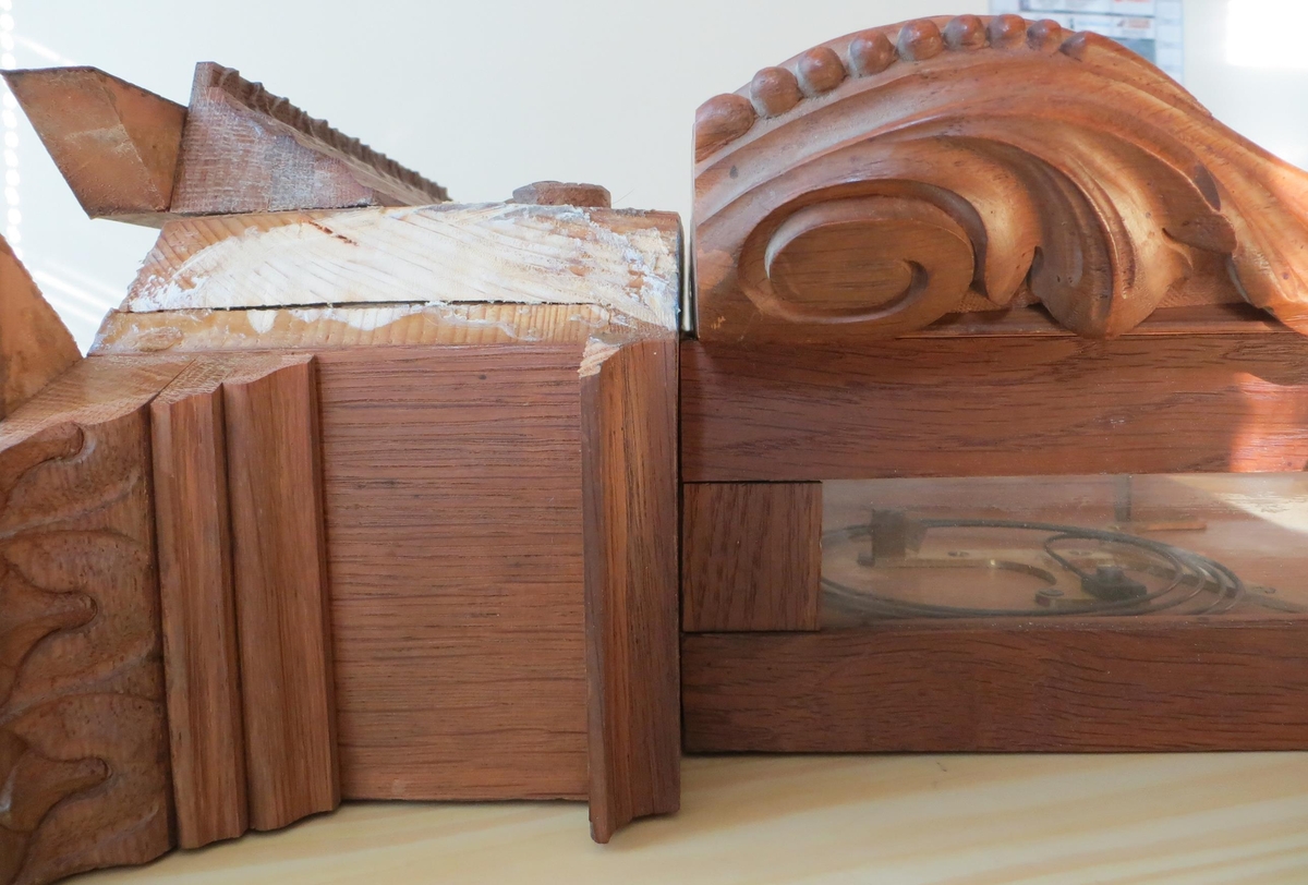

PM1122 1800 #1158 Napisano 19 Kwietnia 2021 To dziś ciąg dalszy . Listewki , gzymsiki , itp są wklejone .....ale nie wszystkie , bo kilku brak . Nie są takie skomplikowane , lecz jestem uziemiony i nie mogę ich teraz wykonać . To dwie boczne z dołu , oraz trzy z góry , z jednego boku . Dojdzie jeszcze piętka , która też była luzem . Ona była tylko na klej . Myślę jednak , by wykonać otwór na kołek i wówczas będzie ona wyjmowana , a nie jak było wcześniej , że wklejona na stałe. Co o takiej ingerencji sądzicie ? Teraz trochę skrzynia odpocznie przed czyszczeniem i małymi poprawkami , a ja wezmę się za drzwi . 1 Udostępnij tę odpowiedź Odnośnik do odpowiedzi Udostępnij na innych stronach

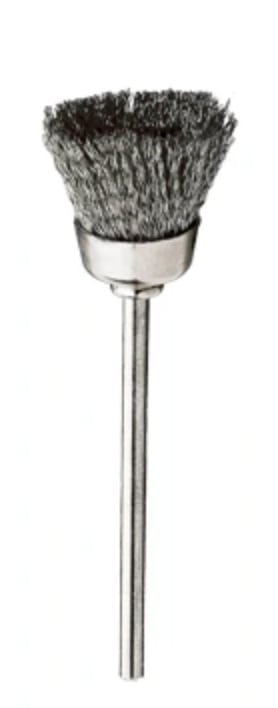

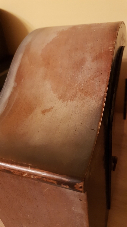

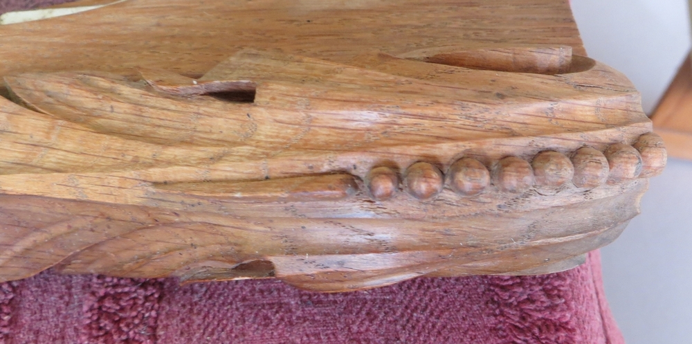

PM1122 1800 #1159 Napisano 22 Kwietnia 2021 Zaczynam czyszczenie .... wata 0000 i szczoteczka druciana z miękkim włosem. Na drewnie się nie znam , ale to chyba dąb , więc woskowanie . No i tu , to najlepiej Jakby kolega Leskos coś podpowiedział . Na zdjęciu narożnik drzwi , gdzie z góry już jaśniej , bo oczyszczone , a od dołu widać że ciemniejsze. 1 Udostępnij tę odpowiedź Odnośnik do odpowiedzi Udostępnij na innych stronach
LESKOS 3483 #1160 Napisano 22 Kwietnia 2021 (edytowane) Tak to dąb , oczywiście. Możesz wziąć założyć delikatną miękką szczoteczkę drucianą na dremela (długi stalowy włos) i na wolnych obrotach doczyścić ornamenty i wszelkie zakamarki. proponuje później umyć terpentyną - drewno nabierze ciepłej barwy . Po paru godzinach nałożyć wosk i suszarką na ciepło - do wyschnięcia . potem powtórka z polerowaniem wełnianą starą skarpetą , a zakamarki stylonową miękką szczotką. Polecam terpentynę bezzapachową , chyba że masz gdzie odparować , bo terpentyna trochę śmierdzi i w mieszkaniu - więc może być słabo akceptowalna przez domowników 🤭😉 Edytowane 22 Kwietnia 2021 przez LESKOS 1 Czasem lepiej powiedzieć coś, nie mówiąc NIC! 🤔 Udostępnij tę odpowiedź Odnośnik do odpowiedzi Udostępnij na innych stronach

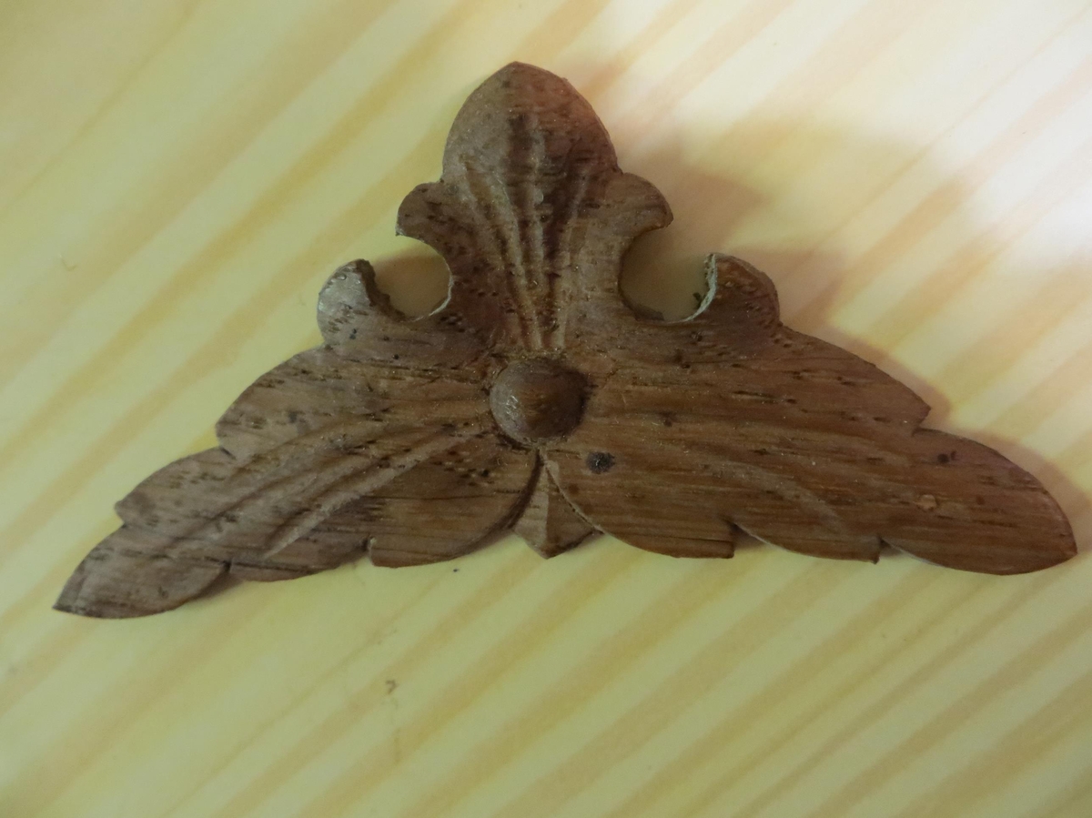

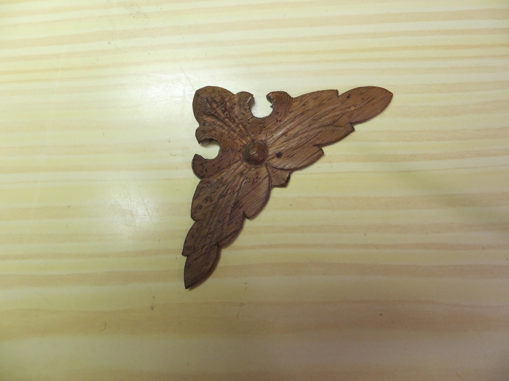

PM1122 1800 #1161 Napisano 22 Kwietnia 2021 (edytowane) Mam kilka takich szczoteczek , ale jedna strasznie się sypała , więc narazie ręcznie , to co się da , a później w paru miejscach to te szczoteczki. A terpentyna .... no cóż , kwarantanna , jakoś trzeba to wytrzymać Dzięki za informacje. Ps . Może ktoś wie , gdzie zdobyć taką rozetkę ? .... na drzwiach jednej brakuje. 55 na 55 i 78 mm Edytowane 22 Kwietnia 2021 przez PM1122 0 Udostępnij tę odpowiedź Odnośnik do odpowiedzi Udostępnij na innych stronach

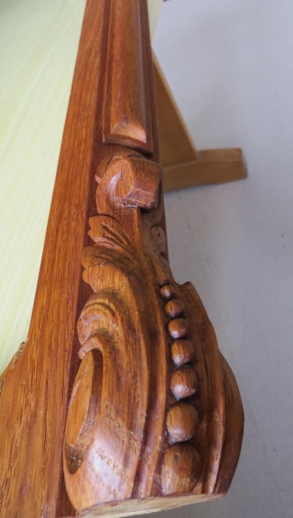

PM1122 1800 #1173 Napisano 25 Kwietnia 2021 Ossszzz kurcze . Nie wiem , jak dobrze zdjęcia oddają kolor , ale drzwi wyszły , aż za ładnie . Więc z górą i dołem skrzyni , to czeka mnie ciężka walka , by szarość nabrała koloru . 3 Udostępnij tę odpowiedź Odnośnik do odpowiedzi Udostępnij na innych stronach
Yodek 2549 #1174 Napisano 25 Kwietnia 2021 Nie ma że boli 🤗😀. Naprawdę ładny, ciepły dąb się ukazał. PM masz teraz trochę czasu więc do dzieła, będzie piękny zegar 👍 0 Udostępnij tę odpowiedź Odnośnik do odpowiedzi Udostępnij na innych stronach
LESKOS 3483 #1175 Napisano 25 Kwietnia 2021 Terpentyna i wosk na gorąco ... 👍 0 Czasem lepiej powiedzieć coś, nie mówiąc NIC! 🤔 Udostępnij tę odpowiedź Odnośnik do odpowiedzi Udostępnij na innych stronach
