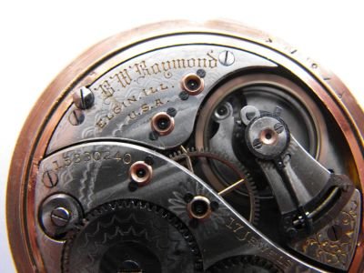

2 ELGINY z ostatniej niemal chwili. Obydwa w rozmiarze 18
Może u kogoś do tego ostatniego znalazłby się ten "palec/wskazówka" do regulatora chodu. Gdyby ktoś miał do sprzedania proszę ewentualnie o info na pw
Szkoda wielka, że nie ma regulatora, bo to piękny zegarek. Raymond natomiast jest boski. To były wspaniałe maszyny.

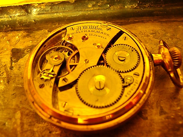

Coś mnie naszło na amerykańskie kieszonki. Dziś dotarł taki:
Zdjęcie kiepściutkie, ale w realu wygląda naprawdę ładnie :lol:

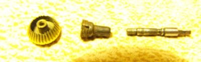

Odpowiedź nasuwa się sama. Najpierw trzeba wyjąć mechanizm (werk)- wtedy dopiero widać wałek od wewnątrz koperty, a następnie tak jak pisał poprzednik - oddzielić wałek od koronki (złapać za kwadrat wałka i odkręcić koronkę, "wciągnąć" wałek do wewnątrz koperty) a następnie z kominka wykręcić zapadkę wałka. Jeżeli mogę coś doradzić to przed wykręceniem zamka warto wpuścić nieco oliwy żeby nie uszkodzić gwintu
A cały zestaw wygląda tak: ten to akurat z mechanizmu rozmiar 18
Koronka - zamek - wałek
